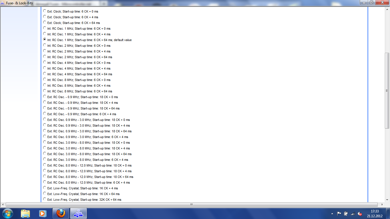

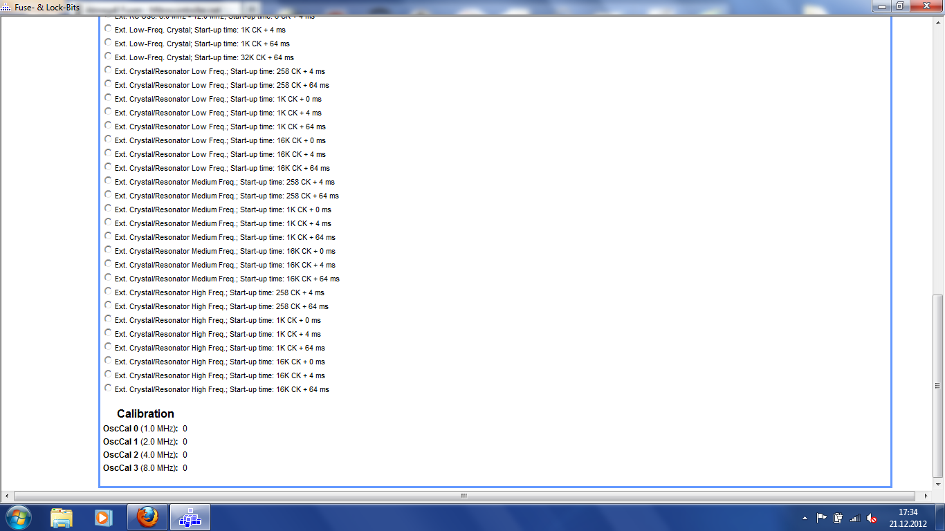

Hallo Profis, habe mit den Atmega8 eine Uhr programmiert, mit den
internen Oszilator funktioniert auch alles. Habe den internen Oszilator
von 1MHz (Standart) auf 8MHz gefust und funktioniert noch immer alles
(natürlich nun mit der richtigen Zeit, aber ungenau). Nun versuchte ich
die Einstellung von internen auf externen Oszilator umstellen - und
aus.... kein Zugriff auf den MC (leider schon der zweite Versuch. Habe
schon versucht die Kondensatoren und den Quarz tauschen, kein Erfolg.
Habe lediglich nur volgendes "umgehackt"
Fuse-und Lock-Bits my Smart USB light an COM 3 mit Atmega8:
Standarteinstellung:int.RC Osc.1,0MHz;Start-up-time:6CK+64ms;
danach umgestellt: int.RC
Osc.8,0MHz;Start-up-time:6CK+64ms;(funktioniert alles)
umgestellt auf extern:ext.RC
Osc.3,0MHz-8,0MHz;Start-up-time:6CK+4ms;(und aus)
Was mache ich falsch? Ist ja nur zum "umhacken"
Wie kann man sonst noch testen ob der Quarz schwingt?
Bitte um Hilfe, die Uhr sollte als Weihnachtsgeschenk sein
LG  Willi
