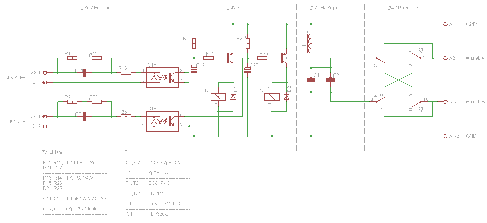

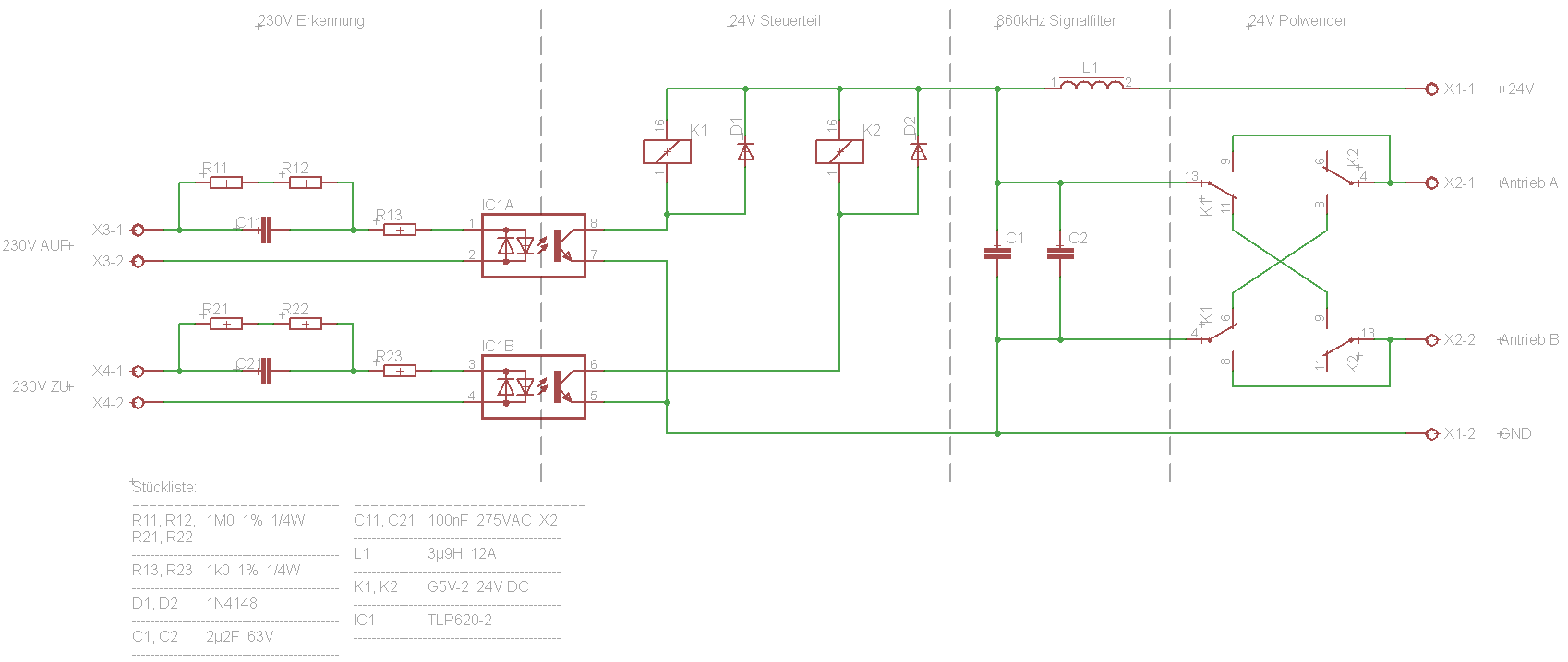

Hallo!
Für unsere Dachfensterjalousien habe ich jetzt endlich ein
Interface-Modul zur Anbindung an unsere Haussteuerung erstellt. Das
ganze ist eine Kombination aus Schaltungen verschiedener Quellen, welche
ich (hoffentlich) zu einem sinnvollen Ganzen kombiniert habe. Nun habe
ich dazu aber noch 2 Fragen an die Experten hier im Forum:
Ist die Ansteuerung der 2 Relais so in Ordnung?
Lt. Datenblatt verkraftet der Optokoppler auf der CE-Strecke max. 100mA.
Mein Kleinschaltrelais hat einen Spulenwiderstand von 1152 Ohm. Damit
brauchts bei vollen 24V dann 20,8mA. Liege ich also zum einen deutlich
unter dem Grenzwert, zum anderen bleiben dem Relais im Betrieb ja durch
den Transistor keine 24V mehr übrig, so das es damit noch weniger Strom
zieht. Die Schaltsicherheit sollte auch da sein, lt. Datenblatt vom
Relais ist die min. Spulenspannung 16V.
Zweite Frage betrifft die 230V-Erkennung. Ich habe die Schaltung 1-zu-1
hier aus einem Forumsbeitrag übernommen - nur habe ich den
Ursprünglichen Optokoppler CNY17 zusammen mit seiner Freilaufdiode durch
den AC-Typ TLP620 ersetzt. Soweit ich mit den Datenblättern zurech
gekommen bin sind die Ansteuerbedingungen beider OC's gleich, weshlab
ich die Dimensionierung der Schaltung übernommen habe. Liege ich da mit
richtig oder hab ich da was übersehen?
Vielen Dank schon mal im Vorraus an alle, die sich kurz Zeit nehmen und
mal auf die Schaltung gucken.
Mit freundlichen Grüßen
Thorsten Bruns

Die Kombination Optokoppler+Relais ist in meinen Augen doppelt
gemoppelt.
Also entweder Relais mit 230V-Ansteuerung oder Optokoppler mit
Transistoren als Leistungsschalter.
Wofür ist der 860 kHz Filter im Motorstromkreis gut? Zumindest erscheint
mir die Induktivität mit 12A im Vergleich zum Relais, welches max. 2A
schalten kann, überdimensioniert zu sein. Oder ist es umgekehrt?
Alle Datenblattangaben des Relais beschränken sich auf "resistive load",
d.h. das Verhalten bzw. die Lebensdauer bei induktiver Last wird nicht
garantiert. Welche Schutzbeschaltung der Relaiskontakte ist vorgesehen?
Für das allgemeine Verständnis wäre es hilfreich, den Jalousientyp zu
kennen und mehr über die Ansteuerung zu erfahren (z.B. 230V AUF/ZU von
Taster/Relais/... welcher Steuerung).

Hallo!
Polwender:
Huch, da hab ich mit dem Polwender aber ordendlich Mist verzapft - ich
sach nur "Betriebsblind".  Darum ja auch meine Bitte das hier mal drauf
geguckt wird, denn 4 Augen sehen mehr als 2... ;-)  Ach ja, die
Anschlüsse "Antrieb A" und "Antrieb B" kommen an einen Antrieb, dachte
das wäre logisch...
Zum allgemeinen Verständnis hier noch die (zu recht) angemahnten Fakten
zum "Drumherum":
Ansteuerung:
Die beiden 220V-Signale stammen von einem Jalousienmodul aus meiner
Hausautomatisierung. Leider gibt es da keine Ansteuermodule für 24V DC
Antriebe die mit Polwender arbeiten. Das Jalousienmodul hat halt nur 3
Anschlüsse für den Antrieb: "L" für Auf, "L" für Zu und "N".
860kHz-Filter:
Es handelt es sich bei den Antrieben um "intelligente" Velux-Antriebe.
Die reden miteinander über ein 860kHz-Signal, welches sie auf die 24V DC
aufmodulieren - damit blockieren sich die Antriebe z.B. gegenseitig
(weil das originale Netzteil nur rund 1 Ampere liefert und keine 2
Antriebe gleichzeitig versorgen kann). Um diese Kommunikation (und damit
die gegenseitigte Blockierung) zu unterbinden braucht es den Filter, da
ich alle 9 Antriebe mit einem gemeinsamen Netzteil (10A) versorge.
Relais an Optokoppler:
Die Optokoppler sollen ja den 220V AC-Anteil galvanisch vom 24V DC
Anteil trennen. Die Jalousien ziehen ca. 800mA im Betrieb, das ist zu
viel für die OC's - daher die nachgeschalteten Relais, die ich in
ausreichender Menge in meinem Fundus habe. Eine Transistorlösung währe
sicherlich auch möglich, aber da bräuchte es dann wohl noch mehr BE's
die ich nicht hier habe (=Kostenfrage).
Dimensonierung der Spule des Filters:
Auch die Wahl der Induktivität ist in erster Linie dem Inhalt meines
Fundus zuzuschreiben - ich hab noch 'ne Schachtel mit diesen
Induktivitäten hier rumliegen, warum sollte ich die also nicht mit
verarbeiten.
Thorsten Bruns
#2967144
Der Grenzwert ist eine Sache (Absolute Maximum Ratings = Zerstörgrenze),
ob der benötigte Strom von 20,8mA aber tatsächlich fließt und der
Transistor des OK genügend durchschaltet eine andere. Relevant ist dazu
die "CURRENT TRANSFER RATIO". Daraus ergibt sich der benötigte Strom
durch die LED am Eingang (Toleranzen, Sättigungsspannung Vce,
Temperaturbereich berücksichtigen!).
Ich vermute, das wird kaum dimensionierbar sein. Du brauchst vermutlich
einen anderen OK, einen zusätzlichen Transistor vor dem Relais oder Du
lässt den OK gleich weg (siehe unten).
> Anteil trennen.
Das beantwortet aber nicht die Frage, warum Du dazu zusätzlich einen
Optokoppler nehmen willst. Ein Relais mit 230VAC-Spule tut es doch
direkt.
Gruß Dietrich
OP #2967285
> direkt.
Das mit dem Relais stimmt zwar, aber das ganze ist eine Preisfrage.
Bei 9 Jalousien würde ich 18 Relais benötigen (+2 Stück für eine
Reserveplatine). Wenn ich jetzt bei den bekannten Versendern mal so
gucke dann finde ich die günstigsten Relais mit 230V Spule so um 5€ pro
Stück. Macht insgesamt glatte 100€ nur für die Relais. Im Gegenzug habe
ich jetzt nur Kosten für die X2-Kondensatoren von 17,50€ - den ganzen
anderen Kram hab ich im Fundus - also eine reine Kostenfrage (reine
Relais-Lösung für ca. 100€ gegen das oben für rund 18€). Da fällt die
Wahl für die Relais-Lösung seeehr sehr schwer...
Aber zurück zur Schaltung. Mein Hauptproblem ist wohl das ich das mit
dem berechnen im AC-Teil weder kapiere noch hinbekomme. Wie ich schrieb
hab ich diesen Teil "kopiert". Im Datenblatt des OC steht, das
typischerweise 16mA für die LED benötigt wird - bei 50% Ic/If würde der
Collectorstrom dann bei max. 32mA liegen?
Wie ist das eigentlich bei den AC-OC's bzgl. dem 50Hz Sinus in der
Ansteuerung. Steuert der Ausgangstransistor dann auch so eine
"Sinus"-Kurve durch, d.h. kann es sein das mein Relais dann anfängt zu
"klappern"?
Danke vorab für weitere Infos.
Thorsten Bruns
Gast #2967376
> Liege ich da mit
Nur als Randbemerkung:
Für die Kontaktlebensdauer bei induktiven Lasten könnte man den
Kontakten noch Funkenlöschglieder spendieren, falls die Last selbst
keine Freilaufdiode hat. Das sind einfache seriengeschaltete RC-Glieder
parallel zu den Kontakten. Die Werte berechnen sich nach der Belastung.
Varistoren könnten es auch tun, aber die hatte man früher im
elektromechanischen Zeitalter noch nicht so, leistungsfähige Dioden auch
nicht.
Gast #2967443
Im Datenblatt des Optokopplers steht unter Recommended Operating
Conditions:
Ic max = 10mA!
Wie schon gesagt, die Maximum Ratings sagen nur wann das Teil kaputt
ist...
Für deine Relais müsste eine Schaltung mit C und R in Reihe
funktionieren (ohne O.K.). Durch die Wechselspannung würden sie
natürlich etwas brummen.
Zur Berechnung bräuchte man aber genaue Angaben über die Relais:
Mindeststrom, Widerstand und ungefähre Induktivität - sonst müsste man
mit verschiedenen Werten rumprobieren.
#2967511
Noch mal nachrechnen: Ic/If = 50% = 0,5
                      Ic = 20,8mA = If * 0,5
                      If = 41,6mA   => schlecht!
Und beim TLP620 stehen die 50% immerhin als Minnimum,
aber bei 25°C und Uce = 5V. Und wenn man dann in den Diagrammen schaut
sieht es für Deine Bedürfnisse noch schlechter aus.
Also doch ein andere OK oder einen zusätzlichen Transistor als
Verstärker.
Oder ein günstigeres DC-Relais + Beschaltung (Gleichrichter,
Vorwiderstand, ev. C).
Gruß Dietrich
OP #2971405
nachdem Dietrich mir vorgerechnet hat (Vielen Dank übrigens) das ich
total daneben gelegen habe und meinen Strom bestimmt nicht aus dem OC
holen kann, hab ich mal versucht da noch 'ne Transistor-Stufe
einzubauen. Die Auswahl des Transistors ist übrigens (wie sollte es auch
anders sein :-) ) dem Inhalt meines Laborfundus geschuldet - hab grad
keine anderen SMD-Transistoren rumfliegen als die BC807-40.
Bitte um einen kurzen Kommentar - ist das jetzt totaler Murks (also noch
mehr als vorher schon ;-) ) oder kann man das irgendwie noch als
sinnvolle Schaltung bezeichnen.
Vielen Dank im Vorraus für kommenden Kommentare, Hinweise und nützliche
Bemerkungen.
Mit freundlichem Gruß
    Thorsten Bruns
PS: Ach ja, die Tantal-Elkos hab ich auch noch im Fundus - in der
LTspice - Simulation bekomme ich so eine glatte Ausgangsspannung am
Relais. Die Abfallverzögerung kann ich problemlos verschmerzen.
Gast #2971421
Mit einem Optokoppler einen Elko quasi kurzzuschliessen ist keine gute
Idee, da fliessen über 100mA. Natürlich ist es nötig, die 100Hz zu
filtern. Natürlich könnte ein 50%CTR Optokoppler ein 20mA Relais direkt
schalten, wenn er mit 40mA versorgt wird.
OP #2971443
Hallo MaWin,
danke für den Hinweis, das hab ich irgendwie übersehen... (is ja auch
schon spät...)
Was wäre denn eine Alternative?
Sollte ich den Widerstand R15/R25 evtl. aufteilen (700 u. 300) und den
Elko dazwischen anschließen?
Der OC, der Transistor und die Relais sind feststehende Größen! Da kann
ich jetzt nix mehr daran ändern.
    Thorsten Bruns

elektromechanische Bauelemente im Einsatz sind ist 100% Niederspannung.
So könnte ich z.B. das Relais auf einen DIL-Sockel packen, damit auch
nicht-Fachleute es leicht nach Anweisung tauschen können. Aber das ist
ein anderes Thema das ich hier nicht weiter diskutieren möchte.
Was bleibt ist die Aussage bzgl. der Kontaktbeschaltung der Relais und
dem Kurzschließen der 24V. Das ist mir schleierhaft! Wo entsteht denn da
bitte ein Kurzschluss?
Sind beide Relais in Ruhestellung liegt +24V (über L1) an der Wurzel von
K1 (K1.13) und über den NC-Kontakt (K1.11) am NO-Kontakt von K2 (K2.9).
GND ist direkt mit der Wurzel von K1 (K1.4) und über den NC-Kontakt
(K1.6) am NO-Kontakt von K2 (K2.8). Die Ausgansgänge Antrieb A und
Antrieb B liegen frei (Der Motor braucht bzw. kann hier nicht
kurzgeschlossen werden, da zwischen diesem Polwender und dem Motor noch
eine Steuerelektronik liegt, welche für Sanftlauf, Halt an Endlagen usw.
sorgt).
Wenn K1 anzieht wird +24V über den NO-Kontakt K1.9  mit Ausgang Antrieb
A und GND über den NO-Kontakt K1.8 mit dem Ausgang Antrieb B verbunden.
Gleichzeitig wird damit Relais K2 komplett von der Spannungsversorgung
getrennt, so das es bei gleichzeitiger Betätigung nicht zu einem
Kurzschluss kommen kann (Plus an Antrieb A und Masse an Antrieb B ist
die Vorzugsrichtung des Polwenders, im Fehlerfall würden die Jalousien
geöffnet). Wird K2 angesteuert so wird die Spannung über die NO-Kontakte
K2.9 und K2.8 umgepolt mit den Ausgängen verbunden (also +24V an Ausgang
Antrieb B und GND an Ausgang Antrieb A). Ich kann da in keinem Fall
einen Kurzschluss entdecken.
Trotzdem Danke für den Kommentar, bin immer offen für Kritik u.
Anregungen.
Einen schönen Tag noch.
MfG
Thorsten Bruns
#2971600
Mit dem Kurzschluss hatte ich unrecht, ich habe die Kreuzung als Connect
gesehen.
Es gingen auch 24V Relais, es ändert sich nur die Größe von C11 und C21
und ein Gleichrichter ist notwendig. Du würdest dir die nachfolgende
Schaltung ersparen.
Die Wahrscheinlichkeit das ein Relais stirbt ist sicher nicht wesentlich
größer als das ein Optokoppler sirbt.
Aber es ist natürlich deine Entscheidung.
OP #2972712
Hallo!
@Hubert G.:
In der Tat ist es meine Entscheidung in dieser Schaltung OC's und Relais
einzusetzen. Hoffe dieser Punkt ist mittlerweile soweit klar. Mir geht
es jetzt eigentlich jetzt noch um eine Antwort auf meinen Beitrag 27.12.
02:32 wo ich gefragt hatte:
Elko dazwischen anschließen? Damit wäre ja der direkte Kurzschluss durch
den OC nicht mehr vorhanden bzw. der max. Strom wäre durch den 700 Ohm
Widerstand auf theoretisch max. rund 35mA begrenzt. Damit liege ich zwar
über dem empfohlenen Wert von 10mA, aber deutlich unter dem max. Wert
von 50mA für Ic - das sollte der OC wohl aushalten.
MfG
Thorsten Bruns
Ein Optokoppler dessen Eingang 40 mA aushält? Das muss aber ne super LED
sein :D

Hallo!
@Jobst M.:
Jobst M. schrieb:
> Ein Umschalter pro Relais genügt!
Würde mich interessieren wie man dann einen Kurzschluss vermeidet, wenn
durch einen externen Fehler (also außerhalb der Schaltung) beide Relais
gleichzeitig eingeschaltet werden? Bin immer dafür zu haben eine
Schaltung einfacher zu machen.
@Harald Wilhelms:
Harald Wilhelms schrieb:
>...Zuverlässigkeit Deiner Schaltung verringerst...
Jep, ist mir klar. Ist aber so wie Einstein schon in seiner Genialität
erkannt hat: von nix kommt nix - sprich Sicherheit bekommt man halt
nicht geschenkt. In diesem Fall ist Sicherheit (für mich) die Trennung
von 230V AC und 24V DC durch ein BE welches keine elektromechanischen
Anteile enthält.
Bleibt immer noch meine Frage bzgl. der Schaltungsauslegung:
>...Sollte ich den Widerstand R15/R25 evtl. aufteilen (700 u. 300)
> und den Elko dazwischen anschließen?...
MfG
  Thorsten Bruns

#2973681
Die Elkos kannst du auch direkt an die Basis geben. 10µ sollten reichen,
außer es stört dich die Verzögerung nicht.
Zu den Relaiskontakten, die Wurzel von K1 und K2 je auf eine Seite des
Motor, auf die Ruheseite jeweils -24V und auf die Arbeitsseite +24V. So
kann nie ein Kurzschluss entstehen.
#2973685
Man schaltet die beiden Relais zu einer H-Brücke zusammen, genauso
wie man aus zwei Transiostorhalbbrücken ein H-Brücke zusammenschaltet.
> nicht geschenkt.
Du meinst Du musst mehr bezahlen für eine unsicherere Schaltung.
Genauso, wie Du jetzt eine Art Netzteil für Deine OKs baust, kannst
Du auch ein Kondensatornetzteil für beliebige Gleichspannungsrelais
bauen. Im Gegensatz zu den OKs wird diese Schaltung auch normalerweise
nicht altern.
Gruss
Harald
PS: Schon meine Gr0ßmutter sagte: "Der Hund ist tot, besser ist,
wir binden ihn an!" :-)
