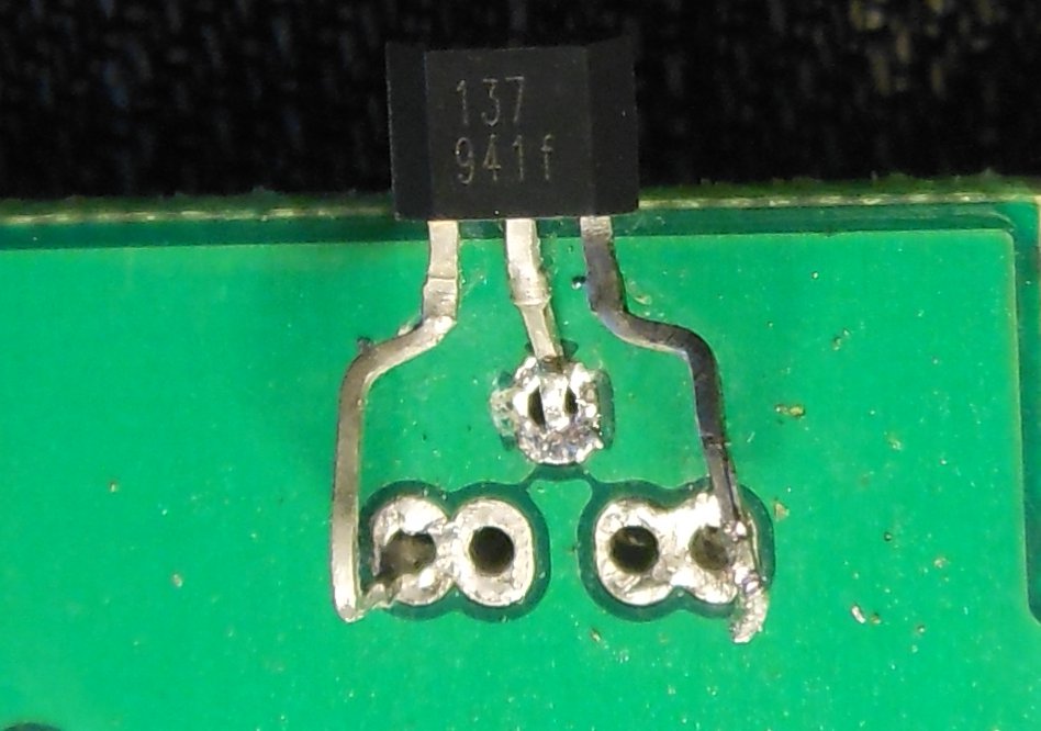

weis jemand von euch was das für ein Bauteil ist?
Der Aufdruck ist
 137
 941f
Das Bauteil befindet sich auf der Display Platine einer Melitta Caffeo
Bistro Kaffeemaschine.

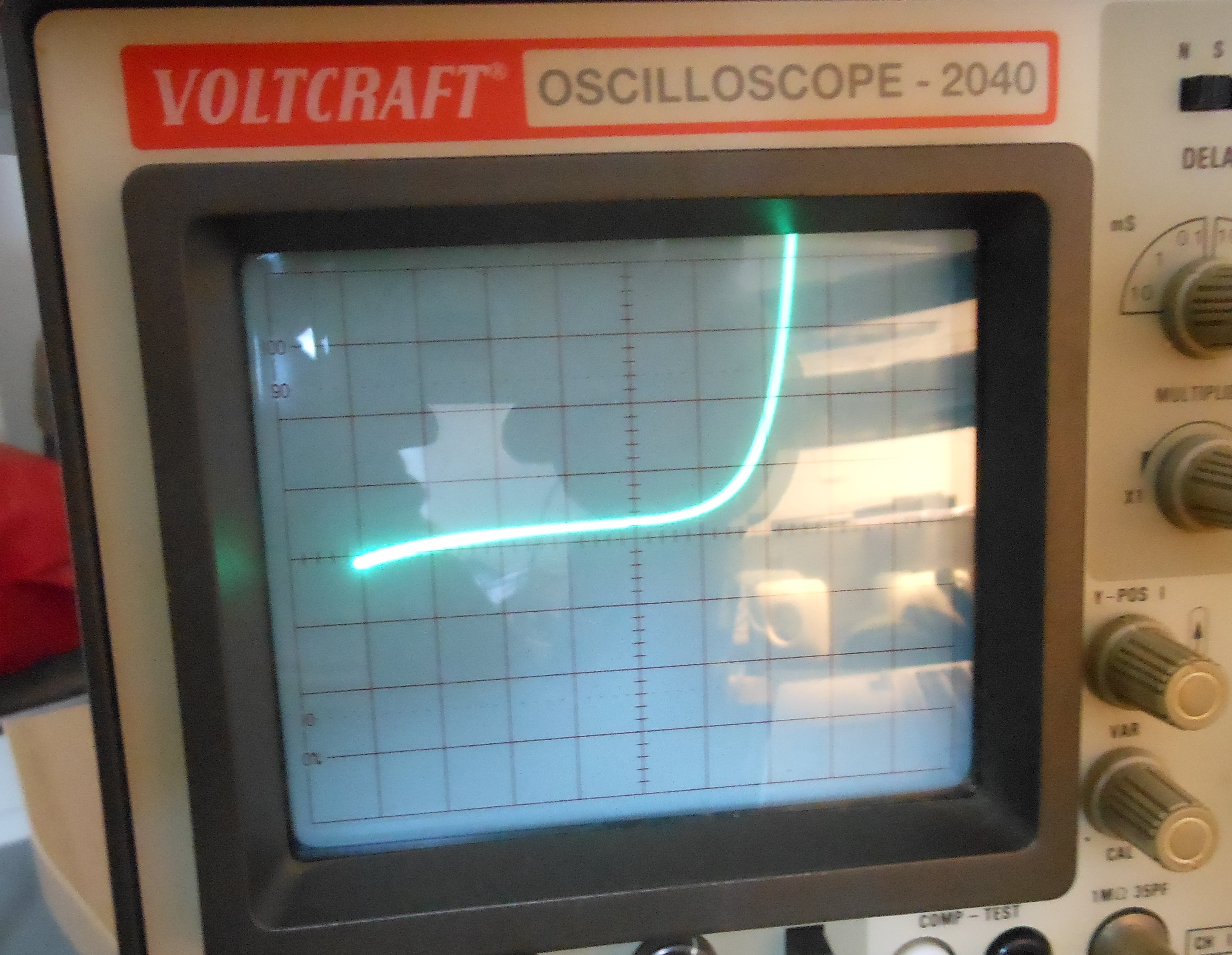

Messtechnisch habe ich bei dem Bauteil zwischen 2 Pins
(Mitte liegt auf Masse und dem rechten Pin)
eine nicht sehr saubere Diodenkennlinie.
Alle anderen Kombinationen sind hochohmig.
Ich vermute das es sich hier um einen Spannungsregler handelt, es könnte
aber genauso gut ein Transistor sein.
Die Bezeichnung ist aber nirgends zu finden.
Ich hoffe hier hat jemand eine Idee wie das Teil zu finden ist.

OP #2967134
Guido C. schrieb:
> ist das "gute Stück" in einer bestimmten Stellung mechanisch fixiert?
> Falls ja könnte es der "ATS137" (SINGLE HALL EFFECT SWITCH) sein? Von
Super!!! In der Tat, das könnte er sein.
Von der Gehäusegröße passt er auch.
Das Gehäuse ist ca. 4mm breit, 3mm hoch und 2mm dick.

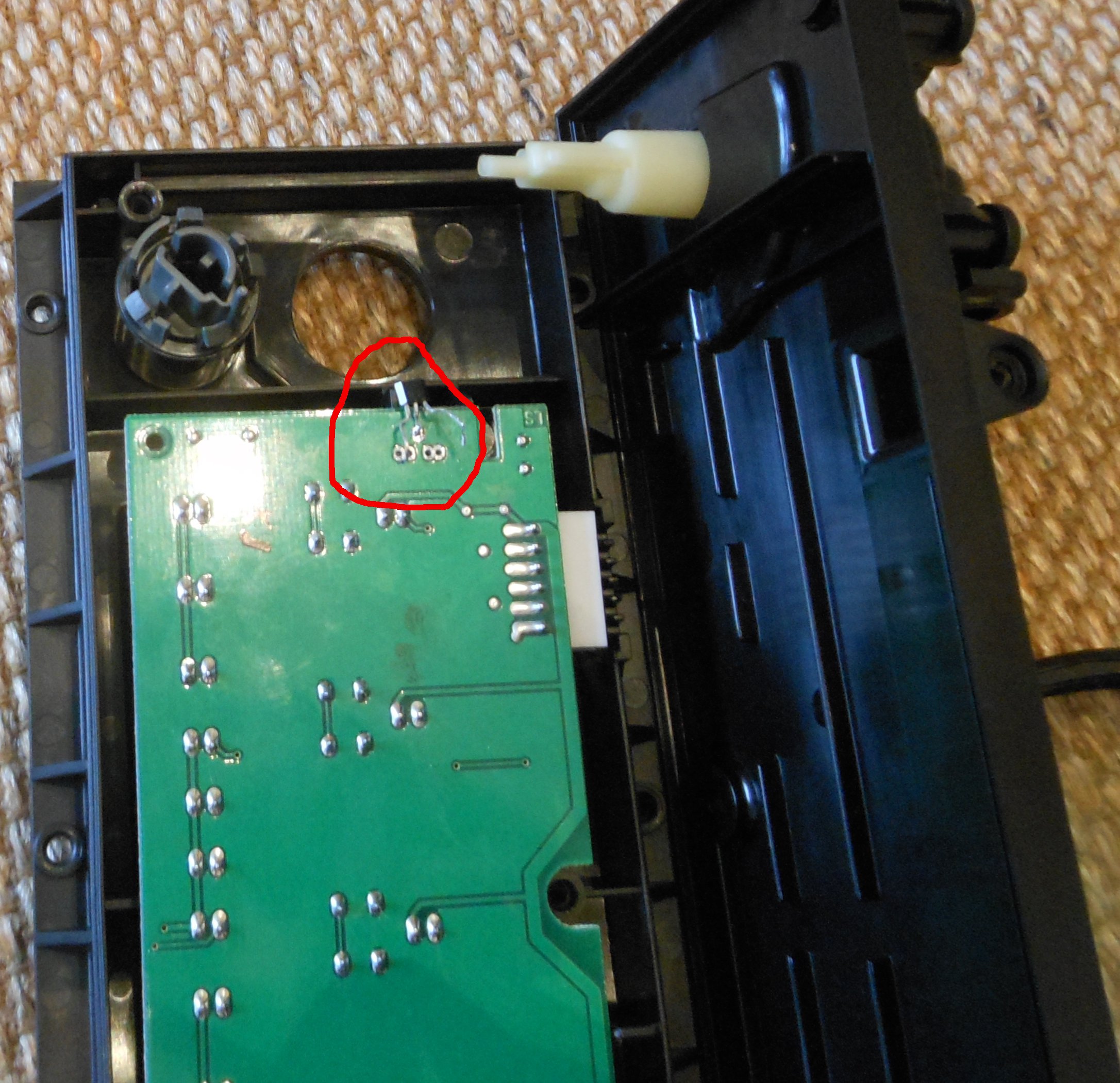

Im Anhang mal ein Bild von der Einbausituation.
An der Einbaustelle befindet sich der Dampfregler für den Milchschäumer.
Gut möglich das hiermit die Stellung des Dampfreglers erfasst wird.
Obwohl ich hier nirgends ein Magnet feststellen konnte.
Im oberen Teil des Bildes sieht man die weiße Kunststoffachse des
Dampfreglers die durch das Loch ragt. Links davon der Kunststoffknopf.
Damit scheidet das Teil aber definitiv als Fehlerursache aus.

Hallo Hans,
Dreht sich die Viertelscheibe mit dem Dampfregler mit? In diesem Fall
würde ich darauf tippen, dass der Magnet in der "Viertelscheibe"
eingelassen ist. Gemäß dem Datenblatt müsstest Du recht leicht
herausfinden können, ob das Bauteil noch funktioniert. Ein Magnet wird
sich sicher finden lassen.

Der Magnet ist lokalisiert, er ist auf der Rückseite des Gehäuses
in der Mechanik des Dampfreglers.
