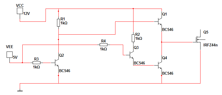

Hi Forum,
ich habe in diesem Beitrag:
Beitrag "Re: Mit BDW93C 2xBD249C schalten"
die treiberstufe mit NPN und NPN Transistor gesehen.
ich möchte die Treiberstufe nutzen um auch diesen Mosfet zusteuern.
Habe aber nur BC546 Transistoren.
Könnte ich den unteren PNP-transisor durch 2x NPN´s tauschen?

Ja, im Prinzip geht das so, allerdings würde ich Q3 und R2 weglassen und
R4 an die Basis von Q4 legen.

Soweit schon richtig, aber beim Einschalten von Q4 gibt es kurzzeitig
einen Kurzschluss, bis Q1 abgeschaltet wird (Verzögerungszeit durch Q2).
Ob sich der Strom in akzeptablen Grenzen hält, ist die Frage. Schön ist
es in jedem Fall nicht. Ich würde mindestens einen Widerstand zur
Strombegrenzung z.B. am Kollektor von Q1 spendieren.

Die Industrie nimmt nicht ohne Grund NPN/PNP KOmbi
Kaf dir nen Doppelktransistor den gibts ann auch bis 800mA.
Machs leiber richtig und spar dir die Zeit für was schöneres auf!

Das weiß ich auch, deshalb steht da oben: "im Prinzip...". Die Schaltung
hat neben dem Querstrom weitere Nachteile, z.B. ist der Ausgangspuls
wegen der Speicherzeit der Transistoren etwa 1µs kürzer als der
Eingangspuls. Es gibt Fälle in denen das ziemlich stört.
