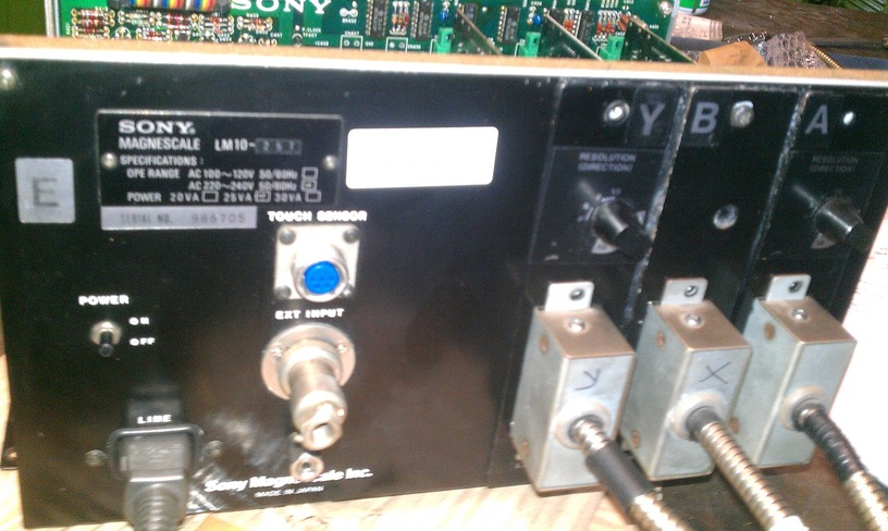

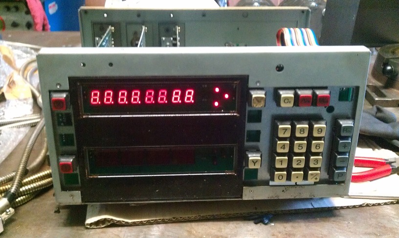

Hab eine Digitalanzeige von Sony günstig bekommen. Eine Magnescale LM 10
mit 3 Massstäben ..laut Aussage des Verkäufers lief das Ding bis zum
Ausbau. Natürlich (wie solls auch anders sein) hab ich die Anzeige
angeschlossen und es geht nur der erste Display der Anzeigeleiste. Beim
Einschalten leuchtet diese auf nullt aber dann nicht . Denke dass das
die Einschaltroutine ist?? Also erstmal Lichtercheck quasi. Aber das
wars auch schon. Habe dann das Gerät ein paar mal ein und ausgeschaltet
wobei der 2. Display auch einmal anging...aber auch nur der
Lichtercheck.. also irgendwo ein Wackler würde ich jetzt als Laie sagen.
Es ist hierbei egal ob ich die Masstäbe an den Readout anschließe oder
nicht...immer das Gleiche Ergebnis.

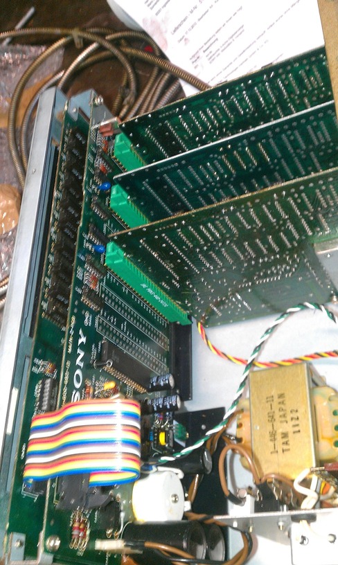

bist du sicher, dass der mit X gekennzeichnete Stecker nicht ganz nach
rechts gehört? Nur so eine Idee.
Gruss Reinhard

Also habe die Massstäbe durchgetauscht um zu sehen ob es evtl. an einer
Steckkarte oder am Massstab liegt deswegen die Fehlbelegung. Das Problem
hatte ich aber auch ganz ohne Massstab. Das mit den 20 Euro ist mir auch

Erst mal musste den Fehler finden, dann kannste dir über Ersatz
Gedanken machen.
Normale Vorgehensweise:
Betriebsspannung prüfen ob die auf allen Karten auch ankommt,
auch GND. An einigen Chips kann man die Versorgung auch nach messen.
Wenn das Umstecken der Massstäbe und Steckkarten nichts gebracht
hat, muss der Fehler auf dem Mainboard sein.
Ein Schaltplan vom Hersteller wäre da eine große Hilfe, sofern die
den überhaupt raus rücken. Leider sind die Leute manchmal alles
andere als behilflich. Da stehen die Chancen dann nicht so günstig.
Fachleute können u.U. die Schaltung auch mühevoll analysieren,
sofern kein µC verbaut wurde und danach sieht es nicht aus.
Bei Softwareproblemen ist eine Reparatur praktisch unmöglich.

Ach ja wo du GND erwähnst am Gerät hinten sieht man rechtsneben dem 230V
Eingang ganz unten eine kleine Buchse mit der Beschriftung GND . Kann
aber nicht sein dass der Kasten extra nochmal geerdet werden
muss?!????????Das hätte ich so noch nie gesehen.

bei so einem alten Teil könnte es das Netzteil sein.
Einfach mal alle Elko's tauschen - kostet nicht viel.
Mit ein bischen Glück, war es das.
Ludger

Gast #2983727
kann es ggf sein, das erst der refferenzpunkt des massstabes angefahren
werden musss? bzw beim einschalten ein Initallisierungs lauf?
Je nach machart des messistems ist darauf ein absolute position kodiert
oder nur ein relatives (quadencoder).
und die 3 leds sehen nach einem art pfeil as der nach rechts zeigt.
(bewege die x achse nach rechts. wie auch immer das an der maschine
ausssieht, den du kanst den ja auch um 180 verdeht einbauen, dann würde
die scalle rückwärts laufen.
