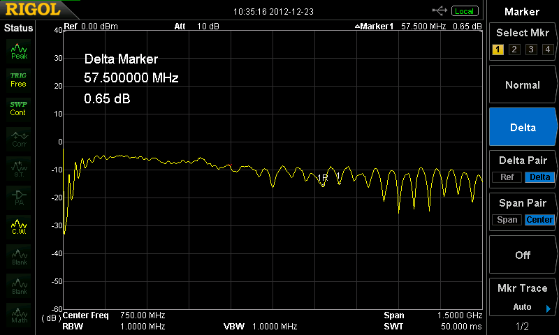

Hallo!
Ich habe hier eine Messung, bei der ich mir nicht sicher bin, wie sie zu
interpretieren ist. Die Situation ist folgende:

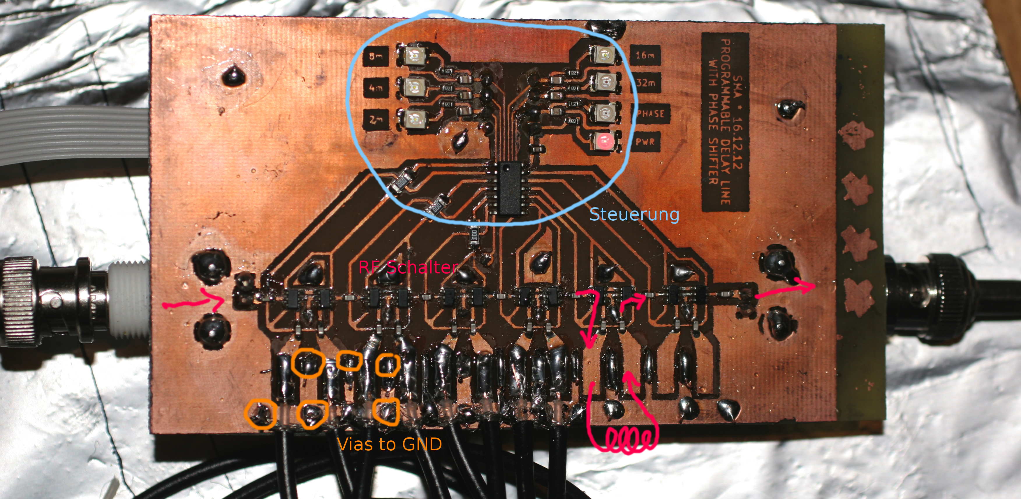

Gegenstand ist eine Schaltung, die ein gegebenes (hochfrequentes) Signal
um eine kurze Zeit verzögern soll. Diese Zeit muss digital einstellbar
sein. Ein Foto der Schaltung findet sich im Anhang; eigentlich ist der
Aufbau sehr einfach: Immer zwei Hochfrequenzschalter, die synchron
geschaltet werden, leiten das Signal entweder direkt weiter oder durch
ein Koaxialkabel. Von diesen Schalter-Koaxkabel-Blöcken sind einige
hintereinander geschaltet, mit Kabeln verschiedener Länge, in meinem
Fall erstmal 2m, 4m, 8m und 16m.
Ich hoffe es ist klar, wie das Ding funktionieren soll, wenn nicht,
beschreibe ich das gern genauer. Der Schaltplan ist leider ein bisschen
unübersichtlich wegen der vielen Logikkabel. ;)

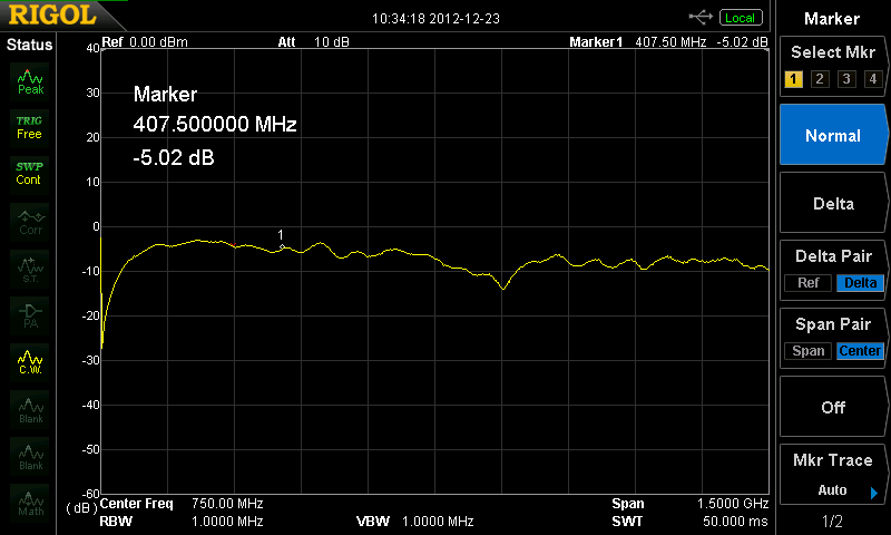

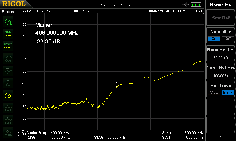

Bevor ich die Kabel an die Schaltung gelötet habe, ergab sich folgendes
Bild, wenn man alle Schalter so schaltet, dass das Signal eigentlich
durch das (nicht angeschlossene) Kabel müsste: [Anhang: "del new.png"]
Schaltet man alle Schalter auf Durchlass, so ergibt sich stattdessen
das: [Anhang: "del all off.png"]
Ein bisschen verwundert bin ich ja schon, dass das Signal trotz
"sperrender" Schalter noch so groß ist (-33dB, immerhin). Es scheint mir
ein bisschen viel für das Übersprechen des Signals über eine so große
Distanz.
Der Verlust wenn man alle Schalter auf Durchlass schaltet ist allerdings
das was ich erwarten würde, laut Datenblatt [1] von den Schaltern und
Verlust von den Steckern.

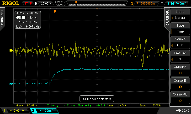

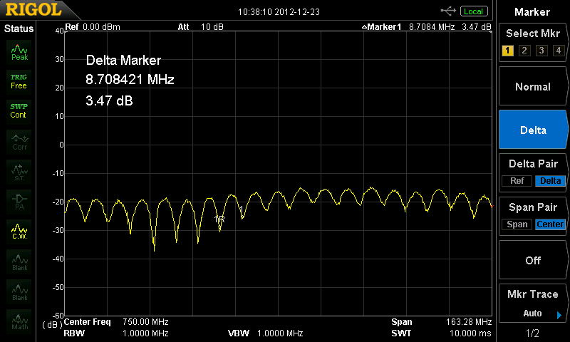

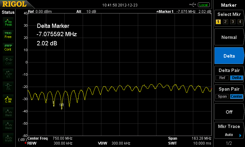

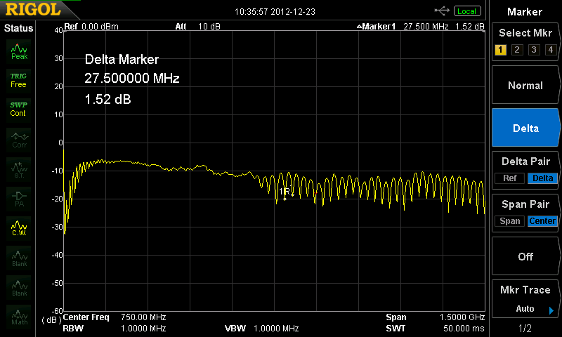

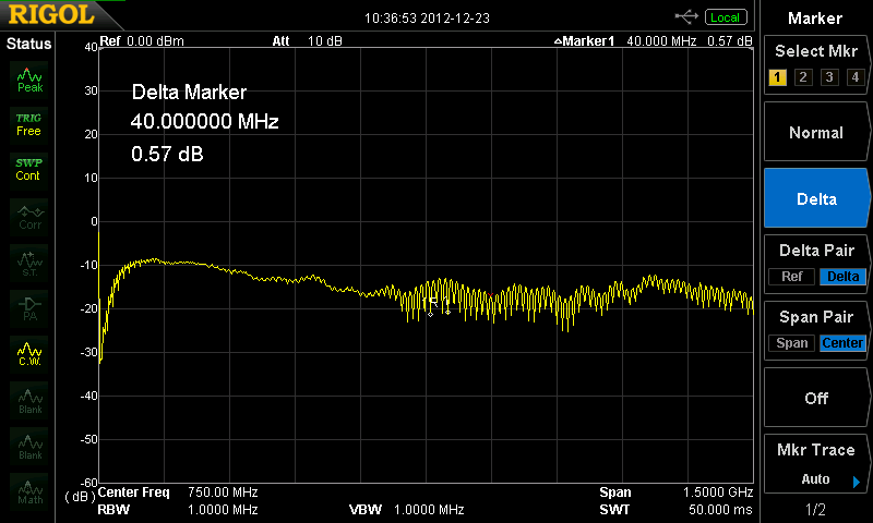

Ich habe jetzt die Kabel an das Ding gelötet und dann ein bisschen
getestet (die Längenangabe im Dateinamen ist immer die Gesamtlänge des
Koaxkabels, durch das das Signal muss). Das sind die restlichen Bilder
im Anhang.
Ich frage mich nun, wie die "Wellen" zustande kommen, sieht irgendwie
aus wie so ein Filter, den man aus Kabeln zusammenstecken kann. Ich habe
mir überlegt, ob das die Interferenz des übersprechenden Signals mit dem
"echten" sein könnte (die beiden sind ja phasenverschoben), aber
irgendwie passt das nicht, weil gerade bei kleinen Frequenzen das
übersprechende Signal ja extrem klein ist und da sind die "Wellen"
trotzdem vorhanden.
Auffällig ist, dass der Abstand zwischen den Peaks relativ gut der
Wellenlänge in dem Kabel entspricht:
4m Kabel: Delta 57.5 MHz = 3.47m Wellenlänge
8m Kabel: Delta 27.5 MHz = 7.27m Wellenlänge
16m Kabel: Delta 13.3 MHz = 15.0m Wellenlänge
24m Kabel: Delta 8.7 MHz = 23.0m Wellenlänge
30m Kabel: Delta 7.1 MHz = 28.2m Wellenlänge
Mir ist aber nicht klar, wie das kausal zusammenhängt.

P.S.: Ja, die Logiksignale gehen unter dem HF-Track durch. Aber die
werden nicht umgeschaltet, während das Signal ausgewertet wird, deshalb
denke ich dass das relativ egal ist. Ein nennenswerter Strom fließt auch
nicht. Außerdem stehen die beiden senkrecht aufeinander.

OP #2967790
Nachtrag: Die Schalter haben aber schon 50 Ohm Impedanz, oder? Steht
irgendwie so arg explizit nicht im Datenblatt.
Die Frage, wo das starke Übersprechen (?) herkommt, wollte ich auch
nochmal betonen, das habe ich irgendwie nicht so deutlich formuliert,
dass ich das komisch finde.

dein Aufbau ist nicht HF-Gerecht, Impedanzen blieben im Layout wohl
unberücksichtigt, die Steuerleitungen unter die HF-Koppelkondensatoren
durchzulegen ist zumindest "verwegen" und die Koppel-Cs der Schalter
fehlen.
Lies mal nach, was eine HF-Leitung bei 1.5GHz ausmacht. Das ist
definitiv kein Gleichstrom mehr, da werden Regelverletzungen hart
bestraft.

Hallo!
> Impedanzen blieben im Layout wohl unberücksichtigt
Inwiefern? Ich verstehe nicht ganz, was Du damit sagen willst.
Die Leitungen zu den Kabeln sind 50 Ohm-Leitungen, und die zwischen den
Schaltern sind max. 1mm oder so lang. Dafür die Leiterbahnbreite zu
wechseln macht ja wohl nicht viel Sinn, oder?
Da gebe ich Dir absolut recht, aber ich habe drei Gründe, warum es nicht
so schlimm ist in diesem Fall:
 * es fließt sehr wenig Strom durch die Leitungen (die Schalter sind
sparsam)
 * die beiden Leitungen stehen senkrecht aufeinander
 * und vor allem: es wird nicht geschaltet, während gemessen wird. Also
ist da nur ein konstantes Potential unter dem Track...
Meinst Du trotzdem, dass das ein größeres Problem ist? Dann kann ich das
auch anders aufbauen (Drähte auf der Unterseite, in dem Fall).
> und die Koppel-Cs der Schalter fehlen.
Hm, eigentlich nicht. Die kleinen weißen Dinger... am Anfang und am Ende
jedes Kabels, immer nach zwei der Schalter, und am Ein- und
Ausgangsstecker. Müssen da echt noch mehr hin?

Hast du ein nicht sehr günstiges Platinenmaterial (sehr dick?)?
Ist die Unterseite komplett Masse?
Welches Material kommt zum Einsatz?
> sparsam)
Spielt keine Rolle, du verkoppelst die HF kapazitiv über deine
Steuerleitungen, da die Entkoppl-Cs gegen Masse vollkommen fehlen.
Dadurch kann sich die HF vom Eingang auf deine Steuerleitung koppeln und
das Signal munter an den letzten C des Kabel verkoppeln...
Die C's sollten ev. direkt am Schaltersteuereingang vorhanden sein.
Die digitalen Leitungen sollten gegenüber der HF-Signalführung
entkoppelt (getrennt durch Masselage) sein.
Die HF geht nicht durch das Kupfer, sondern durch das Dielektrikum. Die
"Leitung" dient nur als Führung.
Wo sind die C's zwischen den Schaltern jedes Kabelschaltersatzes?
Das Dielektrikum ist 1.4mm FR4. Beschichtet ist die Platine 35um dick
mit Kupfer. Die Rückseite ist bis auf ein paar Bohrlöcher für die
Anschlüsse komplett Masse.
Hmm, okay. Du meinst also, das HF-Signal breitet sich u.U. über die
Steuerleitungen aus?
Also ein Kondensator mit ein paar nF direkt am Steuereingang vom
Schalter gegen GND?
Sprich, bei einer zweilagigen Platine bleibt außer Draht auf der
Unterseite da ja nix übrig, oder?
Ok. Ich glaube, das müsste ich entweder von Hand mal nachrechnen, oder
mir in einem hübschen EM-Field-Solver anschauen, sonst verstehe ich das
nie ;)
Die hab ich weggelassen :(
Ich dachte, es reicht, wenn immer nach zwei Schaltern und eben an den
Kabeln einer ist, und dachte, damit lässt sich der Verlust von dem
Ganzen ein bisschen reduzieren (und insbesondere auch die eh schon große
Länge von dieser nicht-wirklich-50-Ohm-Leiterbahn). Ich hatte die
Schalter vorher mit nur einem Kondensator am Eingang getestet, und das
hat auch funktioniert.
Grüße,
Sven
OK, daher die "dicken" Leiterbahnen bei den Kabeln...
Ich hätte die LP so ausgelegt, dass eine geringere Dicke oder ein
anderes Epsilon R genutzt würde. Dann wären die "dünnen" Traces an den
ICs auch eher 50 Ohm. Kannst du ja mal mit HP-Appcad (kostenloses Tool)
nachrechnen (lassen).
Könnte durchaus sein, da sind durch deine Leitungskreuzung schnell mal
ein paar pF vorhanden, vor allem, wenn du ein anderes Dieletrikum als
Luft (z.B. Flussmittel im Lötzinn) zwischen Leiterbahn und C hast...
Weiterhin ist dein GND an den Schalt-ICs nicht sehr gut gelöst. Nur ein
gemeinsames "Via" ist keine gute HF-GND-Verbindung, da nehm ich meist
mehrere parallel. Das verrignert die Induktivität. In der HF sind
"punktförmige" Verbindungen über Vias zu vermeiden.
Ich empfehle eine gute altmodische "Luftverkabelung" für die
Steuerleitungen, wenn du schon bei dem Layout bleiben willst.
> Schalter gegen GND?
100pF sind da besser als 100nF. Und ja, direkt am Schalter, gute
Masseverbindung (mehrere Vias) nicht vergessen.
Jep.
Ausser eine Vierlagenplatine, was dann auch die Impedanzen der Traces
verbessern würde. ;-)
Ja könnte funktionieren, aber der Hersteller hatte die C's nunmal am
Eingang und Ausgang des Schalt-ICs vorgesehen...
> nie ;)
Achwas, ist in ein paar kurzen Worten begreiflich zu machen:
Wegen Skineffekt ist der Stromfluss quasi nur an der Oberfläche des
Leiters, das Magnetfeld daher quasi nur ausserhalb des Leiters, das
Elektrische Feld ist zwischen Leiter und GND --> Energieübertragung
"fliesst" quasi nur im Bereich des Dielektrikums zwischen Leiter und
GND.
--> nur Epsilon R, Tan Delta des Dielektrikums und Ohmsche Verluste der
"Oberfläche" des leitenden Materials sind im HF-Bereich entscheidend.
HF-Schaltungen konnte man schon vor dem ersten Computer bauen, warum
sollte man die damals schon genutzte Vorstellungskraft nicht bemühen
dürfen? ;-)
Gruss
OP #2967992
Ok. Das war halt die pragmatische Lösung, weil das sind die
Standard-Platinen, die gibt's überall und die hatte ich auch grad da ;)
Werde ich aber in Zukunft in Betracht ziehen, ob das vielleicht sinnvoll
ist.
Das könnte eine gute Erklärung dafür sein, warum der Block, an dem ich
von Hand noch rumgelötet habe, viel schlechter isoliert als die anderen.
Das werde ich gleich mal nachprüfen!
Ok, werde ich in Zukunft ebenfalls drauf achten.
Ja, vielleicht werde ich testweise einfach mal ein paar Drähte verlegen
und die Leiterbahnen, die unter den HF-Tracks durchgehen, einfach
abschneiden.
Klar, aber kann man selber nicht herstellen und kriegt man auch nicht
gerade geschenkt vom Preis her ;)
Stimmt, aber ich dachte mir, dass das für den Fall ist, dass da dann ein
längeres Kabel dranhängt oder so. In diesem Fall kommt ja nach höchstens
einem Zentimeter Leiterbahn so oder so ein Abblock-Kondensator.
Aber ich sehe ein, dass das ein bisschen gewagt ist.

OP #2968778
Hallo!
>> Schalter gegen GND?
Ich habe mal 220pF-Kondensatoren direkt neben die Schalter-Eingänge
montiert, für die Logik-Tracks, die unter dem HF-Track durch gehen. Das
sind jetzt halt keine SMD-Teile... klar, die passen da nicht hin ;)
Für hohe Frequenzen ist das Problem dabei nicht wirklich besser geworden
(evtl. weil diese (physikalisch) riesigen Kondensatoren für hohe
Frequenzen eine zu hohe Induktivität haben?), aber in der Nähe meiner
Arbeitsfrequenz (400MHz) ist die Antwort jetzt schön flach und die
Isolation mit irgendwie -45dB oder so wohl ausreichend. Da hattest Du
wohl den richtigen Riecher -- danke!
Evtl. baue ich die ganze Platine nochmal neu, mit besser platzierten
Entkoppelkondensatoren und Logik-Drähten auf der Rückseite. Falls ich
das tue, werde ich natürlich über das Ergebnis hier berichten ;)
Vielleicht ist aber das hier für meine Zwecke schon völlig ausrechend,
das werde ich erstmal testen.
Danke und viele Grüße,
Sven

OP #2971165
Ich hab jetzt vorsichtshalber die fehlenden Block-Kondensatoren noch
eingelötet (war ein bisschen futzelig, ging aber), weil mir aufgefallen
ist, dass da doch ein erheblicher Gleichspannungsanteil vorhanden ist...
jetzt müsste das jedenfalls okay sein.
Die Delay-Funktion an sich habe ich mit der "Batterie-Methode" (Berühren
einer Batterie mit der Probe generiert eine steile Taktflanke) vermessen
und das scheint soweit zu funktionieren: bei den Bildern im Anhang
sollte die Länge der Kabel 30 Meter sein, das wären bei c = 2e8 m/s (in
Kupfer) gerade 150ns. Passt also (ich habe auch noch mehr Messungen
gemacht mit anderen Kabellängen, und auch wenn das auf den Screenshots
vielleicht ein bisschen beliebig aussieht, es ist immer ein ordentlicher
Schlenker zu sehen zur richtigen Zeit). Ganz sicher bin ich mir
allerdings nicht, wo dieses Rauschen herkommt...
Grüße,
Sven

Gast #2971449
Zu deinen ersten Plots:
also mal so ins Blaue hinein, das was bei meiner HFT-Pruefung halt noch
so uebergeblieben ist:
Fuer mich sieht das so aus, als ob deine Schaltung fuer den Bereich bis
ca. 750 MHz im Rahmen des dir hier moeglichen angepasst ist. Das System
hat ca. 50 Ohm und bis 750 MHz kriegst du nichts von Fehlanpassungen
mit.
Die Abstaende der Peaks und die Wellenlaenge stehen natuerlich im
Zusammenhang, das hast du ja auch schon ausgerechnet.
Sobald Fehlanpassung vorliegt und du staerkere Reflexionen hast, ergeben
sich  Einbrueche im Amplitudengang.
Und wenn man an den unguenstigsten Fall denkt, dass deine Schalter bei
hohen Frequenzen ueber ihre kapazitiven Parasiten die HF-Leistung nach
(HF)Masse ableiten, dann ergibt sich ja quasi ein Reflexionsfaktor von
-1 und bei einer Frequenz mit einer vielfachen Wellenlaenge der
Leitsungslaenge entstehen dann  deine tiefen Spitzen, da sich hin- und
ruecklaufende Welle 'ausloeschen'.
Stichworte, falls Neuland: Smithdiagramm, Matching, Anpassung,
Stehwellenverhaeltnis, Lecher-Leitung
Aber ich hoffe meine Annahmen werden hier nochmal bestaetigt.
Spass macht sowas auf jeden fall :)
Eine gute Nacht,
Max
