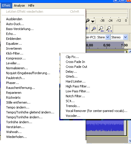

von Lukas (Gast)
HildeK schrieb:
> Lukas schrieb:
>> Ist das ein Scherz? Wenn nein:
> Nein,ist es nicht.
>> Habe Audacity 2.0.2 installiert, wo findet man den "Jahreszahleneffekt"?
> Unter Effekt / VyNil (Vinyl Effect). Ist ein Plugin, das zumindest in
> meiner Audacity-Version (1.2.6) mit installiert wurde.
Bei meinem Audacity 2.0.2 gibt es anscheinend nur die Effekte im
Anhang...
von Lukas (Gast)
Kann man vielleicht bei dem neuen Audacity ein "Vinyl"-Plugin
installieren?
von Rolf Magnus (Gast)
Vielleicht die LADSPA-Plugins nicht installiert? Zu denen gehört dieser
Effekt glaub ich.

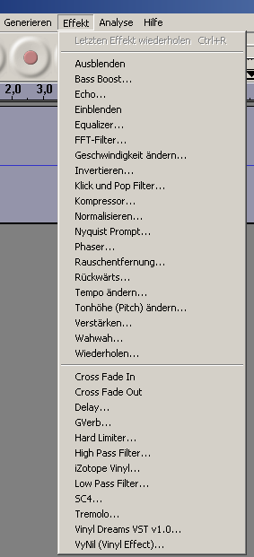

von HildeK (Gast)
> installieren?
Ich vermute ja. Habe es aber noch nicht probiert. Es gibt auf jeden Fall
ein Verzeichnis 'Plugins'.
Bei mir sieht das so aus ...

von HildeK (Gast)
Und ich sehe gerade, iZotope Vinyl sieht noch umfangreicher aus.
Ich habe das wirklich sehr, sehr selten genutzt. Um genau zu sein,
einmal nur. :-)

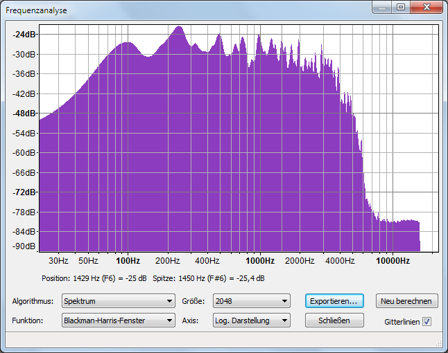

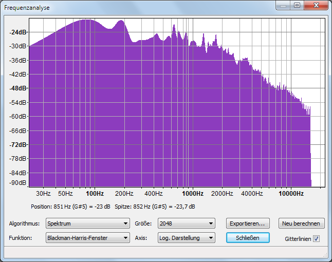

von Thomas R. (Gast)
Die neueste Audacity-Version funktioniert doch auch wunderbar, wenn man
die PlugIns installiert hat.
Die angehängten Files habe ich soeben mit Audacity (Vinyl-Effect)
erzeugt.
Dabei habe ich nur die Jahreszahl verändert.
Beste Grüsse
Thomas
