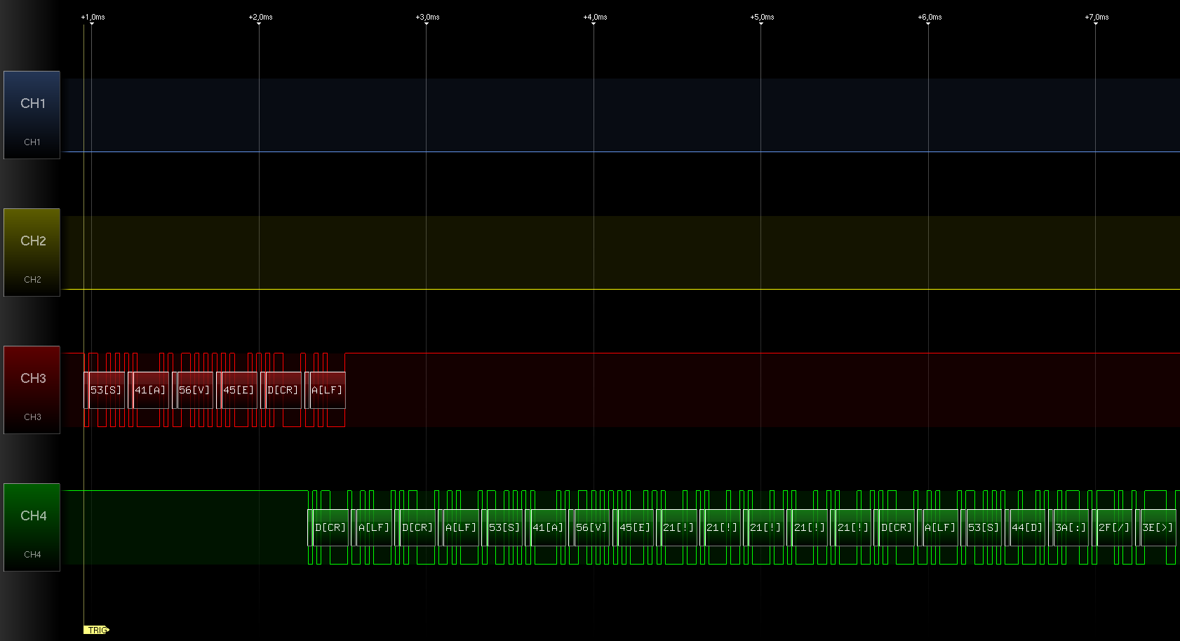

OP #2969153
Anbei nochmal ein Mitschnitt meines LA, der mich etwas verwirrt.
Man sieht ,dass das SAVE gesendet wird und er nach dem ersten CR schon
mit der Verarbeitung anfängt und mit ERROR antwortet.
Das ECHO des Empfangenen ERROR kann ich mir gerade aber nicht erklären.
Ist in der UART Lib von Fleury ein ECHO eingebaut ? weiss das jemand ?
konnte in den Defines nichts finden.

OP #2969184
So..
nach entfernen des "ECHO" funktioniert es nun zumindest bei jedem
"zweiten" mal mit diesem Befehl :  uart_puts("SAVE\r");
Es scheint also als müsste ich den Empfänger erstmal in einen
definierten Zustand versetzten.
Welcher das ist und wie ich das anstelle , weiss ich allerdings noch
nicht.
Der Empfänger ist von "Hause aus" eben auch auf Tastatureingaben
ausgelegt und nicht auf Steuerung.
OP #2969190
Karl Heinz Buchegger schrieb:
> ALso könntest du mal versuchen, deine eigenen Kommandos ebenfalls mit
> \r\n als Zeilentrenner zu versehen
>   uart_puts("SAVE\r\n");
nach dem einfügen von \n funktioniert es nun "scheinbar" jedesmal.
Ich weiß allerdings nicht wieso , da ich \r\n auch schon vorher versucht
habe. Allerdings vor entfernen des "Echo".
Kann es nur daran gelegen haben ? Die Befehlsverarbeitung kam doch vor
dem Echo.
Anbei nochmal ein Bild der aktuellen Kommunikation.
Vielen Dank ! Kann es mir zwar noch nicht erklären , aber immerhin einen
Schritt weiter.
Edit:
Sagt das Bild nicht eigentlich ,dass das letzte LF misachtet wird und
somit "egal" sein müsste ?
