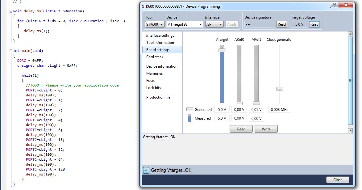

Ich glaube, jetzt ist es bald soweit und ich gebe mein Hobby auf. Eine
Frage an die Profis: Seit wann beeinflusst VTarget die Geschwindigkeit
der Schaltung?
Ich habe jetzt seit Monaten mal wieder mein STK600 aus dem Schrank
geholt, weil ich mich mit dem Thema Bootloader befassen wollte und habe
im Zuge dessen ein Mini-Lauflicht als Testprogramm geschrieben (siehe
VT5.jpg links).
Dieses Programm habe ich dann via ISP auf den ATMega128L-8AU im STK600
geflasht. Das lief dann aber viel zu langsam; eigentlich sollten da nur
100ms zwischen zwei Zuständen vergehen...

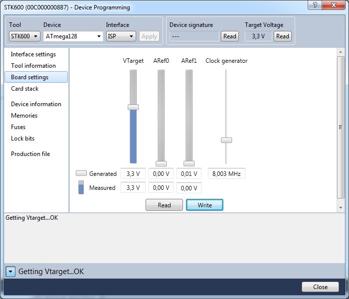

Dann habe ich - zufällig - VTarget ausgelesen und gesehen, dass das von
einem vorherigen Projekt noch auf 3,3V stand; die habe ich dann - weil
mein aktuelles Zielsystem mit 4V läuft - auf 4V erhöht. Plötzlich
flackerte die erste LED nur noch bisschen rum und dann alle sehr
sporadisch. Kurzer Blick ins Datenblatt: o.k., 2,7 bis 5,5V; das sollte
alles passen. Weiter auf 5V erhöht. Jetzt lief das Programm zwar wieder,
aber viel schneller...
Kann mir das einer bitte erklären?

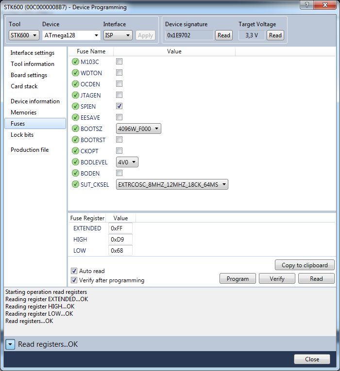

WICHTIG: Bei dem "Fuses.jpg" stimmt die BODLEVEL-Einstellung leider
nicht. Die war ursprünglich immer auf 2,7V und die habe ich dann für die
ganzen Tests auf testweise 4V geändert. Für die Screenshots habe ich
dann aber leider vergessen, diese wieder auf den ursprünglichen Wert von
2,7V zu ändern. Also sowohl die 3,3V, als auch die 4 und 5V Tests waren
mit BODLEVEL 2,7V

Ah, und ich hatte noch einen Fehler (schreibe ich jetzt nicht unbedingt,
um mich noch mehr als Anfänger zu outen, aber vielleicht hat ja jemand
mal das gleiche Problem:
Bei den Fuses muss bei diesem "Experiment" EXTMEDFXTALRES_xxx ausgewählt
sein und nicht EXTRCOSC_xxx. Ich hatte beim Scrollen jetzt nur
EXTCLK_xxx und INTRCOSC_xxx gesehen und dann automatisch zur dritten
Variante EXTRCOSC_xxx gegriffen, ohne genauer auf das hinter dem EXT zu
schauen...
Jetzt klappt auch die Veränderung der Geschwindigkeit über den "Clock
generator" Regler und es bleibt dann über alle Spannungen konstant.
