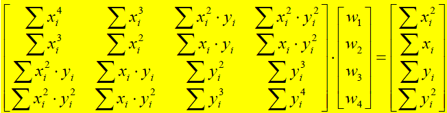

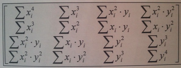

Ich bin ein Anfänger in VHDL und bin gerade dabei die elemente einer
(4*4)Matrix  auszurechen.
Ich hab zwei Arrays x und y jeweils aus 32 elemente, und muss z.B.
 Summe(x^2 * y), Summe(x^4), ... (die Elemente könnt ihr im Anhang
sehen)
für N = 1..32 ausrechnen.
Mein Ansatz:
Array:
type MessSignal is array (0 to 2) of std_logic_vector(3 downto 0);
Element ausrechnen:
Sumx2y:=  (y(0)*y(0)+x(0))+(y(1)*y(1)+x(1))+(y(2)*y(2)+x(2));(Nur für N
= 3)
Sumx2:= x(0)*x(0);
Meine frage: Kann ich das noch sowie C mit einer for schleife
verallgemeinern ?

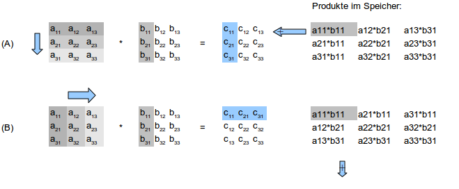

Gast #3056860
Hi Jad,
den Code dazu kann ich leider nicht hergeben, ist Teil einer
spezifischen DSP-Engine. Ist aber keine riesige Hexerei, Du musst Dir
nur die Dimensionierung des Delays genau überlegen. Zur
Veranschaulichung noch das Matrizen-Multiplikationsschema angehängt. (A)
würdest du es vermutlich klassisch auf dem Papier machen, (B) die
alternative Variante bei der das transponierte Ergebnis herauskommt.
Massgeblich dabei ist die Anordnung der Produkte im Speicher oder in der
Pipeline. Bei (B) lässt sich per Delay die Latenz des Akkumulators so
nutzen, dass jeweils alle Produkte modulo N (hier: N = 3) summiert
werden (siehe auch blauer Pfeil für die Additions-Richtung). Bei voller
Pipe kriegst Du dann eine Operation pro Clock, die Total-Latenz (bis ein
Ergebnis am Ausgang anliegt) ist halt etwas grösser.
Die Sache lässt sich relativ beliebig parallelisieren, man dreht jeweils
nur am Delay bzw. muss die Ausgänge korrekt multiplexen oder
umsortieren.
Dasselbe übrigens auch am Dateneingang, da sind ev. auch Delays/FIFOs
nötig um die Daten "interleaved" an die Engine zu schicken.
Sorry für das Fachchinesisch :-)
Und viel Erfolg!
