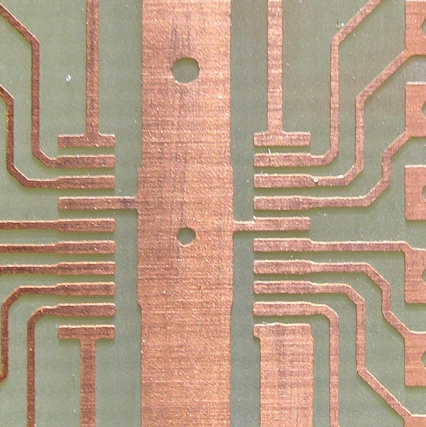

Guten Morgen liebes Forum,
ich habe eine Platine mit günstigem Equipment erstellt, bin mit dem
Ergebnis für Hobbyanwendungen recht zufrieden und will Euch das nicht
vorenthalten.
Vielleicht kann ich damit ja jemandem weiterhelfen.
Ich wünsche allen noch ein schönes Weihnachtsfest!
Das Bild zeigt ein Pad für ein TSSOP-20EP und daran angeschlossene
Leiterbahnen. Deren Breite beträgt 0,30mm bei 35µ Material von Bungard.
Das Bild ist leider etwas verwackelt, alle Ränder der Kupferbahnen der
Platine sind jedoch so scharf abgegrenzt wie in besten Stellen im Bild.
Diese Qualität gilt für den gesamten Bereich der Europakarte.
Und so entstand die Platine:
1.) Trägerfolie 3491 von Zweckform, aus Kostengründen in der Mitte
geteilt, dadurch A5 und mit ein wenig Klebestift auf einem A4-Blatt
fixiert.
2.) Der Drucker ist ein Samsung ML-2165 Laserdrucker zu ca. 55.- in
Standardeinstellung.
3.) Nach dem Ausdruck wurde der Toner mit Huber LF-A verdichtet.
4.) Die Belichtung erfolgte mit einer selbstgebauten UV-LED Matrix (2
Eurokarten mit 5mm LEds im Abstand von 15mm, Abstand von LED-Kuppel zur
3mm dicken Fensterglasplatte 115mm).
5.) Die Entwicklungszeit war 00:03:45
6.) Entwickelt wurde mit Natriumhydroxid (10g/1L)
7.) Geätzt wurde mit Natriumpersulfat (250g/1L) bei ca. 45°C
Viele Grüsse
Guenter
Ja, so geht das.
Platinenmaterial war von Burgard ?
Entwicklungszeit war ? Wurde das Bad bewegt oder blieb es ruhig ?
Ätzzeit war ? In Blubberätzmaschine, Photoschale oder wie ?
Wie auch immer man sich eine LED-Kuppel vorstellen kann,
achte darauf, daß UV_LEDs recht schnell an Helligkeit verlieren,
die Belichtungszeiten also im Laufe der Zeit länger werden.
Schaut besser aus als einige andere Arbeiten die ich schon gesehen
habe.Im Prinzip arbeitet man sich mit jedem neuen Projekt stückweise
nach oben...bis es besser im Hobbybereich nicht mehr geht.Manchmal
verschlechtern sich die Ergebnisse dann auch wieder und man sucht nach
einer plausiblen Erklärung.So erging es mir vor drei Wochen als ich
versuchte etwas älteres Material zu belichten.Naja ich hatte plötzlich
eine löchrige Platine .Elektrisch brauchbar aber ...man ist ja was
gewöhnt und anspruchsvoll geworden.Rezept überprüft und gemerkt,dass
meine ehemaligen Belichtungszeiten zu lange sind.Jetzt geht es
wieder...bis zur nächsten schleichenden Parameteränderung.Meine Osram
Vitalux wird hoffentlich nicht schleichend schwächer,da ist mir nix
bekannt.
