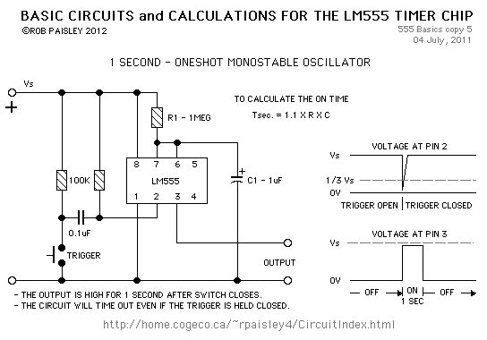

Hallo zusammen, erstmals Frohe Rest-Weihnachten,
ich suche eine Schaltung analog zur angehängten, nur ist bei meiner
Anwendung der Schalter ein Öffner.
Sprich, ich öffne den Schalter (egal wie lange, auch länger als die
Zeitkonstante des Timers) und der Ausgang soll für eine einstellbare
Zeit auf High gehen.
Irgendjemand eine Idee, ich komm nicht drauf.
Danke,
Martin
Danke für die schnellen Antworten. Ich möchte eigentlich keine
zusätzlichen Bauteile verbauen
Habs wie A.K. vorgeschlagen hat ausprobiert und es funktioniert wie
gewollt. DANKE.
Ich habe die Diode nicht verbaut, kannst du mir noch erklären was die
bringen würde?
Soll ich nur den neu entstandenen PullDown Widerstand auf 10k ändern,
oder beide?
Danke nochmals,
Martin
> bringen würde?
Wenn der Schalter wieder schliesst, dann liegt kurzzeitig fast die
doppelte Versorgungsspannung am Trigger-Pin. Das ist nicht zulässig.
Wird verhindert durch eine Schottky-Diode, die auf ca. Vcc+0,3V
begrenzt.
Das ist zwar in der Originalschaltung oben auch nicht anders, aber da
ist der mögliche Strom durch den 100K Widerstand begrenzt. Hier nicht.
Die CMOS-Versionen des 555 verfügen vermutlich über die üblichen
Schutzdioden, die den Strom ableiten. Prinzipiell kann das einen Latchup
auslösen.
Bei der Bipolarversion arbeitet diese Spannung gegen 2
BE-Sperrspannungen, was bei maximal zulässiger Vcc eng werden könnte
(mögliche parasitäre Komponenten aussen vor gelassen).
> oder beide?
Nur den Pulldown. Andernfalls wird die Triggerschwelle von 1/3 Vcc nicht
unterschritten, denn die beiden Widerstände bilden einen
Spannungsteiler.
