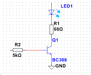

Hallo!
Ich wollte mit meinem Arduino Due eine LED Schalten, diese hat 2,2V. Die
gesamte Schaltung wird mit 3,3V versorgt. Würde das so funktionieren?
Mit diesem Transistor?
Könnte ich das ganze auch mit 5V betreiben? Also so, dass ich ein 5V
Relais betreiben kann? Wenn 5V am kollektor anliegt?

hats du R2 ausgerechnet? 5k scheinen mir etwas zu hoch zu sein, bei 5V
benutze ich immer 1k, damit er sicher durchschaltet
Solange du einen npn-transistor benutzt kannst du ohne großen aufwand
auch größere spannungen schalten. bei relais nur nicht die freilaufdiode
vergessen.
