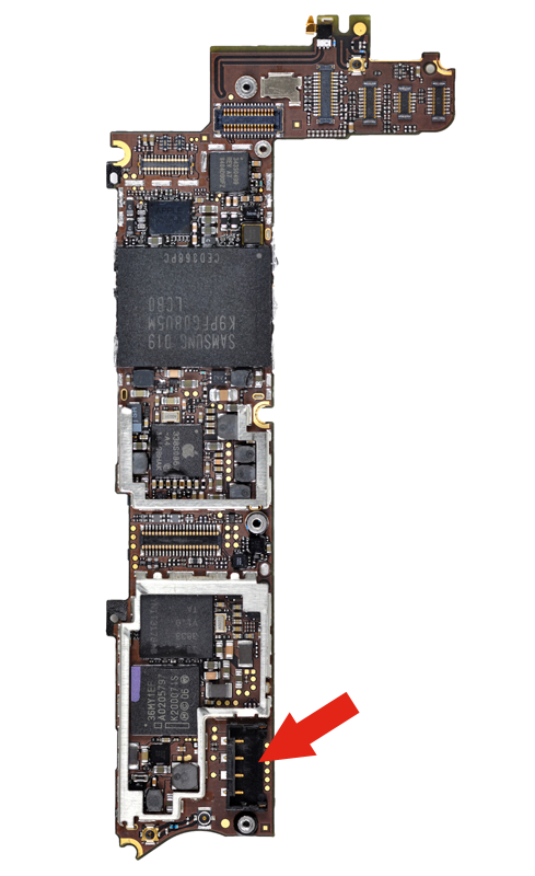

hallo,
wie oben schon beschrieben, interessiere ich mich für das Handlöten im
SMD Bereich.
Speziell geht es hier um das löten auf Logicboards oder Mainboards von
Smartphones.
Deshalb suche ich im und um Raum Frankfurt/Main jemanden, der mir das
Handlöten-SMD, sowie das wichtigste kurz und knackig in der Theorie
sowie Praxis zeigen
kann.  Ich bin auch bereit über einen angemessenen Preis zu zahlen.
Vielleicht gibt es hier den einen oder anderen, der spass daran hat, mir
das bei zu bringen.
Würde mich über eure Nachrichten freuen.
Bitte mailt mir am besten an hy10@hotmail.de
Vielen Dank für eure Unterstützung.

hallo, danke für deine Antwort.
ich möchte keine Chips auslöten oder einlöten.. ich hab mich vielleicht
nicht gut genug ausgedrückt, sorry.
mich interessieren in erster Linie die connectot Anschlüsse lcd Display
oder Batterie connector die abgebrochen sind, wieder dran zu löten. auf
youtube sieht man das man das mit der Hand löten kann und da Brauch ich
jemanden, der mir das bei bringen könnte.
Ich schätze mal da musst Du erst die Reste vom kaputten Anschluß
runterlöten. Dafür brauchst Du ne Heißluftstation, am besten zusätzlich
noch nen Preheater drunterstellen, das schont das Board.
Dann nen Mikroskop, Mikroskopkamera, Lupe etc. um die Pads zu
begutachten. Wenn die durch das Abreißen beschädigt wurden musst Du die
erst wieder einigermaßen reparieren. Ne manchmal ziemlich fummelige
Sache, braucht Erfahrung.
Dann brauchst Du nen neuen Verbinder. Die in kleinen Stückzahlen zu
bekommen ist manchmal nicht ganz einfach, hängt sehr vom Typ ab. Hier
sind gute Kontakte nach China oft hilfreich.
Den neuen Verbinder dann am Schluss reinzulöten ist normal das kleinste
Problem.

vielen dank für deinen tipps, in der Theorie kann ich es schon.
habe auch alle Werkzeuge und aller ersatzteile..
die ersatzteile habe ich aus ebay bestellt..
leider habe ich schon zwei logicboards geschrotet, aus dem grund such
ich jetzt jemanden, der mir das in der praxis zeigen könnte.
kannst du sowas löten ?
ja du hast recht, ist echt pummelig, aber ich habe spass daran
gewonnen..

Beim Einlöten der Teile oder beim Auslöten?
Wie hast Du festgestellt daß die Logicboards geschrottet sind?
Denke mal schon, hängt davon ab wie weit die Boards durchs Abreißen
beschädigt wurden.
Zeig doch mal Detailfotos von nem beschädigten Board.
Vielleicht haben sie auch durch die "rauhe Handhabung" noch andere
Schäden abbekommen die nicht so leicht sichtbar sind.

hallo liebe Poster,
sorry das ich mich erst jetzt melde und vielen dank für die rege
Beteiligung. ich möchte hier nicht diskutieren was gut und schlecht ist,
ich will eigentlich nur jemanden finden, der bereit ist mir das löten
für die oben gezeigten bilder beibringen könnte.
ich möchte es lernen, weil ich auch daran gefallen gefunden habe und es
macht mir spass. ich habe wie oben schon beschrichtet 2 logicboards
vernichtet, in der theorie kenne ich das, aber in der praxis ist das
nicht so einfach.
es würde mich einfach freuen, wenn es hier jemanden gibt, der ohne
vorurteile bereit ist gegen Bezahlung undzwar pauschal mir das
beizubringen.
komme aus aschaffenburg nähe frankfurt ca 35 km.... am liebsten würde
ich vorbei kommen.
