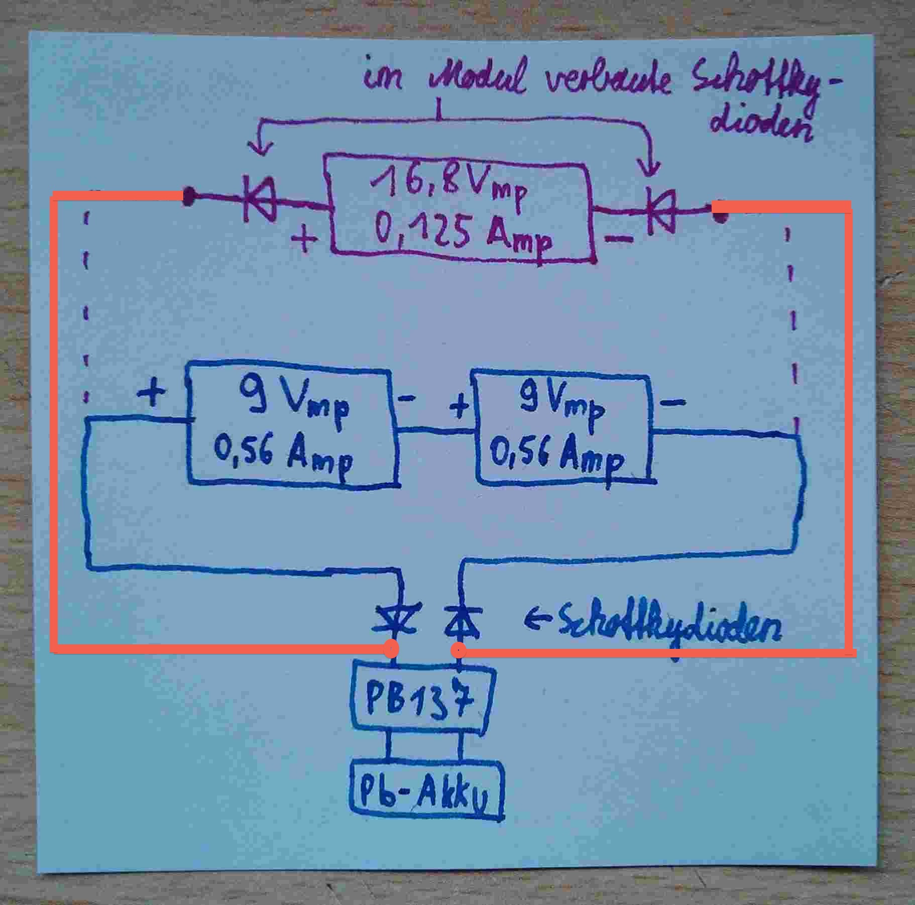

ich würde gerne ein 2W Solarmodul zu meiner bestehenden 2x 5W
Serienschaltung parallel dazuschalten. Geht das so wie auf der Skizze
oder werden sich die Module wegen des Spannungsunterschiedes gegenseitig
beschädigen?
Danke!

Ja, das mit den doppelten Dioden werde ich zukünftig lassen, mir war
beim Zusammenbau nicht ganz klar, dass eine ausreicht :)
@mf
Stimmt, so wäre es besser. Ich habe dummerweise einmal die Dioden im
Modul verbaut (oberes Modul) und einmal in der Ladeschaltung selbst
hinter den 4mm-Eingangsbuchsen (untere Schaltung). Da ich im Moment
wenig Zeit zum Basteln habe, werde ich es erstmal so stecken wie in
meiner Skizze.
