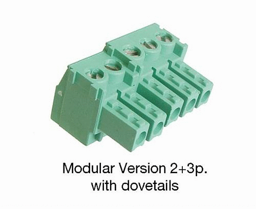

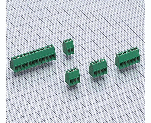

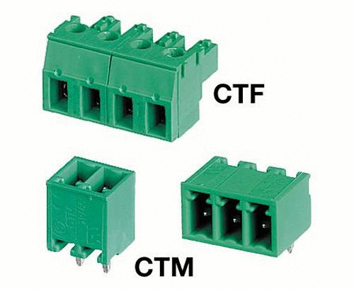

Gast #2973361
>> Eine unendlich schlechte Idee. Lass das sein.
>Rein aus Interesse: Warum ist das nicht gut?
1. Es kommt garantiert der Fall, wo man das Kabel wieder weg haben muss.
Und dann nochmals. Und dann ist die Bahn weg. Glaub's einfach. Zudem ist
der Uebergangswiderstand nicht so klein. Denn Loeten heisst Legieren.
Kupfer und Zinn ergeben Bronze. Hochstromverbindungen werden geschraubt.
Auf die Leiterbahn. Ohne Zinn.
2. Aus Erfahrung gelernt. Der naechste Schritt ist alle Verbindungen zu
schrauben. Siehe Bild 1 (fuer 6.5A). Nach 5 Mal alle Leitungen
abschrauben und wieder anschrauben, verpolt man zwei Leitungen. Puff.
3. Der naechste Schritt ist alles zu stecken. siehe Bild 2 & 3(fuer
13.5A).
Beide kosten ca 1Euro fuer einen 8 pol.
