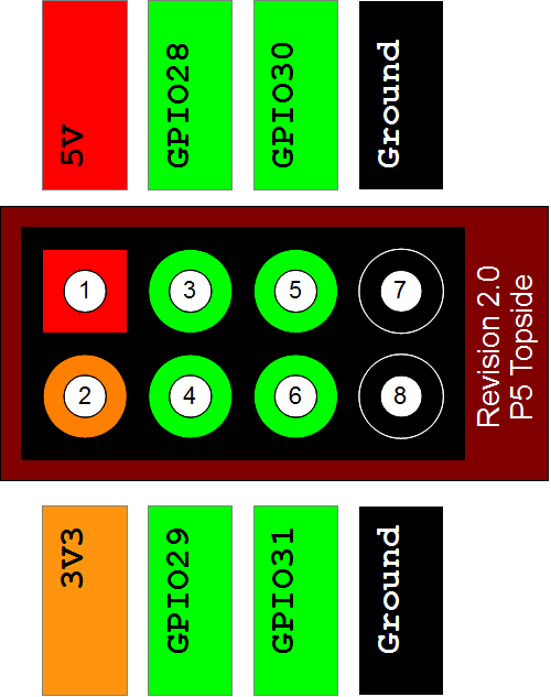

soll der RasPi über den P5-Header (GPIO28/GPIO29) an einem zweiten
(getrennten) I2C-Bus hängen. Kurzum am ATMEGA hängen die ganzen Sensoren

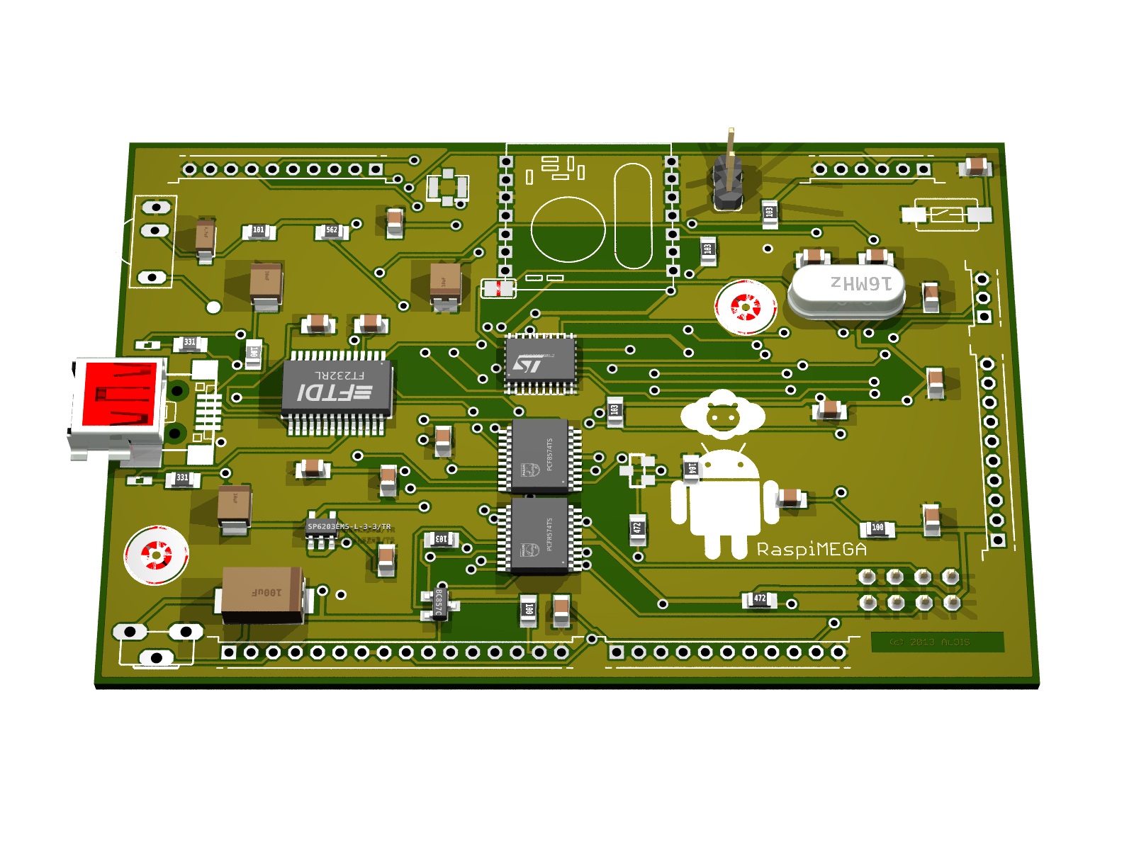

von Alois N. (alois)
Beim Raspi kommt man ohne etwas Zusatzelektronik meist auch nicht aus.
Mein Add-On Entwurf hat das gleiche Format wie der RaspPi (85x56mm) und
wird unter den RasPi gesteckt. Das Addon beherbergt 1x Level-Shifter, 2x
PCF8574 I/O-Expander (16 I/O), 16 I/O (analog/digital) direkt vom
ATMEGA, 1 x RFM12 Sender, 1 x FT232 USB Bridge (für Diagnosezwecke).
Er hat kein Ethernet-Chip und kein SD-Karten SLOT. Das hat alles der
RasPi.

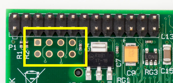

Da das Add-On am P5-Header angesteckt wird. Der P1-Header bleibt frei
für die Standard Add-Ons.
Und damit zu deiner Frage. Am P5-Header gibt es kein UART.

von Mw E. (Firma: fritzler-avr.de) (fritzler)
So wie ich das sehe hat der aber auch kein I2C, sondern nur GPIO.

Ja... zur Verdeutlichung habe ich schnell EAGLE3D angeschmissen. Leider
sind ein paar Bauteilefehler beim rendern drauf. Der ATMEGA sitzt auf
der Unterseite.
Als erster Ausblick aber soweit ok.
Da liegst du leider falsch. Schau mal in die DOKU
(BCM2835-ARM-Peripherals.pdf)
Da steht auf Seite 102 "Alternative Function Assignments"
GPIO#  ALT0     ALT1     ALT2      ALT3      ALT5
  28    SDA0     SA5   PCM_CLK   <reserved>
  29    SLC0     SA4   PCM_FS    <reserved>
  30 <reserved>  SA3   PCM_DIN     CTS0      CTS1
  31 <reserved>  SA2   PCM_DOUT    RTS0      RTS1
