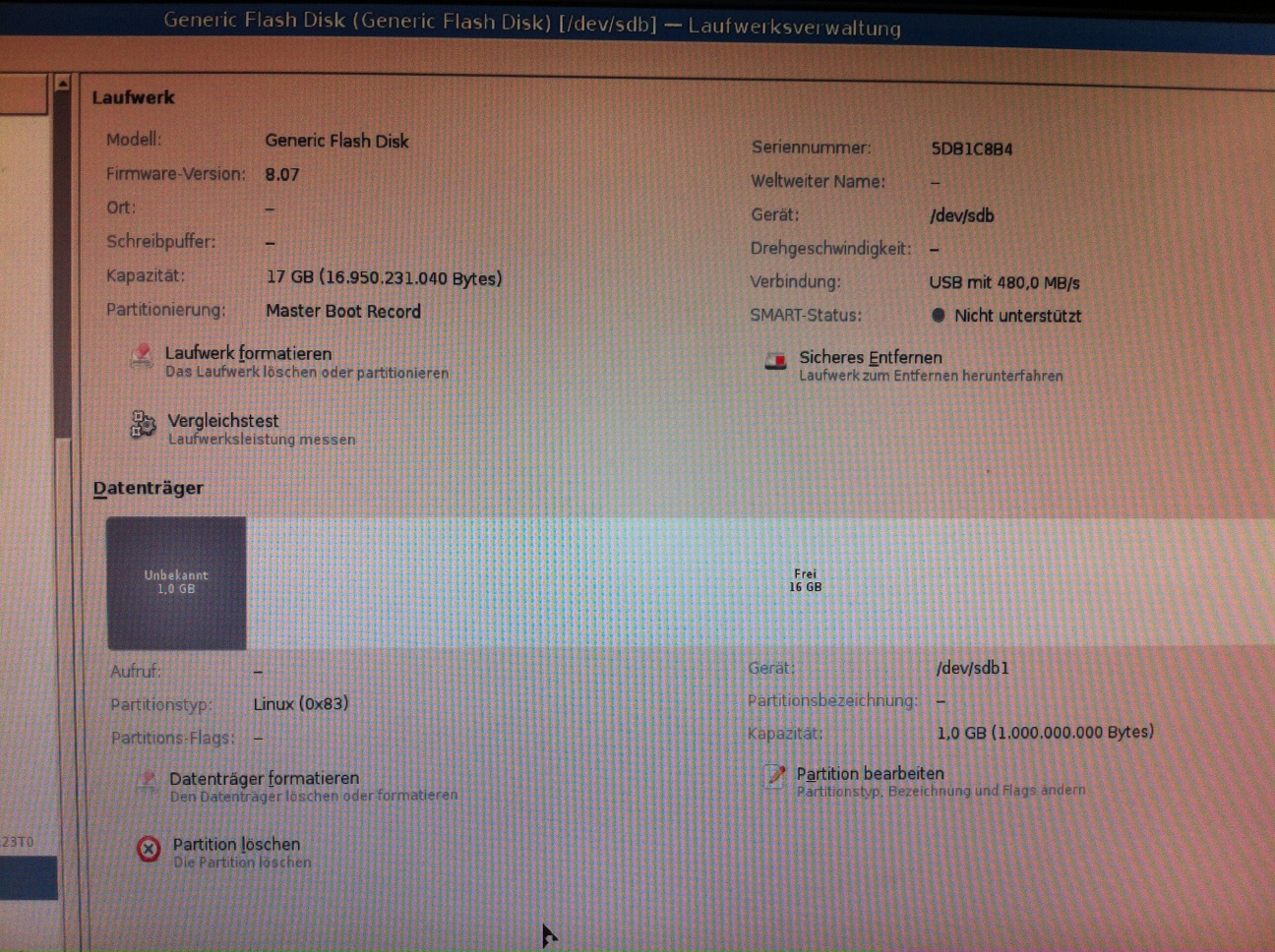

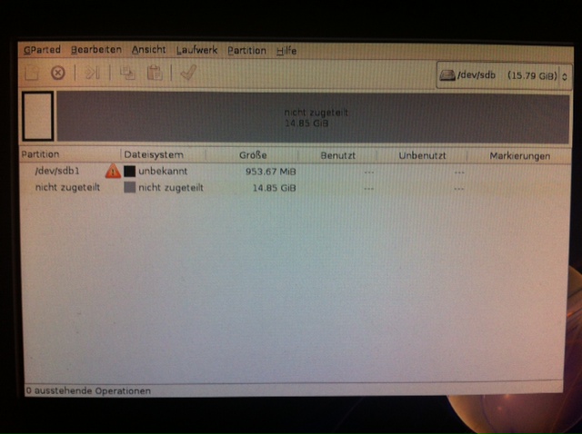

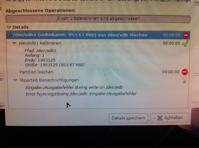

von Omer B. (atsiz77)
so da bin ich wieder....
Also ich das DD in zwei Varianten ausgeführt.
knoppix@Microknoppix:~$ dd if=/dev/zero of=/dev/sdb count=1
1+0 Datensätze ein
1+0 Datensätze aus
512 Bytes (512 B) kopiert, 0,00746331 s, 68,6 kB/s
^C134377+0 Datensätze ein
134377+0 Datensätze aus
68801024 Bytes (69 MB) kopiert, 16,6528 s, 4,1 MB/s
Ich habe mal ein Foto an gehangen wie die Aufteilung vom USB-Stick ist.
Also ich weder die Partition löschen noch die ganze Datenträger
formatieren kein Erfolg.
Fehlermeldung Partition löschen.
Error erasing: helper exited with exit code 1: In part_del_partition:
Sven B. schrieb:
> Hast du einfach mal geschaut, was gparted macht, wenn du den Stick
> reinsteckst?
ich habe mal zwei Fotos gemacht, mit der Fehlermeldung von Gparted.

von Sven B. (scummos)
Sieht für mich nach "Stick kaputt" aus. "I/O Error" weist normalerweise
auf irgendein Hardwareproblem hin.
Idee: Schreib' mal mit dd ein Gigabyte (oder mehr wenn der Stick größer
ist?) /dev/urandom in eine Datei, die Datei auf den Stick (auch mit dd),
zieh den Stick raus, steck ihn wieder rein, lies es wieder zurück und
vergleiche die Prüfsummen. Ich würde sagen, daran ob die stimmen bzw.
nicht stimmen kann man relativ gut erkennen ob der Stick geht oder
nicht. Wenn dd mit einem Fehler (I/O Error?) abbricht ist er imo auch
kaputt.
Oh, und schau mal in dmesg nachdem der gparted-Fehler aufgetreten ist,
steht da was?
