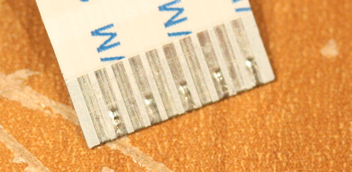

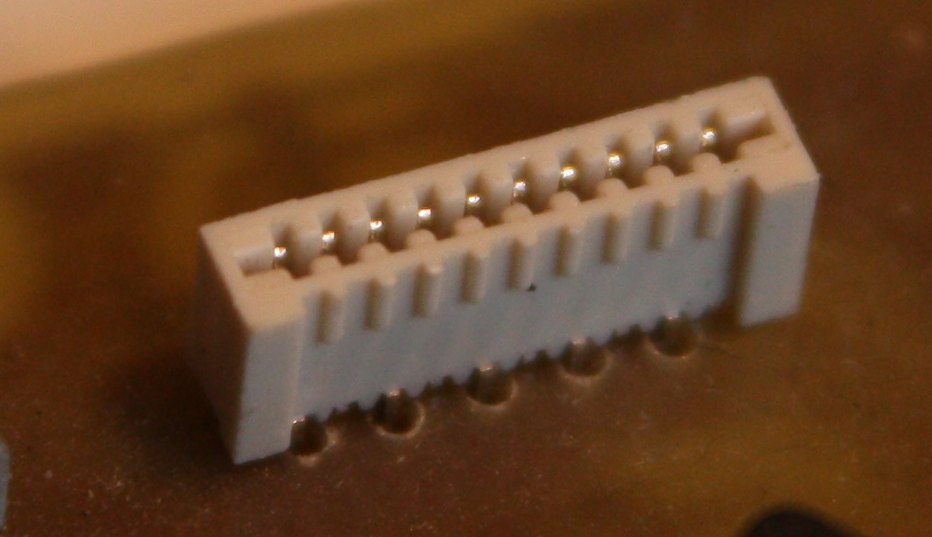

Ich hab im November eine Bestellung von Pollin gemacht und die ganz
netten und günstigen 2x8 Zeichen Lc-Displays dazu bestellt.
Jetzt hab ich endlich ein bisschen Zeit und hab extra eine
Adapterplatine für den Zubehörsockel gefertigt und wollte ein bisschen
damit rumspielen.
Leider machte das Display überhaupt nichts und auch keine Spannung war
auf der Display Rückseite zu messen.
Ich merkte erst als ich das Display aus dem Sockel nahm, dass
anscheinend der Sockel nicht oder nur alle 2 Pins kontakt macht.
Ist das nur bei mir so oder habt Ihr das auch gemerkt?
Gruss Philippe
Edit:
Anscheinend hat Pollin die Flexbuchse nicht mehr im Sortiment. Für alle
die noch solche haben sie heisst "Flexprint-Buchse 1.0-2-10P-2" und hat
die Nr. "94-451125" gehabt.

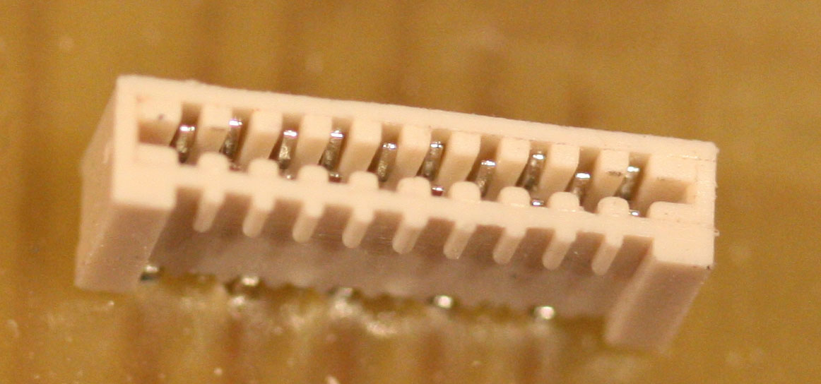

OP #2973168
Hallo zusammen
Ich hab bereits bei Pollin angefragt.
Total hab ich 5 Flexbuchsen bestellt und alle muss ich jeden zweiten Pin
auf die andere Seite drücken. Mir macht das ja nicht viel aus, jedoch
vieleicht ist mein Beitrag eine Hilfe für die die das gleiche Problem
haben.

Interessant, ich habe die gleichen Dinger von Pollin und meine sind
symmetrisch, soll heissen man kann sie drehen wie man will (verwende sie
auch für das 2x8 Display).
Vielleicht sind ja deine Bohrungen auch nicht richtig, weshalb dann die
"Gabeln" in der FPC verschoben werden (also Footprint habe ich
con-hirose/FH21-10S-1DSA aus Eagle genommen)
#2973909
Hallo Philippe,
also ich habe dieses Display + Flexprint-Buchse auch erst kürzlich von
Pollin bekommen. Die Kontakte in der Buchse stehen ordentlich in einer
Reihe.
So wie es aussieht, hast die Buchse in ein falsches Footprint gezwängt,
und dann ordentlich mit dem Lötkolben gebraten, so dass sich die
Kontakte verschoben haben.
Außerdem sieht das Flexkabel vom Display so aus, als hätte es beim Löten
in der Buchse gesteckt.
Ich würde mal sagen: Selber Schuld.
