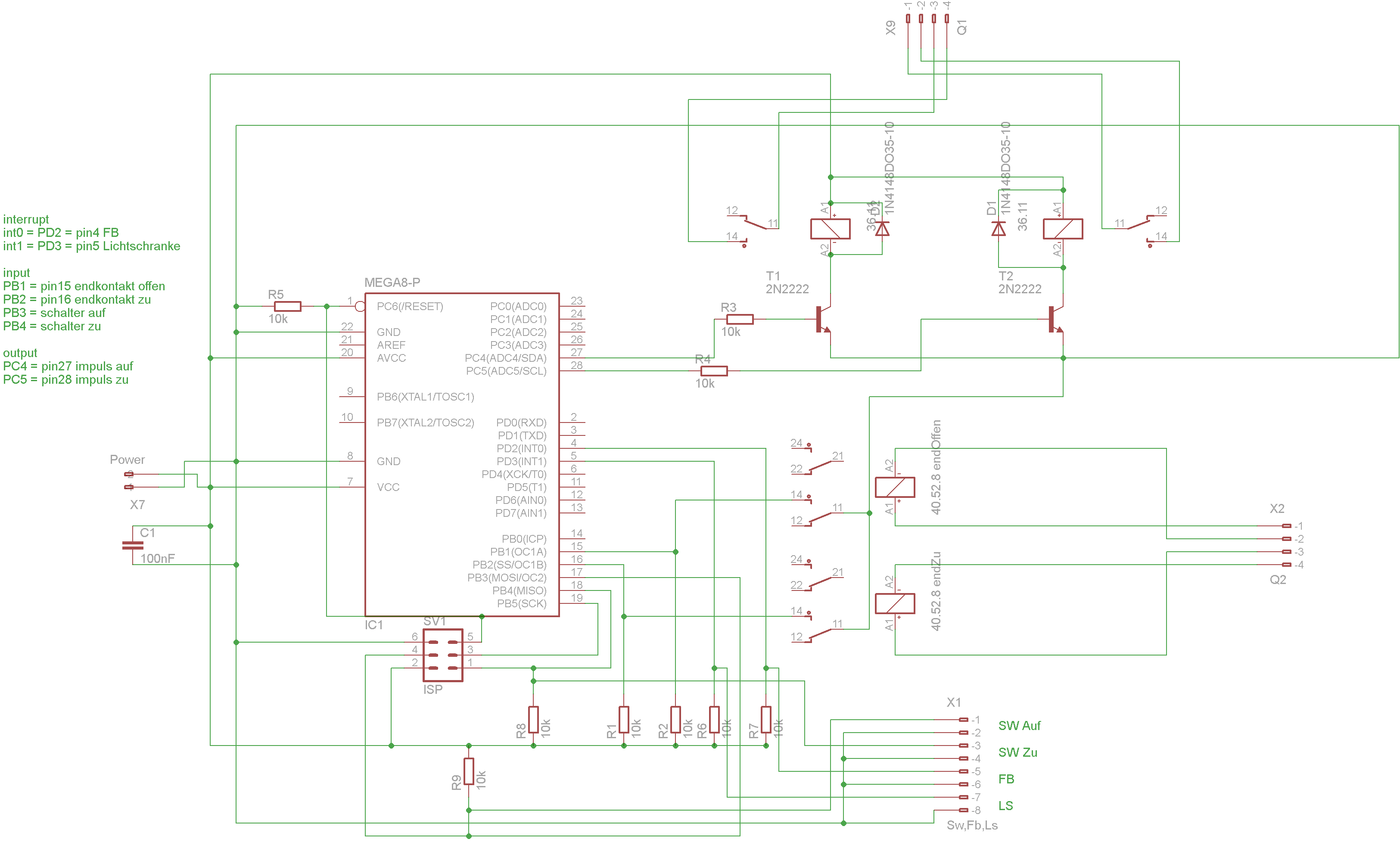

Es soll ein alter Torantrieb mit einem Funksenderset von Hörmann
aufgerüstet werden. Das Problem ist, dass der Torantrieb für die Dauer
des öffnen oder schließens 24VAC dauerhaft benötigt. Der Hörmann
Empfänger liefert lediglich einen Impuls. Dafür habe ich die beigefügte
Schaltung mit dem folgenden Code zusammengestellt. Die Platine ist
geätzt und bestückt. Der Chip wurde laut AtmelStudio geflasht und
verifiziert.
Irgendwie zeigt die Schaltung aber kein leben. Was mach ich falsch?
Bitte helft mir weiter.
Danke und Gruß
Mistake

von amateur (Gast)
1. Leg doch erst mal den Sender in die unterste Schublade. Ersetze ihn
   durch einen stinknormalen Taster. Das erleichtert Dir die Fehlersuche
   immens.
2. Warum zum Geier all die Unterbrechungen. Dein Programm hat doch
   praktisch nichts zu tun. Hauptbeschäftigung: Warte auf piep. Warte
   auf Schalter. Warte auf besseres Wetter…
3. Alles was dann kommt ist die Zustandssteuerung.
   Zu jedem Status gehören bestimmte Schalterstati und definierte
   Verzögerungen.
   Die einzig sinnvolle Unterbrechung währe aus meiner Sicht die
   Lichtschranke.
   Das einzig Trickreiche ist die Definition der einzelnen Stati.
Übrigens: Die Problemzerlegung erleichtert Dir vieles. Dazu ein
einfaches Beispiel: Du schaltest die Anlage ein und der untere Schalter
ist – warum auch immer (z.B. Stromausfall) – noch nicht geschlossen. Ein
normaler, sequenzieller Ablauf bekommt in einem solchen Fall leicht
Durchfall.
Ein weiterer Fall: Du öffnest das Tor; der obere Endschalter kommt aber
nicht; die Lichtschranke wird brav viermal (Lichtschranke tief, Fahrzeug
mit Doppelachsanhänger) unterbrochen. Eine Ablaufsteuerung lässt jetzt
dein Tor bis zum St. Nimmerleinstag offen.
Natürlich kannst Du auch dreimal im Monat die Handkurbel bemühen. Wenn
Du dich aber mal richtig in die Materie einarbeitest, so wirst Du
folgendes feststellen: Den Ablauf zu definieren ist pipifax. Die
Sonderfälle haben‘s in sich.
Also vergiss mal den spielerischen ersten Ansatz und grüble nochmal
gründlich.
von mistake (Gast)
Das mit dem Taster hab ich schon probiert. Leider hat das auch keinen
Rückschluß auf die Funktionalität gegeben.
Du hast recht, das mit dem Interrupt für die Fernbedienung kann auch
anderst gelöst werden. Solange der µC kein leben zeigt brauche ich mir
darüber aber kein Kopf zu machen.
ich habe auch direkt an den µc Beinchen gemessen ob sich da was ändert.
zu guter letzt habe ich eine einfach Schleife geschrieben, welche die
beiden Relais für den Motor 10 sek Ein- und wieder Ausschaltet.
irgendwie passiert da garnix.
DDRC=0xff; //alle pins von portc als output
while(1)
  PORTC=0xff;
  wait(10000);
  PORTC=0x00;
  wait(10000);
Ich habe drei Vermutungen
1) irgendwas an meiner Schaltung stimmt nicht und ich blockiere den µC
selber
2) der µC ist Defekt
3) der µC ist garnicht beschrieben worden
Geflasht wurde mit AtmelStudio6 & myavr light
Nach dem Schreiben wurde der Inhalt verifiziert durch AtmelStudio und
mit OK bewertet. Aus diesem Grund gehe ich davon aus, dass 2 und 3 nicht
zutreffen.
Nun die Frage, ob jemand einen Fehler in der Schaltung gefunden hat.
von amateur (Gast)
Wenn der Einheitstest nicht läuft, solltest Du mal folgende Sachen
überprüfen.
1. Oszi oder Frequenzzähler an einen der Pins und gucken ob das Teil
   "zu schnell ist".
2. Gucken ob Du nicht die Sicherungen falsch gesetzt hast. Z.B. einen
   ext. Quarz den es aber physikalisch nicht gibt.
3. In der Standartentwicklungsumgebung Studio ? gibt es im Flascher die
   Möglichkeit eines Verify.
4. Zumindest beim Studio 4, war das Programm, was den Flasher betrifft,
   sehr nachtragend. Beim Wechsel des Projektes (neu oder anderes) wird
   der Quellpfad der .Hex Datei nicht automatisch geändert. So kann es
   sein, das Du, wenn Du es nicht explizit überprüfst, dein vorheriges,
   z.B. für einen ATTiny geschriebenes Programm in die falsche Hardware
   schiebst.
5. Es ist zwar recht unwahrscheinlich, aber ist an Deinem Flasher die
   richtige Hardware angekommen?
Mit Flasher meine ich das Studio-Menü. Deine Hardware kenn‘ ich sowieso
nicht.
von LCD (Gast)
Mit Sicherungen sind die Fuses des Prozessors gemeint.
Hier wird Dein Problem liegen?!
Geh ansonsten so vor wie "Amateur" es beschreibt.

von LCD (Gast)
Wo liegen denn die Emitter deiner Treibertransistoren?
Die Pullups sollten aktiviert sein !
Miss doch mal mit Deinem Testprogramm an deren Basen.
von LCD (Gast)
Bevor mit Deinem Testprogramm nicht die Relais klackern vergiss alles
Andere erst einmal!
von mis t. (mistake)
Zum Flashen benutze ich den mysmartusb light von myavr
http://shop.myavr.de/index.php?sp=article.sp.php&artID=200006
der wird im atmelstudio als stk500 verwendet.
im Studio hab ich die richtige .elf Datei angegben und es ist auch der
atmega8 als Target eingestellt.
ich hab auch vorsichtshalber mal mit dem myavr eigenen Programm den µC
ausgelesen um sicher zu gehen, dass überhaupt etwas geschriebn wurde.
Oszi oder Funktionszähler hab ich leider nicht zur Verfügung.
Das Verify wird automatisch nach dem Schreiben ausgeführt.
Hab es auch händisch noch mal gestartet. Es wird als OK bewertet.
|Fuses|
RSTDISBL = [ ]
WTDON = [ ]
SPIEN = [X]
EESAVE = [ ]
BOOTSZ = 1024W_0C00
BOOTRST = [ ]
CKOPT = [ ]
BODLEVEL = 2V7
BODEN = [ ]
SUT_CKSEL = INTRCOSC_1MHZ_6CK_64MS_DEFAULT
HIGH = 0xD9 (valid)
LOW = 0xE1 (valid)
Lock bits
LB = NO_LOCK
BLB0 = NO_LOCK
BLB1 = NO_LOCK
LOCKBIT = 0xFF (valid)
ich dachte die internen Pullups braucht man nur, wenn man keine externen
verbaut.
der sei() Aufruf in der isr soll verhindern, dass der isr rekursiv
aufgerufen wird. aber diese Problematik stelle ich mal hinten an.
wie @LCD schon sagt, muss zuerst das Testprogramm die Relais zum
klackern bringen, bevor ich irgendwas an dem Programm optimiere.
Die Emitter sind direkt an den GND angeschlossen.

simple Sachen wie Betriebsspannungen?
Lass auf jeden Fall das minimal Programm drinnen oder spiel's nochmal
Sam.
Die Sicherungen / Fuses hab ich ein paar mal mit dem Studio ausgelesen.
Es kommt immer das gleiche raus, was ich weiter oben geschrieben habe.
Nur um sochefr zu gehen. Das ist gerade mein komplettes Testprogramm,
welches eigentlich die zwei Relais zum klackern bringen sollte
ich werde noch mal die HEX Dateien explizit in den µC Flashen.
void wait(int mseconds)
  for (int i = 0; i < mseconds; ++i)
  _delay_ms(1);
int main(void)
  while(1)
    PORTC=0xff;
    wait(10000);
    PORTC=0x00;
    wait(10000);
Mist ich glaub ich hab das Problem gefunden. Danke @amateur für deine
Geduld. Beim Reset hab ich nen Fehler in der Schaltung. shame on me
statt den Reset über den 10k Widerstand auf +5VDC zu setzten hab ich ihn
versehentlich auf den GND gelegt. Werde das Morgen mal provisorisch auf
der Platine umlöten. Das würde die ganze Situation erklären. Enn ich
einen dauerhaften Reset hab, dann klackert auch nix. Kann der 10k auch
weggelassen werden oder hab ich dann einen undefinierbaren Zustand oder
gar andere Probleme?
von amateur (Gast)
Hätte ich Dein Schaltbild besser Lesen können, hätte ich Dich schon viel
früher darauf angesprochen.
Ich würde die 10K drinnen lassen und zusätzlich noch einen kleinen Elko
gegen Masse legen. Dadurch wird der Reset verzögert und kommt erst dann,
wenn die Spannung(en) sich beruhigt haben.
Vielen Dank für eure gemeinsame Hilfe.
Der Pullup vom Reset war schuld. Hab ihn jetzt provisorisch auf die
+5VDC gelötet und auf einmal ziehen die zwei Relais alle 10 sek an wie
im Testcase gewünscht.
Jetzt werde ich noch eure einwürfe mit den ISR Routinen beherzigen und
dann mal an den Antrieb ran hängen.
