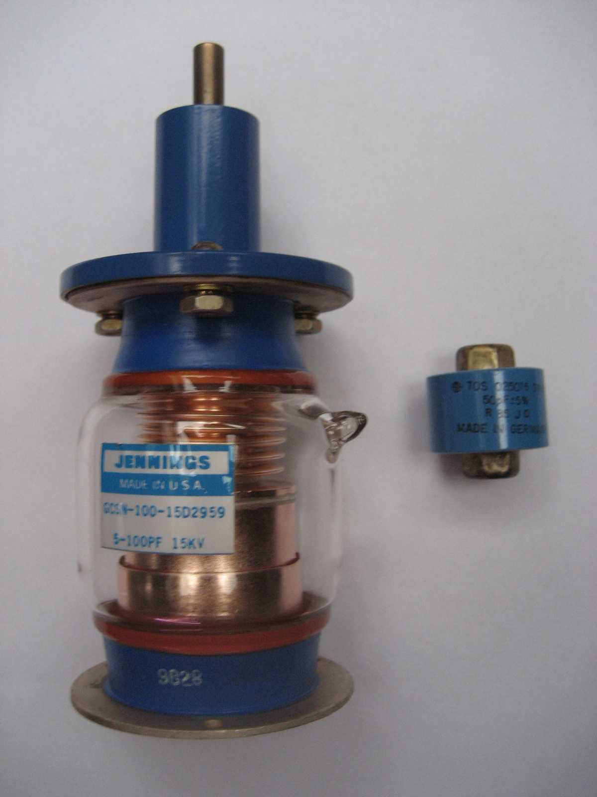

Gast #2973318
Ich habe noch einen ungebrauchten Jennings Vakuumdrehko GCSN-100-15D2959
und einen Kondensator mit 50 pF 9 kV rumliegen.
Der Vakuumdrehko macht 5...100 pF bei 15 kV.
Falls du Interesse haben solltest - für 100€ kannst du beide haben.
Gast #2973523
Naja ,den wird er bei 5 Watt wohl noch nicht brauchen.;-)Außerdem viel
zu edel.

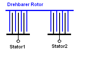

Gast #2975456
Wenn du den Drehko von Stator zu Stator benutzt, hast du folgende
Vorteile:
- halbe Kapazität (Feinere Abstimmung für 15m)
- doppelte Spannungsfestigkeit
- keine Kontaktprobleme am Rotor
Der Rotor muss dann natürlich isoliert sein, auch der Rotordrehknopf
(Berührungsschutz!!!)
Wenn du noch einen C in Serie schaltest, steigt die Spannungsfestigkeit.
Der Abstimmbereich muss natürlich ausreichend groß bleiben, deshalb sind
dem C Grenzen gesetzt.
In der Realität wird man wahrscheinlich dem Drehko nicht nur einen
seriellen C, sondern auch einen parallelen C zuschalten, damit der
Abstimmbereich halbwegs linear bleibt.
Es gibt irgendwo im Netz ein Rechenprogramm dazu.
