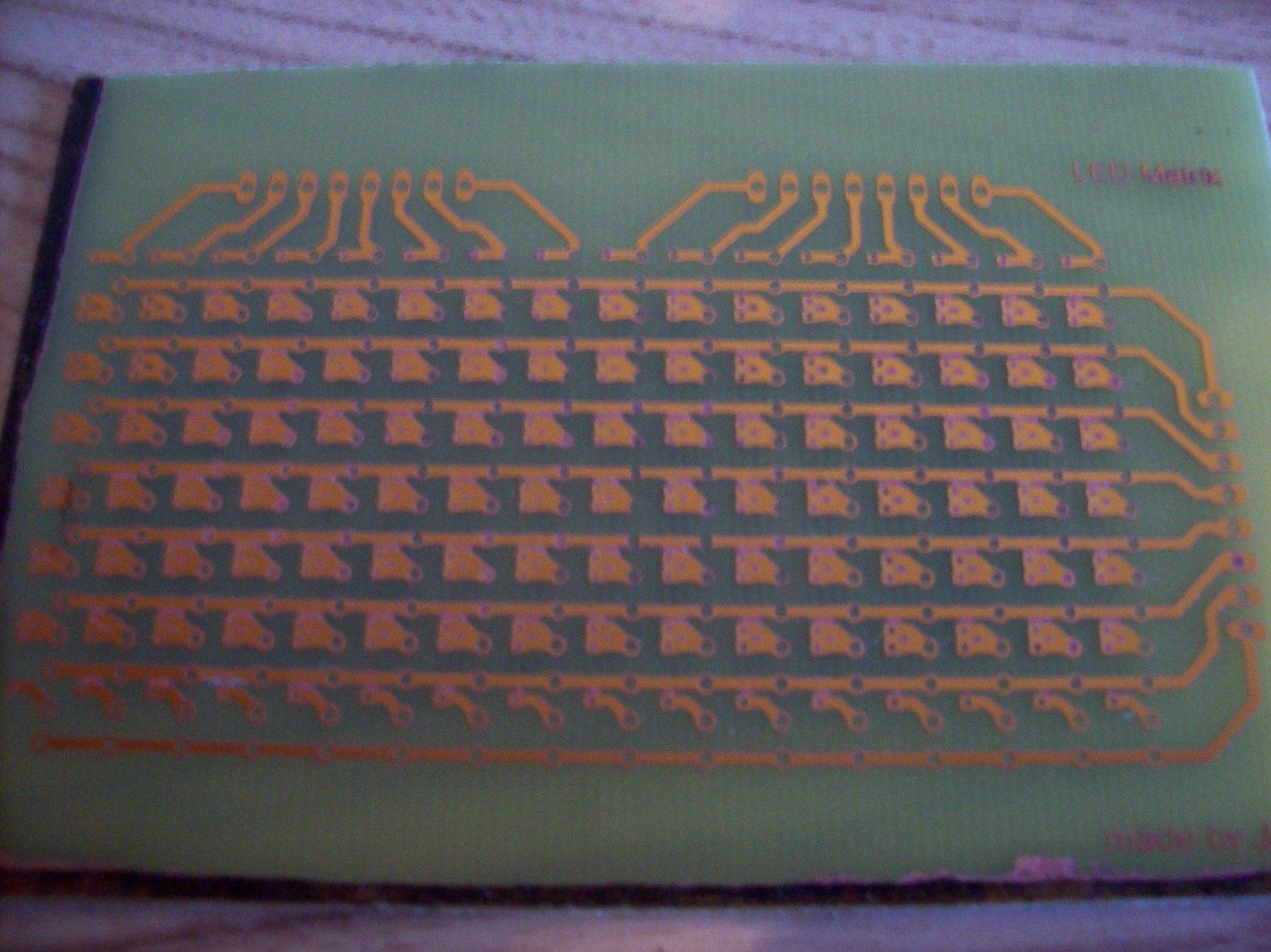

OP #2974597
axelr. schrieb:
> Ein bild anzuhängen wäre auch vorab nicht schlecht gewesen... :)
Sorry, ich dachte der schaltplan und das Board als Eagle-datei wären
auch ok. Nächstes mal weiß ich bescheid ;-)
Falk Brunner schrieb:
> Hast du mal die sehr preiswerten angesehen?
Hab da nur flüchtig drüber gekuckt. So einen günstigen hab ich nicht
gesehen. Dann werde ich gleich noch mal nachsehen.
Und angehängt ist noch das Bild von meiner allerersten Platine :-)
stolz
Ich bin eigentlich ganz zufrieden.
Werde das zwar noch mal versuchen aber damit "angeben" kann ich ja schon
mal ;-)
#2974825
@Jan S. (spongebob)
>stolz
Glückwunsch! Auch wenn das Bild recht unscharf ist. Aber wir wollen mal
nicht päpstlicher sein als der Papst.
