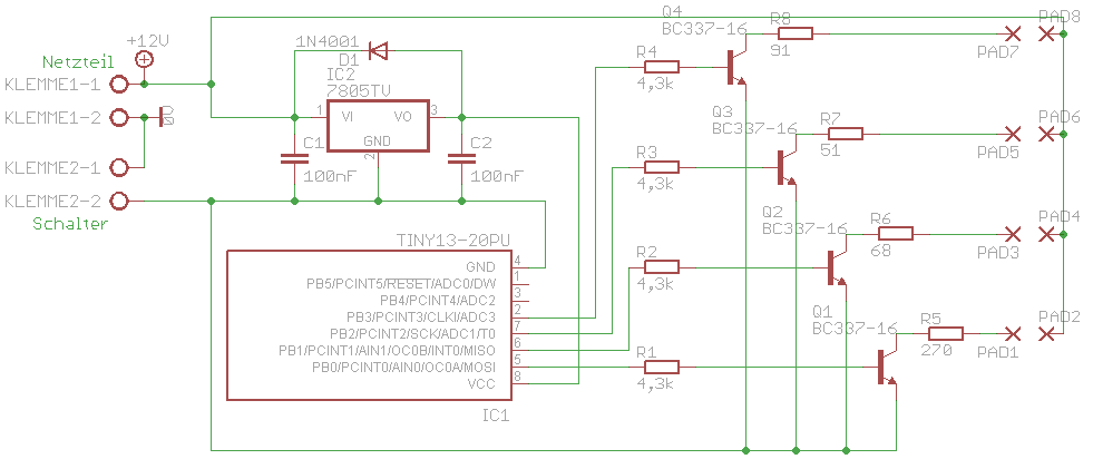

ich möchte mit einem AVR Mikrocontroller eine kleine RGB-Steuerung mit 9
LEDs (je 3 pro Farbe in Reihe an 12V) realisieren.
Den Vorwiderstand für die LED-Reihenschaltung habe ich bereits
berechnet.
Da jede Reihe 25mA Leistung aufnimmt möchte ich einen Transistor vor
jede Reihe schalten. Meine Wahl fiel auf den BC547A.
Da ich nur einen Kollektorstrom Ic=25mA und eine minimale
Stromverstärkung hFE=110 habe, würde also ein Basisstrom von 25mA / hFE
= 0,23mA rechnerisch ausreichen.
Daraus ergäbe sich bei 5V Spannung aus dem AVR abzüglich 0,7V
Schaltschwelle ein Basisvorwiderstand von (5V-0,7V)/0,00023A = 18695
Ohm.
Reicht so ein kleiner Basisstrom wirklich aus oder soll ich lieber einen
höheren wählen? Wie groß ist denn der minimal notwendige Basisstrom? (im
Datenblatt konnte ich nichts finden)
Vielen Dank für eine Antwort im Vorraus!

von Nico (nico123)
Einen minimalen Basisstrom wirst Du im Datenblatt nicht finden, da
spielen zuviele Ungenauigkeiten bei der Produktion eine Rolle das man
dies nicht angibt!
Nimm den doppelten Basisstrom und Du bist auf der sicheren Seite!
von Helmut L. (helmi1)
Den errechneten Wert mal einem Sicherheitsfaktor von 3 .. 10 nehmen dann
passt es. Also in deinem Fall ca. 4.7KOhm

von Helmut S. (helmuts)
Soll ich also einen kleineren Sicherheitsbeiwert als 3...10 nehmen?
Ja.

von Dietrich L. (dietrichl)
Nico ... schrieb:
> Wenn er die minimale Stromverstärkung für seine Rechnung verwendet, dann
> brauch er den Transistor nicht so stark übersteuern!
Diese minimale Stromverstärkung ist aber nicht für den Schaltbetrieb
angegeben, und dann auch nur für 25°C. Also sollte man unter "Collector
− Emitter Saturation Voltage" schauen und für den Temperaturbereich
gemäß Diagramm auch noch Zuschläge spendieren. Dann kommt man schon zu
solchen Faktoren zur Übersteuerung.

von Wilhelm F. (Gast)
Mein Bauteile-Prof. (kam als Entwickler aus der Industrie
Geräteentwicklung) ritt immer streng auf dem Übersteuerungsfaktor 3 beim
Mindestverstärkungsfaktor herum. Der ist dann reichlich genug bemessen
auch für z.B. unterschiedliche Betriebsbedingungen Schwankungen wie
Temperaturen. Ich für mich halte es auch nur noch so, klappt immer.

Ich habe nun den Basisstrom mit 1mA dimensioniert und dementsprechend
4,3k Widerstände genommen. (Alle Widerstände E24 Reihe)
Ich hoffe es ist Ok, wenn ich in diesen Thread gerade mal meinen
Schaltplan poste. Falls nicht, eröffne ich gerne einen neuen Thread
unter "Platinen", aber noch ist der Schaltplan es nicht Wert Platine
genannt zu werden ;-)
Der ATtiny13 steuert 4 Ausgänge (LEDs). Ich würde mich sehr freuen wenn
jemand einen kurzen Blick auf den Schaltplan werfen kann, ob das alles
so in Ordnung ist. Mir geht es nicht um die Werte der Widerstände
sondern um seine Vollständigkeit und die Korrektheit der Verbindungen.
Möchte danach das erste mal ein Platinenlayout daraus erstellen und auch
das erste Mal eine Platine ätzen. Da das Erstellen beim ersten Mal
vermutlich ewig dauert, wäre ich froh wenn ich dann nicht im Nachhinein
feststellen muss, dass im Schaltplan schon Fehler waren. Insbesondere
bei den Supply-Pins (+12V, 0V) bin ich mir nicht ganz sicher, weil ich
ja Schraubklemmen habe. Brauche ich die Supply-Pins zwingend, sind sie
so richtig positioniert?
Wirklich VIELEN Dank wenn sich jemand kurz erbarmen würde...!

Michael N. schrieb:
> Insbesondere
Verstehe ich jetzt nicht ganz. Wie willst du ohne
Versorgungsspannungsanschluesse die Schaltung sonst versorgen?
Ueberigens man zeichnet die GND Leitung nicht ueber den ganzen
Schaltplan, hierfuer benutzt man das GND Symbol. Das mach den Plan
wesentlich uebersichtlicher.
Den Resetpin wuerde ich nicht unbeschaltet lassen sondern mit einem
Widerstand an + anschliessen.
Über die Schraubklemme 1. Daher die Frage ob ich das 12V-Symbol und das
GND-Symbol trotzdem noch an die Schraubklemme hinzeichnen muss?
> Schaltplan, hierfuer benutzt man das GND Symbol. Das macht den Plan
Ok.
Oh voll vergessen! Ist ja ein Active Low.
Danke!!
