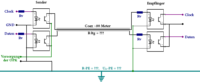

Ich suche eine einfache Möglichkeit etwa 10 Schaltzustände über eine
alte Coax-Leitung zu übertragen. Es sind nur Tür / Fenster und
Deckel-Kontakte von einem Gartenhäuschen, die Übertragen werden sollen.
Zuerst dachte ich an einen ganz normalen UART, der nur in eine Richtung
läuft. Das wäre ganz Praktisch, da ich wirklich nur Adern für 1x Daten
und Ground brauche. Bei RS485 wäre noch eine weitere Einzelader
erforderlich, oder der Ground müsste auf PE gelegt werden.
Bevor ich nun anfange irgendwelche Platinen aufzubauen, oder ich mich
für ein Übertragungs-System entscheide, wollte ich noch nachfragen ob es
auch eine Möglichkeit gibt, das ganze ohne µC zu machen. Ich dachte dann
an Schift-Register, die sich irgendwie zusammen synchron halten.
(74xx595 bzw. der 74xx165). Tackt + Daten würden über die Coax-Leitung
laufen, und Ground läuft über den PE. Auf beiden Seiten hätten
Optokoppler das (halbwegs) galvanisch getrennt, wegen
Potenzial-Differenzen.
Hat das jemand von euch schon einmal aufgebaut? Geht das überhaupt?
Einen "abgesetzten" Schiebe-Register... Wäre es erlaubt? (wegen dem PE?)
Gibt es noch andere Möglichkeiten?
Würde so ein Aufbau wie im Anhang funktionieren? (Bis auf dass Pullups,
etc. fehlen) Sorry wegen dem hingeklatschten Schaltplan, hab hier gerade
nur Paint.
Gruß, TS

Auch wenn ich jetzt gehauen werde, ich würde mir das ohne µC nicht
antun, bei den Preisen für AVR&Co... Dann könnte man vielleicht eine Art
langsames 1-Wire nehmen, das ginge mit etwas Aufwand sogar
bidirektional.

Gast #2973652
Du bekommst jeden Buffer potenzialfrei, wenn Du ihn in eine Insel packst
und per Opto ansprichts. Brauchst du aber nicht. RS485 sollte robust
genug sein. Die Buffer halten schon was aus.
#2973693
@  Timmey S. (freak_ts) Benutzerseite
Kein Problem.
>läuft.
Genau!
>und Ground brauche.
Die Lösung heißt Stromschnittstelle 4-20mA. D.h. dein UART treibt einen
Widerstand von 270 Ohm, macht ~18mA. Der Rest wird so irgendwie
verbraten.
Damit hast du die Stromversorgung und das Signal auf einem Leitungspaar.
Der Empfänger misst einfach per 270 Ohm Shunt den Strom. Da kann man
dann sogar fast direkt auf den UART des Empfängers geben. Bissel
EMV-Schutz sollte man aber spendieren.
Willst du nicht wirklich. Ein uC ist die einfachste und kompakteste
Möglichkeit. Es gab mal Spezial-ICs, die sind aber aus der Mode
gekommen.
Sowas sollte man lassen, da holt man sich fix böse Masseschleifen an den
Hals. Da muss der Blitz nur 10km weit einschlagen, um durch die
induzierten Spannungen deine Elektronik zu killen. Über länger Strecken
gent man IMMER asynchron, eben weil man keine Taktleitung hat/will.
Brauchst du nicht!
#2973699

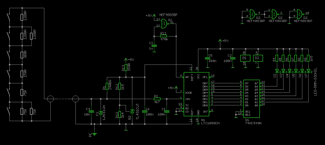

Gast #2974077
mir scheint, es könnte auch ohne uC ganz gut gehen:
* potentialfrei, keine Optokoppler nötig
* keine Stromversorgung und keine aktiven Bauteile im Gartenhaus
* quasi statisch, höchste Taktfrequenz kleiner als 10Hz
na gut, beim 1. Versuch sind es nur 6 Kontakte geworden, aber evt. kann
man ja ähnliche Kontakte (z.B. Fenster/Westseite) zu einer Meldung
zusammenfassen. Ein 7. Kontakt sollte aber auch noch drin sein.
OP (Firma: tsx89) Persönliche Seite #2979129
@gnd3: Danke für den Plan, an eine komplett Analoge Übertragung hatte
ich bisher noch nicht gedacht.
Auch ein dickes Dankeschön, an alle anderen, für die vielen
Informationen und hilfreichen Tipps...
Dann wird´s ein ATtiny2313 + UART. Das ist wirklich praktischer, kostet
genau so viel, und ist bestimmt auch stabiler, und zukunftssicherer...
Gruß, TS
