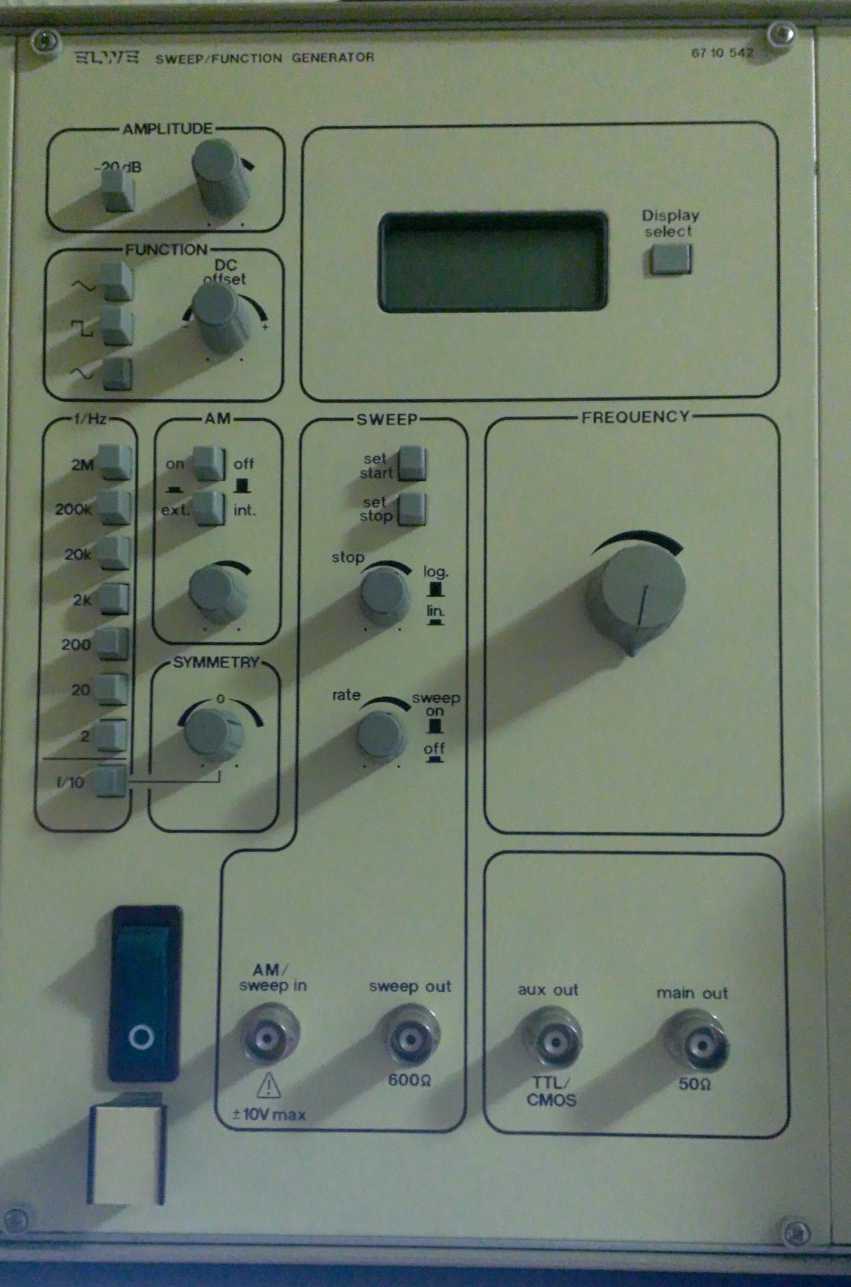

Ich habe einen Funktionsgenerator gebraucht geschenkt bekommen.
Leider war da keine Bedienungsanleitung mit dabei und im Internet kann
ich
dazu nichts finden.
Ich habe mal ein Bild des Gerät gemacht und angehangen.
Es handelt sich um folgendes Gerät:
ELWE Sweep/Funktion Generator
Dann steht da oben rechts noch eine Nummer:
67 10 542
Vieleicht hat ja jemand das selbe Gerät und dazu eine Anleitung die er
mir kopieren kann :)
Grüße
Stephan

Ja das meiste hab ich dadurch schon raus bekommen. Aber gerade die Sweep
Funktion erklärt sich mir nicht.

Sweep oder auch Wobbeln ist eine Standardfunktion von jedem besseren
Toni.
Die Funktion kannst Du Dir folglich auch aus jedem X-Beliebigen Handbuch
zu einem Fremdfabrikat abschauen.
Bei einem Sweep wird eine zyklisch variable Frequenz ausgegeben. Ist
nicht schlecht bei der Beurteilung von Frequenzgängen und Filtern.
Manuell kannst Du das Ganze dadurch erreichen, indem Du am
Frequenzsteller hin und her drehst. Die "Automaten" arbeiten meist von
einer Minimalfrequenz zu einem Maximum hin, um dann wider von vorn zu
beginnen und nicht "zurückdrehen".
