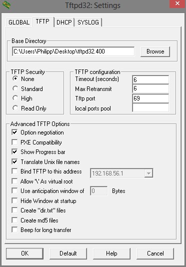

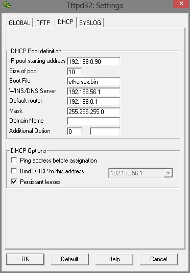

TFTP32 log:
Rcvd BootP Msg for IP 0.0.0.0, Mac AC:DE:48:FD:0F:D0 [30/12
14:03:06.105]
Client requested address 0.0.0.74 [30/12 14:03:06.110]
DHCP: proposed address 192.168.0.90 [30/12 14:03:06.130]
6804 Request 2 not processed [30/12 14:03:06.135]
Und das wiederholt sich dann ewig.
Anbei ein Screenshot meiner Einstellungen.
Es wäre nett wenn Ihr da weiterhelfen könntet.
Grüße und schönen Sonntag Philipp

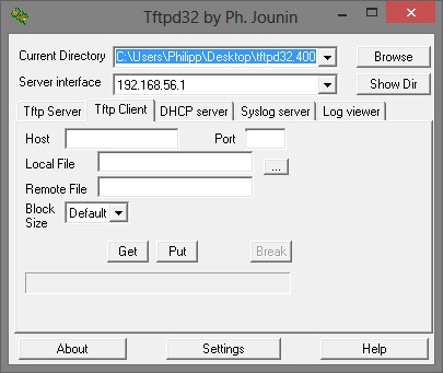

Gast #2979305
Hallo nochmal zusammen,
ich habe heute noch etwas weiter experimentiert, aber die richtigen
Einstellungen für TFTPD32 habe ich immer noch nicht gefunden. Könnte
jemand bei dem das läuft kurze Starthilfe geben?
Grüße Philipp

Hast Du möglicherweise noch einen weiteren DHCP-Server (z.B. einen
Router o.ä.) im Netz, der TFTPD32 in die Suppe spuckt? Ich würde mir
(mit ethereal z.B.) mal anschauen, wer da mit wem redet...
Gast #3012726
Ich habe bei mir kein DHCP eingetragen, sondern nutze das der Fritzbox,
gebe in Ethersex nur die IP des Windows-TFTP-Servers an.
Sonst sind meine Einstellungen ähnlich, bei Security habe ich "Standart"
Grüße
Klaus
