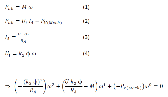

Gast #2977824
Hallo und ein gutes neues Jahr 2013!
Danke für die Tipps!
Das Hauptproblem bei dieser Aufgabe war, dass ich nicht wusste, wie sich
der Fluss verändert, wenn sich der Strom durch die Erregerwicklung
erhöht. Bisher hatten wir bei ähnlichen Aufgaben immer eine Tabelle
gegeben, aus der man den Fluss beim jeweiligen Strom in der
Erregerwicklung ablesen konnte. Aber so wie ich deine Hinweise
verstanden habe, kann man davon ausgehen, dass sich der Erregerfluss
proportional zum Erregerstrom verhält, also eine lineare Funktion ist.
Bei einer idealen Gleichstrommaschine würde das ja bedeuten, dass sich
die Drehzahl nicht ändert (wenn man davon ausgeht, dass man nicht in die
Sättigung rein kommt)?
Um den Ankerwiderstand zu berücksichtigen habe ich ein paar Gleichungen
aufgestellt (siehe Anhang). Zuerst Gleichung 1+2 gleichgesetzt, dann Ia
eliminiert mit Gleichung 3 und dann die beiden Ui ersetzt durch
Gleichung 4. Das umgestellt brachte mich auf die Quadratische Gleichung
ganz unten.
Diese Gleichung habe ich dann mit Hilfe der "Mitternachtsformel" gelöst.
Wobei Ra, M und Pv(mech) konstant sind. "k2 phi" habe ich einmal
berechnet mit Hilfe von Formel 4 bei einer Drehzahl von 950 U/min und
einem Erregerstrom von 1.086 A (U=190V) -> k2 phi = 1.871 Vs. Wenn man
annimmt, dass die Funktion linear ist, dann komme ich auf ein "k2 phi"
von 2.362 Vs bei einem Erregerstrom von 1.371 A (U=250V).
Mit der quadratischen Gleichung und den Parametern für U=190V komme ich
dann auf eine Drezahl von 950.12 U/min (zur Kontrolle!) und bei U=250V
ist die Drezahl bei 998.47 U/min.
Ich hoffe, dass ich bei meiner Vorgehensweise keine Faktoren
unberücksichtigt gelassen habe ?!
(Firma: L-E-A) #2978204
> erhöht.
Tja, das ist ein Problem und genau deswegen erachte ich diese Aufgabe
für unlösbar, wie ich ja oben bereits geschrieben habe.
Leider war es mir mit den spärlichen informationen, die Du ein Deinem
Eingangsposting gegeben hast, nicht möglich Dein Problem zu erkennen.
Nur so kann man eine reale Nebenschlussmaschine berechnen...
Nein, das ist eine "geschickte Annahme" [1]. Wie bereits gesagt fehlten
mir entscheidende Hintergrundinformationen. Mit den Informationen aus
Deinem zweiten Posting würde ich jetzt sagen, dass die Aufgabe unlösbar
ist.
Genau. Dummerweise gibt es bei realen Maschinen noch weitere Erffekte.
So wird sich z.B. die Erregerwicklung erwärmen und somit der
Erregerstrom bei konst. Erregerspannung zurückgehen.
Auf den ersten Blick sieht das alles korrekt aus.
Grüßle,
Volker.
