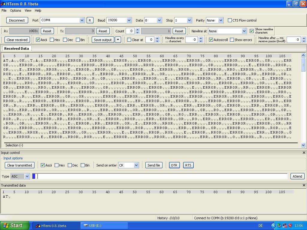

Hallo!
Ich versuche gerade für die Konfiguration eines BTM-222 eine serielle
Verbindung her zu stellen. Dazu verwende ich ein "mySmartUSB MK2" im
Datenmodus:
http://www.myavr.info/download/produkte/mysmartusb_mk2/techb_mysmartusb-mk2_de_en.pdf
Da ich davon ausging, dass es sich dort um TTL-Pegel handelt, habe ich
vor dem RxD des BTM einen Spannungsteiler aufgebaut. Der TxD geht direkt
raus.
Leider bekomme ich auch mit angehängtem CR weder ein OK auf ein AT, noch
Echos allgemein zurück.
Hat jemand eine Vermutung woran das liegen könnte ?
MfG. RCL
Gast #2975999
Das Modul Antwortet nun zwar, jedoch kommt nach dem OK eine
Endlosschleife ERRORS.
Sendet HTERM die Daten die reinkommen vllt. als Echo wieder zurück ?
Dann würde es mich nicht wundern. Wenn ja, wie lässt sich das
ausschalten ?
LG RCL
Gast #2976478
ATE0 beantwortet er ebenfalls mit fortlaufenden ERRORs. Das AT scheint
er auch zu verstehen; ich bekomme ja ein OK zurück, nur die
nachfolgenden ERRORs kann ich mir nicht erklären.
Hat noch jemand eine Idee ?
MfG. RCL
Gast #2976884
Ich habe mal einen Screenshot von HTerm gemacht, nachdem ich AT mit
einem CR abgesendet habe.
Kann mir jemand sagen woran das liegt ? Und wie gesagt, das Echo mit
ATE0 ab zu schalten funktioniert leider nicht.
Wenn ich z.B. nur ein A sende (ohne CR), dann kommt es 80 mal zurück.
MfG. RCL

Jo, ich würde es auch mal mit einer Loop Verbindung testen.
Die Counter von Hterm sagen Dir, dass nur 3 Bytes gesendet wurden. Dazu
past aber nicht die wiederholte Error Meldung des Moduls. Hast Du ein
Oszilloskop? Wenn ja, dann könntest Du auch mal messen, was am Modul
(Rx) ankommt.
Ich habe keinen Spannungsteiler verwendet, sondern einen 2,2k Ohm
Widerstand in Reihe zur Datenleitung. Zusammen mit der internen
Schutzdiode des Moduls ergibt sich ein gültiger Pegel bei High. Ich
denke, ein Spannungsteiler müsste auch geeignet sein, hab ich aber noch
nie versucht. Insofern wäre es mal den Versuch wert, den "Pull-Down"
Widerstand deines Spannungsteiler zu entfernen oder die Widerstandwerte
zu verringer, falls sie größer als 2,2k Ohm sind.
Gast #2977843
0815 schrieb:
> Wieviele Echos bekommst du, wenn du nach deinem USB-Seriell-Wandler die
> Tx und Rx verbindest ?
Genau das gesendete Zeichen kommt zurück (1 mal).
> (Rx) ankommt.
Kann ich leider nicht :(
Stefan schrieb:
> Vielleicht hast Du einen Kurzschluss zwischen RxD und TxD.
Laut Durchgangsprüfer habe ich dort keinen.
Die Spannungsteilergeschichte scheint doch eigentlich auch zu
funktionieren !? Ich sende ihm ein AT und er antwortet mit AT und OK.
Nur die ganzen Errors danach bleiben mir ein Rätsel.
Auch, dass er auf Daten ohne CR am Ende ca. 80 Echos zurückschickt :/
Viele Grüße RCL
