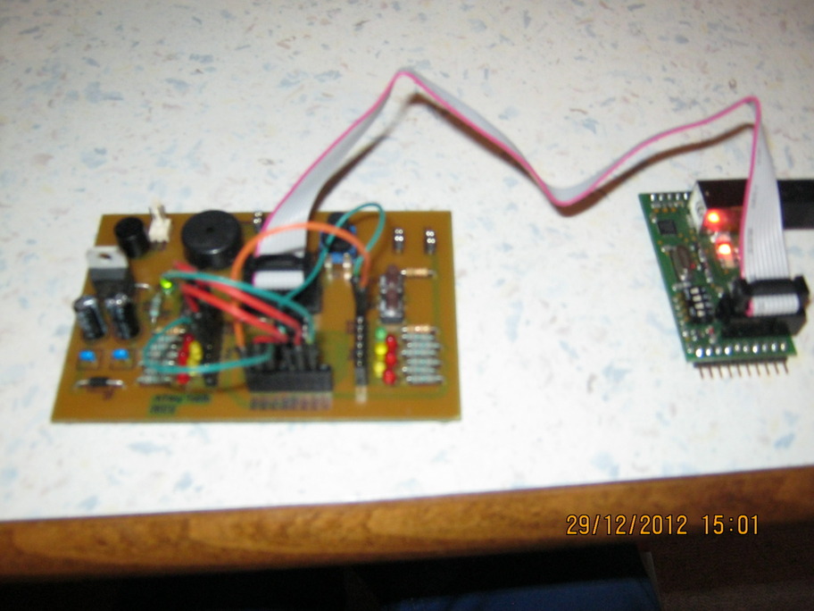

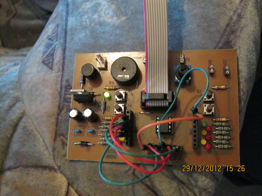

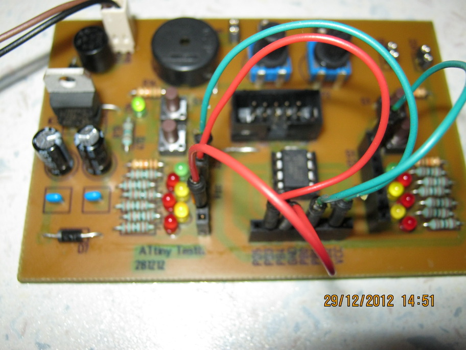

Nach langer zeit,doch endlich fertiggestellt.mein ATtiny Programmier-
und Testport.Alles drauf was man so braucht.

von Karl H. (kbuchegg)
Jo, super.
Im vorletzten Bild sind es ja auch die Kabel, die alle interessieren.
Und auch, wenn die Mods Bilder mitlerweile einfach runterrechnen lassen
können, wären wir dir sehr verbunden, wenn du selber deine Bilder erst
mal begutachtest. Sowohl was Bytegröße als auch Pixelgröße angeht.

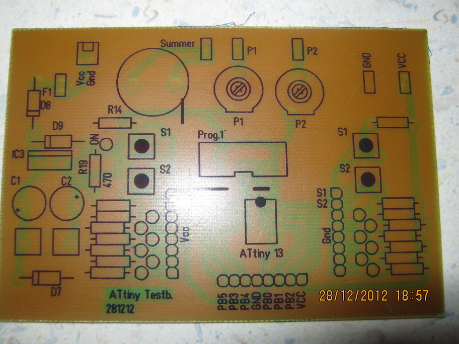

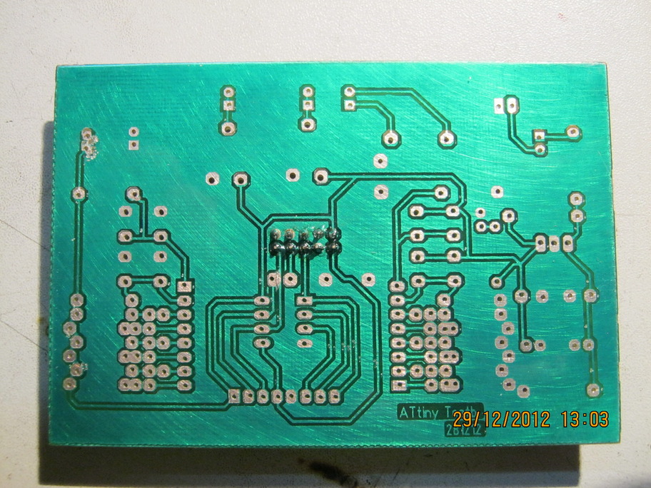

Kleiner Tip.
Das Verbohren von Platinen geht einfacher, wenn du dir in die Lötpads
ein Zentrieröffung ausreichender Größe schon im Platinenlayout
reinbaust. Dann zentriert sich der Bohrer beim Verbohren schon fast von
selber.
von Tommy (Gast)
mit schärfe
von Tommy (Gast)
Danke Karl Heinz .Das ist ein guter Tipp!Werd ich mir merken für das
nächste Projekt.Ich Ärgere mich ständig über das abhaun vom Bohrer.

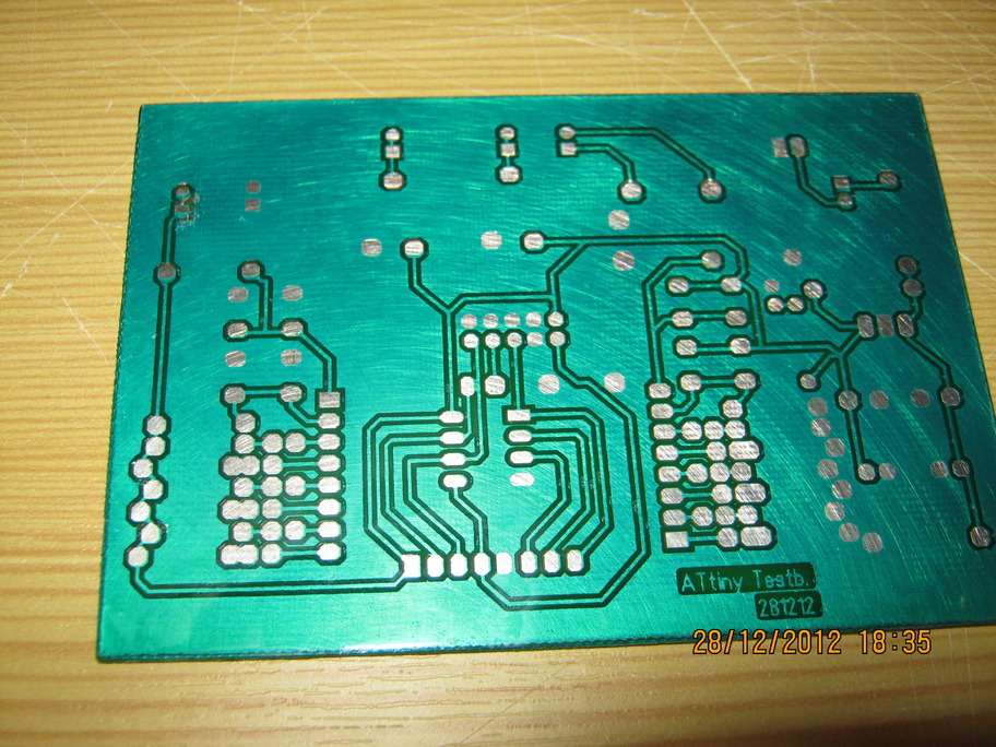

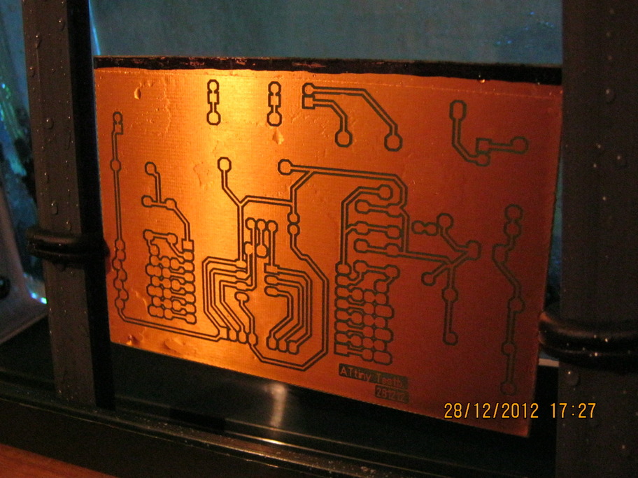

von Michael R. (Firma: Brainit GmbH) (fisa)
Darf ich fragen wie du das mit dem Lötstopplack machst? (falls das grüne
zeug Lötstopplack ist)
von Tommy (Gast)
Michael:
Das grüne zeug ist Lötstop Dynamask Laminat.Bin auf der suche nach etwas
besseren,dass vielleicht nicht so viel aufträgt und nicht so leicht
zerspringt.Dieses wird auflaminiert,belichtet und mit Natriumcarbonat
enwickelt.
