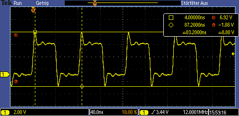

Ich bastel hier gerade ein wenig rum und bin auf folgendes "Problem"
gestoßen. Mein 12Mhz Quarzoszillator schwingt, so scheint es über. Aber
warum? Was kann ich dagegen tun? 10nF und 100nF nah am Eingang des Osc.
sind natürlich vorhanden.
Ich will damit auf einen Eingang des TLC5940 habe aber bei den
Spannungen sorge mir was zu verschießen.
Bitte um Rat.
Danke Gruß
  Philipp
PS: Oszilloskop Bandbreite sind 100MHz / Tastkopf 200MHz/6MHz

#2975806
@  Philipp F. (philipp5054)
Ist wahrscheinlich ein Messproblem. Man muss die Masseanbindung sehr
kurz haten, so 10mm und weniger.
Beitrag "Re: ALLGEMEIN: Woher kommen Überschwinger"
Mit de 1:1 Stellung brauchst du nicht messen, 6 MHz Bandbreite sind
dafür zu wenig. 10:1 ist OK.

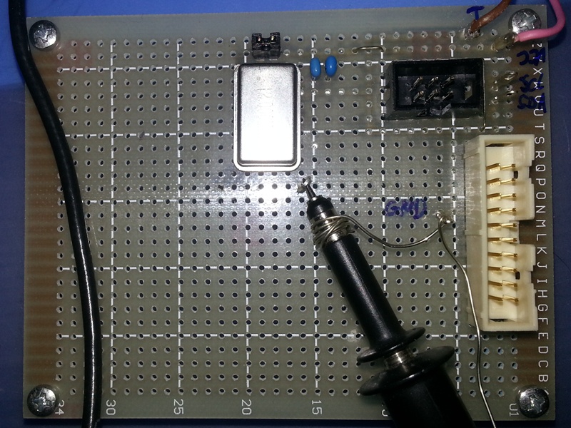

OP #2975896
Hallo Zusammen,
vielen Dank für die Vielen Antworten. Ich habe bei 3 Bauteilen keinen
Schaltplan gezeichnet. Hoffe das Bild ist aufschlussreich.

#2975904
Philipp F. schrieb:
> -Die Masse Verbindung ist "sehr nahe"
Nein, ist sie nicht. Das Massekabel vom Tastkopf musst du mitrechnen.
Zieh vom Tastkopf die Spitze ab. Darunter kommt eine Drahtspitze und ein
Masseschirm zum Vorschein. Mit diesem Schirm musst du an Masse. Mitunter
gibts bei Tastköpfen eigens eine aufsteckbare Spiralfeder dafür.

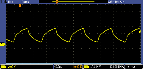

#2975926
Zur Illustration. So kann ein dank 74AC Puffer sehr steilflankiges 20MHz
Signal mit Massekabel aussehen:
http://www.mikrocontroller.net/attachment/27258/74AC-Ausgang.PNG
Und so beim gleichen Oszillator (durchstimmbar) und 10MHz wie
beschrieben ohne Massekabel, mit zwei verschiedenen abgeglichenen
Tastköpfen (oben Rigol, unten Testec):
http://www.mikrocontroller.net/attachment/27259/10MHz_Rigol_vs_Testec.PNG
Optimal ist als Masseanschluss:
http://www.mikrocontroller.net/attachment/27280/groundspring.png

#2975937
Das Signal ist völlig ok, da musst du nichts machen. Es war dein
Tastkopf, der schwingt. Genauer gesagt, dessen Kapazität zusammen mit
der Kabelinduktivität ergibt einen Schwingkreis, der durch die steile
Flanke angeregt wird. Kurzes Massekabel ergibt viel niedrigere
Induktivität.

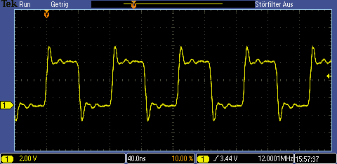

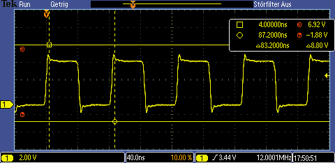

#2975948
>Oh das ist ja ein krasser Unterschied!
Nicht wahr?
>habe. Was kann ich machen um das Signal "Stabiler" zu machen?
Was ist denn "instablil"?
Ausserdem kann man die Messung noch ein gutes Stück verbessern, indem an
DIREKT an GND am Osziallator rangeht und nicht Dutzedne mm entfernt.
Dann verschwindet wahrscheinlich auch noch der kleine Überschwinger und
man hat ein nahezu perfektes Taktsignal.

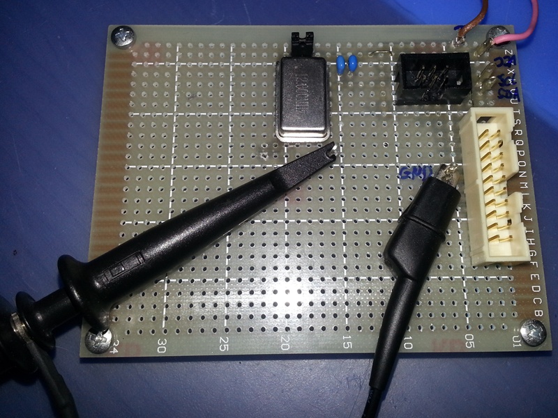

Gast #2976132
NICHTS! Das Signal des Oszialltors dürfte bestens sein - während
"Probing" mit 8 bis 10 cm langer Masseleitung völlig untauglich für
Signalflanken um die 10ns - oder noch viel kleiner ist!
Eben. Und Nichts leichter als das:
Drehe in diesem Bild Deine Proble einfach 180°:
http://www.mikrocontroller.net/attachment/164532/20121230_175140.jpg
d.h. lasse sie etwa von 11 Uhr übder den Oszillator kommen, mit der
Spitze an Deinem Signaltestpunkt, und dem Metallring der Probe (direkt
über der eingeschraubten Spitze) in direktem Kontakt zum Metallgehäuse
des Oszillators.
Ein "schöneres" Signal wirst Du mit Deiner Probe niemals sehen...
