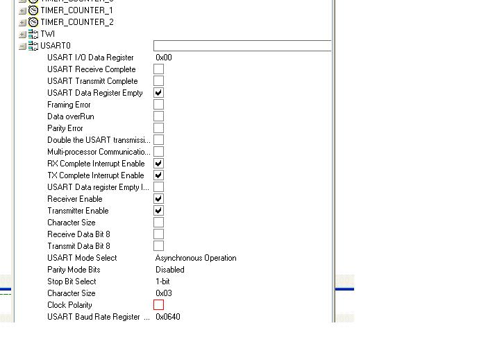

Hallo zusammen
Ich bin am Testen des USARTS
Umgebung:
AVR Studio 4
Prozessor Mega168
Clock 20 Mhz.
Hier erst mal die Initialisierung des USARTS:
  LDI    temp1,high(UBRR_VAL)      ;Baudrate einstellen
  STS    UBRR0H,temp1
  LDI    temp1,low(UBRR_VAL)
  STS    UBRR0L,temp1
  LDI    temp1,  (1<<RXCIE0) | (1<<TXCIE0) | (1<<RXEN0) | (1<<TXEN0)
  STS    UCSR0B,temp1
  //LDI    temp1,  */(1<<USBS0) | */(1<<UCSZ01) | (1<<UCSZ00)
  LDI    temp1,(1<<UCSZ01) | (1<<UCSZ00)
  STS    UCSR0C,temp1
Dann das Testprogramm
  ldi    temp1,0b00000010
        sts  UDR0,temp1  /*Mit dem im Manual bsechriebenen out-Befehl bekomme ich nur eine Fehlermeldung (Operator 1 out of range)
Aber das Datenbyte ändert sich im Simulator.*/
kontoanzeige:
  jmp   kontoanzeige  ;Endlosschleife zum Testen
DerAusgangsport des USART ist Port D Bit 1
Die Häckchen bei der Darstellung im Uart sind meiner Meinung nach
richtig gesetzt.
Nun meine eigentliche Frage.
Wenn ich nun die Endlosschleife im Einzelschritt durchgehe, müsste sich
doch eigentlich das Bit 1 im Poert D irgendwie verändern. Zumindest,
wenn das Startbit auf High geht.
Geht das nur im Simulator nicht, oder ist ein Fehler im Code.
Gruß Fritz
Nö, warum sollte der Simulator sich um solche Details kümmern?
