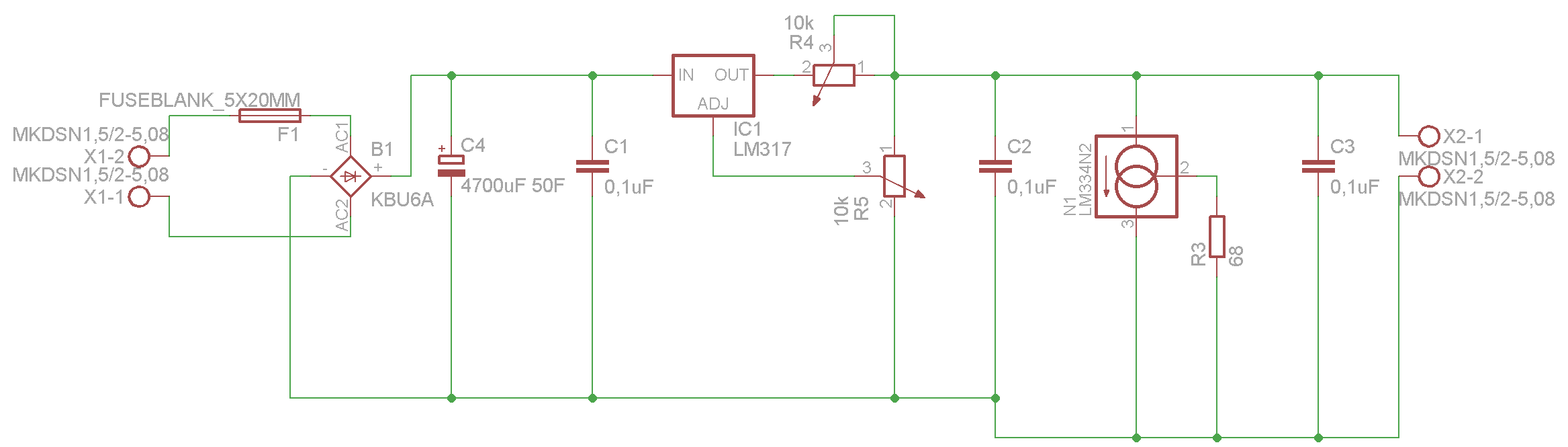

Jetzt mal zu meiner frage, ich habe ursprünglich zwei LM317 zur
Steuerung von Spannung und Strom verwendet, jedoch ist mir aufgefallen
daß das selbe auch mit nur einem LM317 realisierbar sein müsste.
Also habe ich hier meine Idee mit geschickt wie es einfacher geht,
jedoch wollte ich mir vor meinem ersten Test von euch ein paar Meinungen
holen ob ich da keinen Denkfehler habe und oder ob es überhaupt sinnvoll
ist die Schaltung so zu bauen.

Es ist hier im Forum schon mind. 20 mal diskutiert worden, das sowas
NICHT sinnvoll ist.
Und sogar ein L20 für sowas sinnvoller ist.
Benutze die SUCHFUNKTION.

Ja, funktioniert so ungefähr, der Kondensator am Eingang ist viel zu
groß, und auch der Konstantstrom ist eigentlich zuviel des guten, aber
ansonsten
als Knopfbatterie-Simulator brauchbar.
Für andere Verwendung hast du einen Denkfehler. Eventuell noch ein paar
SI Dioden damit du auf 0.5V runtergehen kannst.
ich vermute mal du beziehst dich auf den 10k Ohm Poti?
Oder meinst du den LM334?
Den 10k Ohm Poti habe ich gewählt weil ich den gerade lagernd hab, mir
ist klar das ich auch einen mit viel weniger Ohm verwenden kann, nur muß
ich mir erst einen besorgen.
Beim LM334 war der Gedanke das ich keine Überspannung beim anschließen
bekomme und auch um eine niedrigere Spannung einstellen zu können.
Vorerst soll es max 5V bei höchstens 500mA liefern, wird aber später
wenn ich etwas mehr gelernt habe noch erweitert.
