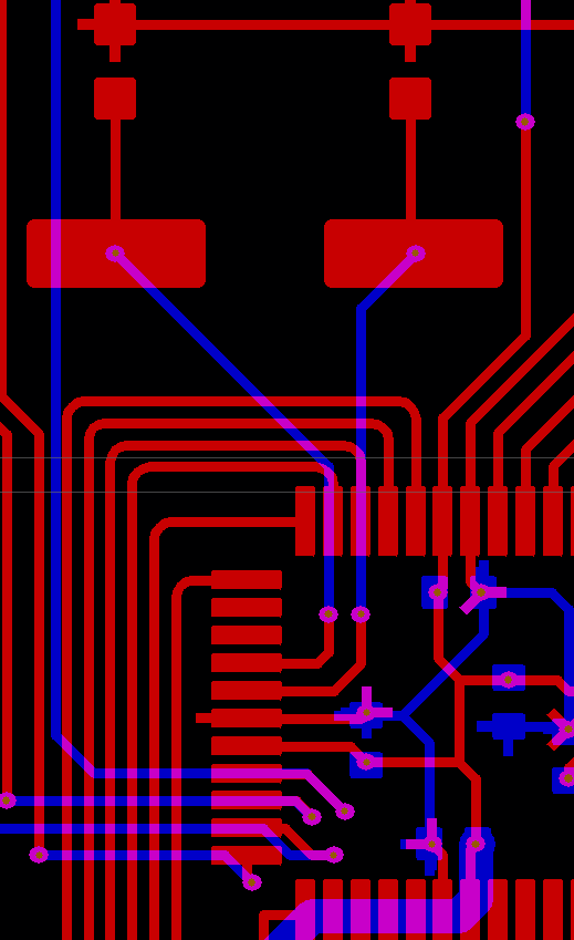

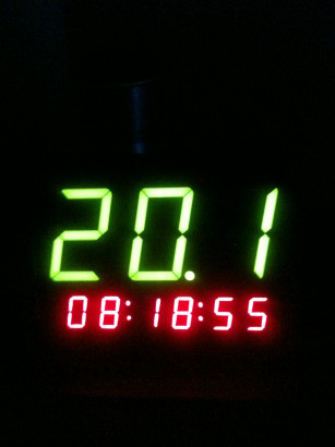

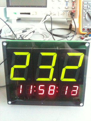

So anbei mal 2 Fotos sowie das Layout oben und unten. die 22pF am Quarz
sind, zugegeben, etwas schlecht positioniert...
Ingo
von Spess53 (Gast)
Hi
> die 22pF am Quarz sind, zugegeben, etwas schlecht positioniert...
Die ganze Anbindung des Quarzes ist Sch... . Rate mal, weshalb direkt
neben den XTAL-Anschlüssen ein GND-Pin liegt?
MfG Spess
von Peter D. (peda)
So schlimm ist das nicht, da habe ich schon schlimmeres gesehen.
Der Hauptstrom fließt durch die beiden Kondensatoren und den Quarz, d.h.
dieser Pfad sollte möglichst kurz sein.
Peter
P.S.:

von Fritz (Gast)
Das Layout könnte besser sein, erklärt aber nicht die Gangabweichung der
Uhr in diesem Ausmaß.
von Wilhelm F. (Gast)
Sehe ich auch so. 16MHz und 1cm Abstand vom µC sind normalerweise kein
so großes Problem. Den 18MHz-Quarz am 80C517A platzierte man auch nicht
ohne Luft direkt am µC-Gehäuse. Habe da einige Boards, wo es
abstandsmäßig auch nicht besser ist, als bei Ingo.
An Stelle des TO würde ich noch mal den Timer simulieren, ob es nicht
tatsächlich irgendwo einen Takt zu viel oder zu wenig gibt, oder auch
vollständig ausgefallene Timerinterrupts, wenn irgendwo ein anderer
länger dauernder höher priorisierter Interrupt hinein spielt. Evtl. auch
die Bauteile Quarz und Kapazitäten mal austauschen.
Möglicherweise hat auch einer der beiden Fußpunktkondensatoren keine
Verbindung, der Oszillator kann dann mit der parasitären Kapazität immer
noch laufen.
Allerdings kenne ich den Timer des verwendeten µC nicht, ob er per
Autoreload automatisch nach lädt, oder ob noch ein Fehler drin steckt,
wenn man ihn manuell in der Interruptroutine nach laden muß.
So wie es im Code oben aus sieht, lädt der Timer aber von selbst den
korrekten Wert nach.

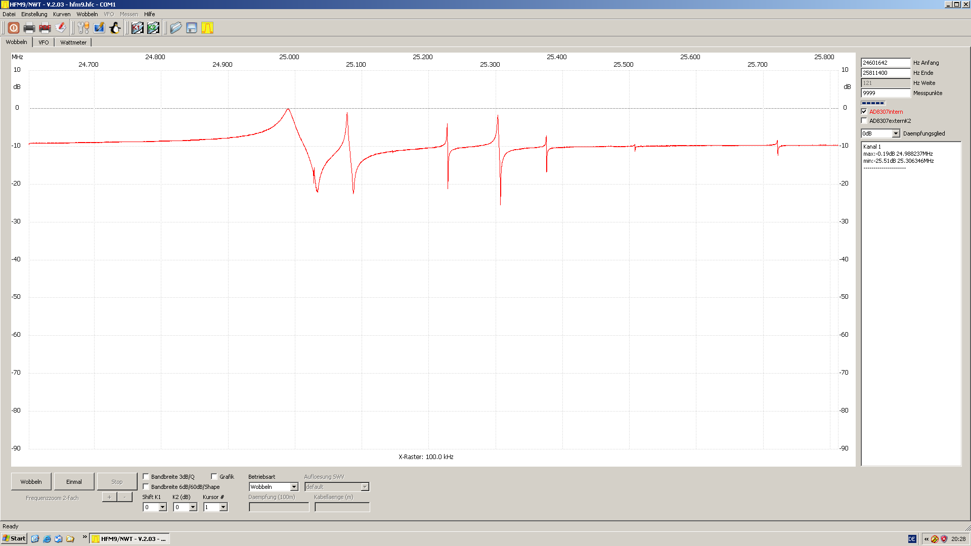

Was da heute an Quarzen verkauft wird, ist z.T. wirklich der letzte
Dreck. Die haben z.T. mehr Nebenresonanzen als du Finger an den Händen
hast. Das können halt die wenigsten Kunden nachmessen. Ich hatte mal
ein besonders gutes Exemplar vom R.....,  der sprang beim leichten
draufklopfen zwischden den vielen nebenresonazen hin und her...

von Thomas R. (Gast)
Die Ergebnisse durch die Reduzierung der Lastkapazität decken sich mit
dem, was ich oben geschrieben habe.
In Ingos Layout kann man die Leiterbahnen vom Prozessor zum Quarz leider
nicht sehen. Sollten die so ausgeführt sein, dass sie eine nennenswerte
Induktivität darstellen, so führt dies zu einer deutlichen
Frequenzreduzierung.
Poste doch mal die Seite der Platine, auf der diese Leiterbahnen sind.
von Ingo (Gast)
Hier das Layout, Massefläche ist ausgeblendet...
Ingo
Für den Quarzoszillator ist das Layout nicht gerade optimal.
Ich beginne ein Layout immer damit, dass zuerst der Quarz, seine
Fusspunktkondensatoren, Abblockkondensatoren, die Betriebsspannung und
die Masseanschlüsse mit möglichst kurzen und dicken Leiterbahnen
verbunden werden.
Erst danach werden die unkritischen Leiterbahnen um diese so erstellten
Gegebenheiten herum geroutet.
Die Leitungen vom Quarz sind unter 2 Prozessorpads geführt. Hier kann es
zum kapazitiven Übersprechen kommen.
Eventuell hast du durch die (nicht gezeigte) Massefläche noch
zusätzliche Kapazitäten an den Quarz gebracht.

von hal9001 (Gast)
Hallo!
Ich glaube Du hast ein Problem mit Nebenresonanzen. Sieh Dir mal das
Bild im
Anhang an. Es handelt sich um einen 25Mhz Quarz. Du kannst hier neben
der Hauptresonanz noch diverse Nebenresonanzen sehen. Die liegen alle
dicht bei den 25Mhz. Das Bild ist noch von einem besonders guten Quarz,
ich habe da noch viel schlimmere Katastrophen gesehen. Wir hatten bei
uns in der Firma das Problem das in der Produktion immer bei wenigen
Platinen die Ethernetschnittstelle nicht richtig funktioniert. Das
Problem wurde innovativ gelöst, die Platinen wurden einfach
verschrottet. Erst als es bei einer Serie mal mehr waren und als man
merkte dass es auch ziemlich häufig zu Paketverlusten kommt, durfte ich
das ganze untersuchen. Ich hatte
zunächst den Entwickler konsultiert und nach der Dimensionierung der Cs
gefragt. Antwort "Aus dem Projekt xyz abgekupfert". Das üblich halt, die
Fehler verbreiten sich wie eine Epedemie. Eine Änderung der
Dimensionierung
hat nix gebracht. Ich habe dann an die 100 Quarze mit meinem privaten
Netzwerktester ausgemessen. Die Firma setzt halt Bauelemente ein die sie
nicht einmal ausmessen kann. Der angebliche deutsche Hersteller hat in
den Datenblättern auch nix zu dem Thema veröffentlicht. Die
Messergebniss
waren eine Kathastrophe, obwohl die Quarze alle aus einer Serie stammen
hatte nicht eine Kurve Ähnlichkeit mit der anderen. Der angemailte
Quarz-
hersteller hat immerhin nach 6 Wochen geantwortet: Das
Nebenresonanzverhalten dieses Types ist nicht definiert, wir können
Ihnen
aber nach Spezifikation Quarze fertigen. (Zum nfachen Preis versteht
sich).
Wenigstens hatte man nicht die Messung angezweifelt. Nach meiner Meinung
dürfte es jede Menge Gerätschaften mit solchen Problemen geben, es fällt
halt i.d.R. nicht auf wenn mal Pakete widerholt werden, welcher
Hersteller
hat denn überhaupt das Messequipment um einen Quarz zu qualifizieren.
Früher gabe es solchen Dreck nicht, da waren auch richtig dicke
Quarzscheiben drin. Mein Tipp für dich kauf dir den Netzwerktester vom
Funkamateuer und untersuche die Quarze bevor du sie einsetzt. Verwende

Die von dir aufgezeigten Nebenresonanzen würden aber noch viel größere
Abwichungen hervorrufen. Abertrotzdem sehr interessant.
Ingo
von hal9001 (Gast)
Das ist ja nur ein Beispiel für einen Quarz von 100.
Das Bild ist nie identisch. D.h. der Abstand und die
Anzahl der Nebenresonanzen streut. Bei diesem Quarz
handelt es sich um einen Quarz im Metallgehäuse, SMD
Quarze sind noch viel schlimmer.

von Jens M. (Gast)
hal9001 schrieb:
> Sieh Dir mal das Bild im Anhang an.
Hallo, sieht ja sehr interessant aus. Da ich kein HF Spezi bin hab ich
eine Frage dazu.
Wenn ich das richtig verstehe wobbelst du den Quarz zwischen 24 - 26 Mhz
durch und misst die Dämpfung. Dort wo der Quarz seine
Resonanzfrequenz(en) hat, dämpft er das zu messende Signal.
Das sieht natürlich alles andere als toll aus, aber ein µC ist doch kein
Netzwerkanalysator.  Die verwendete Schaltung nennt sich glaub ich
Colpit Oscillator. Die wird durch den Quarz (bzw dessen Dämpfung) zur
Schwingung bei einer Frequenz gezwungen. Die kann dann doch nur eine
Frequenz (die niedrigste?) "sehen" oder versteh ich das falsch?
P.S. (Kannst du zum Verständnis die Meßschaltung mal reinstellen?)
Wenn die Oszillatorschaltung richtig dimensioniert ist, sieht der
Oszillator die Frequenz mit dem niedrigsten ESR und sonst keine.
Die Hauptresonanz und auch die Nebenresonanzen haben aber ihre eigenen
Temperaturcharakteristiken (Parabeln 3. Ordnung).
Bei bestimmten Temperaturen kann es passieren, dass sich eine
Nebenresonanz in die Nähe der Hauptresonanz bewegt und diese dann
verschiebt. Das führt zu Sprüngen in der Temperaturcharakteristik der
Hauptresonanz. Man nennt das "Dips".
Die Messung von Dips ist in DIN EN 60444-7 spezifiziert.
