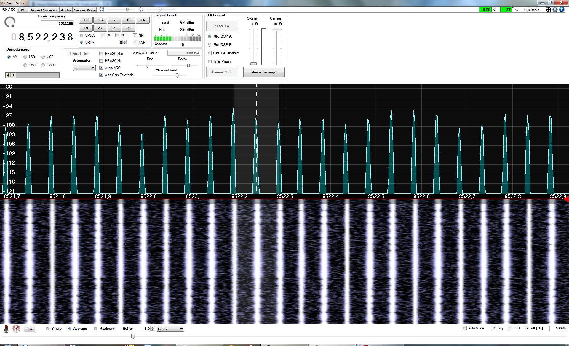

Starke HF-Störung auf 8512-8545kHz
OP #2976287
Hallo Leute,
ich empfange seit längerem dieses Signal und es beruht im Grunde auf
50Hz Nadelimpulsen. So wie es ausschaut könnte es aber auch Fernempfang
sein, denn man kann selektives QSB feststellen. Wer von euch einen
Kurzwellenempfänger hat, kann mal rein horchen.
Meine Frage:
Was könnte das für ein Signal sein, Informationen enthält es meines
Erachten nicht.
Also in den Niederlanden ist es auch zu hören
http://websdr.ewi.utwente.nl:8901/
OP
Ja, das tippe ich auch, weiß es aber nicht genau.
Das Signal besteht, wenn man rein zoomt, aus einzelnen 50Hz
Nadelimpulsen. Es enthält selbst keine Informationen. Also liegt die
Vermutung mit RADAR recht nahe.
