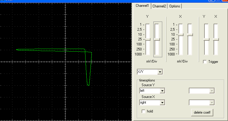

Ich habe versucht, mit einem PC-Soundkarten-Oszillator-Programm eine
Diodenkennlinie darzustellen. Hierbei müsste eigentlich im
Oszillator-Display eine abgeknickte Strom/Spannungs-Kurve im X/Y-Modus
zu sehen sein. Tatsächlich sehe ich aber eine geschlossene, geknickte
Lanzen-förmige Schleife.

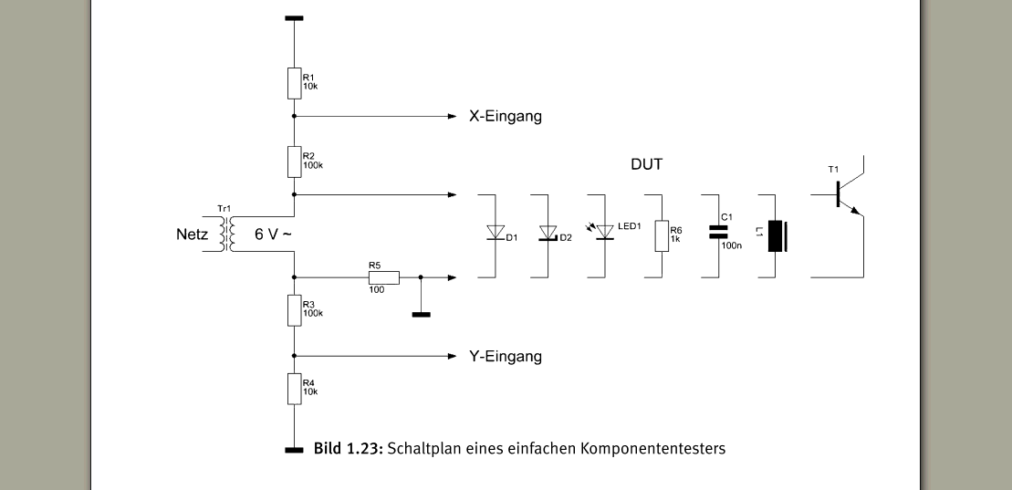

Gast #2976484
Wie sieht deine Messschaltung aus?
Mit Oszillator meinst du sicher Oszilloskop?
Mit welcher Frequenz aus der Soundkarte fährst du die Kennlinie ab?
Welche Diode verwendest du? Gleichrichterdioden haben eine nicht zu
vernachlässigende Kapazität und verzugszeit. Bau mal nen Kondensator ein
und du wirst eine ähnliche Schleife sehen.

In der Tat ist die Bezeichnung "Oszillator" falsch und es muss
"Oszilloskop" heißen.
Das Schaltbild habe ich in beigefügter Datei abgebildet.
Anstelle 6 V Wechselstrom wurde ca. 7 V Wechselstrom aus einem alten
Netzgerät verwendet (deformierte Sinus-Schwingungen).
Den X- bzw. Y-Anschluss der Schaltung habe ich mit den beiden Kanälen
eines abgetrennten Ohrhörer-Kabels verbunden, die Erdleitung der
Schaltung mit dem gemeinsamen Kabel der beiden Kanäle. Den Stecker des
Ohrhörer-Kabels habe ich in den Line-In-Eingang der Soundkarte gesteckt.
Die verwendeten Dioden IN 4148 (Silizium Schalt-Diode), IN 4007 oder IN
5818 (Scotty-Diode) ergeben im Prinzip alle die gleiche Kenn-"Schleife"
im Oszilloskop (Abbildung ebenfalls als Datei beigefügt).
Die Abtastfrequenz ist auf die maximalen 40 "Frames per second"
eingestellt (ist so die Frage nach der Frequenz der Soundkarte zu
verstehen?).
Ein Kondensator anstelle einer Diode ergibt ungefähr einen Kreis und ein
Widerstand eine Linie, was ja beides korrekt ist.

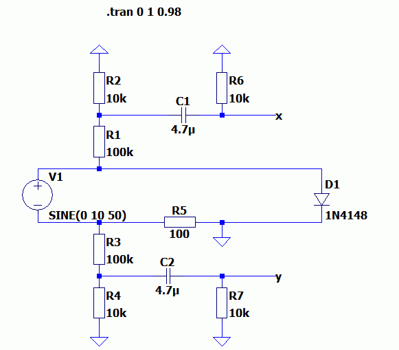

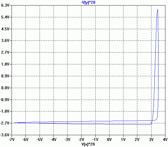

#2978611
Das Problem ist die untere Grenzfrequenz der AC-Kopplung der Soundkarte.
Siehe Simulation. Dadurch muss man auch den x- und y-Offset manuell
"raten" um die richtige Achsenbeschriftung zu bekommen. Meiner Meinung
nach ist ein AC-gekoppelter Kennlinienschreiber Unsinn. Die Dateien sind
für LTspice.

#2981412
> Merkwürdig finde ich allerdings nach wie vor, dass bei Verwedung eines
Widerstandes anstelle einer Diode tatsächlich eine saubere Gerade zu
sehen ist.
Das liegt daran, dass der Widerstand linear ist UND dass die beiden
Hochpässe am Eingang der Soundkarte ziemlich die gleiche untere
Grenzfrequenz hatten. Wäre diese Grenzfrequenz unterschiedlich gewesen,
dann hättest du eine Ellipse statt einer Gerade bekommen.
