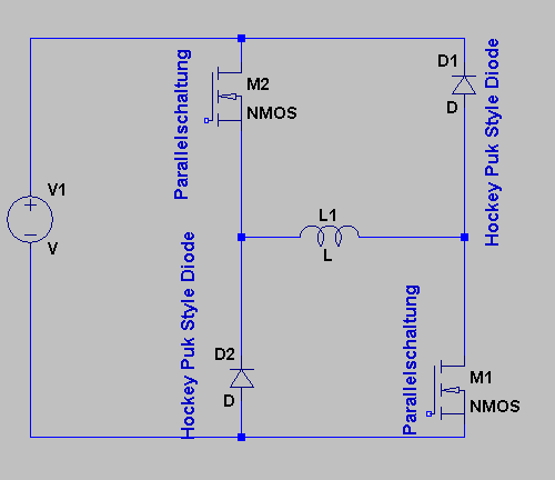

ich habe hier ein paar IRGB30B60K (TO220 IGBTs, 600V, 75A).
http://www.irf.com/product-info/datasheets/data/irgs30b60k.pdf
Ich möchte mehrere von denen an einer induktiven Last parallel schalten.
Die IGBTs sind fürs Parallelschalten im Datenblatt extra beworben.
Ich beabsichtige mehrere Gatetreiber einzusetzen, und stelle mir nun die
Frage nach dem Timing.
1) Das Anschalten ist unkritisch. Bei einer induktiven Last fließt quasi
kaum Einschaltstrom, der zu einem größeren Ungleichgewicht führen kann.
2) Das harte abschalten unter Maximalstrom:
2a) Der IGBT hat für 200ns einen Tailstrom. Dazu eine wichtige Frage:
Der Tailstrom entlädt die Energie (noch bewegliche Ladungen) in der
Sperrschicht des IGBTs, richtig?. Kann der Tailstrom größer werden, als
der Strom, der im Leitenden zustand geflossen ist? Kann der IGBT dadurch
dann zerstört werden?
Das der Strom im nachhinein anwächst, stell ich mir z.B. so vor: 2 IGBTs
parallel; einer schaltet 100ns später ab, als der andere. Die
Induktivität saugt nun den vollen Strom aus beiden Transistoren
(TrailstromIGBT1 + StromIGBT2) nach 200ns ist der eine Tailstrom
entladen, der andere muss nun die Spule komplett bedienen.. kann das den
IGBT zerstören?
Falls der Tailstrom eher als Impulsbelastung anzusehen ist, der die
Sperrschicht erwärmt, aber nicht beschädigt,  wären geringe
Timingunterschiede (< t_off) kein größeres Problem.
Kann man größere Timingunterschiede entschärfen, indem man die
Gatespannung nur so hoch wählt, dass der IGBT im Normalbetrieb sättigt,
aber z.B bei einem 1.5x höheren Strom die C-E-Spannung starkt erhöht?
Damit hätte man am IGBT eine Kurzschlusszustand, der laut Datenblatt für
10us OK wäre -> 10us Timingunterschiede sind locker einzuhalten.
Ich bin mir sicher, dass die Begrenzung der Gatespannung ein wirksames
Mittel gegen kurzzeitigen Überstrom ist, der durch Timingunterschiede
zustande kommt, bedingung ist aber, dass der Tailstrom den IGBT nicht
zerstören kann - kann mich da bitte jemand schlauer machen? :-)

Die Begrenzung der Gatespannung ist die einzige Methode, dass der
Kollektorstrom bei ungleicher Belastung zu hoch steigt. Mit ungleicher
Belastung meine ich gerade: timingunterschiede der Gatetreiber.
Ist das t_off wirklich so entscheidend? Was mich dabei interessiert:
klar t_off wird spezifiziert bis der Kollektorstrom aufhört zu fließen -
aber der Strom der da fließt kommt doch nicht aus dem Emitter oder um
genau zu sein: er kommt nicht aus dem Emitter-Anschluss.
Für mich sieht es so aus, als würde der IGBt in der Sperrschicht bei 75A
irgendwie ~3mJ Energie speichern. Und die muss halt abgefürht werden und
das ist der Tailstrom. 3mJ werden den Chip aber nicht sonderlich
aufheizen. Oder lieg ich mit meiner Deutung völlig verkehrt?

Öööhm.. ich schalte 64 strück parallel, und lege es so aus, dass jeder
nicht mehr als 75A schalten muss.
Dabei werden jeweils zwei 2er-Gruppen mit eigenem Gatewiderstand von
einem Gatetreiber geschaltet.
Ich hab die Teile aber schonmal mutwillig zerstört - dafür bauchte ich
für mehere Millisekunden 200A.

von DerAlbi (Gast)

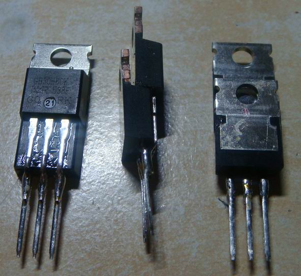

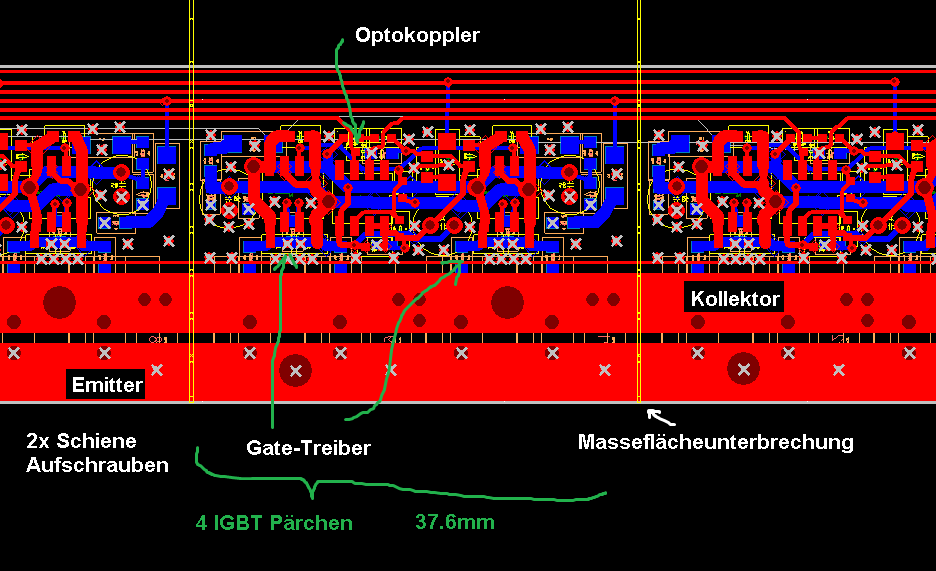

Also um ehrlich zu sein habe ich hier Kupferschienen mit 5x20mm, um die
Induktivität klein zu halten. Ich möchte die Schienen anbohren, um die
IGBTs hineinzuusteckeen und von der Seite mit einem Gewinde anzupressen.
Ich habe die IGBTs zu 2erpaaren zusammengelötet. Jedes Paar bekommt
seine eigene Gate TSV, jedes zweite paar bekommt eine Emitter-Kollektor
TSV, die Schienen bekommen links und rechts jeweils einen 1nF
Kondensator angeschraubt.
Thermisch habe ich keine Probleme. Es ist eine Impulsbelastung -
entweder es knallt, oder alles bleibt kalt bzw ist jede Kühlung
irrelevant.

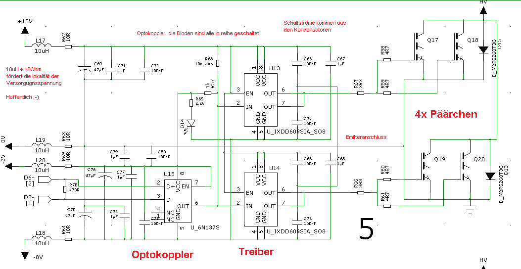

Immer zwei 2erpaare haben einen gemeinsamen 10A Gatetreiber, der mit
+15/-8V versorgt wird. Es existiert dabei sowohl ein gemeinsamer als
auch getennter Gatewiderstand.
Jeweils 2 Gatetreiber sind direkt mit Masse an die Emitter-Schiene
angeschlossen, dann ist die Massefläche unterbrochen. (lokaler
Emitteranschlus) die einzelnen Treiber werden durch highspeed
Optokoppler angesteuert.
Der Strom pro IGBT ist recht gering, sodass mit die
Beincheninduktitvität wohl hoffentlich nicht so viel kaputt machen wird.
Mal sehen:
turn off Streuung über den gesamten Temp-bereich (IGBT): 50ns
turn off propagation delay Streuung (Treiber):  18ns
Optokoppler Propagation Delay: 50ns
Also 120ns WorstCaseDifferenz. Bedenkt man, dass die zuerst
abschaltenden IGBT noch schneller abschalten, weil die Millerkapazität
nicht entladen wird, werde ich Pi*Daumen sagen: das Gebilde muss im
WorstCase für 1us Mismatch ausgelegt sein. (Praktisch wirds weniger
sein)
Und genau deswegen beschäftige ich mich mit der Natur des Tailstroms,
der in den ersten 200ns vorherrscht, und dann mit der GateSpannung, die
bei Überstrom die SOA ausreizen soll.
Es kann auch gut sein, dass ich mein Konzept umdeisgne - nur 32 IGBTs
parallelschalte. Das Grundproblem besteht aber dennoch.

Billig :-) 75A sind nur ein Bruchteil dessen, was der IGBT schalten
kann. Induktive Lasten schaft er bis 120A.. und durch Tests hab ich
herausgefunden, dass selbst 180A Impulsbelastung "zuverlässig"
funktioniert. garantieren kann ich natürlich nichts.

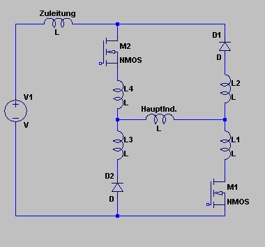

Was die Induktivität angeht: so arbeitet die Parallelschaltung in einer
asymetrischen Halbbrücke. Die Dioden werden sehr nah und niederinduktiv
(durch breites Kupferblech) an die IGBTs angeschlossen. Den Test müssen
die 1nF Impulskondensatoren an den Schienen bzw die TSVs schlucken.
Das wird wohl so nicht ausreichen, es sei denn du schaltest extrem
langsam (us-Bereich) und/oder hast eine sehr niedrige Spannung (max.
300V).

DerAlbi schrieb:
> es geht hier um einzelimpulse im
> Millisekunden bereich, bzw noch kürzer!
Schön, das du das jetzt schreibst. Davon war noch in keiner Post von
dir die Rede.
Basti schrieb:
> Klingt voll nach Murks =)
Für mich auch.
von Alexander L. (linuxleuser)
OK, wenn ich das richtig verstehe dann willst du wirklich nur einzelne
kurze Impulse schalten und nicht dauerhaft Takten.
Das entschärft zwar das Temperaturproblem ein wenig, aber dennoch hast
du eines noch nicht verinnerlicht: Ein einzelner deiner IGBT kann dabei
nicht nur "etwas mehr" Strom abbekommen sondern im Worst Case den
Löwenanteil des gesamtstroms also 1..2 kA können das locker werden, und
das dann bei VOLLER Betriebsspannung! Wenn auch nur kurz, das ist nicht
nur am Rande der SOA sondern ganz weit weg davon, und in die denkbar
schlimmste Richtung.
Der Tailstrom ist dagegen echt Kinderkram.
Was soll das eigentlich für ein Gerät geben? Ein Zerstörer-EMP?
Also Billig wird das ganz sicher NICHT! Alleine der Aufwand dafür das
Gefrickel zusammen zu bauen sprengt dir jegliche IGBT Kosten. Die Dinger
kosten doch nichtmehr die Welt. Ganz zu schweigen von dem Aufwand für
zig Gate-Treiber, Optokoppler, die Probleme beim Design (die noch auf
dich zukommen werden).
OK, aber wenn du wild entschlossen bist das durchzuziehn, wie gesagt
mich interessiert was dabei rauskommt echt!
Nur dann gleich hier mal ein paar tipps, wie du den allerübelsten
Schlammassel umschiffen kannst:
- Die Blockkondensatoren direkt in der nähe der Transistoren sind eine
Gute Idde, versuche sie möglichst dicht an die Transistorfüße zu
bekommen.
- Trozdem sind 20mm breite zu wenig (es kommt nicht auf den Querschnitt
sondern auf den Umfang an, wenn man die Ind. runter bekommen will. Wenn
das "teuere" dicke Kupfer zu schade ist, dann nimm etwas dünneres aber
mach es breit genug (dann musst du es evt. etwas anderes zum befestigen
ausdenken.
- mach das mit den Paaren nicht so. Die Beinchenlänge macht zwar
eigentlich nicht zu übel viel induktivität, aber in deinem Fall ist auch
hier wieder das Problem die unterschiede in der Induktivität und auch im
Re! Wie stark das zu Buche schlägt kann ich schlecht abschätzen, aber
ich würd's lassen. Wenn Paare, dann so, dass die Füßchenlänge effektiv
gleich ist.
- Die Beinchen aber insgesammt eher länger zu lassen und mit
Dämpfungsperlen zu spicken kann symmetrierende Einflüsse haben und dir
Helfen den Strom im Abschaltmoment gleichmäßiger aufgeteilt zu halten.
Optimalerweise lang und Perlen im Collector, "kurz und dicht" am Emitter
um Problemen mit der Gate-Treiber Masse zu entgehen. Dann RCD Snubber
direkt an die IGBT ran.
Viel Glück, berichte bitte, was passiert.
>Langsames abschalten: hmmh. Hört sich nach echtem Stress an.
Ist es.
>Da müsste man die Gatewiderstände erhöhen. Andererseits wäre die zeitliche
>Streuung ansich mit generell begrenzter Gatespannung auch eine art
>langsames abschalten.
eben davon rede ich
>Da steigt die CE-Spannung obwolh noch Strom fließt
das tut sie IMMER, erst wenn die Spannung groß genug geworden ist, dass
der Strom durch die Freilaufdiode kann, wird der Strom kleiner
>- das ist ja auch für 10us spezifiziert.
>Genau deswegen möchte ich ja auch darüber reden....
Ja, ist spezifiziert für 120A max, aber das Problem ist dass bei einer
Parallelschaltung gilt: Alle Spannungen sind gleich, die Ströme Teilen
sich nach den Impedanzen auf.
D.h. Währen dem abschalten bestimmt der langsamste die Spannung. Währen
die anderen schneller, d.h. die Collector-Emitter Strecke hat mehr
Impedanz, bekommt der langsamste den Strom von ALLEN anderen mit ab (im
extremfall), bis die Inversdiode zum zug kommt ist es zu spät.
Deswegen 2..3 parallel, kein Problem, aber 64 Stück... oh Backe!

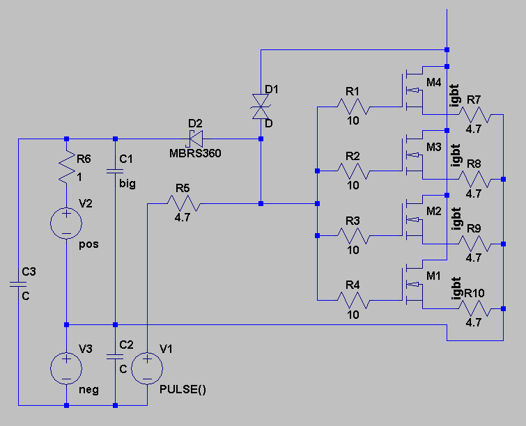

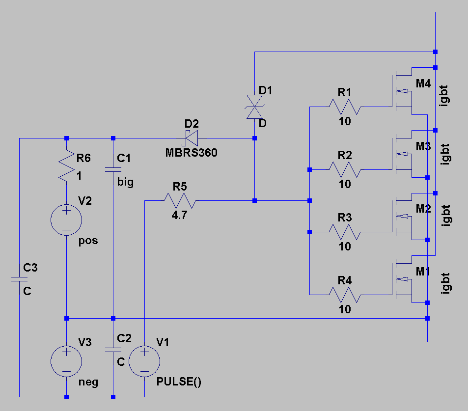

von DerAlbi (Gast)
Tja.. und genau das soll das Thema sein: ist die Gatespannung von Anfang
an nur so hoch, dass z.B. nur 100A geschaltet werden könnten (was bei
75A immernoch sättigung verspricht), darber hinaus aber in
Stromquellenverhalten ausartet. So wird der einzeltransistor ab 100A in
die Knie gehen und die CE-Strecke wird die 350V abbekommen; dann kommt
die Diode ins Spiel. (Kurzschlussfall!) Und das geht doch über 10us.
Genau deswegen frage ich auch, ob der Tailstrom z.B. (der unkontroliert
fließt) den IGBT zerstören kann..
Immerhin ist es eigentlich so, dass auch im kurschlussfall, der IGBT
noch ausschalten kann.  Also muss er das ja irgendwie überleben, wenn
die Gatespannung initial tief genug ist.
Ob er die Belastung zyklisch aushält ist eine andere Frage. Der Chip
ansich hat aber einen pos. TempKoeff, also ist die Last nicht auf
Hotspots begrenzt. von der Sache her hab ich da ein gutes Gefühl.

von DerAlbi (Gast)
Mine Fields schrieb:
> Wieso soll die CE-Strecke von einem Transistor plötzlich auf 350V
> steigen und wie soll sie dann noch den Strom führen, wenn die anderen
> Transistoren eingeschaltet bleiben?
Es geht darum, den langsamsten Transistor zu schützen. Die anderen sind
schon aus :-/
Warum der Spannugnsanstieg? Stromquellenverhalten. Das geht absolut
jedem Transistor so, der aufgrund des begrenzen Basisstroms nicht mehr
in Sätigung ist. Das passiert auch einem IGBT. Wenn die Gatespannugn nur
so hoch ist, dass er nur 100A Liefern kann, wird dadurch auch nie mehr,
als 100A fließen.
von Mine Fields (Gast)
> schon aus :-/
Wenn alle anderen komplett aus sind und ein einziger noch komplett an
ist. Da muss man schon großen Schrott gebaut haben. Einzelne Gatetreiber
für jeden einzelnen IGBT ist zum Beispiel nicht sinnvoll.
> als 100A fließen.
Ich weiß, wie ein IGBT funktioniert. Mein beschriebener Fall war anders.
Und deiner wird - vernünftiger Aufbau vorausgesetzt - nicht vorkommen.
Du hast im Moment das Problem, dass du dich auf einen Punkt versteifst,
während du die wahren Probleme an deinem Aufbau mangels Wissen
vernachlässigst.
Mit TO220 hast du schon die wesentliche Anforderung, die einen
"perfekten" Aufbau verhindert, gegeben. Gut geht es mit Modulen und
laminierter Stromschiene/platte.
Aber nun zurück zu deinen Voraussetzungen:
Du brauchst wahrscheinlich eine Hochstrom-Leiterplatte, um eine
symmetrische und niederinduktive Anbindung zu ermöglichen. Ob man etwas
geeignetes für die Impulsströme bekommt ist fraglich. Mit normaler
Verschienung musst du einige Zeit in ein optimiertes Design stecken, ob
es überhaupt vernünftig funktioniert ist sehr fraglich. Allein schon
weil die Verbindung zwischen Schiene und Beinchen problematisch kaum
niederinduktiv machbar ist.
Die Treiber sollten auf jeden Fall active clamping oder einen ähnlichen
Mechanismus haben. Unter Umständen reicht dann auch ein hochinduktiver
Aufbau, je nachdem wieviel Verlustleistung dann entsteht. Moderne IGBT
lassen sich übrigens nur schlecht über den Gatewiderstand steuern.
Zwei IGBT pro Treiber in der Konfiguration ist auch nicht optimal. Ich
würde sagen eher 4-8. Symmetrierung über Emitterwiderstand nicht
vergessen. Niederinduktive Gateanbindung ist auch wichtig (auch das
würde bei Modulen wesentlich besser gehen, trotz größerem Aufbau).
An die IGBT gehören dann noch Snubber-Kondensatoren, einige 10 nF bis uF
wirst du womöglich brauchen. Die müssen logischerweise auch sehr
niederinduktiv angebunden sein (was bei TO220 schlecht geht).
von DerAlbi (Gast)
Also, das war jetzt ein brauchbarer Beitrag :-)
Die TO220 sind nunmal gegeben, alles andere würde Geld kosten.
Ich habe 2 Pärchen pro Treiber, also 4 IGBTs. Jedes Paar hat seinen
eigenen Gatewiderstand. Noch aufgefächerter möchte ich es nicht machen,
da sich sonst die räumliche Ausdehnung wieder zu parasitär bemerkbar
macht.
Je 2 Treiber haben ein gemeinsames Ground (Emitterpotential) im jetzigen
Test-Layout sind das 3.7cm der Schienen. (da drauf sind dann 8 IGBTs)
Die IGBTS werden zur Schiene kontaktiert indem ich die Schiene auf der
flachen Seite anbohre, die Beinchen hineinstecke und mit einer
seitlichen M3 Gewinde-Bohrung eine schraube Drauf klemme. Pro Bein sind
es ja auch "nur" 75A! Das sollte gehen. Die Kondensatoren werden auf der
gegenüberliegenden Schienenseite genauso befestigt.
Eine Platine fr die IGBTs ist nicht geplant. Also schon, für die
Treiber.. Die Platnie wird auch mit der Schiene verschraubt.
Einen Emitterwiederstand... ich würde JA, sagen.. aber da ich so weit
weg vom maximal möglichen Strom bin, und die IGBTs durch den TempKoeff
sich selbst ausbalancieren... ich sag mal so: da ein stück Konstantan
reinzuklemmen würde auch eine Emitter-Induktivität bilden, die am ende
mehr kaputtmacht, als ausgleicht.
Jedes Gate hat seine eigene TVS diode, jeder 2. IGBT hat seine eigene
E-C-TVS-Diode. Das die Dimensionierung der Snubber zu gering war, seh
ich locker ein^^, wie groß die nun werden, kann man aber mit dem Oszi
nachbessern. Irgendwann wird dadurch ja auch das Anschalten kritisch^^
Entscheidend ist, wie die Schienen zueinander aufgebaut sind.
Im Ausgangszweig darfst und solltest du natürlich gerne viel
Induktivität einbauen, dort hilft sie dir ja nur.
Ich meinte den Emitterwiderstand im Treiber. Der ist zur Symmetrierung
des Schaltvorgangs da und hat mit dem statischen Zustand nichts zu tun.
Vergessen hast du noch das active clamping, das ich in diesem Fall für
unverzichtbar halte.
> E-C-TVS-Diode.
Und was soll das bringen? Ein Gate kann man vernünftigerweise anders
Klemmen und was zum Teufel soll eine TVS zwischen Emitter und Kollektor
bringen?
> mir kam die Idee, die TO220 durch eine herkömliche Platine
> durchzustecken (ganz rein) um auf dieser die Snubber und die Treiber
> unterzubringen und dann die Füßchen lang lassen
Exakt das tue ich so. :-) Nur ist der Snubber nicht auf der Platine mit
drauf, sondern nur die E-C-TVS-Dioden (440V). Auch wenn bezweifelt wird,
was die bringen, so halte sie zu mindestens eine negative CE-Spannung
ab.  Die Kondensatoren möchte ich genauso montieren, wie die IGBTs. Nur
auf der gegenüberliegenden Seite der Stromschiene, da aufgrund der
Bauform zu viel Platz eingenommen wird - je größer der räumliche Aufbau,
desto schlimmer die Parasitäten.
Ich weiß noch nicht, was du mit den "Perlen" meinst.. kannst du da mal
ein Suchbegriff für google-Bilder oder Link auf sowas geben? Wenn ich
das richtig verstehe,  so willst du um Emitter und Kolektor eine Art
Spulenkern schieben, stelle ich mir das korrekt vor? Also quasi als
Stromsymetrierung.
Ich finde die Idee nicht gut,  die Schichtung so zu machen, wie du das
gesagt hast:
IGBT, platine,  "perle", Schiene  -> das verlangt, dass ich die IGBTs
zur Sicherheit mit der Platine verlöte, was die Wartbarkeit beim
"Rückschlag" echt beschissen macht.
Mit: IGBT, perle,  platine, Schiene -> ist der Kontakt zum Emitter o.
Kollektor durch die Verschraubung zwischen Platine und Schiene gesichert
- und dennoch kann man die IGBTs alle wieder rausziehen, wenn man die
Schauben lößt.
Ich muss auch mal schauen, ob die Parallelschaltung so monströs wird..
eventuell halbiere ich die IGBT-Anzahl,  was aber an den grundsätzlichen
Problem nichts ändert.

@Mine Fields: ich finde dass du eine Menge probleme beschreibst aber
nicht wirklich eine Lösung anbietest :-(
Meinen prinzipiellen Aufbau habe ich bereits beschrieben:
Was die räumliche Ausdenung angeht, kannst du so oft "falsch" sagen, wie
du willst, wenn du nicht sagst warum^^. Die Theorie diktiert der Praxis
einfach, dass je größer die aufgespannte Fläche zwischen hin und
rückleiter  ist, destro größer die Induktivität. Je enger der Aufbau
ist, desto größer die kapazität. Jeder hat hier angst vor induktiven
spitzen: also halte ich alles klein, und eng.  Nur weil man an einem
Großen IGBT-Modul aus deiner Erfahrung enie immense leitende Fläche hat,
und der Aufbau dadurch größer werden kann, trifft das nicht gleichzeitig
auf die IGBTs zu. Ich sehe keinen Vorteil darin, zwischen den IGBTs
künstlich platz einzufügen - das verursacht zwischen den Emitter und
Kollektorkontakierungen viel zu größere Induktivitäten. Die sind dort
unnötig. (sie wären vllt gut, wenn die Induktivitäten alle
parallelgeschaltet werden, auf so einer Schiene sind sie aber in reihe
geschaltet..)
Du (Mine Fields) warst aber denke ich bei deinem Vorschlag möglichst
viele IGBT mit nur einem Gatetreiber zu bedienen. Deine Idee war wohl
mit (auch recht niederohmigen) Widerständen an den Emittern eine Art
"Spinnennetz" zu bilden um eine Art "virtuelle Gate-Treiber-Masse" mit
dem Mittelwert der Emitterpotentiale der betroffenen IGBT zu bekommen,
aber wolltest den eigentlichen Emitterstrom nicht da durchleiten.
Das ist natürlich was föllig anderes, und da stimme ich dir zu.
Ich sende wieder mal ab... geht weiter
> aber den eigentlichen Emitterstrom nicht da durchleiten.
Ja, genau. Das ganze symmetriert die Schaltvorgänge. Das Verfahren ist
nicht auf meinem Mist gewachsen, sondern ist in der einschlägigen
Literatur beschrieben (Literaturhinweise habe ich ja schon genannt).
Allerdings ist mir nicht ganz klar warum du es für einen wesentlichen
Vorteil hälst viele IGBT mit einem Treiber anzusteuern... der bekommt
entsprechend Last und es wird langsamer.
Ob das gut ist oder schlecht hängt ganz von dem verfolgten Ansatz ab die
Probleme in den Griff zu bekommen.
Bei deinem Ansatz (wenn ich den richtig deute) ist das von Vorteil. Du
gehst davon aus dass das Ziel erstrebenswert ist eine Weile (länger) im
linearen Bereich zu bleiben um überschwinger durch sanftes Kommutieren
zu vermeiden und die Energie im Kommutierungskreis im Transistor zu
verheizen.
Prinzipiell OK, ich habe oben ja auch geschrieben dass ein solcher
Ansatz zur symmetrierung prinzipiell erstmal ein durchauchs probates
mittel ist.
Allerdings sehe ich da einige schwer einschätzbare Schwierigkeiten, in
bezug auf den ortodoxen Aufbau. Wir haben z.B. noch garnicht daruüber
gesprochen wie die Freilaufdiode der Last räumlich angeordnet werden
soll, in wie niederinduktiv es gelingen kann die "versorgenden"
Kondensatoren anzubinden.
Auf viele andere Probleme (auch diesbezüglich) hast du ja eben
hingewiesen.
Also ich wolte das Pferd von der anderen Seite her aufzäumen.
eher weniger (nur 2) IGBT pro Treiber. So schnell schalten wie möglich.
Versuchen mit geschickt gemachten Snubbern (RCD Snubber, nicht die
Dioden! Dazu später mehr.) nicht nur die Energie aus den Induktivitäten
im Kommutierungskreis in den Griff zu bekommen sondern auch einen Teil
des Laststroms während der Phase mit hohen du/dt vom Transistor weg zu
bekommen.
Dadurch dachte ich das Problem dass sich der Laststrom während dem
Schaltvorgang zu star auf einzelne Transistoren konzentriert etwas zu
bändigen.
Denn in einem Punkt möchte ich dir tatsächlich wiedersprechen. Deine
Einschätzung dass eben der Laststrom in ALLEN Transistoren im
Umschaltvorgang ausreichend begrenzt wird und die SOA NICHT am längen
Sprengt (ich rede von der 10ms-Puls SOA... dem fast-Rechteck) teile ich
nicht bzw. würde ich davon nicht ausgehen.
Wenn das klappt lasse ich mich gerne eines besseren belehren, dann
würden mich aber Messungen zu der Stromverteilung während dem
Abschaltvorgang brennend interessieren.
Auch deswegen, weil ich für diese Variante eine glaube ich brauchbare
Lösung für den gesamten aufbau im Kopf habe.
Ach ja und mir ist da nochwas in den Sinn gekommen.
Das wäre auch wieder eine Frage für Leute mit Erfahrung:
Wie sieht das eigentlich aus mit der Streuung in der Sättigungsspannung
der Viecher? Kann man die im gesätigten Betrieb bei hohen Strömen als
ausreichend sysmmetrisch annehmen, oder muss evt, wie auch schon mal
angesprochen sogar noch künstlich Impedanz ins System, um den Laststrom
(kurz VOR dem Abschalten) erst mal halbwegs symmetrisch hinzubekommen?
Das ist mir klar, aber können wir bei einem einzelnen Impuls und zu
beginn identischen Temperaturen davon ausgehen dass der effekt bis wir
wieder ausschalten ausreichend greift? Wie lange wird eigentlich
eingeschaltete?
@DerAlbi
Wie groß ist den die Lastinduktivität.
Keine Angst, ich verrate meine Lösungsvorschläge schon noch, nur den
Aufbau hier zu beschreiben ist recht aufwendig, und erst will ich sicher
sein, dass ich damit nicht auf dem Holzweg bin.
> Weil du mit einem Treiber besser symmetrieren kannst und
> Laufzeitunterschiede zwischen den Treibern keine Rolle spielen.
Klar, die Lafzeitunterschiede wirst du aber ja doch nicht los, du
brauchst ja doch mehrere Treiber
>> bekommen.
> Das halte ich für eher ungeschickt, siehe oben genanntes
> Schwingkreisproblem.
Daran ist gedacht!
> Du musst dann viel Dämpfung in die Snubber
> einbauen, und ob sie dann noch ihren Zweck erfüllen ist fraglich.
--> mit der Diode JA, Problem.
Aber mit dem RCD? (kann auch en RC, das ist aber ne andere Diskussion)
Damit sorge ich ja eben dafür dass ich keine harten Klippen habe die
erst irgendwas anregen. Dämpfung hab ich dafür dann doch mehr als genug.
> Es geht im Umschaltzeitpunkt um Unsymmetrien im 100ns-Bereich und es
> geht um Einzelpulse, keinen PWM-Betrieb. Rechne doch einmal die
> Verlustenergie aus, die ist vernachlässigbar.
Vernachlässigbar? Eher nicht! Du vergisst dabei eins: betrachte mal das
Thermische Modell von so einem Leistungshalbleiter... das ist eine
Kaskade vom PT1 Gleidern. D.h. viel Leistung kurze Zeit mag i.O. sein
weil die Zeitkonstante des ersten PT1 deutlich überschritten ist und die
thermische Kapazität des 2. mit genutzt wird (z.B. gesamter Chip wird
warm, nicht nur die Rekombinationszone) SEHR viel Leistung in noch viel
kürzerer Zeit... nichtmehr OK, da keine Zeit für die thermische energie
bleibt auszuweichen.
Das kritische dabei das geht evt. einige male gut, biss die
entsprechende Schicht nurnoach Matsch ist und es irgendwann knallt.
Die Hersteller denken sich schon was dabei wenn sie am "rechten" Rand
der SOA einen harten Strich ziehen.
> Außerdem hat man immer eine Ausgangsinduktivität, die ich (wie schon
> mehrfach erwähnt) so groß wie möglich machen sollte! Zur Not kann man da
> auch mit Drosseln arbeiten.
Wie soll die dir helfen? Die kann dir nur dann helfen, wenn sie für
jeden IGBT extra aufgesplittet (also Jeder Collector seine eigene
Drossel) wird.
Das ist das was ich mit "zusätzlicher Imedanz im System" meinte.
>> Hmm naja inwiefern Symmetriert das den Collectorstrom der einzelnen
>> IGBT?
>> Und vorallem... einer reicht ja doch nicht, wie soll dass die Gruppen
>> symmetrieren?
> Die Gruppen werden dadurch gar nicht symmetriert, nur die einzelnen IGBT
> innerhalb einer Gruppe
Das war mir klar.
> (jeder IGBT bekommt selbstverständlich einen
> eigenen Widerstand). Dadurch gehen aber in dem (eher unrealistischen,
> aber theoretischen Fall), den der TO befürchtet, wenigstens 8 anstatt
> nur 2 in Entsättigung, und damit ist die Belastung pro Transistor
> geringer.
OK.. da liegt der Unterschied in unserer Problembetrachtung.
Ich gehe nicht davon aus dass wir Probleme bei einzelnen Transistoren
die sehr früh schalten, und damit länger im Entsättigten bereich
verharren werden bekommen (da bin ich deiner Meinung das "bischen"
Einzelpuls-Energie macht der locker mit), sondern in denen die sehr spät
schalten.
Sie müssen nämlich den übrigen Strom tragen biss sie ihren
Spannungsgradient durchlaufen haben.
> Durch die niedrige Gatespannung bleibt der Sättigungsstrom
> auch in einem vernünftigen Bereich.
Nein, eben da befürchte ich dass diese Annahme nicht zutreffend ist. Im
meiner Ansicht nach kritischen Moment befinden sich die "langsamen" T's
in der Umgebung des Miller Plateaus (d.h. die Freilaufdiode der Last
sperrt noch komplett). In dieser Situation wird die wirksame "innere"
Gatespannung und somit die Ladungsträgerinjektion, die für den
Maximalstrom relevant ist NICHT von irgendwelchen Gatespannungen die
einst im Eingeschaltenen Zustand vorgeherscht haben bestimmt, sondern
maßgeblich (wie ganz eingangs schonmal beschrieben) von den kapazitiven
Bauteil-Parametern wie Millerkapazität, Sperrschichtkapazität, und
sonstigen parsitären Kapazitäten zwischen C und G, sowie dem du/dt, dem
Gate Vorwiederstand und der Gate-Spannung beim AUSSCHALTEN, den man aus
Dämpfungsgründen wieder nicht beliebig klein machen kann.
Da man nur auf die Parameter du/dt und Gate-Spannug einen Einfluss hat
komme ich zu dem Schluss dass man nicht versuchen darf langsam zu
schalten.
Klingt unlogisch... naja das du/dt wird eben nicht wirklich kleiner wenn
man versucht "soft" zu schalten zumindest nicht in den Transistoren die
betroffen sind. Ganz langsam von vorne: Die Freilaufdieode kann den
"Staffelstab" nicht Greifen da die Spannung noch zu niedrig ist. Der
gesamte Strom muss durch den/die nachzügelnden IGBT. Nungut die
begrenzen den Strom. Die Folge: du/dt wird extrem -> Ladung wird aufs
Gate "geschossen" -> Ladungsträger strömen in die "Basis" die
Strombegrenzung is futsch, der IGBT mit pech gleich mit.
Wie schon erwähnt bei weniger parallelen IGBT (ne Handvoll) dürfte das
kein Problem sein, da die ja für so kurze Zeiten einiges an Spitzenstrom
ab können (so das 3 Fach wird schon drin sein), aber bei soooo vielen au
weia!
Ich hoffe es ist klar. Wenn es klar ist und mir jemand aus Messungen
bestätigen kann das dieser Effekt auch bei so vielen Transistoren nicht
ausartet, OK. Aber ich so...  da hab ich meine Zweifel.
Deswegen ist mein Ansatz eben ein anderer.

von DerAlbi (Gast)
Mensch, hier gehts aber ab^^ hat auch jemand geschlafen? :-D
Mir fehlt hier langsam mein eigener Beitrag zum Thema, um die Disussion
zu lenken^^.
Deswegen als erstes:
@Mine Fields: Das mit dem symetrischen Aufbau erfordert eine Platine mit
viel Kupferblech. Eine Platine wiederrum erfordert das einlöten der
IGBTs. Wenn jetzt trotz aller vorsorglichen Betrachtungen doch ein IGBT
kauptt geht, ist die Wartbarkeit des Design ein wahrer Kraus. Das siehst
du hoffentlich ein, oder? Meine lineare Stromschienen-Methode beläuft
sich darauf die Schauben zu lösen und die IGBTs herauszuziehen - was
wesentlich freundlicher ist - und ich denke da sind wir uns alle einig:
mit Rückschlägen ist zu rechnen!
Da man nun mit der Stromschiene (zwangsläufig) hantiert, ist die
aneinanderreihung der IGBTs das, was die Länge der Stromschiene
bestimmt.
Diese große Länge impliziert aber auch ein Treiberproblem: rigns um die
Schiene ist EMV-Technisch der totale Horror los. Lange Leiterbahnen sind
also nicht zu verantworten. Damit begrenzt man die Lokalität der

Ich werde mal mein Konzept durch Bildchen klarer machen: Ich habe schon
einen Schaltplan und eine Testplatine designt. Beides ist im Anhang, der
verdeutlicht auch etwas die Layoutbegrenzungen.

Natürlich, aber du wolltest einen nicht optimalen Aufbau. Ein Modul
kannst du einfach rausschrauben.
Die Verlegung der Leistung auf der Zeichnung ist völliger Murks (sorry,
muss man so sagen). Das ist ja schon fast die maximal mögliche
aufgespannte Fläche. Die Schienen müssen übereinander liegen, mit
möglichst wenig Abstand zueinander. Dazu kommt, dass du durch den
"Busaufbau" eine maximal mögliche Unsymmetrie zwischen den einzelnen
IGBT erzeugst. Alle IGBT müssen symmetrisch (eher sternförmig)
angefahren werden.

Dein Ansatz - Optokoppler Dioden in Reihe ist da genau richtig!
Jetzt noch Gate Treiber und Snubber mit auf die Platine und so dicht wie
möglich dran, das Gate-Treiber-Masse potential direkt an die
Unterlegschei be für den gemeinsamen Emitterkontakt der beiden IGBT
(genau die Mitte) und dann von diesem Massepunkt -Spinnennetzförmig nach
der Idee meines Mitstreiters, zum Massepunkt der Gate-Treiber
Spannungsversorgung und ab gehts.

von DerAlbi (Gast)
Du vergisst die geflutete Massefläche ;-) die IGBT-Treiber selbst sind
sehr diekt an den Emittr gekoppelt. Die Horzontalen Zuleitungen sind
durch R und L und Cs entkoppelt. Die Dioden Hin- und Rückleitung liegt
so eng beieinander wie es nur geht.
Ich hab NULL Ahnung was du damit meinst, dass die schienen übereinander
liegen müssen. Wenn du meinst, ich soll sie mit der Flachen seite an die
Platine schalten, dann finde ich das für jemanden, der andere disst,
weil man die Theorie analysiert, das keine so tolle idee ist. Die
hochgelobte Praxis diktiert eine gute Wartbarkeit und einfache Montage,
sowie einen kurzen Anschluss an die Gatetreiber. Wenn die die
Stromschienen mit der flachen Seite aufschraube, ist nichts davon
gegeben.
Bitte bedenke auch, wie klein der Aufbau ist.. da ist nix mit maximaler
Fläche. Länge zwischen Stromschiene und oberen Platinenrand ist 16mm.
Ich kann noch etwas fläche sparen, indem ich die Leitugnen auch auf der
Unterseite verlege.

Und über die Massefläche fließt der Laststrom? Noch einmal: Wo fließt
der Laststrom genau zurück? Dieser muss nämlich exakt symmetrisch zum
Hinweg fließen, du brauchst also eine Schiene direkt unter deiner
"Kollektorschiene".
Aus deiner Skizze kann man leider Recht schlecht erkennen, wie du das
nun genau aufbauen willst.
Die Induktivität ist nun einmal maßgeblich für solche Vorhaben. Und wenn
man schon einen in der Praxis denkbar unbrauchbaren Aufbau wählt (eben
keine Module verwendet, die auf einen niederinduktiven Aufbau optimiert
sind!), dann braucht man sich nicht wundern, wenn man in Bezug auf:
massive Einschnitte hinnehmen muss.
> Unterseite verlege.
Du verstehst leider noch nicht wirklich, wie das mit der aufgespannten
Fläche gemeint ist. Man kann eine 1m x 1m Platte bauen, die deutlich
besser ist, als dein Aufbau.
> "Kollektorschiene".
>> Unterseite verlege.
Ich hab mir das Layout eben erst genauer angesehen, aber auch wenn es
hart klingt... er hat recht, so, hmmm.
Mir ist wenn ich das anschaue auch nicht ganz klar, wo du den
Freilaufstrom hinschaffen willst, und wie du hier die "Versorgung"
niederohmig hinbekommst.
Es klingt zwar hart was er schreibt, aber naja das Layout geht so eher
nicht durch.
Ich sehe das Totschlagproblem im Liearen aufbau, da ist nichts
symmetrisch und echt niederinduktiv hinzubekommen.
von DerAlbi (Gast)
Also der 3dimmensionale Aufbau der Sache ist auch schwer zu erklären.
Zum schluss soll eine Asymetrische Halbbrücke rauskommen. Jetzt geht es
darum, wie man die Transistoren
Ich weiß nicht konkret was das mit dem Rückstrom und der
Niederinduktivität zu tun hat. Letztlich Schalte ich als Last
Induktivitäten... wie der Rückstrom der Induktivität fließt, ist recht
egal, egal wie groß die aufgespannte Fläche ist, die Hauptinduktivität
liegt immer in der Spule...
Also um was genau geht es jetzt?
Vielleicht könnte man trotz aller Erhabenheit in diesem Forum sich daoch
dazu niederlassen, das so zu formulieren, dass die Kommunikation
gewährleistet ist, und vielleicht der Inhalt wichtiger wird, als der
überlegene Unterton -.- Tut mit leid, mich nervts :-(
Geht es um den GateRückstrom? Der ist sehr niederinduktiv möglich.
von panikplauze (Gast)
> panikplauze schrieb:
>> Natürlich, dagegen sagt keiner was. Ideal wäre ein kreisrunder
>> (koaxialer) Aufbau, das wäre wahrscheinlich das Optimum mit den
>> gegebenen TO220.
> Ja, wieso schreibst du dann, dass ich nur Blödsinn schreibe ...
Habe ich nirgends geschrieben.
>> Meiner Erfahrung zeigt: Vorher nachdenken und die Erfahrungen anderer
>> (vor allem derjenigen, die auf ihre Erfahrung und die Praxis pochen)
>> hinterfragen, hilft unheimlich.
> Ja, das darf man gerne machen. Hinterfragen heißt aber nicht, dass man
> alles, was in der Praxis funktioniert, als Blödsinn bezeichnet, ...
Habe ich ebenfalls nirgends geschrieben. Aber ich finde deinen Ton
unmöglich.
Zum Schaltverhalten kann ich leider wenig beitragen, da ich, wie bereits
geschrieben, mit IGBT's bisher nichts gemacht habe (sehr wohl aber mit
hohen, per Halbleitern geschalteten, Strömen).
Aber erst mal frohes neues Jahr für euch! Es ging ja noch gut zur Sache
hier... :-)
Ich finde dein Layout wirklich suboptimal. Du wirst mit Sicherheit
Probleme mit dem parallel zum Hochstrompfad liegenden Leitungen
bekommen, da wette ich glatt um ein hübsches Sümmchen! Soll das so
bleiben?
Ich rate dir dringend über einen kreisrunden Aufbau nachzudenken. Damit
bekommst du die Induktivität extrem nach unten. Außerdem hat es den
Vorteil (wenn geschickt gemacht), dass du den Strom nicht Quer über die
Platine schickst, sondern von unten einspeist und auch wieder nach unten
raus gehst. Das bekommt man sicher auch wartungsfreundlich.
Ich werde mal versuchen das zu skizzieren.
von DerAlbi (Gast)
Mit einem runden Aufbau wäre ich einverstanden.  Aber die Masse an
Transistoren ist schwer auf kleinem Raum unterzubekommen.
Eine Asymetrische halbbrücke diktiert, dass 2 dieser Parallelschaltungen
und 2 Freilaufdioden (Pucks) recht Niederinduktiv verbunden werden
müssen.
> müssen.
Kannst du mal bitte eine Skizze vom Prinzipschaltbild machen?
Offensichtlich habe ich irgendwas nicht mitbekommen. Wieso sind D13 und
D15 eigentlich in Flussrichtung?

Ach so, das mit den Gate Treibern für je 2 Transistoren ist zwar
gestorben, aber ist mein Vorschlag zum Aufbau ansosnten so schlecht,
dass er nicht mal zur Sprache kommt? Ich denke das eigentliche Prinzip
lässst sich trozdem realisieren, wegen mir auch im Kreis statt im
Raster...
Hat jemand dazu noch Ideen?

Ich habe das Schaltbild einer asymatrischen Halbbrücke zusammengeklickt.
Jeder Mosfet repräsentiert eine IGBT-Parallelschaltung.
Wie man sieht, existriert nur eine, seeeehr große Freilaufdiode. D.h.
die Induktivitäten innerhalb der Parallelschaltung müssen auch innerhalb
der Parallelschaltung gefressen werden. Deshalb habe ich auch die EC-TVS
eingebaut (sry fürs verkehrtherum einsetzen.. mir gings in dem
testlayout erstmal nur darum, dass das Package auf der Platine landet.)

Alex, deine Idee mit dem runden Aufbau, die auch panikplauze nochmal
angestuppst hat, ist gerade in meinem Kopf sehr aktuell. Es tut mir echt

STOP, Sorry dass ich hier etwas Verwirrung gestiftet hab... mach dir
dazu nicht zu viel Gedanken, das war... hmm. naja NIX
Keiner Baut da Induktivitäten rein. Es ging darum, dass das was
unausweichlich da ist ausreichend ist.
Diese Induktivität gehört als fester Bestandteil dazu. Das was von außen
zu packen ist macht der Snubber, der Rest ist für den IGBT kein Problem
und absolut normal.

Was denkst du prinzipiel, von der Idee mit den "erweiterten" Layern und
dem durchschrauben?
Dazu müsste jemandem noch etwas einfallen wie wir hier jetzt die
Freilaufdioden vernünftig unter bringen.
Dritte Platte für dein V1.. ähh oh was ist denn das.
Ich habe eben dein Schaltbild betrachtet... erklär mal bitte was du dir
dazu gadacht hast ich werd nicht so ganz schlau wie das jetzt
funktionieren soll?
OK stand auf dem Schlauch...
Warum dieser Aufbau und nicht die "einfache" Variante... muss der Strom
auch schnell wieder klein werden in deiner L1?
müssen.
Oh.. nicht aufgepasst das scheint fest zu stehn.
Das macht die Anbindung nicht einfacher.

Naja. Das Ganze mit der Freilaufdiode ist halt nur dahingehend
Problematisch, wenn man das Schaltbild mal etwas erweitert. - Anhang
Beim Ausschalten schnellt die Kolektorspannung (M1) ungesund hoch, duch
die Die Induzierte Spannung in L1 beim Abschalten, sowie die
Überspannung durch L2+Zuleitungsinduktivität. Dies gilt es zu
minimieren. Bzw damit zumzugehen.
Aus dem Grund halte ich auch die TVS Dioden für unabkömmlich.
L1/L4 hält man klein, indem man den Aufbau möglicht klein macht. L2/L3
hält man klein, indem man die Dioden möglicht direkt anbindet.
Inwiefern man die Induktivitäten klein halten kann, indem man Hin und
Rückleitung nah beieinander legt... ich weiß es nicht. Das Problem ist,
dass es zwei Strompfade gibt, die beide gleichgut optimiert werden
müssen. hmmh,.

Alex.. genau so einen Aufbau hatte ich mir auch schonmal überlegt. Die
Frage ist, wie man da die Ansteuerung der Module sinnvoll hinbekommt.
Man könnte, wenn die Platine stark genug ist, die Dioden-Pucks direkt
zwischen die 2 Transistorplatinen pressen.
Aber da muss man sich ausgibig unterhalten, wie die Transistorplatinen
deisgnt werden.
von DerAlbi (Gast)
Man eh.. die Wartbarkeit so einer Platine ist auch wieder Müll. Außer
man denkt sich das furchtbar schlaues aus, wie man die IGBTs steckt,
anstatt lötet. Bei 150A/Bein, (2x75A pro IGBT) ist das definitv eine
Schaubverbindung, aber in dem kleinen Maßstab!?

von DerAlbi (Gast)
Bitte was?
Schalten die Transistoren ab, schnellt der Punkt zwischen L1/L2 über die
Betriebsspannung (weil plätzlich durch L2 strom fließt, woran sie sich
erst "gewöhnen" muss.  Zuzüglich hört auch der Strom durch L1 auf zu
fließen. Auch diese Spule reagiert mit Spannungsinduktion und zwar
nochmals additiv zum Potential zwischen L1/L2.  Die Transistoren
bekommen dadurch gerne mal 1000V und mehr ab...
Ja, ein Snubber über die Transistoren verhindert das eventuell
zuverlüässig - aber auch erst, wenn er richtig dimensioniert ist. Gehe
ich das Risiko ein? Nein! Denn weder kann man meinen Aufbau später
korrekt abschätzen, noch ist gesagt, dass der Aufbau kostant bleibt.
Ja, du hast sehr merkwürdige Bezeichnungen, musste mir jetzt erst
mehrfach deine Bilder anschauen, um überhaupt zu verstehen, was du
überhaupt meinst.
Diese Induktivitäten müssen natürlich um alles in der Welt verringert
werden, wegen diesen rede ich mir seit dem ersten Beitrag die ganze Zeit
den Mund fusselig. Normalerweise stecken diese Induktivitäten im Modul
und sind deshalb unkritisch. Wenn man es selbst aufbaut, muss man sich
selbst darum kümmern.
Zur Symmetrierung kannst du aber immer noch eine Induktiviät im
Ausgangskreis einbauen. Dort wo deine Lastinduktivität steckt.
Nunja, da du alle meine Tipps bezüglich der Überspannungsbegrenzung (die
im übrigen sowohl in der einschlägigen Literatur empfohlen werden und in
der Praxis auch millionenfach bewährt sind)ignorierst und lieber auf
deine tolle TVS-Diode schwörst - probier es aus. Vielleicht wirst du
damit ja glücklich.

von DerAlbi (Gast)
Oh.. und was mich itneressiert: kannst du mal bitte genau kennzeichnen
wo du eine Induktivität einfpgen möchtest? Es wäre ok, wenn du mit paint
in meiner Parasitäten-Schaltung rumkriteklst. Mir geht das leider nicht
in Kopf, das genau jetzt der "Ausgangskreis" ist.
Siehe Anhang.

> DerAlbi schrieb:
>> Das mit der Induktivität am Kolektor finde ich nicht so schön, um
>> ehrlichz u sein. Das Verlangt ja, wie Alex schon sagt, dass direkt an
>> jedem IGBT eine Freilaufdiode sitzt - und zwar noch vor der
>> Induktivität. Das ist vom Aufbau und den Kosten her ziemlich Fragwürdig.
> Das brauchst du in deiner Konfiguration wahrscheinlich sowieso. IGBT
> halten nur wenige Volt Rückwärtsspannung aus, und die wird allein durch
> die parasitären Induktivitäten sehr schnell entstehen. Durch die
> Ausgangsinduktivität fließt aber der Strom eigentlich durch den unteren
> Halbbrückenzweig. Das ist logisch nachvollziehbar, wenn du dir die
> Strom/Spannungsverhältnisse aufzeichnest.
Also doch noch versuchen hier was zusammen zu kratzen. OK. Damit kann
man was anfangen denke ich. Jetzt wird wieder nach schlauen Ideen zum
mechanischen Aufbau gesucht.
von DerAlbi (Gast)
Hmh. Also das was bei mir eine Parasitäre L1 ist, ist bei dir eine
gewünschte L1||L2||.. mit den Kosten, dass jeder Transistor seine eigene
Diode hat.
Im statischen Fall des Rückflusses (also dann, wenn bei mir D1 und D2
leiten) artet deine Schaltung aber in eine Parallelschaltung von vielen
Dioden aus - das durch den Temperaturkoeffizienzen so richtig Bumm
macht. Die Dioden schützen hier nämlich nicht nur vor überspannung,
sondern sehen den gleichen Strom, wie vorher die IGBTs.
Außer man zieht das Konzept mit der einzelnen Hockeypuck-Diode tortzdem
durch - wobei man dann natürlich dtrauf angewiesen ist, dass die
Vorwärtssannung der Dioden wesentlich größer sind, als die des Pucks.
Das ist fummelei. :-(
> Diode hat.
Nein! Das sind zwei völlig verschiedene Dinge. Und ja, jeder Transistor
braucht zwingend seine eigene Diode, sonst kannst du den Aufbau niemals
so symmetrisch hinbekommen, wie es notwendig ist !
> macht.
Nein, da macht nix Bumm. Das ist eine millionenfach bewährte Methode.
Die Freilaufdioden müssen selbstverständlich ausreichend dimensioniert
werden, zumindest kurzzeitig sehen sie tatsächlich den gleichen Strom.
Aber das hast du normalerweise allein durch die Lastinduktivität schon.

von DerAlbi (Gast)
Also: in der Zwischenzeit habe ich mal ein SpiceModell der Schaltung
gemacht und etwas gerechnet, was ein möglicher physikalischer Aufbau für
parasitäten hätte.
Als Dämpfungsperleninduktivität hab ich einfach 10nH angenommen - ich
geb zu, vieles ist geschätzt, ich denke aber, dass ich bei den
wichtigstensachen durchaus nach oben gegangen bin.die 10nH können schon
~80ns Schaltunterschied ausgleichen.
Mir ist aufgefallen, dass der Snubber doch eine ganze Menge "wegsnubben"
muss, damit die Kolektorspannung innerhalb akzeptabler Grenzen bleibt.
Deswegen möchte ich jetzt nochmal ganz konkret das Snubberproblem
ansprechen:
1a) einen RCD-Snubber an jeden IGBT ist wahnsinniger Aufwand und ich
sehe das als praktisch nicht möglich, wenngleich es vielleicht am besten
wäre.
1b) Einen Snubber pro IGBT-Untergruppe, wäre eventuell noch vertretbar
ob er das problem dann aber noch so behebt, wie er es soll, ist
fraglich.
2) eine andere Möglichkeit wäre, eine extra Millerkapazität einzigügen,
die das dU/dt effektiv begrenzt. Aber durch die Parallelschaltung kann
es gerade hier passieren, dass die Last auf wenige IGBTs verteilt wird

Da ist jetzt viel Theorie dabei. Wie siehts praktisch aus? Alles dummes
gelaber? :-)

Klingt wenig, ist aber möglich. Aber du hast jetzt wahrscheinlich alles
perfekt symmetrisch simuliert. Das wird in der Realität nicht der Fall
sein, und nur leichte Unsymmetrien können alles kaputt machen.
Richtig, darauf habe ich ja schon hingewiesen.

Naja.. ich hab bei der Simlualtion sogar verschiedene
Gate-Ansteuerzeiten und Anstziegszeiten benutzt. Aber es ist in der tat
so, dass das natürlich NIE die realität widerspiegeln kann. Kein Grund
es schlecht zu reden, die haupt-parasitären effekte die zur
Drain-Überspannung sind durchaus repräsentativ.
Deine Variante 4) ist wohl die Freilaufdiode an jedem IGBT ;-)
Mich stellt schon eine große Diode vor ein konstruktives Problem. Viele
kleine Dioden einzubauen, Gegenmaßnahmen für den neg.Tem.Koeff. zu
treffen, und dass auch noch fest zu verlöten, ist nicht wartbar, das
vergisst du jedesmal.
Mir kommt es auch so vor, als wärst du leicht gekränkt, dass ich diese
Variante ablehne, obwohl es deine Idee ist. Tut mir leid, in dem
Maßstab ist es einfach unpraktisch - genauso wie der Snubber an jeden
IBGT, was aber auch sehr vernünftig wäre.
Ich hätte jetzt echt gern mal die externe Millerkapazität und das durch
TVS verursachte dU/dt-Problem diskutiert.
>Wieso sollte es?
Weil auch die viel gelobte Literatur sagt: statische Verluste werden
durch den Temp-Koeff innerhalb weniger 10us gleichverteilt, die
dynamischen Verluste beim Schalten sind jedoch um Größenordnugnen
ungleicher, selbst wenn vorher die Last gleichverteilt war. Für mich
diktiert die Logik, dass dieser Zustand also so schnell wie es geht, und
so gleichzeitig wie es geht, hinter sich gebracht wird. Denn wenn die
~8nH im Drain nur 100ns ausgleichen können, sollte innerhalb dieser Zeit
die Geschichte gegessen sein. Steigt der Strom in einem IGBT auch nur im
ns-bereich über 200A, so zündet nämlich der interne Thyristor. Das ist
auch das, was ich im Experiment herausgefunden habe.
Es ist illusorisch die große Symetrie zu diktieren - ein realer Aufbau
wird diese nicht perfekt erreichen und immer Kritik üben lassen - und
damitg auch schaltunterschiede verursachen. Es geht darum, die magische
200A-Grenze zu vermeiden. Langsam schalten wird dahingehend immer
gefährlicher, da z.B. auch die Dämpungsperlen nicht mehr so gut greifen.

Trotzdem musst du das ganze noch einmal mit unsymmetrischen
parasitären Induktivitäten simulieren. Da kommt vielleicht ein böses
Erwachen auf dich zu.
Nein, das halte ich sowieso für unverzichtbar. Es gibt andere
schaltungstechnische Varianten, um die Überspannung im Griff zu halten.
Eine ist das vielfach erwähnte active clamping.
DerAlbi schrieb:
> Viele
Du hast dich auf eine völlig schwachsinnige Lösung fixiert und dadurch
selbst die Rahmenbedingungen erschwert, die zu einer grauenvoll
wartbaren Lösung führt.
Auch du wirst noch lernen müssen, dass die Physik knallhart ist und sich
nicht einfach wegdiskutieren lässt. Aber ich gebe dir natürlich gerne
die Möglichkeit, dies selbst zu lernen. Aber behaupte hinterher nicht,
man hätte dich nicht gewarnt!
DerAlbi schrieb:
> Für mich
Das hilft dir aber nicht, wenn dir die Physik eins mit der Keule
überzieht und dir die IGBT durch Überspannung ins Nirvana befördert.
Nö, tut er nicht. Entweder hast du einfach einen schlechten Treiber oder
du hast deine Messergebnisse fehlinterpretiert und der Grund für die
Zerstörung liegt ganz wo anders.
Trotzdem: Die Physik interessiert sich einen feuchten Dreck, dass du
keinen symmetrischen Aufbau hinbekommen willst. Die macht nämlich was
sie will und fragt dich nicht um Erlaubnis. Es gibt Möglichkeiten, das
ganze vernünftig aufzubauen. Nur ist das eben mit 64 Einzelbauteilen
extrem schwierig.
Glaubst du, damit läufst du aber in die falsche Richtung.
Das beschriebt doch eine TVS-Diode zwischen Kollektor und Gate.
funktioniert das zuverlässig auch bei einer Parallelschaltung? Möchtest
du das an jedem IGBT einzeln tun, oder pro IGBT-Treiber? Das Blöde am
Active clamping ist, dass die der Fehler der einzelnen Clamping-TVS und
der Fehler der Gate-Spannung addieren. gerade wenns dann langsamer wird,
wirds gefärhlich, denkst du nicht?
TVS... an jedem IBGT -> kein problem - außer das dU/dt verbruzelt das
Gate. Dazu fehlt aber leider noch jeder kommentar (oder er ist irgendwo
weiter oben untergegangen)
Das mit dem parasitären Thyristor ist aber fakt und durch den
Schichtaufbau des IGBTs sehr gut berechenbar, wann dieser Zündet. Das
Datenblatt gibt dafür 200A an, was sich in meinen Experimenten bestätigt
hat - auch wenn du da mit der Keule gegen die Physik vorgehst (um mal
deine Formulierung zu nutzen :-D) und diesen Thyristor verneinst, ist er
da.
Erreicht auch nur ein einziger IGBT die 200A, ist dieser - in Konsequenz
des folgenden Kurzschlusses - futsch, egal für wie kurz der Strom
anliegt. Das ganze ist ein IBGT und kein Thyrisotr oder eine Diode, mit
nem I²t-Fusing..
Allerdigns ist die 200A-Grenze um den Faktor 2.25 häher als der
Nennstrom, was rechtviel Platz nach oben lässt - aber bei den geringen
Kolektor-Induktivitäten geht das tortzdem schnell - langsames schalten?
Gefährlich.
Ja, das ist richtig. Du hast aber öfters von einer TVS zwischen
Kollektor und Emitter geredet.
DerAlbi schrieb:
> Möchtest
Pro Treiber.
DerAlbi schrieb:
> Das Blöde am
Ja, ist richtig. Es sollte trotzdem nicht gefährlich werden.
Wieso sollte es? Das Klemmen der Gatespannung verhindert das effektiv.
Wo liest du das raus? Steht nirgends im Datenblatt. Je nach Gatespannung
erreicht der Transistor im Kurzschluss einen mehr oder weniger hohen
Strom, bevor er in die Entsättigung geht. Aber diesen Strom kannst du
problemlos abschalten. Wenn der Gatetreiber richtig gebaut ist und die
Gatespannung nicht zu hoch gewählt wurde. Da zündet jedenfalls kein
Thyristor, zumindest nicht bei einigermaßen modernen Bauteilen.
Das Problem ist, dass du Ausfälle nicht einwandfrei auf eine Ursache
zurückführen kannst. Und da du völlig in deiner Gedankenwelt verfahren
bist, wirst du die wahren Hintergründe nicht erkennen, sondern es auf
das schieben, was du immer vermutet hast. Egal, ob es nun wirklich so
ist oder nicht. Darin besteht meines Erachtens im Moment die größte
Gefahr.
Konzentriere dich auf einen exakt symmetrischen und niederinduktiven
Aufbau, baue eine möglichst symmetrische, aber hohe Ausgangsinduktivität
ein, und du wirst vielleicht ein funktionierendes System bekommen. Das
Problem ist, dass du alle Tipps über Bord wirfst, weil sie für dich zu
hohen Aufwand darstellen. Aber da kann dir nun wirklich keiner mehr
helfen.
von DerAlbi (Gast)
Die TVS zwischen Kolektor und Emitter kann das gröbste an Überspannung
verhindern. Tine TVS zwischen Kolektor und Gate verhindert die
Überspannung pro Treibergruppe, wobei ich echt nicht weiß, wie du dir
vorstellst das zu realisieren.
Jedes Gate benötigt seinen eigenen Widerstand. Die Widerstände werden zu
einem Sternpunkt geführt, und dann wieder über einen Widerstand an den
Treiber angeschlossen - so schlagen es diverse Papers vor.
Schließt man die TVS direkt am Treiber an, stirbt eventuell der Treiber.
Schließt man die TVS am Sternpunkt zwischen den Widerständen an,
überlebt der Treiber eventuell, aber man hat eine RC-Konstante zum Gate
und damit einen Overshot am Sternpunkt. (Treiber tötend?, durch die
verzögerung überhaupt noch wirksam)?
Desweiteren habe ich grade einen kleinen Testaufbau gemacht. Zwar mit
Niederspannung, aber erstmal egal: ich habe die verzögerung zum
Abschaltzeitpunkt osziloskopiert und die Gatespannung beobachtet. Das
Miller-Plateau ist beim Abschalten niedriger als beim anschalten - das

Ich habe mal eine schematische Darstellung angefügt...
DerAlbi schrieb:
> Hmmh. Wie stellst man sicher, dass so ein Transient nicht einfach lokal
> den Treiber bestromt...
Da kommt nicht viel Energie rüber - gerade so viel um das Gate wieder
einzuschalten. Die Überspannung verschwindet sofort wieder und die TVS
sperrt wieder. Die Klemmdiode dürfte nur im Extremfall überhaupt zum
Einsatz kommen.
Die Emitterwiderstände fehlen dort, aber sonst dürfte das so ok sein.

von DerAlbi (Gast)
So? :-)
> sperrt wieder.
Einverstanden, wenn alle TVS-Dioden perfekt gleich sind. Ansonsten wird
das Gate schon dazu gezwungen so weit aufzureisen, dass all der andere
Strom auch abgeführt wird.
Ich finde die 0.5V der Shotky-Diode da schon recht kritisch.. bei der
Steilheit der Kennlinie, ist man da schnell im 3stelligen bereich :-/
Zumal die RC-Konstante glaube ich auch echt nochmal was ausmacht.
Wie man die Gatespannung korrekt einstellt weiß ich auch noch nicht. Ich
denke ich werde den Strom langsam erhöhen, und dabei versuchen die
Sättigugnsspannung zu beobachten, aber welche Vce_sat da welchen Ic_max
verspricht.. hmmh.
> Die Klemmdiode dürfte nur im Extremfall überhaupt zum Einsatz kommen.
Laut Simulation wirds heftig gebraucht. hmmh.
Kommt auf deine Induktivität an (die ist in dem Bild im Moment gar nicht
eingezeichnet). Außerdem hast du hier MOSFET, die verhalten sich ja
nochmal etwas anders.

hälst. Im versuch sind sie da kaupttgegangen. Ich werd das gleich
nochmal aufbauen :-)
