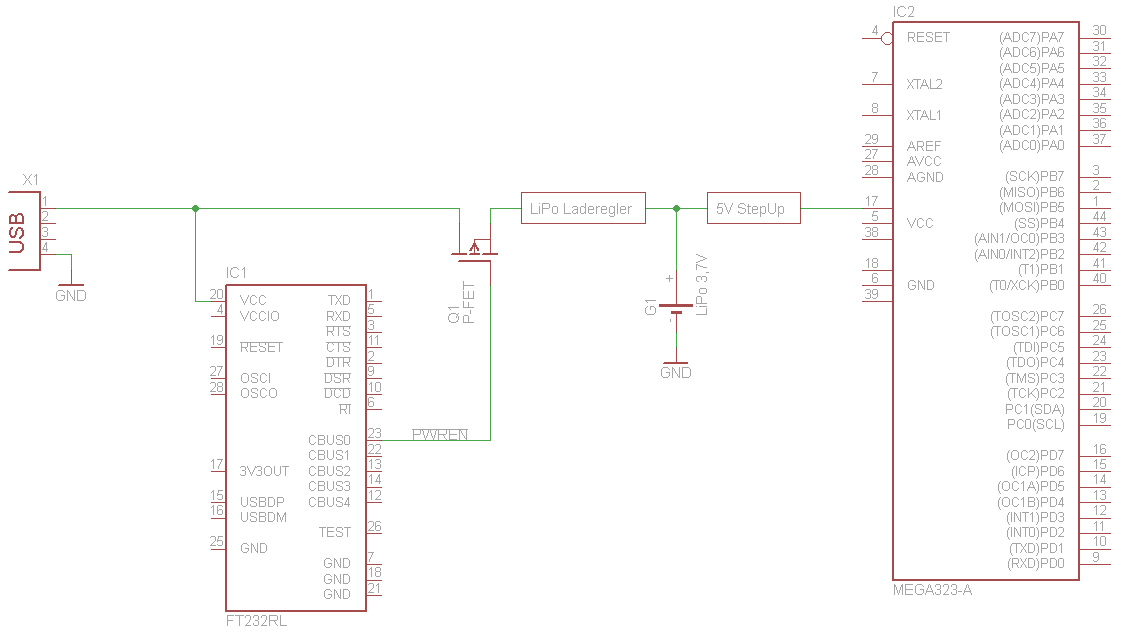

Für einen Datenlogger habe ich aktuell eine Schaltung mit FT232R, einem
ATmega32 und einem LiPo-Laderegler aufgebaut.
Der ATmega32 hängt über einen Step-Up Regler am Akku, wird also immer
versorgt. Steckt man die Platine über USB an seinen PC wird der Akku
aufgeladen und man kann über den seriellen Port die Daten abrufen.
Jetzt möchte ich gerne den teuren FT232R einsparen und habe den
ATmega32U4 mit integriertem USB gefunden.
Leider komme ich mit der Schaltung nicht zurecht.
Kann man mit dem ATmega32U4 das Verhalten von einem FT232R "nachbauen"?
Konkret brauche ich den #PWREN Pin, der bei erfolgreicher Anmeldung am
Bus über einen P-FET den Laderegler aktiviert.
Meine Schaltung soll sich weiterhin (halbwegs) an den USB-Standard
halten, d.h. den Stromverbrauch anmeldung und Standby unterstützen.
Die aktuelle Schaltung habe ich mal als Skizze angehängt.
Wie gesagt sollen die beiden großen ICs durch den ATmega32U4 ersetzt
werden und die Schaltung soll sich trotzdem noch so verhalten. Geht das?

Ich kann Deine Schaltung nicht nachvollziehen. Wie kann der FT sich beim
USB-Host anmelden, wenn die beiden Datenleitungen nicht mit dem
USB-Anschluss verbunden sind?
Also an Deiner Stelle würde ich eines der vielen Beispiele aus dem
LUFA-Projekt modifizieren (http://www.fourwalledcubicle.com/LUFA.php)
Da Du explizit den FT232 erwähnst, wäre m.E. das Code-Beispiel
USBtoSerial (im Lufa-Verzeichnisbaum unter Projects/USBtoSerial/) genau
das richtige.
