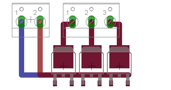

Hallo!
Ich habe ein kleines Layout Problem, welches ich mal versucht habe, in
einem Bild zusammenzufassen.
Es sind die üblichen drei Halbbrücken für BLDC. Der P und der N Mosfet
liegen genau übereinander, einer auf der Oberseite, der andere
logischerweise auf der Unterseite. Ich habe einfach Schemenhaft mal die
Leiterzüge eingemalt. Die linken zwei Schraubklemmen sind Masse und +12V
die rechten drei die Anschlüsse für den Motor.
Nun zu meinem Problem. Die Zuleitung der +12V und der Masse zu den
Mosfets muss natürlich noch deutlich dicker ausfallen, als ich bis jetzt
eingemalt habe. Allerdings ist der Platz zwischen Gate und und der
großen Fläche (Drain/source) doch recht begrenzt. Da bekomme ich
ungefähr 5mm Leiterbahnbreite hin. Laut dem Artikel Leiterbahnbreite
hier im Wiki könnte ich darüber 12A schicken. Für die Mosfets habe ich
einen maximalen Strom von 27A errechnet, den sie aushalten, ohne
Kühlung. Mein Motor, den ich anschließen werde wird zwischen 20A und 25A
Strom benötigen. Das wird also eng für die 5mm Leiterbahnen. Wenn ich
allerdings unter dem Gate auch nochmal 5mm Leiterbahn ziehe, komme ich
nicht mehr an mein Gate ran, wenn dann nur über sehr lange Leiterzüge um
die Schraubklemmen herum, was ich vermeiden möchte.
Vielleicht hat ja jemand eine Idee, wie man das Problem besser lösen
könnte.
Ich habe mal noch die .brd Datei angehangen, für die Eagle Nutzer, falls
mir jemand seine Idee mithilfe eines Bildes zeigen möchte.
MfG Dennis
Gast #2977825
Das gilt, wenn überhaupt, für längere Leiterbahnen im thermischen
Gleichgewicht. Eine breite Leiterbahn mit Engstelle verträgt mehr als
die Engstelle, weil die dort erzeugte Verlustleistung auch an die
breiteren Teile weitergeleitet wird. Mein Vorschlag wäre, statt der
Leiterbahnen Polygone zu nehmen, in Y-Richtung etwa von der grossen
Fläche über die Pads hinaus, und vom System freistellen zu lassen. Dann
bleibt wegen der Gatezuleitung die Engstelle zwischen Gate und der
S/D-Fläche, aber die verträgt eben mehr als berechnet.
Andrerseits sind solche Berechnungen mit vielen Unsicherheiten und
zusätzlichen Einflüssen behaftet: die Verlustleistung der Transistoren
heizt die Leiterbahnen mit, diese sich gegenseitig und dass beidseitig
Leiterbahnen und Transistoren sitzen schränkt die Belastbarkeit
ebenfalls ein. Grundsätzlich erhebt sich auch die Frage nach dem
durchschnittlichen Strom, es fliessen ja nicht auf allen Leitungen
ständig 25A.
Ich bezweifle auch, dass sich das mit einem der sehr teuren thermischen
Simulationsprogramme zuverlässig berechnen lässt, wahrscheinlich hilft
nur Ausprobieren.
Gruss Reinhard
OP #2977910
Hallo!
Erstmal vielen Dank für deine Antwort.
> Gleichgewicht.
Naja, lang ist das wirklich nicht, gerade mal 3cm.
So habe ich es mir auch gedacht und da komme ich auch auf anständige
Kupferflächen. Außerdem kann ich das ja auf der Ober und Unterseite
machen, welche ich dann mit DK's verbinde.
> Dann
Das klingt natürlich erstmal gar nicht so schlecht.
Das ist durchaus nicht zu verachten, auch wenn ich Mosfets mit echt
niedrigem RdsON gefunden habe. N wie P Mosfet haben gerade mal 3mOhm
RdsON. Trotzdem ist natürlich meine maximale Stromaufnahme auf eine
Temperatur von 120Grad berechnet, was eben das Bauteil laut Hersteller
dauerhaft aushält.
> ständig 25A.
Naja, es fließt der Strom über die 12V Zuleitung durch einen der
P-Mosfets, dann durch den Motor und schließlich wieder durch einen der
N-Mosfets um dann über die Masse wieder abgeleitet zu werden. Also die
Zuleitungen sind ansich fast ständig diesem Strom ausgesetzt,
vorausgesetzt natürlich das der Motor über einen längeren Zeitraum mal
volle Leistung fährt. ABer ich denke mal, so ein bis zwei Minuten sollte
das schon auch mal vorkommen. Die Leiterzüge von den Mosfets Richtung
Motor sind da eher nicht das Problem. Die bekomme ich großzügig
gestaltet und dort fließt auch nur zu 1/3 der Zeit dieser Strom drüber.
Problematisch sind einfach nur die Zuleitungen von +12V und Gnd zu den
Mosfets.
> nur Ausprobieren.
Und genau da liegt das Problem. Ich bastel schon eine Weile an solchen
Reglern rum. Und ich habe auch schon eine Platine hier liegen, die
ansich genau so aussieht, wie von dir beschrieben. Und durch einen
dummen Fehler von mir selbst waren eben doch mal beide Mosfets
gleichzeitig eingeschalten. Und da ging kein Mosfet kaputt, sondern die
Leiterplatte, an genau diesen Engstellen. Und ich habe bis jetzt immer
nur einen kleinen alten Festplattenmotor am Regler, wenn der kaputt
geht, isses egal, da gibts haufen neue. Deswegen hatte ich die Frage
gestellt, ob es nicht eine Möglichkeit gibt, die Engstelle zu entlasten.
Bei den bekanntesten Hobby-Reglern im Netz von Mikrokopter.de wird eine
4-lagige Platine eingesetzt. Und ich vermute auch mit 70µm Kupfer. Dort
sieht man auf einigen Bildern die ganzen Duko's unter den
Mosfet-Beinchen. Aber sicherlich keine richtigen, sondern nur blind oder
buried Via's, eins von beiden war von der Außenlage zur Innenlage,ich
weis grad nicht mehr welches. Auf eine Vierlagige wollte ich aber
verzichten, das kostet nur unnötig Geld, das ist die Sache nicht wert.
Vielleicht ordne ich die Mosfets nochmal anders an, alle auf eine Lage.
Die Versorgung an den Außenkanten und in der Mitte der Abgriff zum
Motor. Und auf der anderen Seite meinen µC und alles andere, was noch so
benötigt wird.
MfG Dennis
Gast #2977987
Und die näherungsweisen Berechnungen von Leiterbahnen gehen von einer
Temperaturerhöhung von meistens so um die 60 Grad aus - wenn deine
Transistoren 120 Grad haben, dann die Leiterbahnen in der Nähe 190 - das
tut ihnen auf die Dauer garnicht gut.
Gruss Reinhard
OP #2978057
Also laut Artikel Leiterbahnbreite sind es 30K Temperaturerhöhung. Wären
aber trotzdem noch 150Grad für die Leiterbahn. Klingt alles in allem
irgendwie nicht  danach, das es dauerhaft funktionieren könnte. Ich
werde wohl doch die Mosfets anders anordnen, wie in meinem vorherigen
Post schon beschrieben. Die Mosfets auf eine Platinenseite, die
Versorgung derer jeweils an den Außenkanten der Platine und in der Mitte
der Abgriff des Motors. Und auf der anderen Seite der Platine kommen die
ganzen Kleinsignalsachen sowie die Ansteuerung der Mosfets. Wird wohl
das sinnvollste und warscheinlich haltbarste sein, gegenüber meiner
ersten Variante..
MfG Dennis

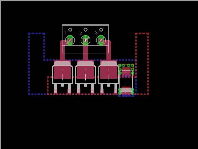

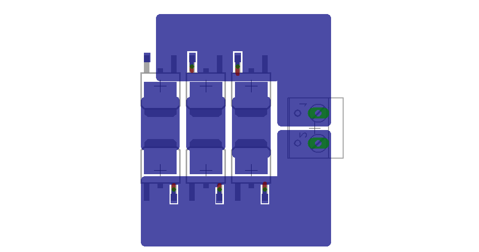

OP #2979732
So, ich denke, ich werde es so machen, wie im angehängten Bild. So wird
zwar die Platine ein kleines Stück größer, aber so habe ich mehr
Sicherheit und einen potenziellen Ausfall-Faktor weniger. Zwischen den
Mosfet Reihen werde ich noch den Lötstopp entfernen und dann kann ich
dort die Drähte zum Motor direkt anlöten.
MfG Dennis
#2980150
Eine Reihe FETs ist so aber falsch angeschlossen - S/D vertauscht.
Edit: ...jedenfalls wenn Du sechs identische FETs benutzt. Lese gerade,
dass Du ja N-/ und P-Kanal-FETs einsetzen willst, dann kann das schon
hinkommen - kann, muss nicht - schau besser noch mal ins Datenblatt.
Gast #2980182
Jetzt spiegelst du den oberen Teil der Platine um die Mittelsenkrechte
und dann klappst du den oberen Teil auf die Rückseite.
So entsteht eine Platine, ähnlich deines Anfangspostings, nur mit Ub und
GND auf beiden Seiten verteilt als Einspeisung. Das sollte auch mit den
Querschnitten passen, da die Ströme sich verteilen.
OP #2980188
Hallo.
Die fets sind richtig angeschlossen, die Schaltung läuft bereits mit
einem ungünstigen layout.
Mit dem spiegeln wird wohl nicht ganz klappen, da ich dann wieder nicht
das gate auf kurzem Wege anschliessen kann. es sei denn,  du hast dafür
noch eine Idee, die ich gerade nicht sehe.
Mfg Dennis
OP #2980368
Jetzt kapier ich das, was euer Problem ist. Ich hatte vergessen, das
nicht alle eagle nutzen. Alles was blau ist, ist bottom, rot ist Top.
Hat den einfachen Hintergrund, dass ich die platinen beim Jakob hier im
Forum bestelle, er hat bestückungsdruck nur auf der top-seite. Die fets
krieg ich auch ohne zugeordnet.
Mfg Dennis
OP #2980387
Matthias Lipinsky schrieb:
> Ich meine etwa so. Ich würde mindestens auf die andere Seite (links)
> noch zwei Cs vorsehen. Analog wie ich es rechts dargestellt habe.
So in etwa ist es bei meinem jetzigen alten layout schon. Da ist eben
das problem, dass ich am gate nur ungefähr 5mm zur Verfügung habe, was
mir ein bisschen zu wenig ist. Ich habe einen 1000mikrofarad kondi in
der Versorgung, vor den fets. Ich denke, dieser sollte reichen, oder?
