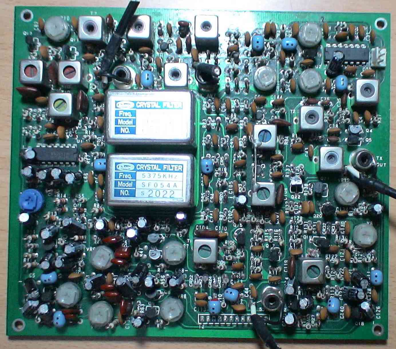

Hallo zusammen!
Suche Daten einer Platine vom Flohmarkt.
Sie kommt offensichtlich aus einem CB-Funkgerät.
Zwei wunderschöne, aufwendige Quarzfilter befinden sich darauf,
vermutlich für AM und SSB, Crystal Filter, 5.375 kHz.
Also ein ganz edles Stück.
Kennt vielleicht jemand hier Funkgeräte mit dieser außergewöhnlichen ZF
und kann mir sagen, um welches Modell es sich handelt?
Hat vielleicht gar jemand einen Schaltplan dafür?
Im Voraus schon mal vielen Dank und ein gutes Neues Jahr!
Wiggerl

Anhaltspunkt für die Vermutung: Empfänger-Eingangskreise sind
auf ca. 27,5 MHz abgestimmt.
Vielleicht war es auch ein 10 m-Transceiver und der Vorbesitzer hat
gedreht.
Allerdings ist der Eingang zu schmal für's volle 10 m-Band.
Nachsetzer??
Also CB-Funk-Massenware ist es wahrscheinlich nicht, dafür sind
die Quarzfilter wohl zu edel.
Crystal Filter oben: Shanwa, 5375 kHz, Model SF0524C, No. T6477
Crystal Filter unten: Shanwa, 5375 kHz, Model SF054A, No. S2022.
Cynch-Buchsen:
oben links: LOCAL OSC
oben Mitte: RX ANT
rechts Mitte: TX OUT
unten Mitte: 5373,5 kHz (offensichtlich BFO-Eingang)

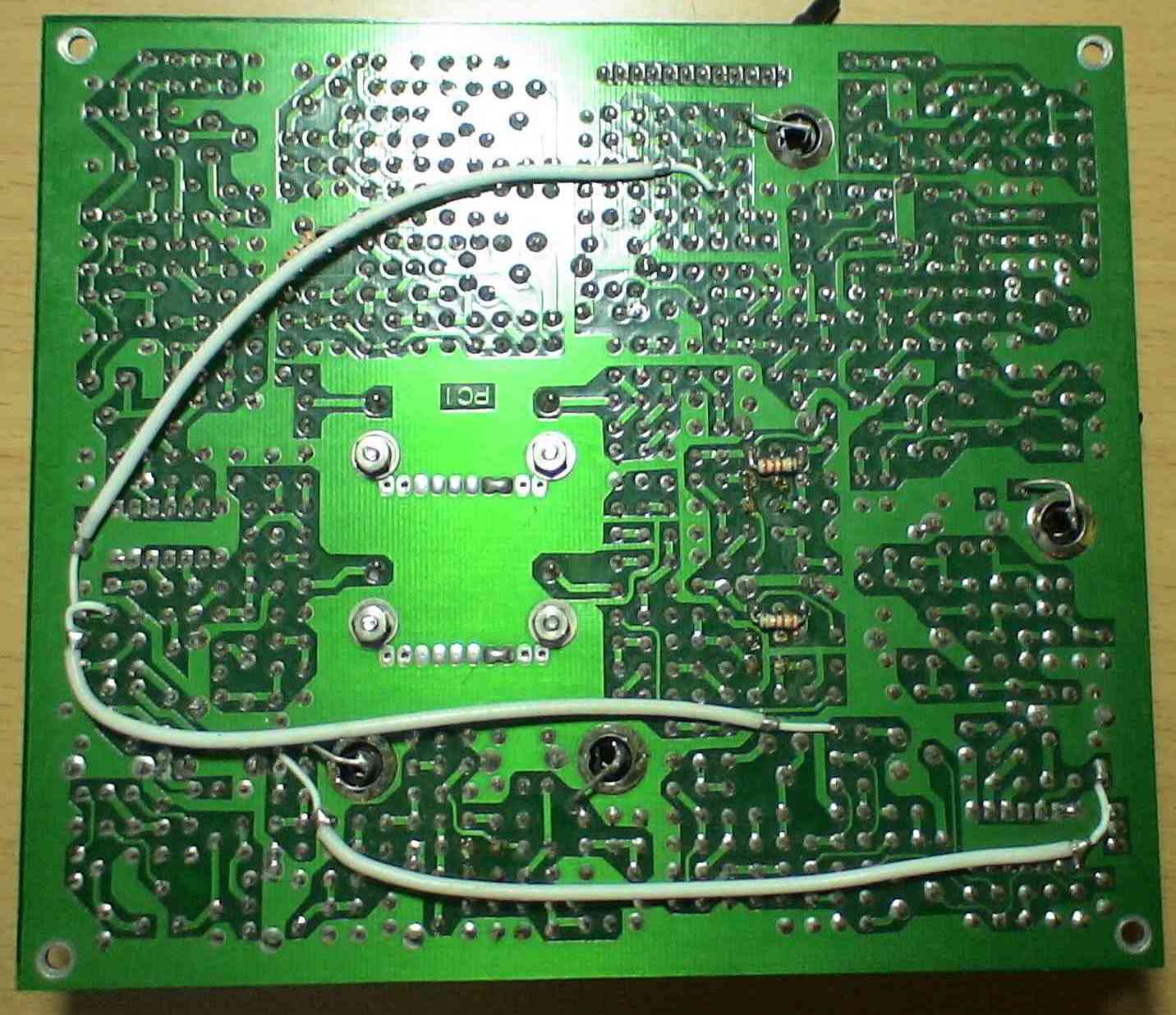

Rückseite: Alle Kabel und Widerstände "factory made", nichts geändert.
>> Nachsetzer??
Für mich erscheint es plausibler, dass es sich um das ZF-Teil eines 2m
oder 70cm Gerätes handelt. Der Frequenzbereich könnte in 100 oder 500
kHz Schritten durchgeschaltet worden sein. Es fehlt die komplette
PLL/Frequenzaufbereitung und die Endstufe. Auch die
Sende/Empfangsumschaltung.
Bei CB-Funkgeräten befinden sich die Endstufen normalerweise am Rand der
Platine, um das Gehäuse als Kühlkörper verwenden zu können. Also nach CB
sieht es IMHO nicht aus.
Wäre es möglich, die Breite der beiden Quarzfilter zu vermessen?
Eventuell gibt das noch einen Hinweis. Ich tippe eher auf SSB und FM.
Konnte das Gerät FM demodulieren? Anhaltspunkt für die Suche ist meist
ein Blechfilter mit 2 Glasdioden daneben.
Der Bereich unten links sieht nach NF-Aufbereitung aus. So viele Potis,
4 davon sind irgendwie symetrisch angeordnet.
Sind die Beschriftungen der ICs noch lesbar?

Das gelbe Filter linksoben schaut nach -Phasenschieber- (FM) aus, da
sind auch Dioden vorhanden.

Die beiden ICs sind jeweils SN76514N von Texas Instruments,
Balance Mixer.
Unten Mitte, zwischen dem grünen Filter und der Steckerleiste,
befinden sich 4 Glasdioden, CR22, CR23, CR24 und CR25.
Eins der Quarzfilter ist sicher für SSB, wegen der Cynch-Buchse
unten Mitte, 5373,5 kHz, also USB.
Ja, die sind mir auch aufgefallen, Schaltdioden oder ein Ringmischer?
Rechts unten gibt es auch noch ein grünes Filter mit 2 Dioden daneben.
Dann der einreihige Steckverbinder (12 Pins) unten:
NF Ein- und Ausgang, Signal-GND
Stromversorgung und Power-GND
Schaltspannungen für Tx/Rx und mindestens 2 Modis
Eventuell die Abstimmspannung von der PLL zum VCO
S-Meter, Squelch

Habe inzwischen die Quarzfilter gewobbelt:
oberes 5 kHz breit, unteres 3 kHz
Aus dem Firmennamen des Quarzfilters werde ich nicht schlau.
Ich überlasse die Interpretation daher der "Hohen Gemeinde".
Könnten die 4 Dioden unten Mitte einen Ringmischer (BFO) bilden?
Mit der Cynch-Buchse daneben sollen ja die 5373,5 kHz zugeführt werden.
Etwa doch ein kommerzielles Gerät?
Military Surplus?
Peter
Die vier Dioden bilden möglicherweise einen Ringmodulator, um das über
die Cinchbuchse eingespeiste Trägersignal in der Amplitude zu
modulieren. Im Quarzfilter (3kHz) wird der Träger weggefiltert und am
Ausgang steht dann ein korrektes SSB-Signal zur Verfügung, das auf die
Betriebsfrequenz hochgemischt wird.
Mit einem der Trimmer (neben den Dioden) lässt sich vermutlich die
Trägerunterdrückung einstellen.
