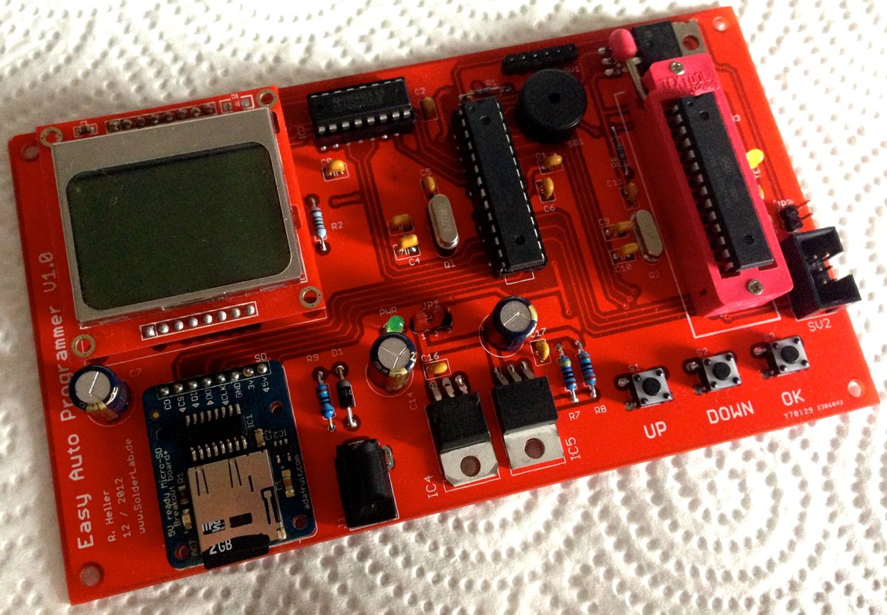

ich möchte an dieser Stelle unser neuestes Projekt vorstellen, da ich
denke es könnte sich hier der ein oder andere finden der ein solches
Tool ganz gut gebrauchen könnte.
Es geht um einen autarken Programmer für AVR µ-Controller. Er kann
hex-files direkt von einer SD-Karte auf den Chip brennen. Er hat ein
Nokia-Display und drei Buttons für die Bedienung. Wie ein kleiner
„GameBaoy“ :-) Er schreibt auch vor und nach dem Brennen die fuse bits
und kann diese sowie auch die chip-id (Signatur) bei Bedarf auslesen.
Man braucht so keinen PC mehr um seine hexfiles auf die Zielschaltung zu
bringen.
Solche Geräte gibt es natürlich schon in professioneller Ausführung.
Allerdings geht das Ganze bei Preisen ab 300 EUR los. Das hier
vorgestellte Gerät kann jeder für unter 40 EUR Bauteilkosten selbst
nachbauen.
Der Programmer kann sowohl 5V als auch 3.3V Ziele programmieren (lässt
sich über einen Jumper einstellen). Der Ziel-µC kann entweder direkt auf
einem integrierten Null-Kraft-Sockel gebrannt werden ODER über einen
Standard 6-Pin-ISP-Header in der Zielschaltung.
Weiter kann man über UART ein vollständiges Protokoll in einem normalen
Terminal-Programm betrachten, so hat man nach einer langen Brutzel-Orgie
einen schönen Überblick :-)
Versorgt werden kann der Programmer über eine Standard-Hohlbuchse mit
7-20V DC. Also geht z.B. auch ne 9V-Block-Batterie, dann kann man direkt
im „Feld“ programmieren. Auch die Zielschaltung wird über den Programmer
mit Spannung versorgt.
Der ganze Programmer findet auf einer Platine mit den Außenmaßen von 154
mm x 89 mm Platz.
Eine detailliertere Beschreibung findet sich auf unserer Projektseite:
http://www.solderlab.de/index.php/hardware/auto-programmer
Hardware und Firmware stellen wir Open-Source auf unserer Seite zum
Nachbau zur Verfügung. Auch eine Teileliste mit Bestellnummern liegt da
bei. Wir haben besonderen Wert darauf gelegt das alle Teile
durchkontaktiert sind, d.h. auch für den Laien löt-bar.
http://www.solderlab.de/index.php/downloads/category/13-cat-hw-eap
Über Feedback  Anregungen  Kritiken / Fehlerreports würden wir uns
sehr freuen.
Beste Grüße,
Pepe
PS: Bei hinreichend großem Interesse würden wir über die Fertigung einer
Kleinserie nachdenken sodass jeder zum günstigen Preis an eine PCB
kommen könnte.

da hast du dir ja ordentlich Arbeit gemacht, prima. Das möchte ich
anerkennen, und dir auch das gewünschte Feedback geben, auch wenn ich
aktuell keinen Bedarf an so einem Programmer habe.
Im Sinne guter Nachbaubarkeit und langfristiger Nachnutzbarkeit würde
ich auf die Verwendung von Spezialteilen verzichten.
An Stelle des Nokia-Displays würde ich ein HD44780-kompatibles Display
mit 2x16 Zeichen verwenden, und das "µSD Breakout Board" durch einen
Standard-SD-Slot + Hühnerfutter ersetzen. Beide Maßnahmen würden
nebenbei auch noch den Preis bastlerfreundlich um sicher mehr als 10€
senken, und so den Anreiz zum Nachbau nachhaltig erhöhen.

Ja das würde ich "normalerweise" auch so machen. Nur war hier eine
(selbst auferlegte) Randbedingung das alle Teile THT sein sollten.
Leider kenne ich keinen µ-SD-Karten Sockel in THT! Kennst Du einen?
Das Display ist sicher kein Alle-Welt-Display aber es ist auch nicht
geplant mit dem Programmer in Groß-Serie zu gehen, von daher mach ich
mir da wenig Sorgen :-)

Ich mache das mit den SD-Karten immer so, dass ich nur noch Micro-SD
verwende und einen Adapter als "Fassung" auf das PCB löte.
Das mit dem Display sehe ich genauso, lieber HD44780 nehmen, wer weiss
wie lange es die 5110-Dinger noch (bezahlbar) gibt.
Ansonsten: tolles Projekt, das m.E. auch Sinn macht.
 Da beides zusammen für unter 10$ (7,50€) zu haben ist, frage ich mich
gerade wie du da die kosten um 10€ senken willst. Könntest du das bitte
näher erklären?
Solche optimieruengen finde ich äußerst spannend.

µSD Breakout Board lt. Partlist: 12,79€
SD-Card-Slot
   Low-Cost:                      0,50€
   oder mit Push-Push:            0,95€
 + IC und Hühnerfutter:           1,50€ (pauschal und maximal!!!)
