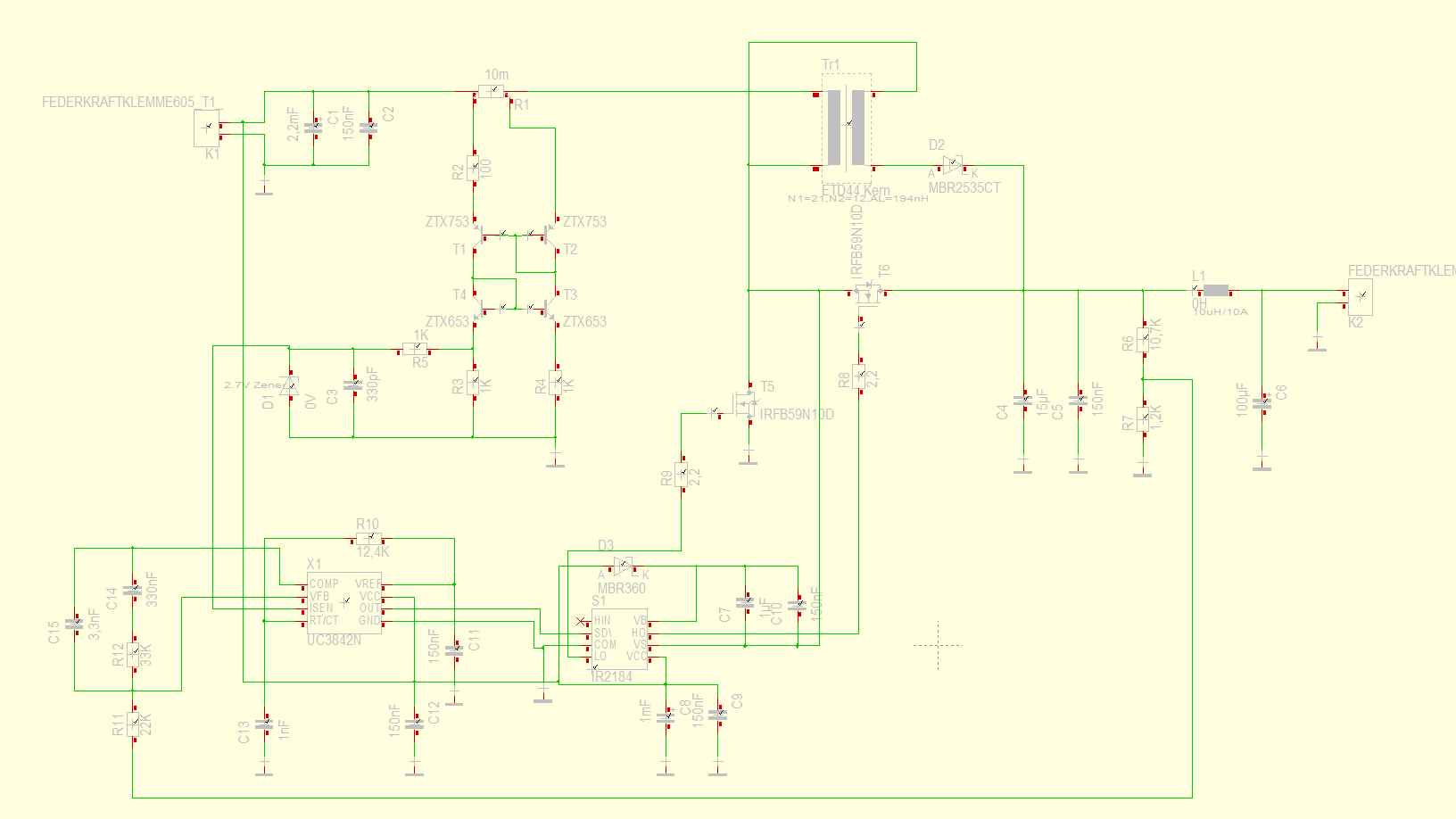

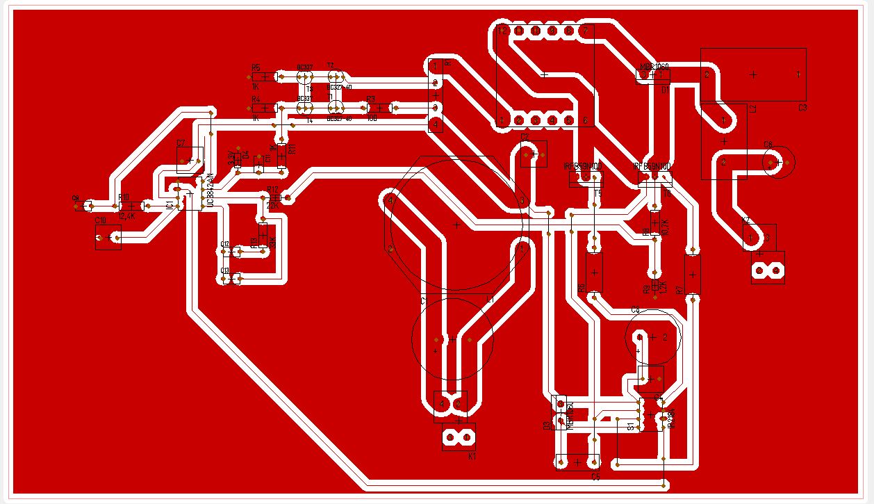

Hallo liebes Forum!
Frohes Neues!
Ich würde gerne mal wissen was ihr von diesem Layout haltet. (Befindet
sich mit Schaltplan und 3D Ansicht im Anhang)
Vorab:
Dass ist mein erstes erstelltes Layout, ich muss auch sagen dass ich
davon nicht allzuviel Ahnung habe. Es war wirklich ein Kampf dieses
Layout so zu machen.
Ich habe versucht, die Leiterbahnen so kurz wie irgendmöglich zu halten,
aber irgendwie klappt dass nicht überall. Dann habe ich versucht, die
Bauteile so anzuordnen, dass ich mit so wenig Drahtbrücken auskomme wie
es möglich ist. Einige Leiterbahnen geht auch durch Bauteile durch, ich
weiß nicht ob das schlecht oder gut ist, da sich die ja auf der
Unterseite der Platine befinden. Block-Kondensatoren hab ich so nah wie
möglich am IC platziert, denke mal dass das so passt.
Es ist kein SMD, sowas können nur Babyhände löten.
Zur Anwendung:

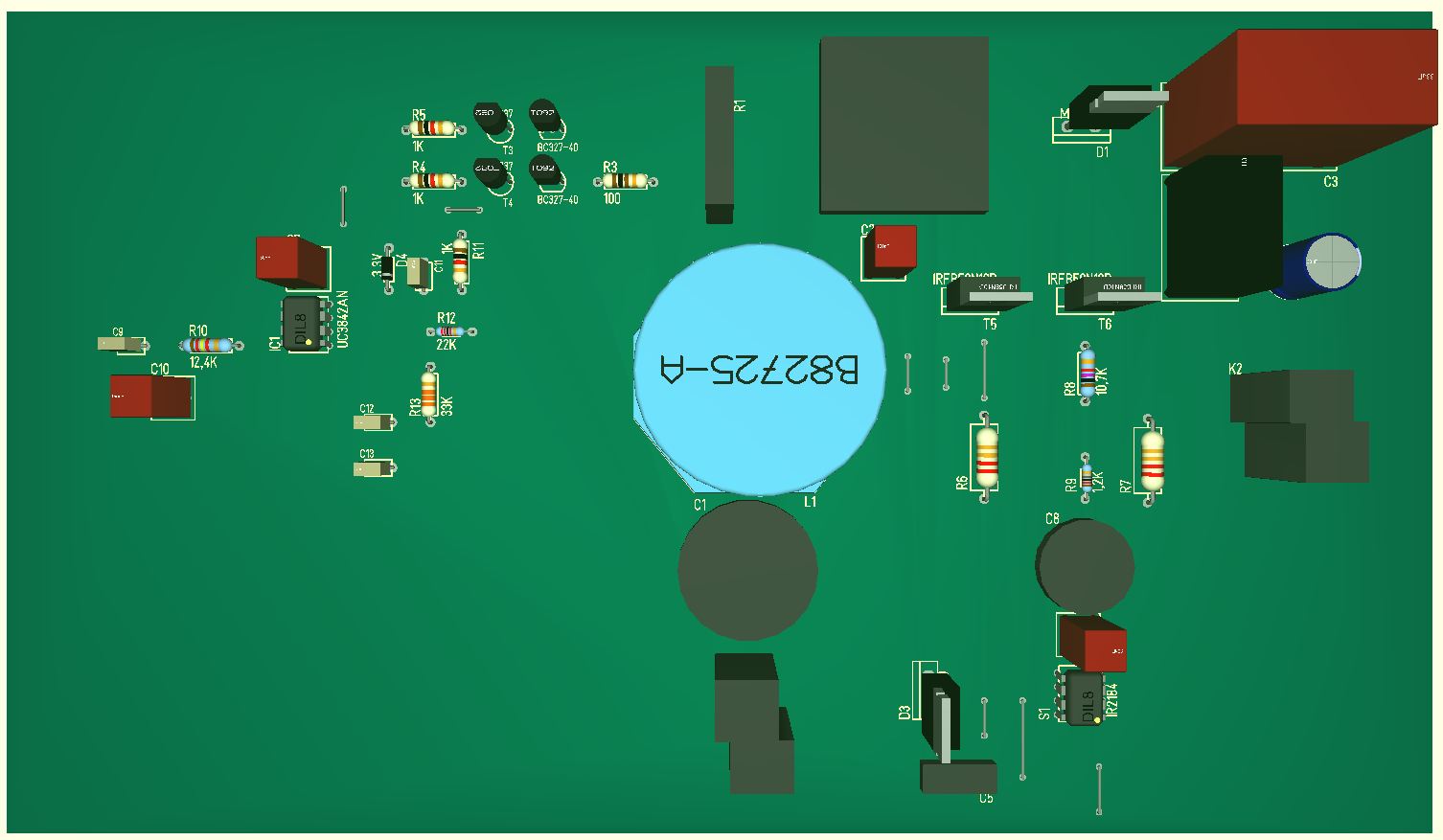

Es soll sich um einen synchronen Boost Converter handeln bis 150W.
Verwendet werden soll ein Trafo mit EFD30 Kern(Al=160nH). Ich hätte zwar
gerne einen ETD44 Kern(Al=194nH) verwendet, aber ich kann kein Modell
für den Spulenkörper finden, weder bin ich in der Lage sowas selber zu
machen.
Der Trafo wird zwei Wicklungen haben, die Hauptwicklung wird N1=11
haben. Sekundärwicklung N2=5. Die zweite Wicklung lässt beide Fets,
verlustlos einschalten.
U_ein=16...18V
U_aus=24V
I_aus=~5A
F_schalt=~100kHz
Regler IC: UC3842
HB IC: IR2184
Notice: Die 4 Kleinsignaltransistoren werden ZTX857 und ZTX757 sein, die
gibts leider auch nicht, haben aber quasi das selbe Gehäuse.
Wenn ihr Anmerkungen zum Layout habt, dann sind diese definitiv
erwünscht, bevor ich das Layout so abschicke.
Ich danke euch!

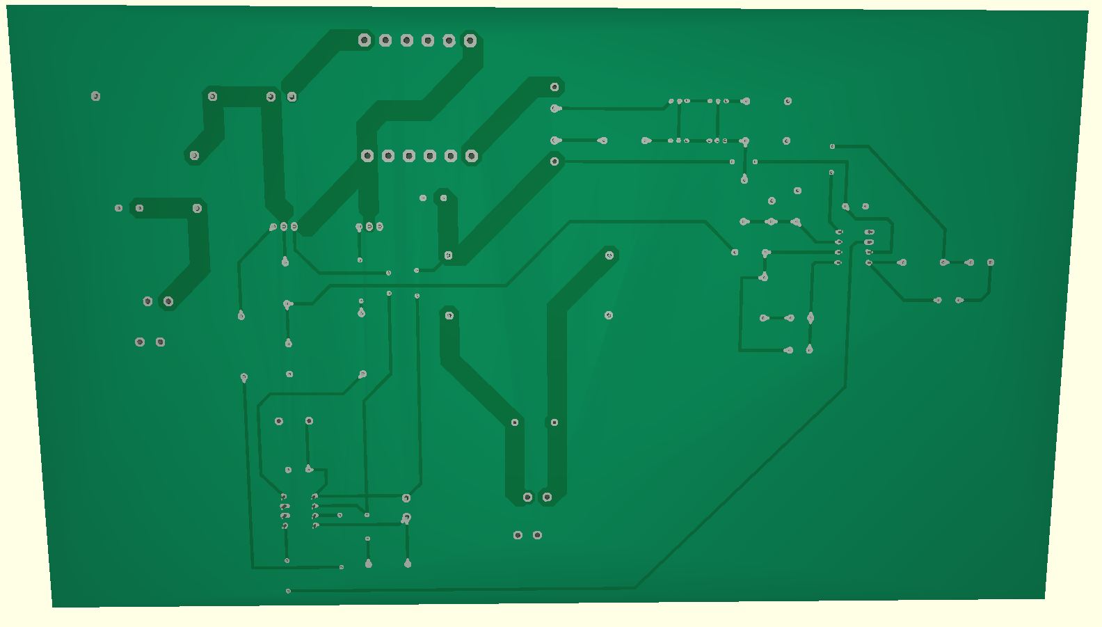

Gast #2977761
Ohne das Layout überprüft zu haben, würde ich dringend vorschlagen, auf
der Unterseite die Masse als Fläche auszulegen (Polygon).
Einen so starken (und) Aufwärtswandler für das erste Layout zu nehmen
ist nicht unproblematisch.
Bei schlechtem Layout entstehen gewaltige Überschwinger, die die
Funktion stören oder sogar die Transistoren zerstören können.
Überlege dir, wo die hohen Ströme mit steilen Schaltflanken fließen
(C2-T5-T6-C3).
Diese Leitungen müssen dick & kurz sein und Hin- und Rückleitungen dicht
beieinander liegen. Deine Signalleitungen sollten einen Abstand davon
haben und eine Massefläche dazwischen haben.

Gast #2980523
Bei Schaltwandlern mit 1MHz aber viel kleineren Stömen habe ich es
bisher immer so gemacht:
- Leitungen mit hohen Strömen und steilen Schaltflanken: Leitungen
möglichst kurz(!) und dick.
- Siebkondensatoren zu Masse: nur SMD-Keramikkondensatoren (evtl.
mehrere parallel) mit etlichen Durchkontaktierungen zu Massefläche.
Masseflächen von Ober- zu Unterseite mit vielen Durchkontaktierungen
(0,3..0,5mm) verbinden ("durchnageln").
Masseflächen auf Ober- UND Unterseite!
Getrennte Massepfade bringen (meiner Meinung nach) nur etwas ohne
Masseflächen.
Wichtiger ist eher, dass die hohen Schaltströme eine möglichst kleine
Schleife bilden => Siebkondensatoren direkt anbinden, nicht eine
Leiterbahn zum Kondensator legen.
Nochmal: Überlege wie und wo die Schalt(!)ströme hin und zurück über die
Siebkondensatoren fließen. Das muss auf kürzestem Weg und dicht
beieinander erfolgen. Alle Leitungen wo keine Schaltflanken drauf sind,
sind unproblematisch.
Mit Polygon meine ich das Polygonwerkzeug in EAGLE. Das legst du auf
ganze Ober- und Unterseite. Diesen Polygonen weist du dann als Netz GND
zu.
Befehl Ratsnest nicht vergessen!

Gast #2980669
Die duennen Bahnen sind viel zu duenn. Ich wuerd nicht unter 0.5mm
(20mil) gehen.
SMD ist nicht so schwierig. Auch mit 50 mach ich noch 0603, TQFP &
TSSOP. Ich verwende einfach eine staerkere Brille, dann geht das schon.

Es war auch ein K(r)ampf, den Schaltplan zu lesen.
Hier fehlt ja alles.
-> Ein vollständiges Konzept.
-> Ein sauberer und lesbarer Schaltplan mit den Bezeichnungen aller
Bauteile.
-> Das Layout spiegelt den roten Faden wider, der sich duch die
bisherige
Entwicklung gezogen hat.
Mein Tipp. Orientiere Dich an einem 1- oder 2-phasigen Boost-Converter.
Hier findest Du bei LT z.B. den LTC3786 (1-phasig) oder LTC3787
(2-phasig),
der Deine (bisherigen/bekannten) Anforderungen genau abdeckt.
Dann können wir uns noch mal intensiv über den Schaltplan unterhalten,
bevor es an das endgültige Layout geht.
Gast #2980914
Also, ich habe da noch mal reingeschaut, ist nicht ganz einfach, da die
Qualität der Bilder eher gruselig ist.
Das, was ich bis jetzt gefunden habe:
1. Die Schaltung, so wie sie aufgebaut ist, tut einfach gar nichts. Der
Massepin des UC3842 hängt in der Luft, da er zwar mit einem Fitzel
Massefläche verbunden ist, das ist aber eine Insel ohne Kontakt zum
Rest.
2. Das mit den Strompfaden und der getrennten Masseführung wurde ja
schon erklärt.
3. Die Feedback-Leitung zum UC3842 ist extrem lang und geht einmal quer
durch das ganze Design, die muss deutlich kürzer.
4. Überhaupt ist die Beschaltung des UC3842 viel zu verstreut, vor allem
das Kompensationsnetzwerk. Aufpassen, alles was sich der UC3842 auf
dieser Leitung fängt bringt den Regler aus dem Tritt.
Insgesamt ist das Layout so, dass ich sage, der funktioniert am ende
definitiv nicht. Aber mach mal ein paar ordentliche Bilder, dann können
wir weitersehen...

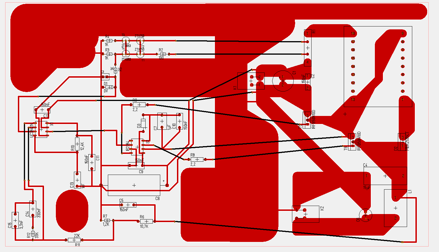

Gast #2980943
Hallo miteinander,
Bin zurzeit nur am Handy. Später werde ich ausführlich noch mal alle
Fakten darstellen. Mit einen neuem Layout und etwas abgeänderten
Schaltplan.
Ich danke euch für die vielen Impressionen.

sorry dass ich erst so spät schreibe, aber ich habe den Schaltplan sowie
das Layout komplett nochmal neu designed. Einige Probleme krieg ich zwar
noch nicht richtig in den Griff, aber ich denke es ist besser als erste
Layout, oder was denkt ihr?
Ich hoffe man kann nun alles relativ gut lesen. Ich verwende das
Programm Target 3001 in der Distr. Version. Ich finde dort leider keine
Bild-Export Funktion.
Nun ein paar mehr Details zu meinem Vorhaben wie gewünscht.
Erstmal kurz ein paar Fakten vorab:
- Es soll als Vorregler für einen Royer Converter dienen.
- Testversuch bevor die eigentliche Regelung für den Royer reinkommt.
- Synchroner ZVS Booster
- Eingangsspannung wird aus einem Trafo kommen(12VAC) es werden dann so
ca. 17V sein. (Es ist ein 300VA Ringkerner)
- Ausgangsspannung soll im Mittel auf 24V DC kommen
- Leistung nominal: 120W (24V@5A) - Maximal: 150W.
- Soll im CCM arbeiten, geforced durch Synchronizität.
- Entspricht etwa einem Eingangsstrom von 7-8A.
- Das Delta I der Trafo Hauptwicklung entspricht etwa 600mA PP.
- Schaltfrequenz round about 100kHz.
- Trafo Kern doch bestehend aus einem ETD44 Kern mit AL=194nH(ich habe
davon manuell ein Footprint erstellt, sowas findet man ja nicht im
Internet)
Ich möchte ganz gerne einen geregelten Royer-Converter entwickeln, der
über einen vorgeschalteten Boost Converter geregelt wird. Ich kann mir
vorstellen, dass dies für manche unverständlich sein mag und jegliche
Versuche mich davon abzubringen und mich mit einem simplen Buck-Royer
abzuwürgen, werde ich gekonnt ignorieren. Der Royer soll am Ende Nominal
100W rausspucken für CCFL Kram. Das wird aber eine andere Geschichte
sein.
Zurzeit bin ich wie gesagt an einem möglichst effizienten Boost
Converter dran, möglichst effizient heißt nicht 100% sondern,
optimalerweise im 80% Bereich und im höheren Lastbereichen die 90er
Marke ankratzen. Ich verlange also nichts unmögliches. Die Synchrone
Variante des Boost-Converter bringt schon einiges an Verbessserung.
Allerdings möchte ich auch das ganze Ding, wenn auch nicht Wide-Range,
zumindestens im höheren Last Bereich weich schaltet, deshalb ZVS. Dann
brauche ich auch nicht ein monströsen Kühlkörper montieren. Meine
Sekundärwicklung inklusive der zusätzlichen Diode ermöglichen dies.
Allerdings gibt es dort Faktoren die beachtet werden müssen. Zum einem
muss damit mein Synchrontransistor weich schaltet ständig ein Strom
durch diesen fließen und nicht zu Null werden. Um meinen Haupttransistor
weich schalten zu lassen, bedarf es einer sehr kleinen Streuinduktivität
meiner zweiteren Wicklung. Beachten ist hierbei auch der Strom der durch
die zusätzliche fließt, deshalb ist da eine Dicke Diode drinne. Da mein
Trafoverhältnis zu ca. 2:1 gewählt ist (N1=21,N2=12), fließen dort
erstmal hohe Ströme. Bis das ganze eingeschwungen ist, übernimmt der
Synchrone Transistor einen großteil des Strombedarfs. Dass erstmal dazu.
CCM ist durch Synchronizität und hohe Induktivität meiner Primärwicklung
in weiten Teilen meines Lastbereich geforced. CCM ist für oben genannten
weiches Schalten von Vorteil, weil es eine reduzierende Wirkung hat.
Allerdings sobald der Primärstrom negativ wird, steigen die Verluste.
(Also z.B. im Leerlauf, je mehr Leistung abverlangt wird, desto geringer
werden die Schaltverluste)
Ausgangsseitig ist ein FoKo 15uF zur Glättung gedacht, zusätzlich ist
noch ein Filter mit 10uH & 100uF angeschlossen.
Getrieben soll das ganze über den IR2184, der bei mir in anderen
Projekten immer gut funktioniert hat. Geregelt wird über den UC3842. In
CurrentMode. Dabei habe ich eine Highsidestrommessung realisiert welche
mittels Stromspiegel auf einen Spannungswert umgewandelt wird. Die
Stromspiegel dienen zur Referenzierung auf Masse und verstärken ca.
10fach. Damit ich den Shunt kleiner machen kann ergo weniger
Verlustleistung an dem Shunt.
Dabei fällt mir noch ein, ich habe irgendwo gehört dass man im CCM Modus
wohl eine Slope Comp. braucht? Kann dass sein? Wenn ja, müsste ich eine
Rampe auf meinen Strom-Sense Pfad einspeisen, die in etwa die Hälfte des
Delta I der Hauptwicklung entspricht?
Naja wie auch immer, das ganze habe ich sehr oft simuliert auch ein paar
praktische Versuche gemacht, ich denke das wird so funktionieren.
Nun ist die Frage, ob das Layout so passt, ich habe diesmal ein
Augenmerk darauf gelegt, dass Steuerkreis und Leistungskreis getrennt
sind, und eine Massefläche dazwischen ist, sowie die Massefläche nicht
als Stromführenden Pfad missbraucht. Dazu habe ich die Leiterbahnen noch
etwas dicker gemacht, was aber zwecks Skin-Effekt kaum einen Effekt
haben wird. Nun denn, was haltet ihr von dem Layout?

Hint: Trafo Footprint enstpricht ETD44 liegender Spulenkörper.
