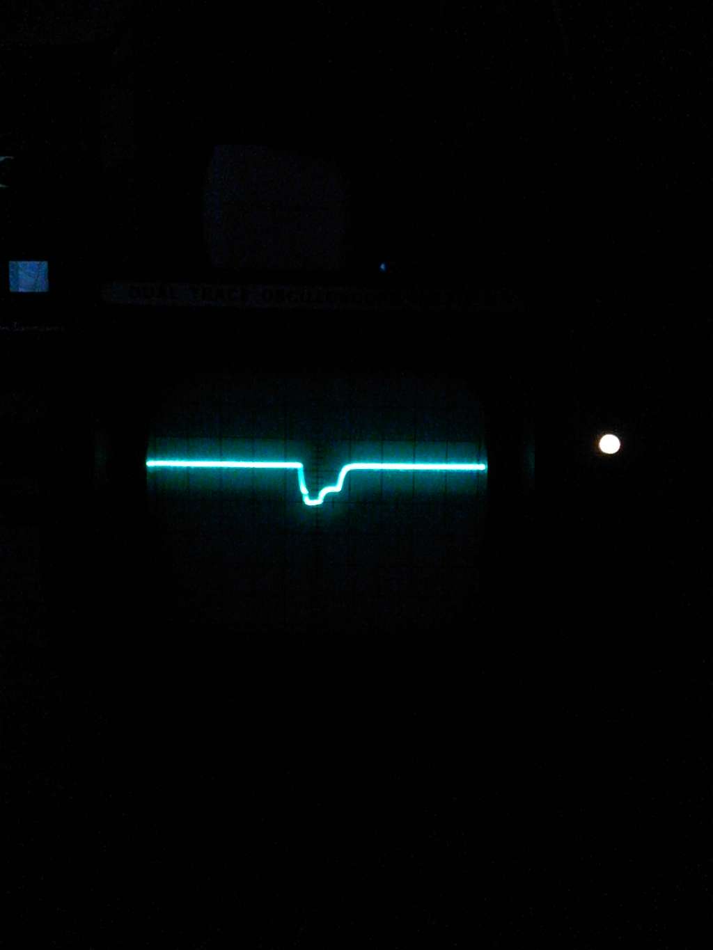

ich versuche derzeit ein BAS-Signal mit dem ATMega32 am STK500 zu
erzeugen. Es soll nur ein weißes Bild angezeigt werden. Zuerst habe ich
es mit C versucht, dann hab ich aber schnell gemerkt, dass das eher eine
Aufgabe für Assembler ist. Also schnell ein Programm in Assembler
geschrieben und am Fernseher angeschlossen. Kein Bild. Signal am Oszi
angeschaut, das Signal sollte eigentlich passen.
Hier das Programm:

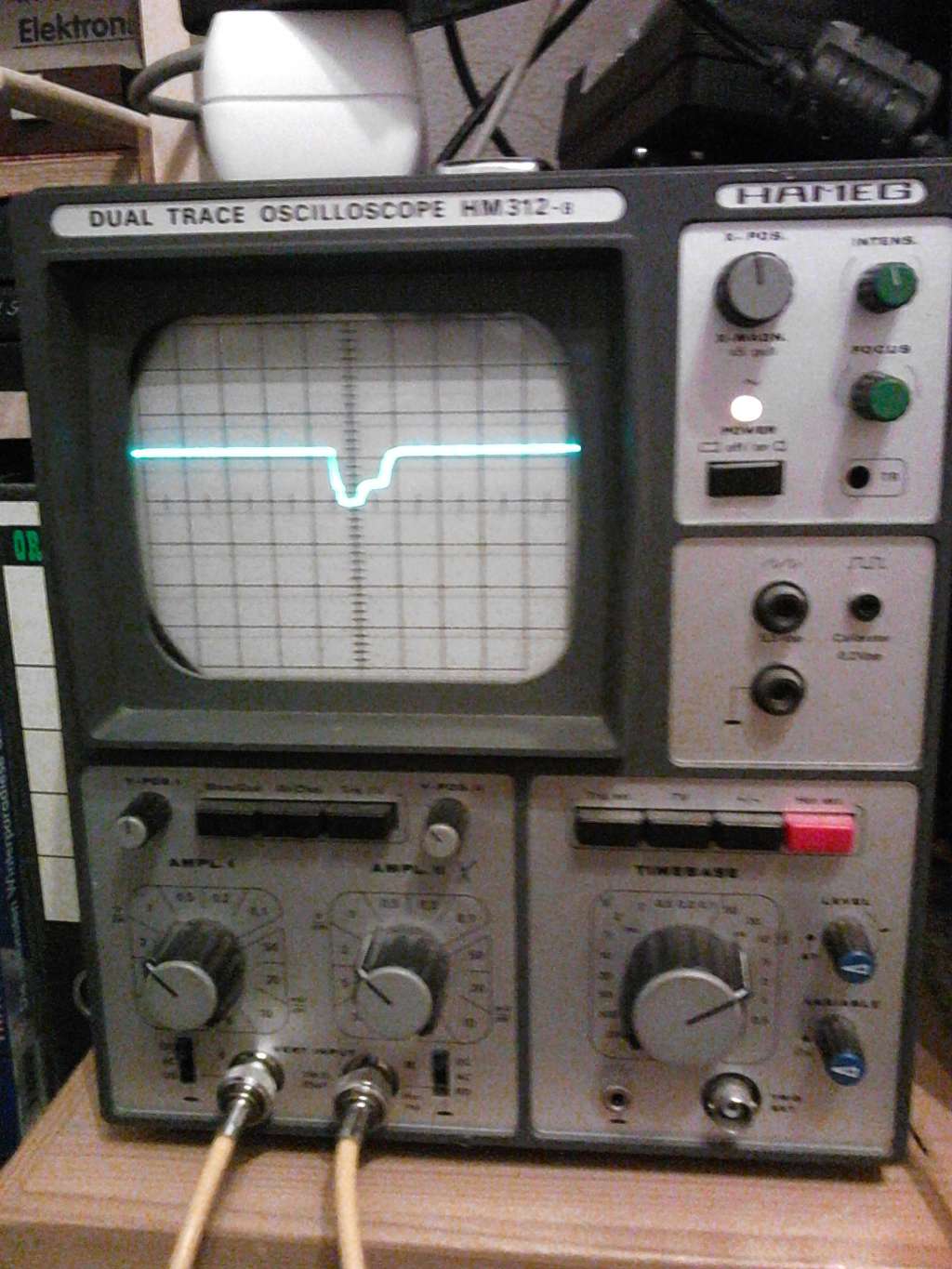

Wie man sieht, erzeuge ich das Signal mit Port B. Pin0 erzeugt 1V, Pin1
0,3V. Die Spannung wird mithilfe von Widerständen runtergeregelt. 1V und
0,3V werden dann mit einer ODER-Schaltung verbunden und an einem Video
Cinch Stecker angeschlossen. Der ATMega32 läuft mit 16MHz.
Das Timing ist zwar nicht ganz perfekt, das sollte den Fernseher aber
nicht allzu stören. Es müsste daran liegen, dass es keine richtigen
Flanken im Signal gibt (Siehe Bilder).
Die Frage lautet also, wie kann ich mit dem µC saubere Flanken erzeugen
bei Zeiten von 1,5µs?
Vielen Dank für eure Hilfe!
#2977940
16 MHz / 831 = 19,25 Khz. Was soll das sein? Eine halbwegs passende
Zeilenfrequenz ist es jedenfalls nicht.
Bisschen kommentieren könnte nicht schaden. So beispielsweise welcher
Status was bedeutet, was welche Pinsteuerungen eigentlich machen sollen,
... Ist recht viel Arbeit, die du dem Leser zumutest.
Hardware beschreibt man primär als Bild, nicht als Prosa. Ja, ich weiss
dass du kein Bild hast und keins brauchst. Aber ich brauch eines.
Bilderprosa zu entschlüsseln ist mir ein Graus. Also mal eines von dem
Gebilde zwischen AVR und TV, notfalls mit Papier und Bleistift.
Und dann such dir eine Cam, die auch im Stockdunklen noch rauscharme
Bilder macht, oder ersatzweise eine Lichtquelle. Damit man dem Oszi
wenigstens die Einstellungen entnehmen kann. Wenn du sie schon nicht
nennst.
Die Zeilenlänge kriegt man bei einem Oszi leichter raus, indem man zwei
Syncs anzeigt, nicht bloss eines. Das Bild vom Sync wiederum ist zu
klein, um viel zu erkennen.
Gast #2977986
Warum?
1 Takt = 1 / 16MHz = 62ns
52Mikrosekunden = 62ns * 831
Ich weiß, da das Programm allerdings seine Arbeit macht, hab ich es mir
gespart. Ist nur zur Vollständigkeit hier.
> Bilderprosa zu entschlüsseln ist mir ein Graus. Also mal eines, notfalls
Die Beschreibung ist unkompliziert und kurz, außerdem kann ich die
Schaltung als Problemstellung eigentlich auch ausschließen.
> nennst.
Eine andere Kamera habe ich derzeit nicht zur Hand. Beim ersten Bild
habe ich bewusst das Licht ausgeschaltet, damit das Signal besser
sichtbar ist.
Tut mir Leid, dass der Beitrag nicht dem akademischen Qualitätsanspruch
genügt.
Das Signal muss eigentlich genau zu erkennene Flanken haben, deshalb
glaube ich, dass das Problem ist. Das Timing braucht eigentlich nur
Feineinstellung.
#2978036
Schau dir doch erst einmal ein FBAS / BAS -Signal an.
Zeiten, Synchronimpuls, Schwarzschulter und ggfs. Burst-bei Farbe.
Grundlegend sind der Syncronimpuls und die Zeilenlänge, so das sich auch
Halbbilder ergeben können. Wenn das Bild rein weiss sein soll, na?
