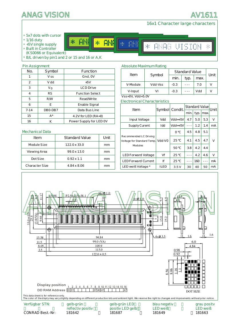

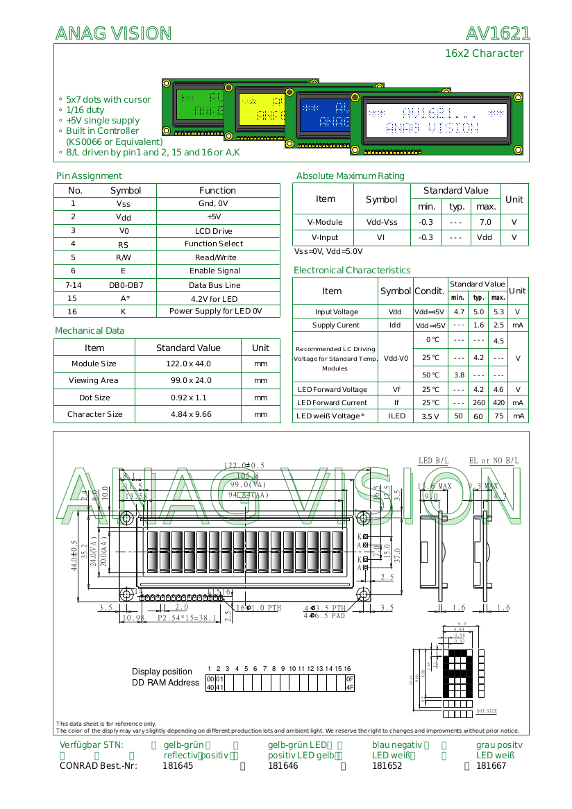

Hallo Da ich vor kurzem in die Welt der Mikrocontroller einsteigen wollte habe ich mir einen Atmega32 16pu gekauft. Alles hat gut funktioniert doch jetzt habe ich mir einen 16x2 LCD von ANAG VISION gekauft. Doch wenn ich diesen an den Mikrocontroller anschließe und programmiere passiert gar nichts. Er ist so angeschlossen: VSS 0V Vdd 5V V0 10K Potentiometer RS PB0 R/W PB1 E PB2 DB0-DB7 PA0-PA7 Der C-code (von newbiehack.com) ist im Anhang. Ich hoffe ihr könnt mir weiterhelfen lg Robert

Hi >Alles hat gut funktioniert doch jetzt habe ich mir einen 16x2 LCD von >ANAG VISION gekauft. Das ist aber ein einzeiliges Display. Such dir mal das Datenblatt vom Displaycontroller (KS0066). Deine Initialisierung sieht nicht sehr datenblattkonform aus. MfG Spess
Tut mir echt leid ich habe das falsche Datenblatt heruntergeladen.
