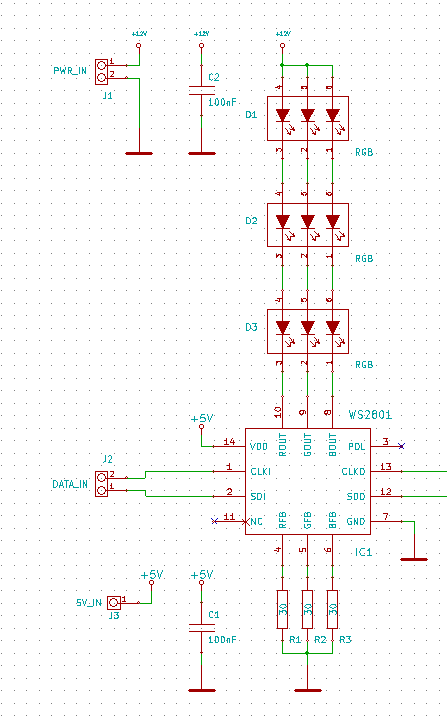

Hallo liebes Forum!
Ich habe eine Anfängerfrage:
Ich möchte gerne mit dem WS2801-IC (Datenblatt:
http://www.adafruit.com/datasheets/WS2801.pdf) ein paar RGB-LEDs dimmen.
Ich habe also eine Schaltung, in der ein Spannungsregler meine
Eingangsspannung auf 5V herabregelt. Diese 5V gehen dann an einen µC.
Dieser hat "Standardbeschaltung", und liefert die Clock und Serial Data
für die ICs. Außerdem gehen die 5V an die ICs, sowie an die Anoden der
LEDs. Bei den ICs werde ich noch einen Pufferkondensator zwischen VDD
und GND hängen, wie in einigen Beiträgen im Forum hier empfohlen wird.
Meine Frage ist jetzt eigentlich eher eine Verständnis-Frage zur
Verschaltung der ICs:
Wozu brauche beide Widerstände
 bzw.
 und wie setze ich den WS2801-IC richtig ein?
Meine bisherigen Gedanken dazu:
Ich kann den IC in 2 Modi betreiben: Im Konstantstrommodus und im
Konstantspannungsmodus.
Zu der erstem Möglichkeit (Fig 6: Constant Driving Current Mode):
Der IC hat eine Konstantstromquelle, die allerdings ein für manche LEDs
zu hohen Strom ausgibt. Dazu braucht man einen Widerstand, der den Strom
begrenzt, sodass die LED nicht kaputt geht. Richtig? Das wäre für mich
 - und dieser Widerstand wird laut Datenblatt berechnet als
, wobei
 ist (- woher kommt dieser Wert?), und
 der Durchlassstrom meiner LED (also z.B. 20mA).
Wozu benötige ich denn dann noch R_L direkt an der LED? Wie hoch sollte
R_L sein?
Bei der zweiten Möglichkeit (Fig 7: Constant Voltage Driving Mode) habe
ich nur einen Widerstand, nämlich den direkt nach der LED. Dieser
begrenzt den Strom zur LED. Sein Wert berechnet sich laut Datenblatt aus
 ist meine Versorgunsspannung von 5V,
 ist die Flußspannung meiner LED, also z.B. 2,2V, und
 wieder der Durchlassstrom - Aber was ist
? Da werd ich aus dem Datenblatt nicht schlau? Die Sättigungsspannung
des Ausgangstreibers? Damit kann ich leider (auch nach Google-Befragung)
nichts anfangen?
Welche der beiden Möglichkeiten bietet sich für meine Zwecke an?
Das Ohmsche Gesetz ist mir eigentlich grundlegend bekannt. Trotzdem bin
ich da bisweilen ein bisschen verwirrt, weil LED's spannungsgesteuert
sind, und das irgendwie noch nicht so in mein Denken vom
Physikunterricht früher passt :) Also bitte alles berichtigen, das bei
mir irgendwie nicht passt. Danke! :)
Liebe Grüße, und ein schönes Jahr 2013
Sebastian

Ich würde sagen, dass im constant current mode der RL zur
Strombegrenzung ist. Zudem fällt ein Teil der Leistung über diesem
Widerstand ab und nicht im IC. Somit wird das IC nicht zu sehr geheitzt.
In diesem Fall kannst du nicht! die Formel (2) für RL benutzen.
Im constant voltage mode stellst du mit RL den Strom ein. Vout ist die
Spannung die anliegt, wenn der Treiber FET voll durchgeschaltet ist.
Gruss

Zur Frage... LEDs möchten einen konstanten Strom haben... deshalb den
"Constant Driving Current Mode" verwenden.
Mit der Formel im Datenblatt
der Angabe der Referenzspannung (lt. Datenblatt)
und der Information des gewünschten LED-Stromes (z.B. 0,02A)
brauchst Du die Formel nur noch entsprechend umstellen, dass Du als
Ergebnis den gewünschten Widerstand erhälst ... ist sogar als Beispiel
mit im Datebblatt angegeben ... für 0,02A ist R = 30 Ohm.
Über diesen Widerstand erfolgt die Stromregelung, fließen die
gewünschten 0,02A fallen am Widerstand eine Spannung von 0,6V ab - die
Referenzspannung des WS2801.
Zu den Kondensatoren, ich hab der 5V Versorgungsspannung jeweils 100nF
pro Chip spendiert, dazu noch einen für die 12V Versorgung der LEDs ...

Dankeschön für die Antwort! Jetzt weiß ich zumindest, woher die 0,6V
kommen - die will also der IC als Referenzspannung.
Ich frage mich aber trotzdem noch, warum bei den Typical Application
Circuits  (z.B. Fig 6) dann noch der Widerstand R_L eingezeichnet ist?
Die LED bekommt ja ihren durch R_XFB spezifizierten Strom? Also einfach
weglassen? Sowas hab ich mir auch schon gedacht, und ich denke, ich
werde das in meiner Schaltung genau so machen wie du in deiner.
Dankeschön!

Aber wozu muss man den Strom begrenzen, wenn doch der IC eh einen
passenden Konstantstrom liefert?
Und wie hoch sollte man den wählen? Kann man ihn üblicherweise
weglassen?
Sebastian
Gast #2981912
Wäre z.B. sinnvoll wenn du als Feedback Widerstand ein Poti hast, damit
du die Helligkeit einstellen kannst. Aber wie gesagt, auch wenn du die
Verlustleistung im IC minimal halten willst, kann RL hilfreich sein.
In deinem Fall würde ich RL weglassen.
> Okay, bei mir wird die LED-Versorgung und die IC-Versorgung der selbe
> Stromkreis sein. Meinst du, die 100nF reichen dann immer noch? Gibt es
> sonst da noch was besonderes zu beachten?
Die 100nF sind auf jedenfall für die Stabilisierung der 5V Versorgung
des ICs notwendig ... ob das alleine reicht, wenn der WS2801 schaltet,
kann ich Dir nicht sagen ... hängt auch von der Versorgungsspannung,
Leitungslängen, Layout etc. ab ... Fig. 5 zeigt zur Stützung der
Versorgungsspannung (bei Vdd größer 6V) einen 1uF Kondensator ...
gefühlt würde ich was im Bereich 1-10uF nehmen, dazu parallel noch
100nF...
