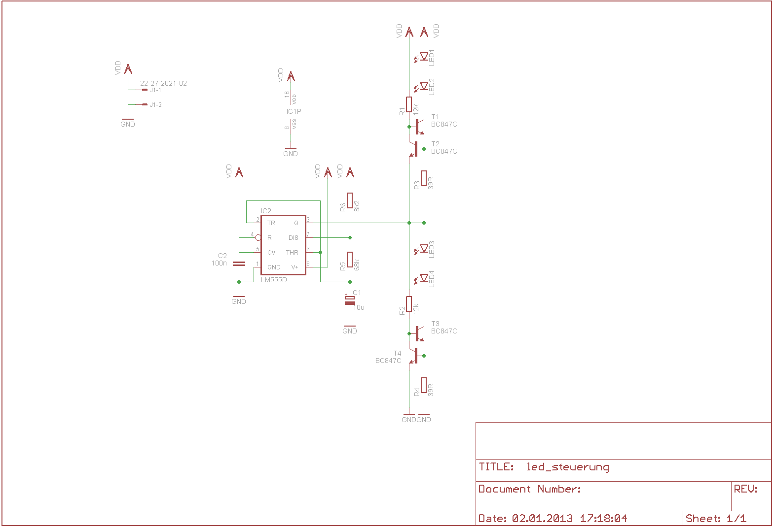

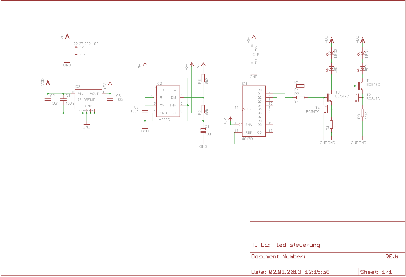

Hallo Elektronikprofis!
Ich möchte zwei Paare LEDs im Abstand von einer Sekunde eine Sekunde
lang abwechselnd blinken lassen. Das Ganze habe ich versucht ohne
Mikrocontroller zu realisieren. Als Taktgeber verwende ich einen LM555,
der mir eine Frequenz von 1Hz erzeugt, und als "Wechsler" einen 4017er
Dekadenzähler, der von 0 bis 1 zählt.
Da dies mein erster Versuch ist ohne Mikrocontroller zu arbeiten, wäre
ich für ein Review sehr dankbar!

Gast #2978984
Der ENA Eingang muss auf Low liegen, sonst ist der Chip Disabled.
Die Schaltung ist aber unnötig kompliziert. Da kannst Du eine ganze
Menge vereinfachen:
- Die Konstantstrom-Regelungen für die LED's kannst Du durch einfache
Vorwiderstände ersetzen. Bei 12V und zwei LED's in Reihe wären 390 Ohm
angemessen. Wenn die Versorgungsspannunf "unbekannt" ist, kannst Du die
LED's mit den geregelten 5V und 47 Ohm Vorwiderstand.
- Der 4017 ist nicht nötig. Halbiere die Frequenz des Taktgebers und
schließe die LED's so an dessen Ausgang an:
          +---|<|---|<|---[===]---i +5V
          |               2x47 Ohm
NE555 O---+---|>|---|>|---[===]---| GND
Wenn der Ausgang auf Low steht, gehen die oberen LED's an, wenn er auf
High geht, gehen die unteren LED's an.
- Da der NE555 auch mit deutlich mehr als 5V betrieben werden kann, ist
der 5V Spannungsregler möglicherweise überflüssig. Da Du bereits einen
Kondensator an Pin 5 des NE555 vorgesehen hast, steht sogar dem Betrieb
an einer nicht stabilisierten Spannung (mit Brummen) nichts im Wege.

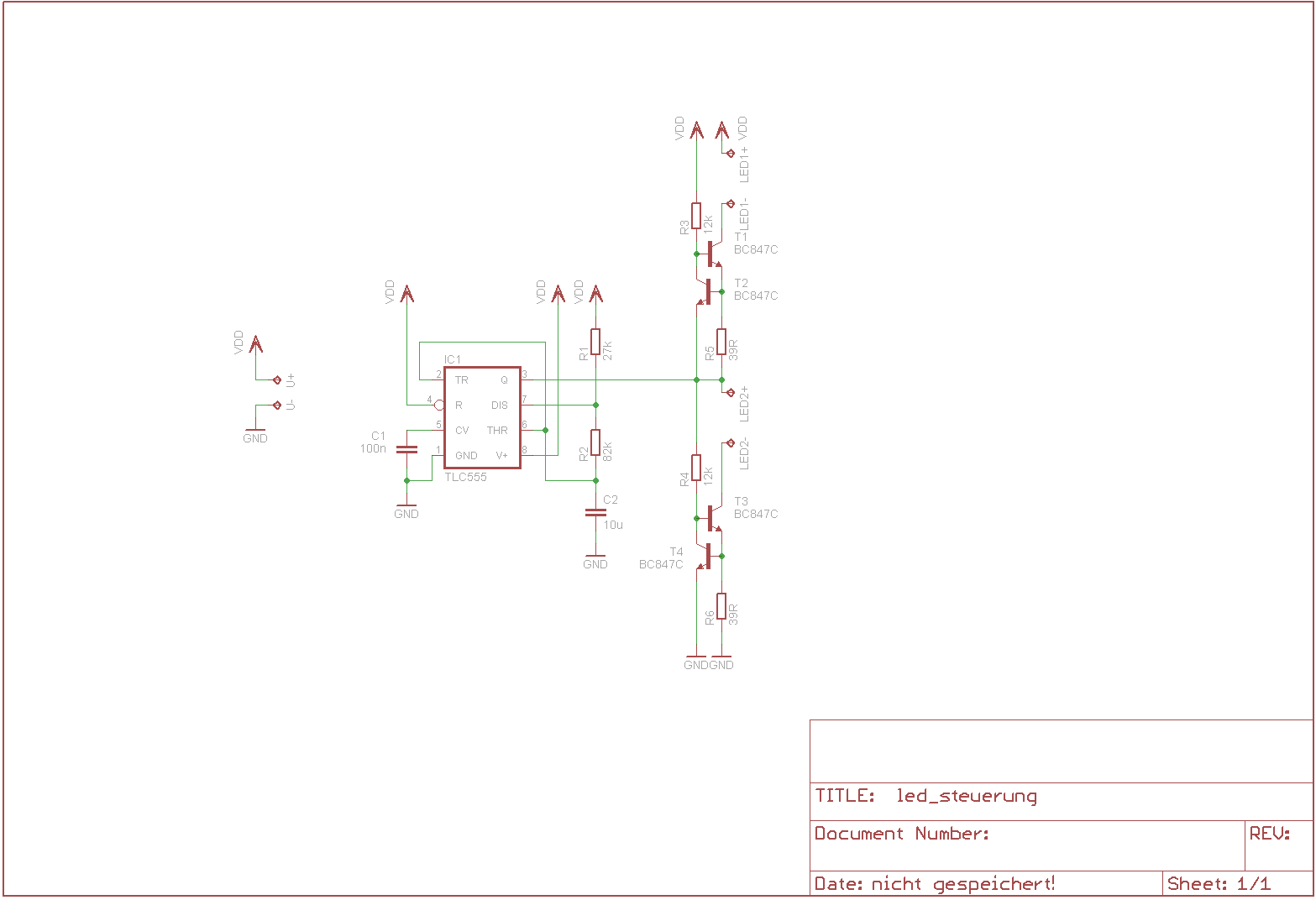

OP #2979425
Danke für euer Feedback!
Leider habe ich ein wichtiges Detail vergessen:
Die Schaltung soll mit einem LiPo-Akku betrieben werden, und somit liegt
VDD zwischen 8.4V und 6.6V. Die Konstanstromquellen möchte ich verwenden
um eine halbwechs konstante Leuchtkraft zu haben.
Ist der Schaltplan nun in Ordnung?
