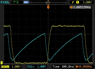

Eine weitere Variante eines VCO mit einem ATmega bzw ATtiny.
Der Transistor dient als Stromquelle. Man kann auch auf ihn verzichten,
aber die Spannung am 100 Ohm Widerstand muss mindestens 4V betragen (bei
5V Versorgungsspannung) ansonsten schaltet der interne Trigger des µC
nicht um.
Der 100k Wiederstand wirkt sich stark auf die
Spannungs-Frequenz-Kennlinie der Schaltung aus.
Das Oszi-Bild zeigt den Signalverlauf an der RC-Kombination und am
Rechteck-Ausgang.
Bernhard
