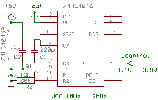

von Bernhard T. (Gast)
Es gab mal in der TTL Familie (dual) VCO'S das ist aber Geschichte –
schwer erhältlich. Klar durchgesetzt hat sich der 4046 aus der C-MOS
Familie. Das ist ein komplettes PPL inklusive VCO.
Gibt es überall für ein paar cent.

von Piefke (Gast)
Bernhard S. schrieb:
> Momentan favorisiere ich den Schmitt-Trigger-Oszillator,
... mit variabler Versorgungsspannung? Das ist doch übelste Bastelei!
Nimm einen 74HC(T)4046 und du hast alle Freiheiten bei der Abstimmung
und ein stabiles Signal.

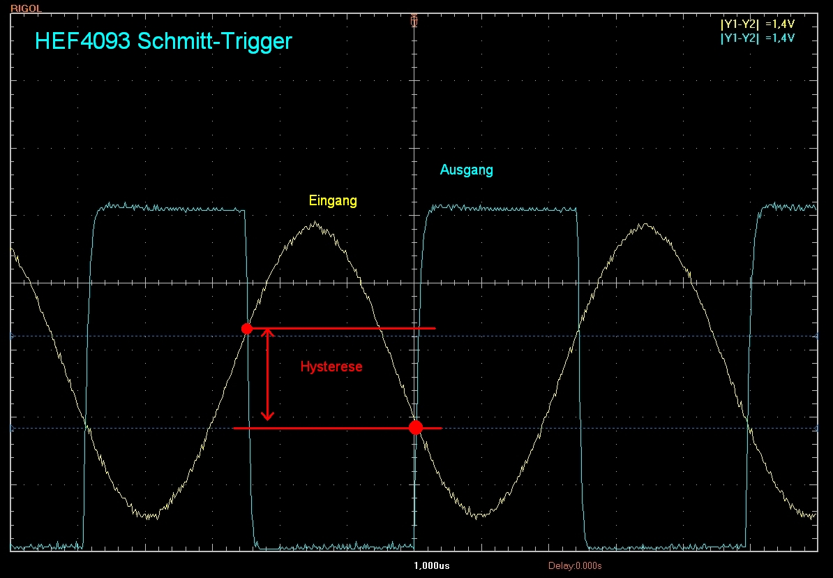

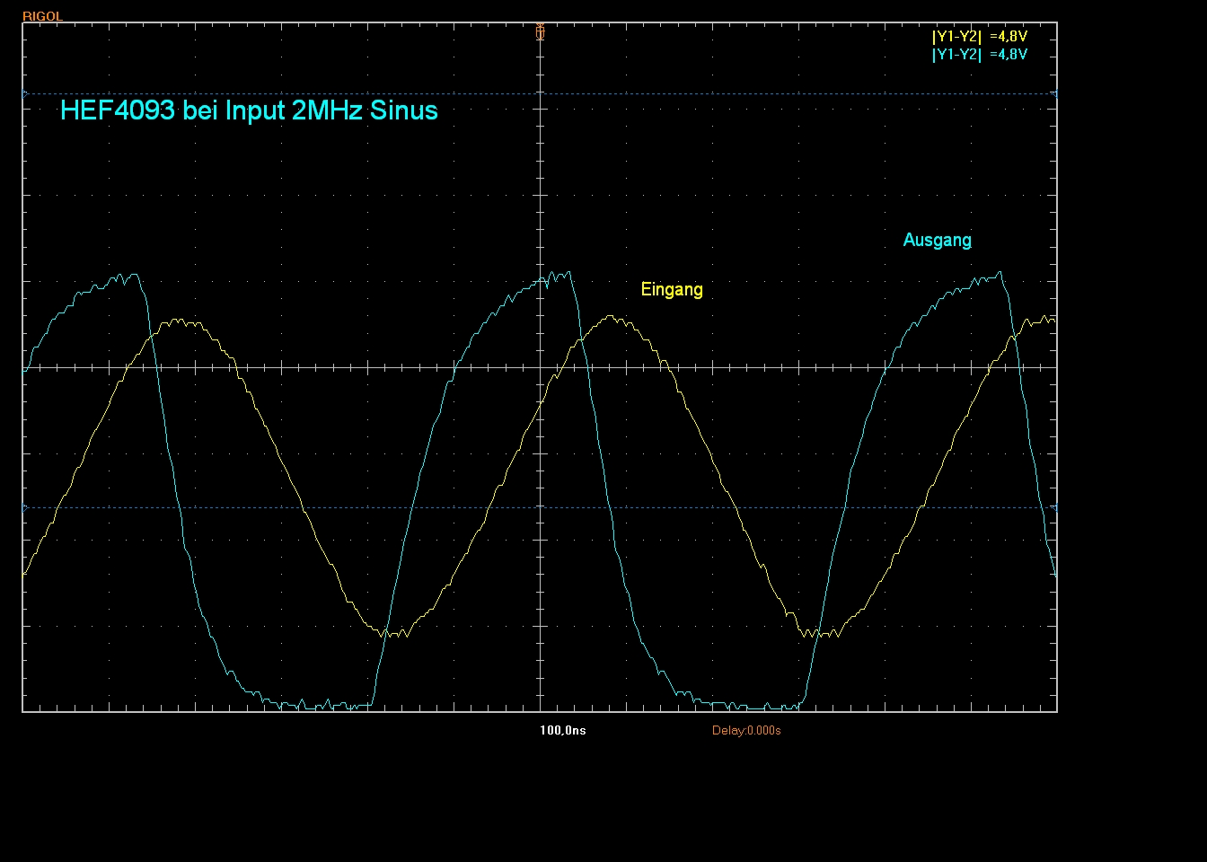

von Bernhard S. (bernhard)
@alle
eine kleine Schaltung mit einem HEF4093BF, als Ersatz für einen 74HC14,
also die Schitt-Trigger-Variante, sie brachte aber schon relativ gute
Messergebnisse (s.Diagramm).
Leider ist der HEF4093 ausgangsseitig relativ hochohmig (einige 100Ohm),
er quält sich etwas, um den kleinen Kondensator von 470pF schnell genug
zu entladen.
Ein zusätzlicher pnp-Transistor beschleunigt den Entladungsprozess
merklich, so dass der VCO bei höherer Betriebsspannung bei ca. 5MHz noch
stabil schwingt.
Ich lege noch ein paar Diagramme mit bei, wie sich der HEF4093 bei
niedrigen und hoheren Frequenzen verhällt, vermutlich braucht der
interne Trigger ca. 50ns um umzuschalten.
Bernhard

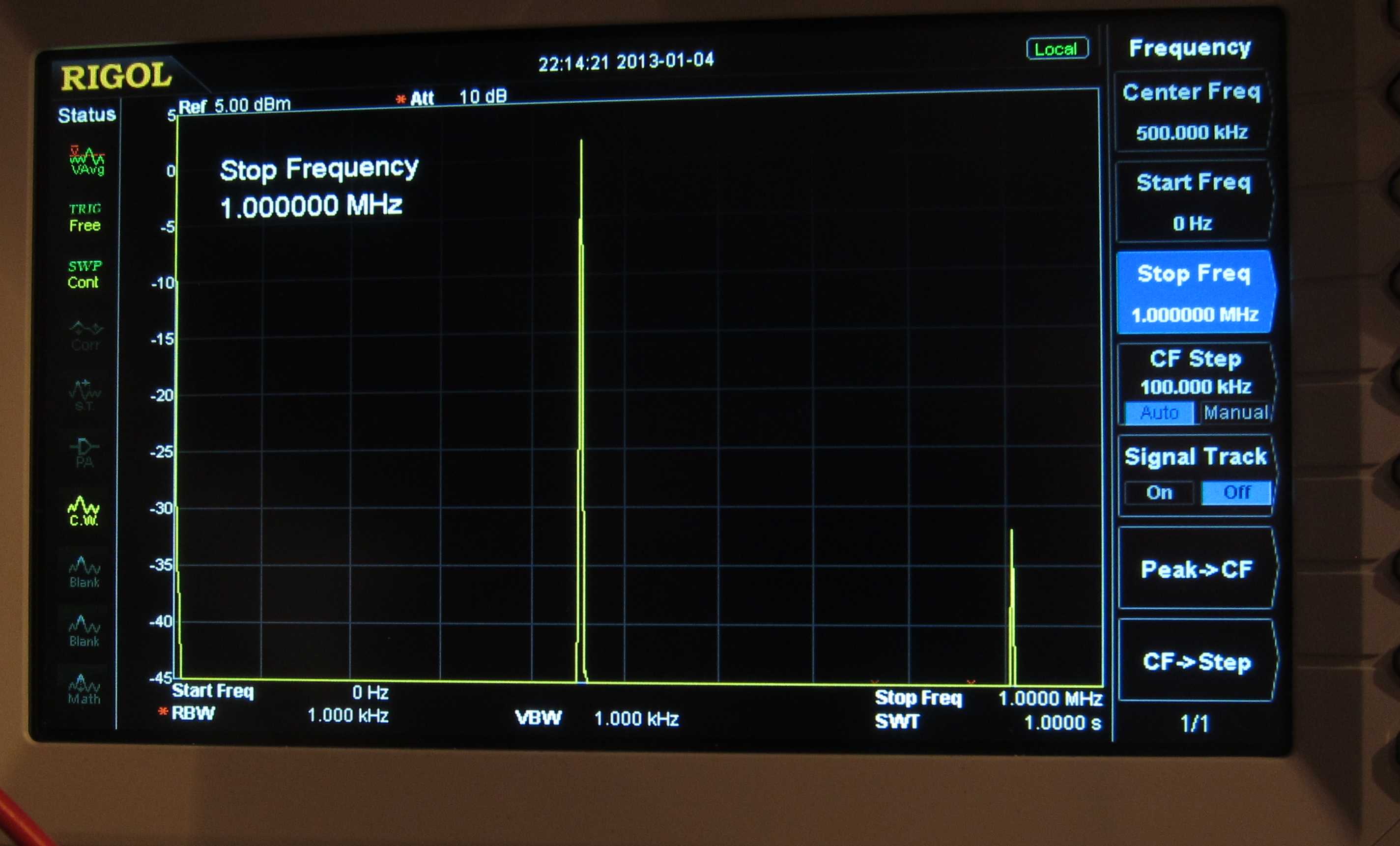

@alle
Eine Variante mit einem LC-Schwingkeis und einer Kapazitätsdiode /
VARICAP BB112 (470...20pF) und einem OPV LM311.
Dieses Thema brachte mich dazu, diese Schaltung etwas näher zu
analysieren.
Beitrag "LC-METER / LC-Messgerät ATmega8 Assembler"
Das Tastverhältnis am Rechteckausgang ist nahezu 1:1, das Signal am
Schwingkreis sinusförmig und erstaunlicherweise relativ klirrarm
(s. Frequenzspekrum).

von B e r n d W. (smiley46)
Hallo Bernhard
Schalt mal die Y-Achse auf DB um, so klirrarm ist das auch wieder nicht.
Drei Prozent sind noch kein HiFi.
> für ein kleines Frequenzspektrometer
Dafür reicht auch Rechteck. Gäbe es da eventuell ein Blockschaltbild?
Zum Glück, war die Schaltung noch aufgebaut, das Bild zeigt die
dB-Ansicht

Ein 455kHz LC-Filter befand sich bei dieser Messung (s.Bild) am LM311.
Im Versuchsaufbau schwingt die Schaltung zuverlässig bis 2MHz, ab 2,5MHz
unzuverlässig.
Eine VCO-Schaltung mit einem 74HCT4046, Die Widerstände R1 + R2
bestimmen den Frequenzbereich, ggf. anpassen.
Bernhard
@alle
mich hatte es etwas gestört, dass die VCO-Steuerspannung im Bereich von
ca. 1V...4V sein muss.
Durch ein kleines Widerstandsnetzwerk lässt sich der Dynamikbereich der
Schaltung auf 0...5V anpassen.
Bernhard
