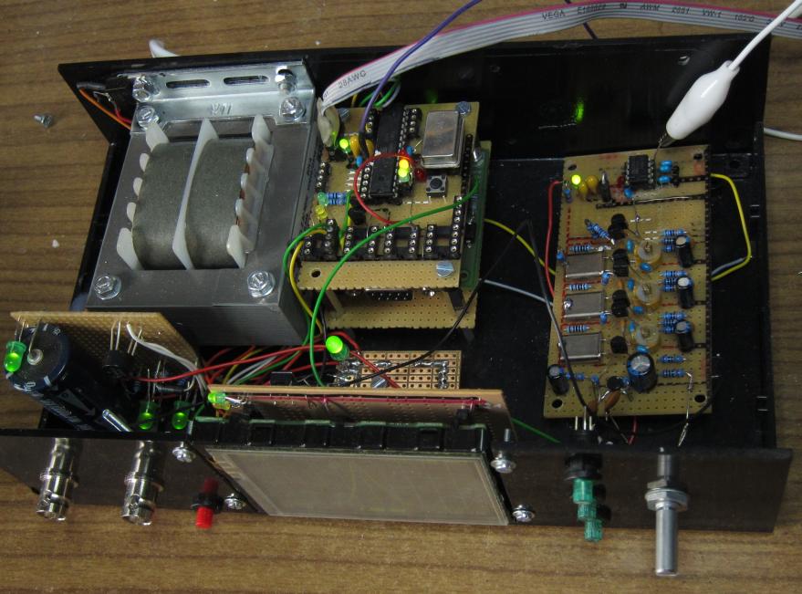

Prinzip:
Der DDS-Sinusgenerator (AD9835), wird per SPI angesteuert, er erzeugt
ein definiertes Sinussignal. Ein fertiges Modul fand ich bei
„http://www.elexs.de/dds.htm“.
Dieses Sinussignal wird mit dem Eingangssignal im „BF961“ gemischt,
bitte vorsichtig mischen (mV-Bereich), sonst wird Signal zu sehr
verzerrt.
Das 2MHz-Mischprodukt wird im 2-MHz-ZF-Verstärker selektiv verstärkt und
anschließend gleichgerichtet, logarithmiert und geglättet (AD8307 -
Dynamikumfang ca. 60dB) und dem ADC des µC zur Verfügung gestellt.

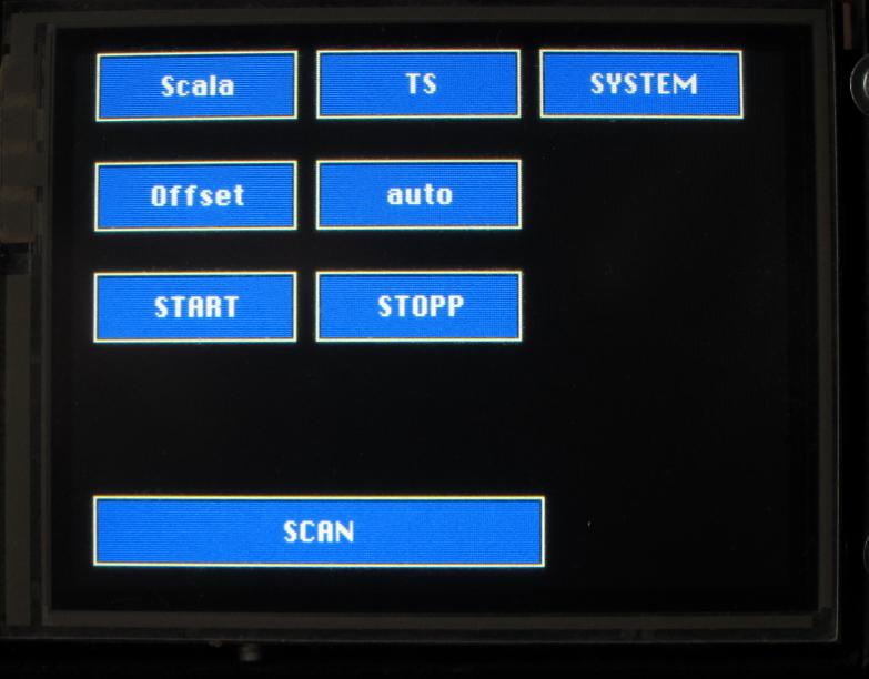

Der µC steuert per TWI/I2C das TFT-Display (EA eDIPTFT32-A). Die
Menueführung erfolgt durch das TFT-TOUCH PANEL.

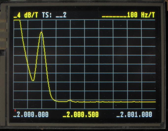

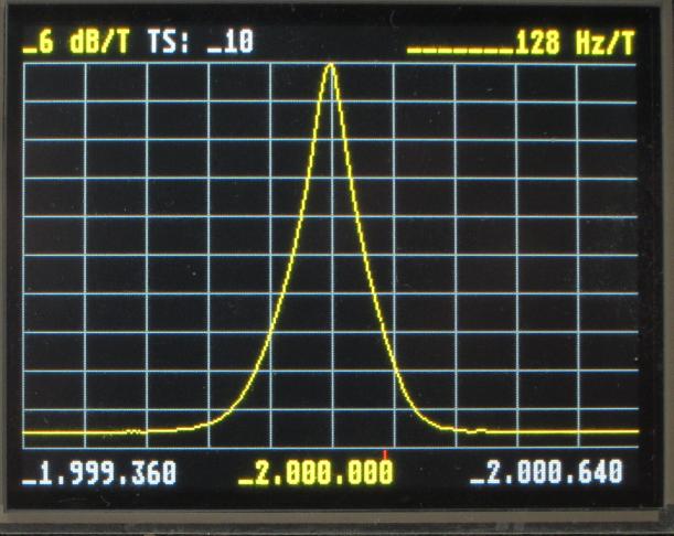

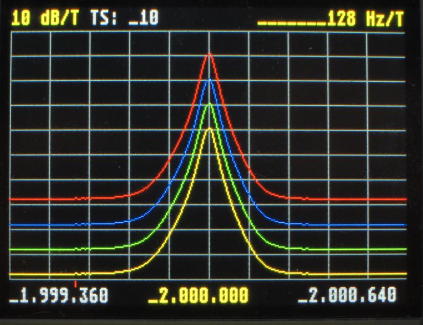

Im Bild "SCAN_EIGENTEST_2MHz_ZF_FILTER.JPG" ist die Filterkurve des 2MHz
ZF-Verstärkers abgebildet.

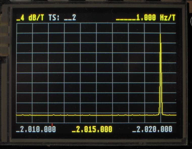

Das Bild "SCAN_200Hz_EINGANGSSIGNAL.JPG" zeigt die Kurve eines 200Hz
Eingangssignal gemisch mit einer Frequenz von 2.000.000 bis 2.001.000 Hz
DDS-Frequenz.

Hallo Bernhard
Ich sehe noch ein paar Verbesserungsmöglichkeiten.
1. Als Mischer würde ich einen doppelt balangierten Ringmischer
verwenden.
SRA1H oder ähnliches von Municom, könnte man da verwenden. Den ZF Port
als Eingang verwenden und den RF Port als Ausgang verwenden. Dann geht
er fast bis DC runter. Den DDS Synthesizer zwischen 2 und 4 MHz
schwingen lassen.
Der SRA1H braucht 13dbm Mischerpegel am Oszillatoreingang. Das sind
1Veff an 50 Ohm. Der Ausgang und den LO Eingng des Mischers sollten 50
Ohm über die gesamte Bandbreite sehen.
2. Das Eingangsfilter mus schon bei 1,8MHz dicht machen, und deutlich
steiler sein, um Spiegelfrequenzprodukte sicher zu unterdrücken.
3. Ich sehe das du bei deinen Quarzfilter die Bandbreite nicht
einstellbar hast.
Man kann die Schaltung ein wenig erweitern, und ein ein gegenphasiges
Signal über einen Trimmer hinter dem Quarz zuführen. Mit dem Trimmer
kannst du dann die paralellkapazitäten kompensieren. Mit einen
Widerstand gegen Masse hinter dem Quarz kannst du dann die bandbreite
stufenlos einstellen. Ich würde es aber in Stufen einstellen.
Weiterhin würde ich 4 Quarzfilter hintereinander schalten, damit du auf
eine Weitabselektion von etwa 80db kommst.
