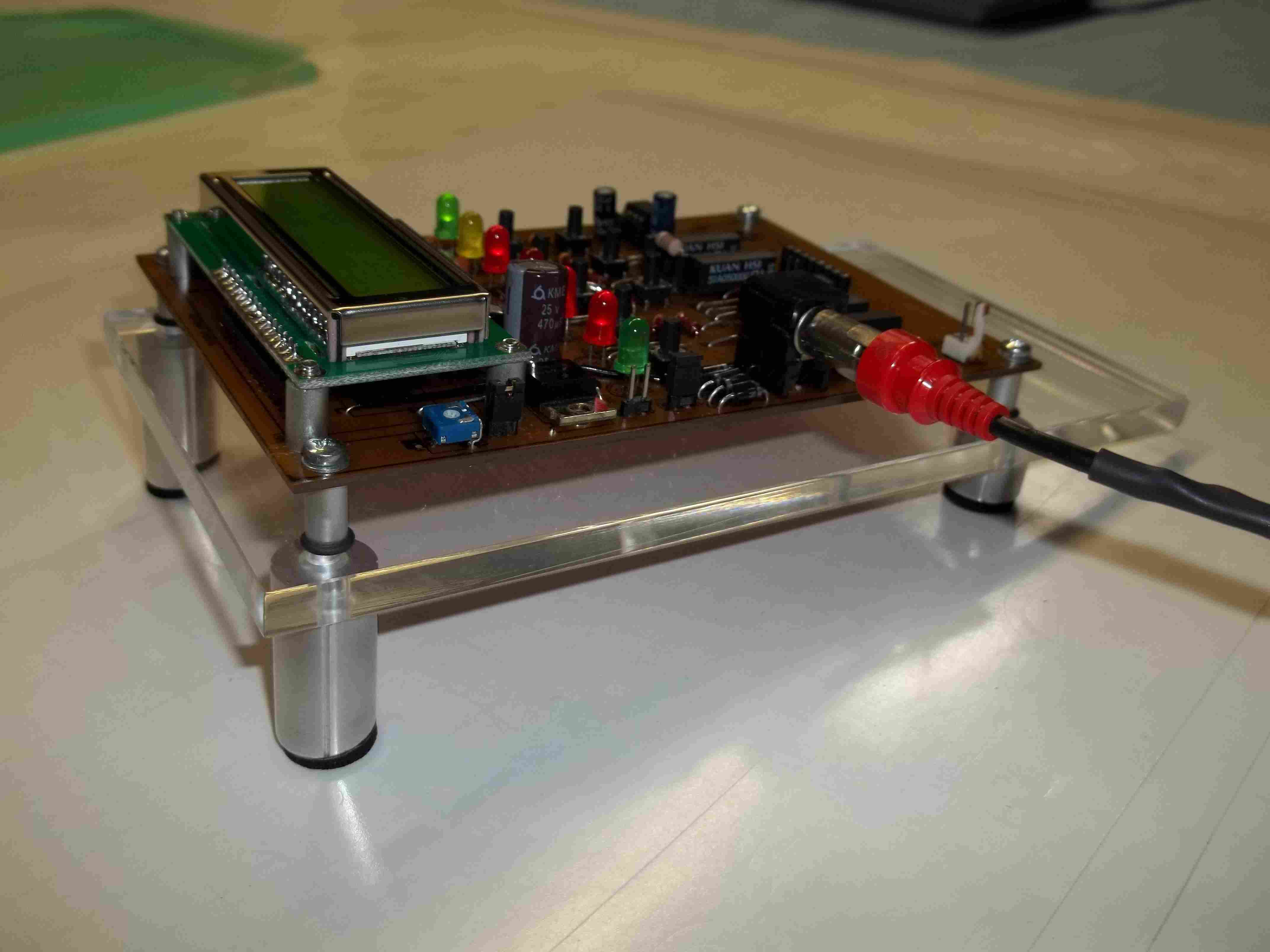

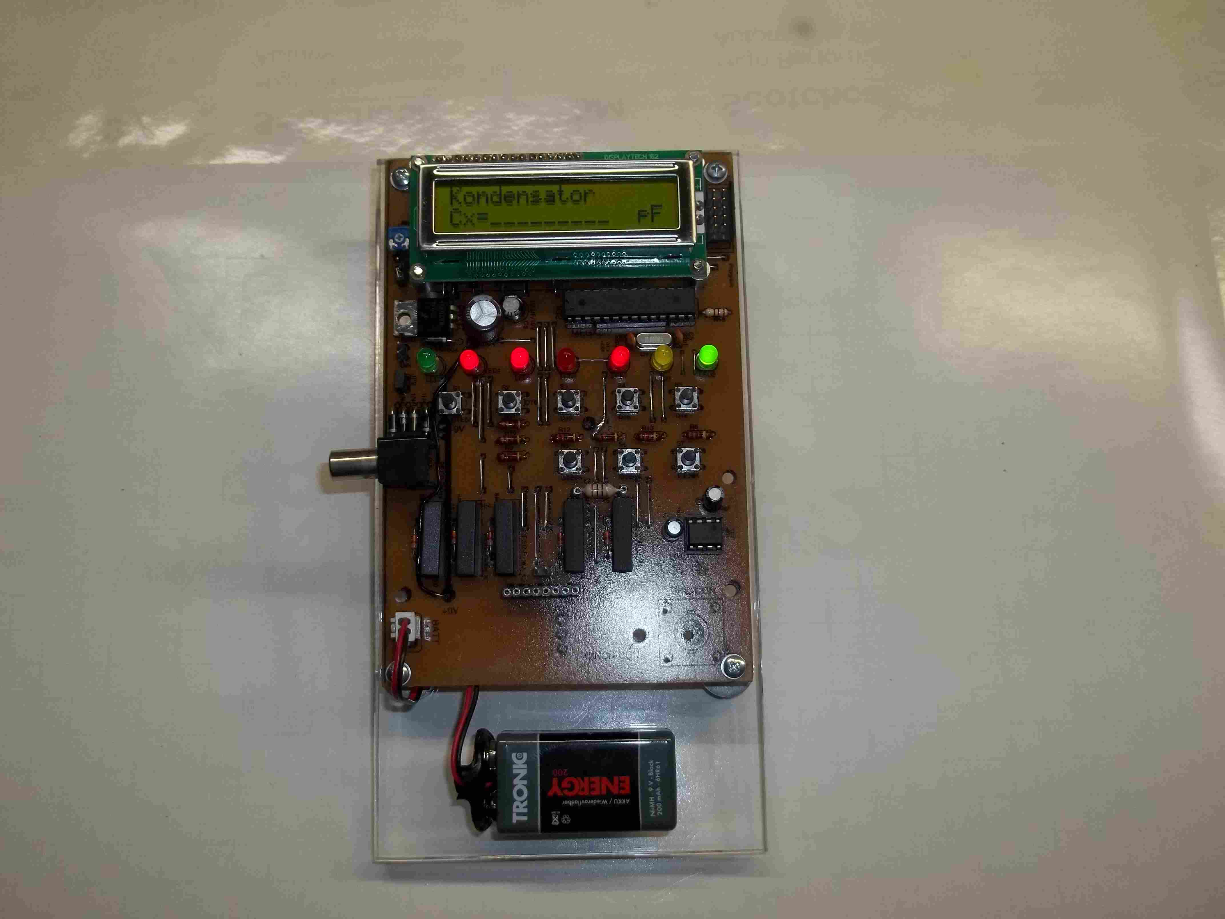

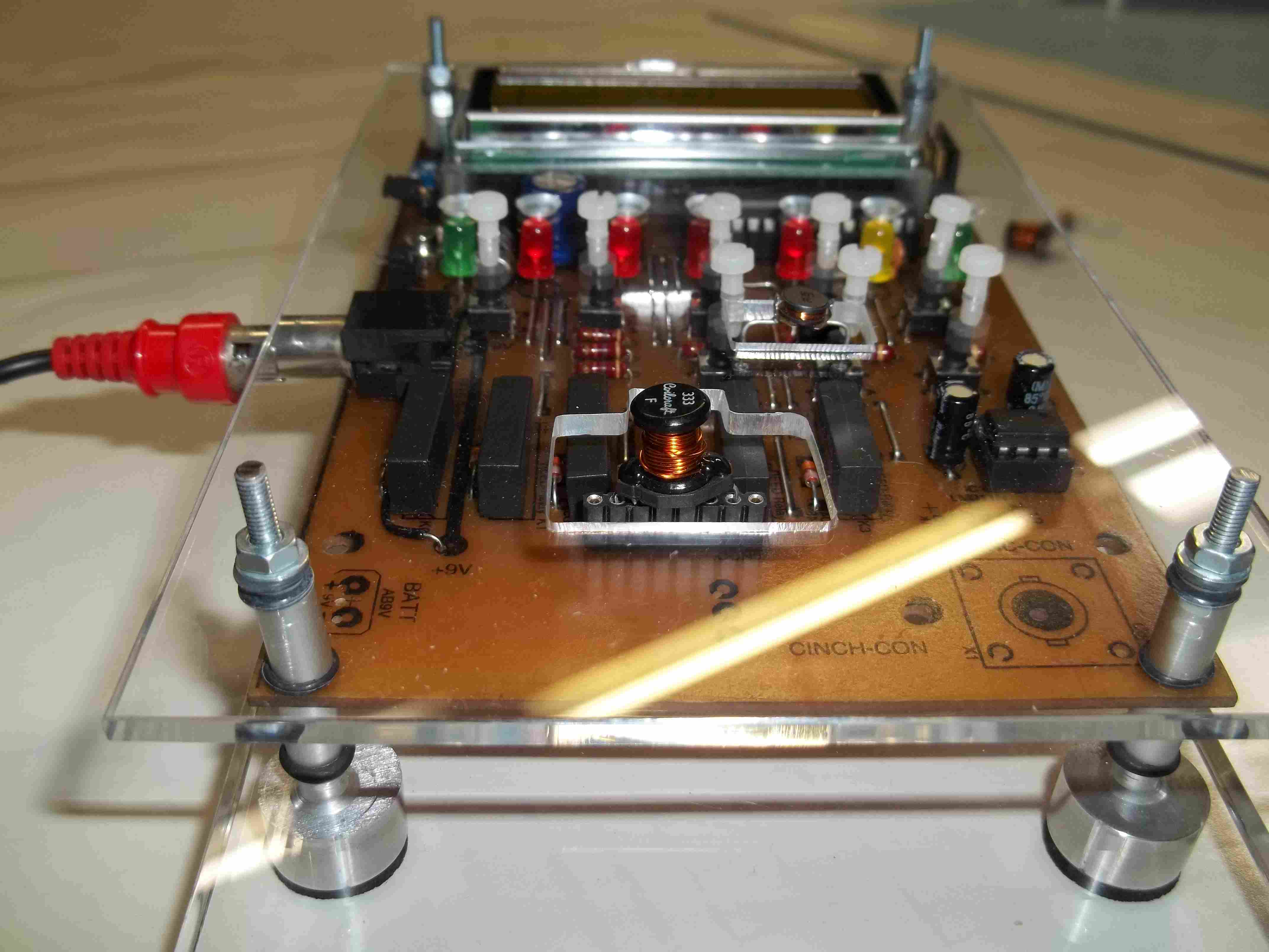

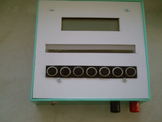

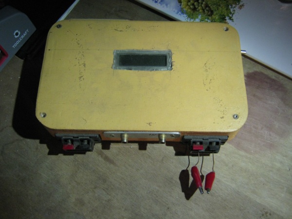

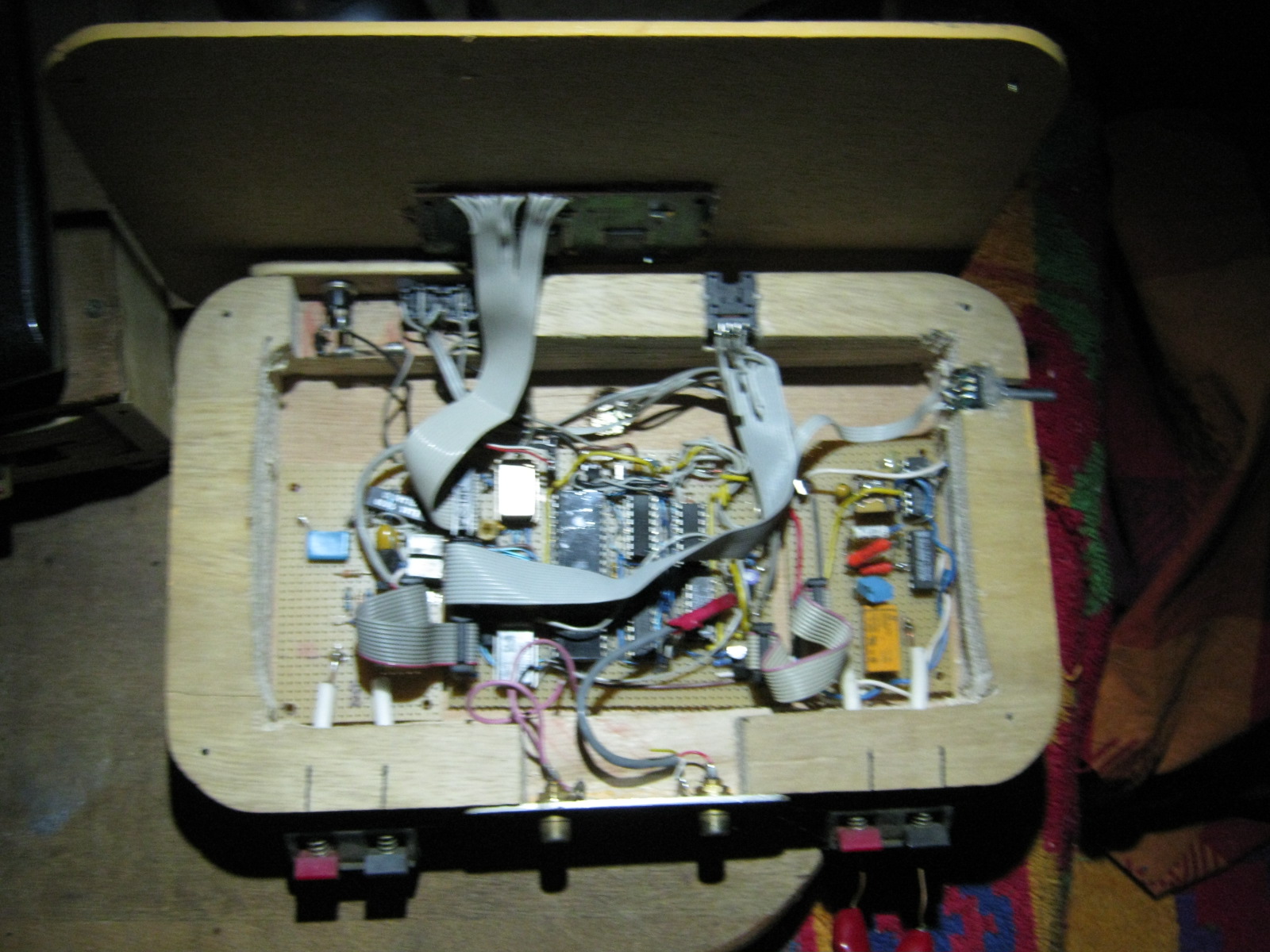

So, hier ist noch ein Bild des fertigen "Apparates". Das Gehäuse besteht aus 2mm starken Polystyrolfliesen, die sich mit dem Cuttermesser und einem Stahllineal ritzen lassen. Dann kann man sie über die Tischkante brechen. Geklebt wurde mit Nitroverdünnung. Das Material polymerisiert an den Klebestellen sofort wieder und ergibt ein stabiles Gehäuse. An der Stelle noch einmal Dank an Bernhard für sein Programm und den zur Verfügung gestellten Quelltext. Ich konnte daraus eine Menge über Assemblerprogrammierung lernen, da ich ja eigentlich ein Bascom- Mann bin. ;-) MfG Paul
@Paul - das Gehäuse sieht ja sauber aus - und die Verarbeitung hört sich ja auch einfach an, kannst du nicht mal eine Anleitung Posten, viele brauchen Ihr eigenes format an Gehäuse :) . Gibt da ein haken an der Sache und wie teuer ist das selbstbau Gehäuse gegenüber ein gekauftes? Sorry OT hier - ich denke das wurde viele interresieren wie man ein Gehäuse selber bauen kann. Mit Bildern und so erklären. AVRNix www.comwebnet.de
#490989
@Avr-Nix Da gibt es eigentlich nicht so viel zu erklären: Die Polystyrolplatten gibt es in vilen verschiedenen Stärken und auch Farben bei gängigen Bastlerversandgeschäften für verhältnismäßig wenig Geld. Wie es gemacht wird, ist auch auf diversen Modellbauseiten nachzulesen. Ich hebe mir auch gerne alte CD-"Jewelcases" auf, um mal ein Stück klares Material für Fenster im Gehäuse zu haben. Teuren Spezialklebstoff kann man sich sparen, wenn man Nitroverdünnung in eine kleine Spritze (Sanitätshaus) füllt und damit klebt. Das läßt sich gut dosieren. Ich hoffe, geholfen zu haben. MfG Paul

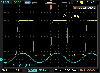

So der Fehler ist eingegrenzt! Es liegt eine viel zu hohe Frequenz am Ausgang des LM311 an! Fast 2MHz!! Ich werde den Schwingkreis nochmal neu Aufbauen der LM311 sollte aber richtig beschaltet sein...

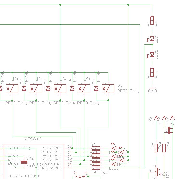

Hallo, Die 470R Wiederstände vor den LED´s, sind die nicht zu groß? DIe Hälfte würde meiner Meinung nach reichen. ODer nicht?
>Die 470R Wiederstände vor den LED´s, sind die nicht zu groß? R=U/I =(5V-2V)/6,3mA = 470 Ohm Erhöhst Du den Widerstandswert, wird natürlich der LED-Strom niedriger ;)
6,3mA ist doch wenig? Reicht vieleicht gerade für ne Low current
Robin Tönniges wrote: > 6,3mA ist doch wenig? Reicht vieleicht gerade für ne Low current Wieso? Wenn man die richtigen LEDs nimmt, geht noch weniger. Ich habe es mir mittlerweile angewöhnt, nur noch superhelle LEDs zu verwenden und diese Teile mit Strömen zwischen 200µA und 1mA zu fahren. Habe hier weiße Nichia-LEDs im Einsatz, bei 1 mA machen die jede 20mA-Normal-LED naß. Andere LEDs der 1000+ mcd-Klasse können normale LowCurrent-LEDs (2mA) ebenfalls problemlos ersetzen und den Stromverbrauch nochmal halbieren. Gruß Jadeclaw.

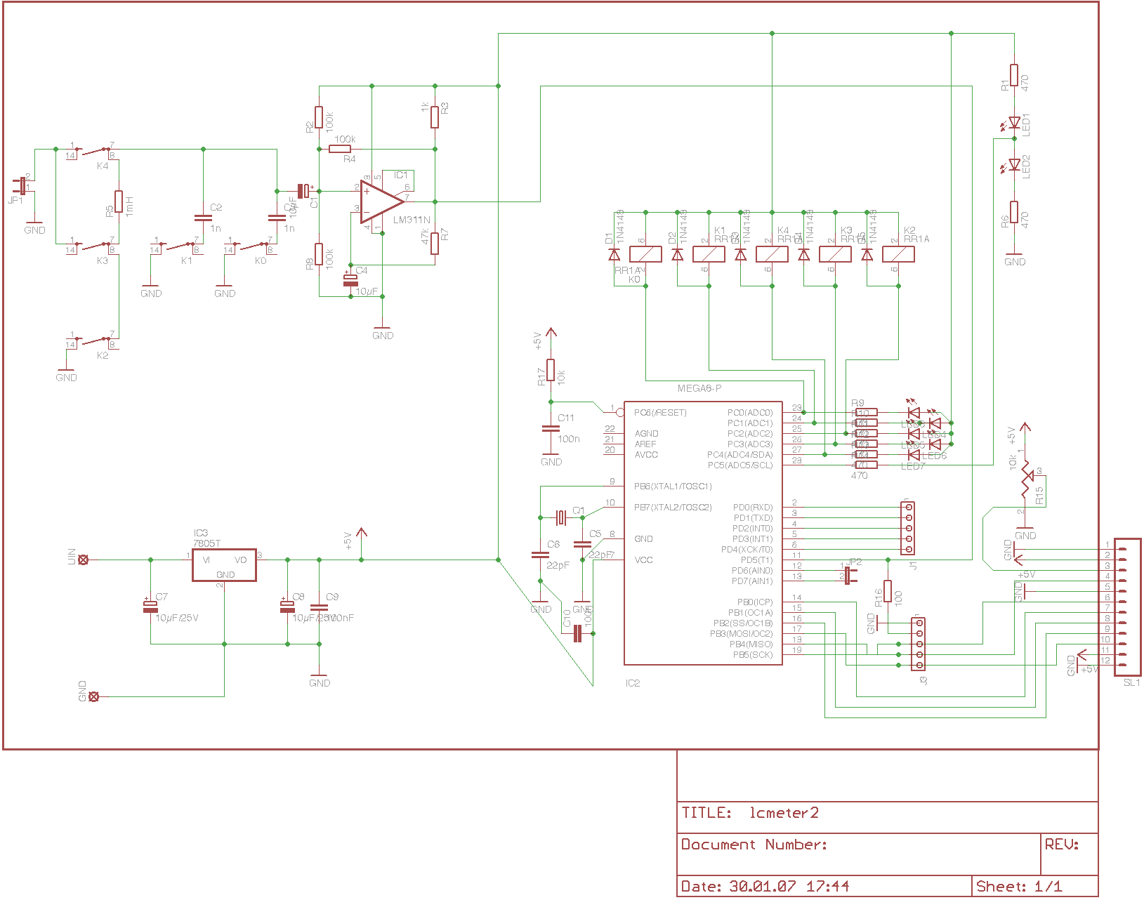

Oh, da ist ein Fehler drin. :-( Also: der 100 Ohm Widerstand muß zwischen den PIN 7 des LM311 und den Pin 11 des Mega8. Der PIN2 von J3 muß auf den RESET-Anschluß des Controllers. Das ist die ISP-Schnittstelle von Scott-Falk Hühn. Ich habe das gar nicht gemerkt, da ich den MC "im Freien" programmiert habe. Asche auf mein Haupt Paul
ah ja, jetzt bekomme ich das auch mit dem Original-Schaltplan überein. Dann korrigiere ich das mal ;-) vielen Dank
Öhm, da hätte ich noch eine Frage, das Relais K0 ist irgendwie genau verdreht, hat das einen Sinn? Kann vergleiche jetzt schon ne habe Stunde die Schaltpläne, sieht für mich auch verdreht aus, oder? viele Grüße Biertrinker
#941009
Du meinst die Spulenanschlüsse des Relais K0 ? Das ist doch elektrisch völlig Brust, da es kein polarisiertes Relais ist. Sicher habe ich das so gemacht, damit es sich besser routen ließ. MfG Paul
Stimmt, du hast ja vollkommen recht, da habe ich mich doch gestern ein bischen zu viel von Eagle täuschen lassen, das schreibt ja + und - an die Pins. Da habe ich dann garnicht weiter drüber nachgedacht, was da hinter steckt. Sorry!
#941218
Eventuell mußt Du aufpassen, daß Du keine Relais mit internen Freilaufdioden erwischst. Na dann: FF (Fiel Fergnügen) ;-) MfG Paul

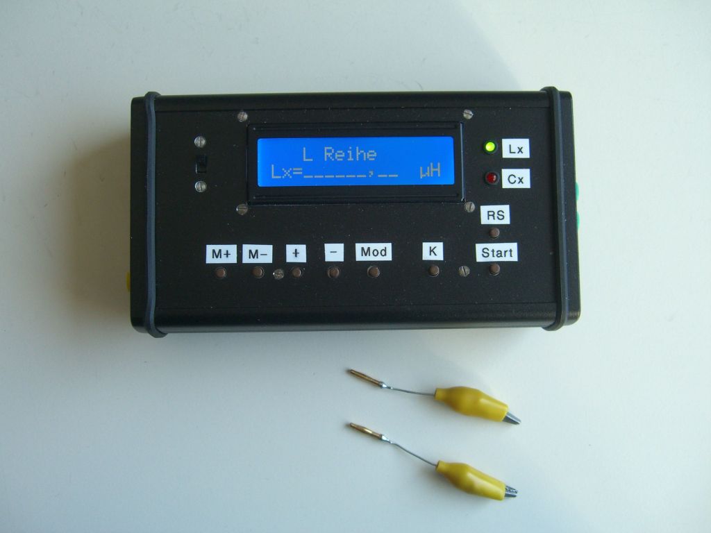

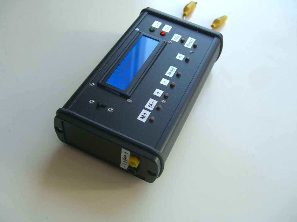

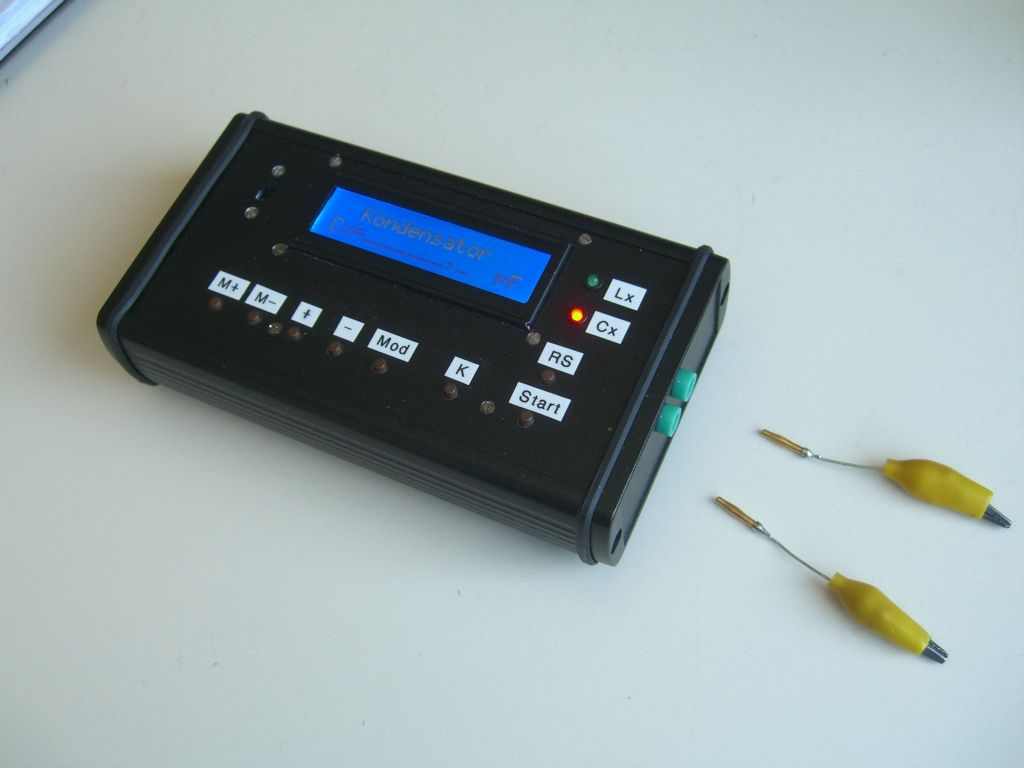

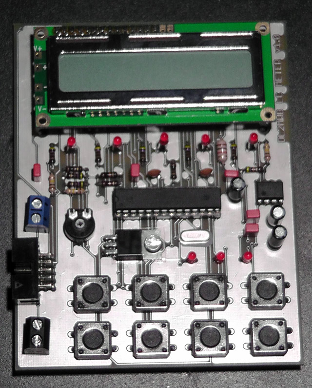

Hallo mal wieder, ich habe das Messgerät jetzt soweit aufgebaut, die Größe ist sicherlich ungewöhnlich klein damit das in ein Gehäuse in der Größe eines Digitalmultimeters passt. Große Teile sind dann auch smd Bauteile, auch der Mega 8. Ich habe mal ein Bild mit der Handy-Kammera angehängt, später kann ich auch mal bessere Fotos mit ner Richtigen Kamera machen. Nun zu meinen Problemen: 1. Ich verstehe die Menüführung nicht so recht. Ich habe 5 Tasten, also Menu +, Menu -, +, -, Start Wann benutze ich denn welche? + Scheint manchmal zum bestätigen verwendet zu werden, aber mir ist nicht klar wann? So, jetzt muss man ja erstmal den Referenz-C einstellen. Der ist bei mir wie vorgesehen 1nF. Also müsste ich doch wohl 1000pF einstellen. Muss ich die Spule nicht auch irgendwo einstellen? Und wie stelle ich denn jetzt ein was ich messen will? vielleicht kann mich ja mal jemand aufklären, wie das funktioniert. vielen Dank Biertrinker
Wo ist den das Bild :(
#946155
>Ich habe mal ein Bild mit der Handy-Kammera angehängt...
Das ist nicht richtig. ;-)
Welche Software hast Du genommen? Die von Phillip Burch vom 8.3.08? Dort
hat er die Tastenfunktionen beschrieben. Bei der Software von Bernhard
ist die Bedienung eigentlich gleich. Bei mir hat die interne Spule
1,004mH und der Kondensator 993pF, so daß ich auf den Abgleich
verzichtet
habe und meine Werte hinreichend genau sind. Die tollen Ranzen, äh
Toleranzen vor allen Dingen von Induktivitäten sind ja auch ganz
anständig.
MfG Paul

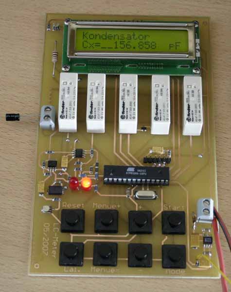

Hm, herrlich, glatt das Bild vergessen. So, nun ist mir selber schon ein Fehler aufgefallen, ich habe doch glatt 2 Taster vergessen einzuplanen ;-) Ich werde das jetzt erstmal dran friemeln und dann nochmal weiter testen, ob ich dann besser klar komme.
Hallo nochmal, also, habe mal schnell die 2 fehlenden Taster nachgerüstet, jetzt kann ich zumindest einigermaßen nachvollziehen, wie das Programm funktioniert. Habe den Referenz Kondensator auf 1000pF eingestellt. Wenn ich jetzt versuche einen Kondensator zu messen kommt nicht wirklich was sinnvolles bei raus. Die Frequenz liegt irgendwie meist irgendwo bei 800-830 khz. Das klingt irgendwie nicht so richtig? Schwankt auch immer. Messe ich eine Spule mit 1mH mist die Schaltung 122µH, bei Kondensatoren ist das Ergebnis noch weniger passend. Jetzt rätsel ich doch etwas, wie ich das Problem lösen soll. noch jemand nen Tipp? Ach ja, ich habe das ganze mit den Werten wie im Original-Schaltplan bestückt, also 1mH und 1nF.
Nun denn, ich mal wieder. Bevor ich jetzt ins Bett gehe nochmal ein Update. Ich habe noch einen Routing-Fehler gefunden, durch den der Messkontakt auf Masse gezogen wurde. Das habe ich behoben, funktionieren will es aber immer noch nicht wirklich. Was mich jetzt aber irritiert ist, das die Schaltung im Modus für Kondensator-Messungen plötzlich 160 mA zieht, in allen anderen nur 62 mA. Nebenbei wird der Mega8 dann sehr heiß. Ist das normal? Könnte das mal jemand nachmessen? Die Frequenz ist immernoch irritierend hoch und verändert sich immer mal wieder nach dem einschalten. Gerade ist sie bei 1.156.081 Hz, wenn ich eine Spule mit 1mH anhände sinkt sie auf knapp 800 khz. vielen Dank Biertrinker
Hallo mal wieder, ich habe mir jetzt die mühe gemacht und habe die Platine nochmal neu geroutet, neu geätzt und bestückt. Jetzt funktioniert das schon viel besser. Allerdings habe ich noch zwei Dinge, die mich iritieren. Ich habe hier eine Reihe Kondensatoren durchgemessen. von 22pF bis 330nF hat soweit alles gut geklappt. Wenn ich allerdings einen 10µF SMD-Keramik Kondensator messen will kommt immer was zwischen 9000-14000pF raus. Ist das normal? Spulen messen klappt gut, wenn es denn klappt. Beim Kalibrieren von R-Seriell und R-Parallel resettet sich der Controller gerne immer mal wieder, und oft muss man vor dem Kalibrierern erstmal eine Spule anhängen, bevor man kalibrieren kann. Sollte das so sein? Da scheint der Schwingkreis nicht anschwingen zu wollen, oder? Solle ich mal eine andere Spule verwenden? Ach ja, im Bereich um 1mH misst das Ding recht genau, bei einer Spule die 2,2µH haben soll werden meist aber ca. 20 µH gemessen. Was könnte ich denn da noch verbessern? vielen Dank Aike
@Aike Das Herzstück dieser Schaltung ist der Oszillator. Wenn aus irgend einem Grund die Schaltung nicht korrekt schwingt, dann können die Induktivitäten und Kapazitäten nicht berechnet werden. Du kannst Dir die anliegende Frequenz anzeigen lassen und per Hand die L und C nachrechnen. Bei Kapazitäten im µF Bereich könnte der Messfehler extrem hoch sein, da ja die dazugehörige Induktivität ebenfalls sehr hoch sein müsste. Bernhard
Hallo nochmal, also für den 10µF Kondensator werde ich das mal genauer nachrechnen. Aber was ist mit diesem Reset Problem? Muss ich eigentlich die beiden Messfühler zum L-Kallibrieren verbinden? Das ist nämlich das Problem, wenn ich auf L-Seriell schalte und dann die Frequenz angucke, dann ist die bei 1Hz. Kalibrieren geht dann micht, weil keine Frequenz vorhanden. Wenn ich dann die beiden Fühler verbinde, dann kann ich kalibrieren - vorrausgesetzt das Programm startet dann nicht neu.

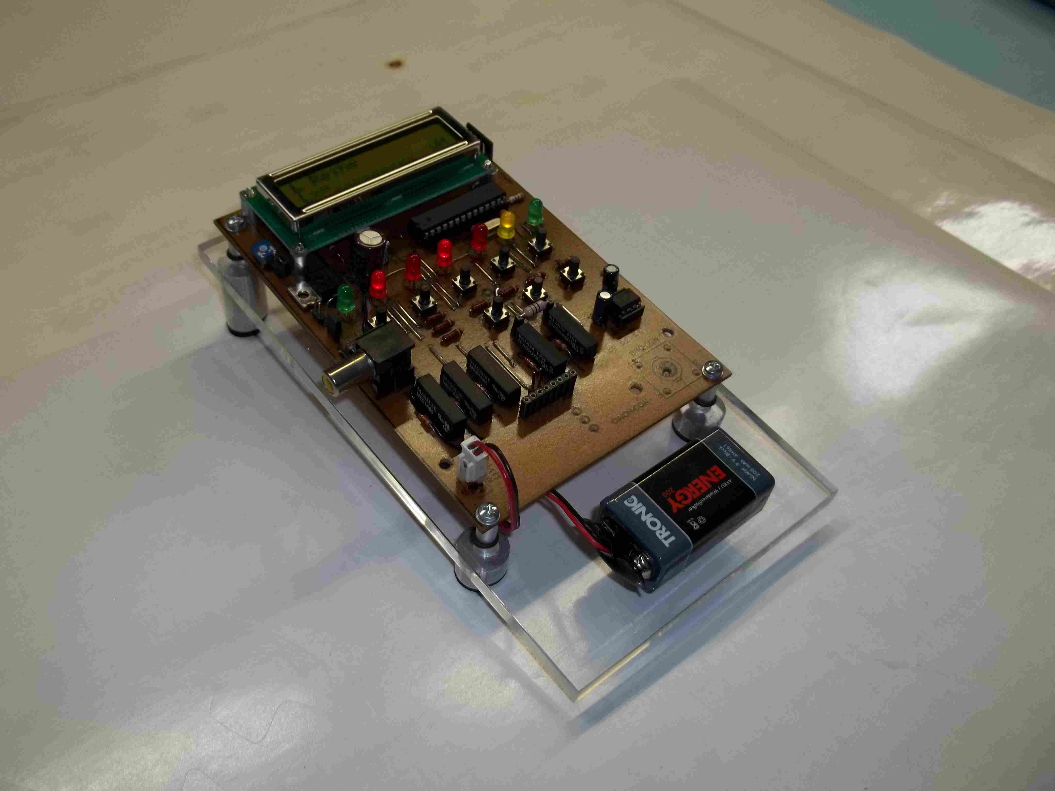

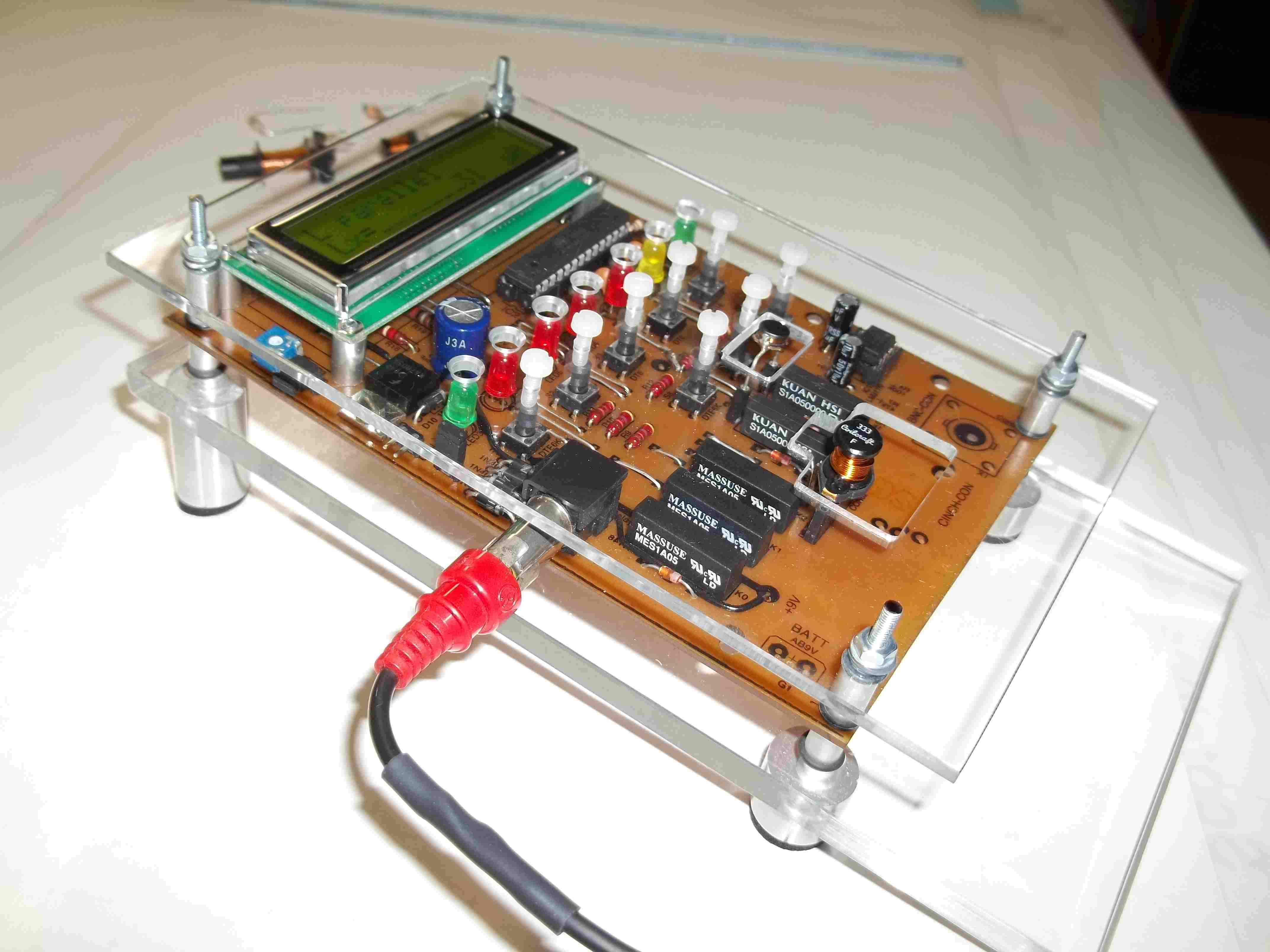

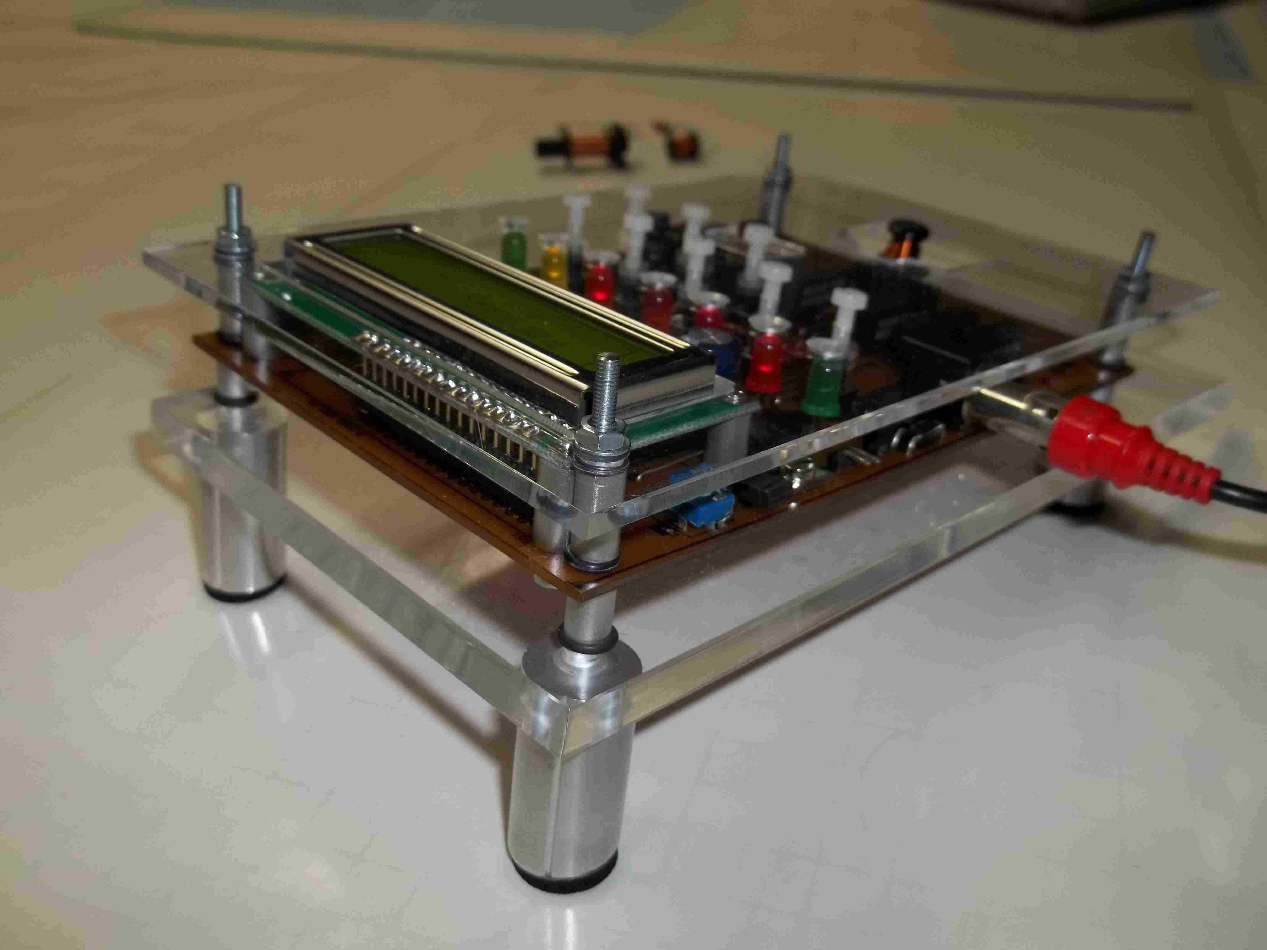

Hallo, habs jetz auch endlich mal mehr oder weniger fertig gebracht, mein LC Meter. Bilder vom Gehäuse und der Elektronik: http://pic.leech.it/pic.php?id=687395c2imgp0573.jpg http://pic.leech.it/pic.php?id=32b6563imgp0574.jpg Leider tut es aber nich so wie es soll. Zum einen hab ich das selbe Resetproblem, was auch Aike hat. Aber bei mir macht er den Reset fast immer beim Kalibrieren von parallelen Induktivitäten, bei seriellen fast nie. Dabei zeigt er manchmal nur "Kalibriere...", manchmal (wenn man dann was messen kann) aber "Kalibriere...CL.." an. Das messen klappt aber auch nicht so ganz. 100µH Spulen misst er so um die 20 - 40 mH, egal in welchem Modus. Einen 10µF ElKo misst er so zwischen 5 - 1 µF. Die Freuquenz liegt bei ca. 159kHz (siehe Bild) und ist da auch relativ stabil (+/- 2 kHz). Wenn ich ne Spule oder nen ElKo ranhängt steigt die aber auf was zwischen 400 - 500 kHz. Hab auch mal den alten Quellcode aus dem ersten Post zu versuchen, da kommt er aber nicht mal über die Startroutine raus und resettet wohl immer und immer wieder.
Hallo Orikson, ich kann dir zwar nicht bei allen Problemen helfen, aber zumindest ein klein bischen sollte gehen. Also, 10µF kann ich auch nicht messen, das ist wohl zu viel für das Messgerät. Zum testen solltest du erstmal was im nF bereich versuchen. Gut funktionieren bei mit 22p - 330n, mehr habe ich noch nicht getestet. Was passiert wenn du ne Spule in Reihe messen willst? bei mir sagt der dann immer keine Frequenz. Ich muss erst die beiden Messkontakte verbinden, dann kann ich kalibrieren. Anschließend kann ich auch richtig messen, bisher haben alle Spulen gestimmt. Insgesamt alles etwas wackellig.
#994170
Also Kondensator messen ging jetz grad schon mal gar nicht, egal wie ich es gedreht hab ... Einzige Ausnahme: Gerät abschalten, Messkontakte verbinden, Gerät einschalten. Dann zeigt es mir aber immer unterschiedliche Werte an, das kann nichts mit Messtoleranzen zu tun haben. Die Frequenz liegt dann bei ca. 500kHz. Ohne verbundene Messkontakte sinds wieder ca. 157kHz. Außerdem resettet er sich schon bei der Kalibrierung während dem Einschalten immer wieder mal. Habe jetz grad ne 100µH Spule rangehängt, Frequenz ging wieder hoch auf ca. 500kHz, in Reihe und Parallel misst er aber nur 1 - 2 µH, grad waren es aber auch etwas mehr als 40000000 µH. Grad hat er sich wieder resettet, jetz misst er gar nix mehr, also nochmal Strom weg, Kontakte zamgeschlossen, Strom her, die 100µH Spule hat jetz zwischen 255 und 372 µH, aber nur in Reihe gemessen. Parallel misst sich nix... Woran kann das liegen? Kurzschluss oder Wackelkontakt konnte ich keinen finden...
> ....Frequenz ging wieder hoch auf ca. 500kHz
Es kann sein, dass die Frequenz von 500 kHz für den Komparator zu hoch
ist, versuch's mal mit größeren Kapazitäten und Induktivitäten, damit
die Schwingschaltung "sauberer" arbeitet.
Übrigens, die Software hatte bei ca. 500 kHz ebenfalls ihr äußerstes
Limit erreicht. Mehr geht nicht, da die Zahlenwerte zu groß wurden (z.B.
das Quadrat einer Frequenz)

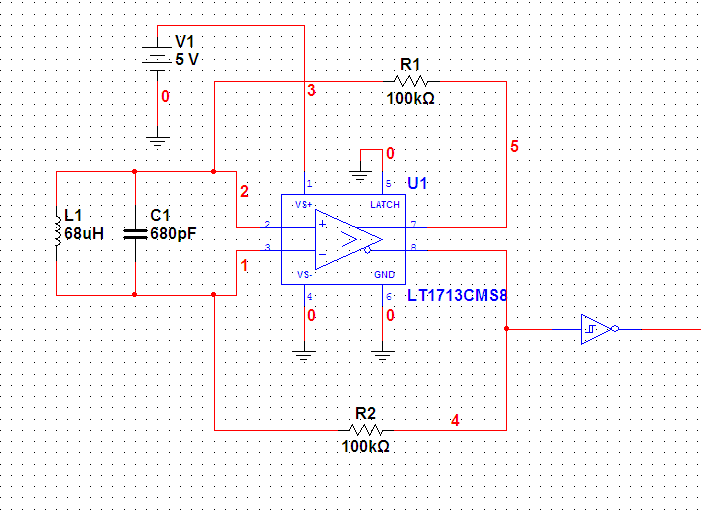

-Bis zu welchen Frequenzen arbeitet den der lm311 ohne den Schwingkreis zu verzerren? -Bis zu welchen Frequenzen arbeitet den der lm319 ohne den Schwingkreis zu verzerren? Frage zum Messbereich: Ich benötige das LC-Meter für Kapazitäten bis zu 5nF und für kleiner Induktivitäten. Verstehe ich dich richtig, dass du lieber Reed-Relais verwenden würdest als Umschalter (sind meist keine guten) Gruß Jörn
#1258179
Eine Frage habe ich noch vergessen: Wie sieht die optimale Induktivität aus? Die SMCC Spule (von Reichelt) haben nur eine begrenzte Güte. Ist eine selbstgewickelte Spule besser (welcher Wickelkörper)? Gruß Jörn
#1258738
Jetzt antworte ich mir schon wieder selber ;-) Ich versuche die Güte der Spule zu verbessern: Was haltet ihr von einem Amidon Ringkern T68-26 mit 40-60 Windungen 0,3er Cu?
Jörn schrieb: > Jetzt antworte ich mir schon wieder selber ;-) > > Ich versuche die Güte der Spule zu verbessern: > Was haltet ihr von einem Amidon Ringkern T68-26 mit 40-60 Windungen > 0,3er Cu? Ich habe eine TOKO Spule aus einem alten Transistorradio umgewickelt auf 69 uH + 1000pF Styro +20 pF Schaltkapazität. Die hat die beste Stabilität über Temperatur. Ringkerne ohne Luftspalt sind nach meinen Erfahrungen nicht für ein LC-Meter geeignet. Habe auch LC-Meter entwickelt mit tiny 2313 mit Ascii Ausgabe an ein weiteres Displaymodul mit einem 9 stelligen VFD Display aus der "Eisenkiste", auch mit t2313. 500 kHz ist gut als max. Frequenz. Ich nahm 600 kHz mit 0,1 sec Torzeit, dann läuft Timer 1 nicht über und fast 16 bit Auflösung ist mehr als genug. Alles in Assembler mit Mathe aus dem math32.asm. Alle Bildchen, wo ich z.B. 0,13 pF als Ergebnis sehe sind zwar nett, aber dann darf man sich nicht mehr im Zimmer bewegen!! Mein Display zeigt zwar auch 8 Stellen an, aber nur 4 sind sinnvoll. Min. Auflösung ist 1 pF und theor. 1 nH. Eine Kalibration mache ich nicht. Warum soll der Kalibrierstyro besser sein als der Oscillatorstyro. Dafür mache ich öfters automatische Nullungen. LG Rudi

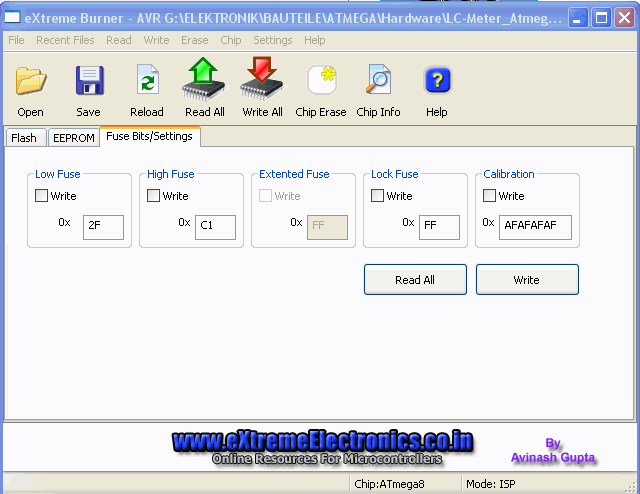

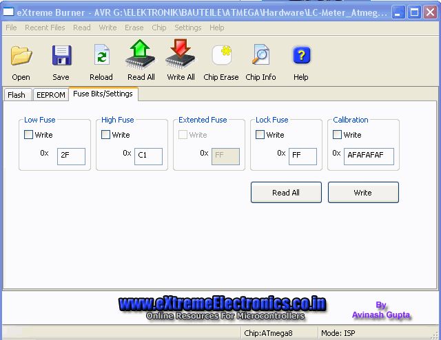

Hallo.
Ich habe mir auch diesen LC-Meter nachgebaut.
In meiner Version sind nur leider 2 kleine Fehler/Mängel...
- Das Display hat nur 1 Aktive Zeile und ich bekomme nur "wait..."
beim Messen angezeigt (Kann das Absicht sein?!)
- Beim Kalibrieren erhalte ich werte zwichen 8 und 50µH
(Ich hatte keine 1µH Spule da, deshalb ist eine 10µH Spule drin;
damit wäre 8µH ja noch plausiebel, aber 50 µH?)
Kann mir da jemand helfen? Hatte auch schon 10 x 10µH paralell, da kam
dann garkein Ergebniss mehr.
Display defekt kann ich auch schon ausschließen, denn ich habe 2 2x16
LCD probiert und 1 4x20.
Gefust (Mit Ponyprog)
CKOPT , EESAVE , BOOTSZ1 , BOOTSZ0 , BODLEVEL , BODEN , SUT0 .
Entspricht lt. AVR DUDE (ausgelesen)
LFUSE : 2F
HFUSE : C1
Hat jemand eine Idee, was da los ist?
MfG Denis

Hallo Zusammen! Ich habe auch die Gerät Gebaut, aber in display geht nur die beleuchtung sonst nicht! kann sein das alle avr projekte mit display brauchen ein LCD mit HD44780-kompatiblem Controller? kann wohl nicht war sein oder? Gruß Salva
Monteleone Salvatore schrieb: > Hallo Zusammen! > > Ich habe auch die Gerät Gebaut, aber in display geht nur die beleuchtung > sonst nicht! kann sein das alle avr projekte mit display brauchen ein > LCD mit HD44780-kompatiblem Controller? kann wohl nicht war sein oder? > > Gruß Salva wo ist das problem ? ich habe ein oled angeschlossen, etwas selber coden schadet nicht, ist doch nur display steuerung.
Hi Thomas! Meinst Du soll ich das ganze nochmal selber umprogrammieren? Die Ganze code für displaytech 16x2 steuern? na ja wenn ich wusste wie! Gruß Salva
Hallo Zusammen! Endlich habe ich meine display bekommen! jetzt ist mal der display problem erledigt! aber ich habe jetzt eine andere fehler!! unswar wenn ich das gerät einschalte nach der initialisierung kommt ein meldung " ERROR KEINE FREQUENZ" dann von alleine fängt an funktionen weckseln lc lx lcx und das kontinuerlich ich habe an der schaltung die verstärker weg gelassen. Gruß

Hallo, beim Bestücken der Platine ist mir aufgefallen, das "R14 470R", wohl dort fehl am Platz ist, da LED 1 u. LED 2 doch schon mit R1 u. R6 470R begrenzt sind, oder irre ich mich da? Anbei mal ein Screenshot Gruß Michael
hm, ich knalle hier 4 Posts rein, liest hier keiner mit? Auch ich habe das Gerätchen aufgebaut, der Komperator schwingt auch fröhlich nur steht mir z.Z. leider keine 1mH Induktivität zur Verfügung. Verbaut ist zur Zeit Lref 680µH und Cref 1nF. Ich komme, wie der Eine oder Andere auch, mit der Menuführung nicht zurecht! Die Ref-Werte werden o. sollten doch in das EEprom geschrieben werden, oder? Wie kann ich über die Menutasten die Refwerte editieren? Gibt es eine Doku über die Handhabung des Menus ? Wäre nett, wenn das mal Jemand offen legen könnte. Anbei mal ein Shot von den Fusebiteinstellung, die ich im eXtrem-Burner ausgelesen habe, stimmen diese? (im Ponyprog kann ich die nicht setzen) Gruß Michael
So, damit es hier nicht langweilig wird, setze ich mal mein kleines Werk hier rein mit einem mal etwas anderem "Gehäuse". Die Plexiplatte ist 8mm Dick. Die Ränder sind nassgeschliffen u. poliert. Die Füsse sind aus rundem Alu, ebenfalls nassgeschl., poliert und abgeschrägt, das Teil bleibt stehen beim messen... Verbaut habe ich wie angegeben den LM311 als Schwinger. Das Display ist ein Displaytech 16x2 (läuft ohne Probleme und hat einen schicken Kontrast). Die Induktivität habe ich mal selbst gewickelt, hat so um die 1018µH, ist zwar ein mords Bremmel, funktioniert aber sehr gut! Verbaut sind noch Gleichrichterdioden u. ein Verpolungsschutz. Läuft mit Netztsp. oder Batterie. Mit dem Menu komme ich einigermassen klar(hat wahrscheinlich an den Fusebits gelegen...), es wird nur der REF-Kondensator editiert, die Spule wird automatisch erkannt und kann nicht manuell eingetragen werden! Das Teil mist Induktivitäten(1µH) u. Kapazitäten(1pF) im unteren Bereich sehr genau(wenn man voher Kalibriert und den Eingang kurzgeschlossen hat, ist das korrekt?). Ich bin begeistert von diesem Gerät, es ist einfach genial! Ein Lob an den Entwickler, super Arbeit!!! Anbei mal ein paar Fotos! @Bernhard, Was hat es mit der Simulation auf sich bzw. wie bekommt man die in Gang? Im Menu erscheint nach "EDIT, VIEW" ---"LEER 5, 6, 7" Was ist das? Gruß Michael
@ Michael Ich finde, du hast es schön ausgearbeitet. Ein Lob für das Design. Aber grundsätzlich muss ich mal etwas zu der ganzen Sache sagen, da ich selbst mal einige Zeit an einem ähnlichen projekt gearbeitet habe. -> http://www.aplomb.nl/TechStuff/Elmcie/Elmcie.html Die Schaltung von Nard Awater hat ja noch den Vorteil, dass diese auch dicke Elkos messen kann. (anderes Verfahren) Allerdings sehe ich in allen derartigen Schaltungen den blöden LM311 oder ähnlich. Meiner Erfahrung nach schwingt der Quatsch nicht stabil. Wenn Ihr also einen Kondensator anschliesst und das ganze schwingen lasst und dann die Frequenz messt, werdet ihr feststellen, dass die Frequenz ständig driftet. Daher lohnt es auch nicht zu kalibrieren, da es 3 Minuten später sowieso nicht mehr stimmt. Es ist also mehr oder weniger ein schönes "Täuschgerät". Während meiner Tests habe ich auch mal einen LM393 ausprobiert. Auch dieses machte die ganze Sache nicht stabiler. Das finale und zufriedenstellede Ergebnis erzielte ich dann mit einem lt1713. Zuufriedenstellen heisst hier, dass man einen Probanden anschliesst, die Frequenz misst und nach einer Minute noch die gleiche Frequenz misst. Ebenso misst man nach einer Stunde immer noch die gleiche und wenn man den gleichen Kondensator morgen nochmal anschliesst misst man immer noch die gleiche. zudem hat der LT1713 ein Push Pull Ausgang, welches ein geändertes Design der Oscillatorstufe ermöglicht. (Grundschaltung im Anhang) Grüsse von klaus
Hallo Klaus, danke für dein Lob! Ich brauche dir nicht erzählen, was das für ein Aufwand war, ist alles mit der Hand bearbeitet, so ein dickes Plexiglas kann ganz schön zickig sein! Ich werde noch einen Plexideckel anfertigen, das kann aber noch dauern, man muß ja auch noch ein paar Brödchen verdiehnen... ;) Mich wundert überhaupt, das hier eine Resonans ankommt, ich dachte schon, ich müsste mich hier alleine unterhalten. Ich finde diese Projekt hoch interessant, schade das ich vom programmieren keine Ahnung habe... :( Eine Alternative zum LM311(Singlekomp) wäre noch der LM319(Dualkomp), der ist noch ein wenig schneller, sprich, eine Responstime von 80nS gegenüber dem LM311 mit 200nS. Der LM393(Dualkomp) ist also noch langsamer als die Anderen, nämlich 300nS bzw. 1,5µS, was ich jetzt mal so auf die Schnelle den Datenblättern entnehmen konnte. Der LT1713 ist ja ein schnelles Kerlchen, habe mal kurz gegoogelt, das Teil bekommt man hier: http://search.digikey.com/scripts/DkSearch/dksus.dll?vendor=0&keywords=lt1713 Hast du ihn selbst schon getestet? Gruß Michael
Hallo Michael, ich habe gerade gesehen, dass ich in meinem Post einen Tippfehler hatte. Ich schrieb zwar LM393 aber ich meinte den schnelleren Lm319. Dieser behob das Problem mit der Drift aber auch nicht. Ich hatte seinerzeit sehr viel Zeit in die analyse des Driftproblemes gesteckt und es zeigte sich im Endeffekt das ausschliesslich der Einsatz des schnellen LT1713 das Problem löste. Ich habe diesen nun schon sehr lange im Einsatz und bin happy damit. Gruss Klaus
Ergänzung: Was miur gerade noch einfällt: Auch die Wahl der Relais scheint nicht ohne zu sein. Ich hatte mit diesem hier gute Erfahrungen gemacht: Conrad SIGNALRELAIS DS2Y 2U 2A 5V Artikel-Nr.: 504944 - 62 2,93 EUR
Hallo Klaus, dann wäre das ja mit dem LM319 auch geklärt. Ich habe das mal bei diesem Gerät beobachtet, der Frequenzdrift hält sich in Grenzen und driftet nur so um die 2-5Hz, natürlich könnte das noch stabiler sein! Ich denke das das Layout u. Abschirmsache ist. Die Induktivität müßte vielleicht verpackt werden, so das keine äusseren Einflusse darauf wirken, denn diese ist dafür sehr anfällig, es reicht manchmal schon nur die Nähe einer Hand, ich habe das mal getestet. Die Messanschlüsse spielen da auch eine sehr große Rolle, gerade bei Messungen mit sehr kleinen Kapazitäten! Messstrippen verfälschen die Messungen total! Am besten man hat alles "Onboard" mit äusserst geringem Abstand. Nach Bernhards Angaben misst das Programm nur bis 500kHz zuverlässig, wenn ich eine Induktivität mit 10µH einstecke, komme ich auf eine Frequenz von 1,6MHz, diese wäre dann ja schon zu hoch, zeigt aber trotzdem den richtigen Wert an. Dein Relays ist ein Wechsler, wie ich sehe?!? Welche Schaltung hast du denn da in Betrieb? Die von dir angegebenen Link? Ich denke Reedrelays sind die bessere Wahl, oder? Ich habe diese hier verbaut: http://www.conrad.de/ce/de/product/504599/SIL-REED-RELAIS-5-V/SHOP_AREA_17391&promotionareaSearchDetail=005 sind ja nur Schliesser, keine Wechsler Gruß Michael
So, hier nun die angedrohten Fotos mit Deckel ebenfalls aus Plexiglas, allerdings nur 3mm Dicke. Ich habe mir mit der Bearbeitung etwas Mühe gegeben, jetzt sieht das nach was aus, hoffe ich. Für die Tasterknöppe muß ich mir noch was anderes einfallen lassen, schätze ich, Jemand eine Idee? > Die Induktivität (in Reihe) hat jetzt 2 Kommastellen. Damit dies > auch physikalisch funktioniert, muss die Ausgangsfrequenz beim > Messen höher liegen. Ich habe also bei mir eingebaut: L=100µH, > C/Cp=1000/1000pF, ergibt eine Ruhefrequenz von ca. 500kHz. die 100µH habe ich zu Testzwecken, ebenfalls verbaut, habe aber eine zu hohe Ruhefrequenz (537kHz), werde das Teil also selber Wickeln müssen! Gruß Michael

Hallo Michael, ich habe endlich mal Zeit gefunden und alles ins Gehäse eingebaut. Das Gehäuse ist ein Aluprofil von BOPLA bei Reichelt. Ich habe es auch um ca. 15 mm gekürzt, auf ca. 135 mm. Mit den Meßergebnissen bin absolut zufrieden, das Gerät ist sehr empfindlich auf äussere Einflüsse, aber man muß schon wissen, was man damit misst, :) Wolltest noch wissen: die Spule habe ich mit 0.3 mm CuL gewickelt. Gruß, Richard
@alle Hier der etwas verbesserte Oszillator mit einem LM311. Er schwingt etwas besser an und bleibt nicht "kleben", da C3 nur eine Mittkopplung bei Wechselspannung bewirkt. In der Testschaltung schwang er problemlos bei 2MHz noch an, aber ab 2,5 MHz wurde er instabil. Mit R6 kann man die Mittkoplung verändern, ev. nötig bei LC-Kombinationen mit niedriger Güte. Das Oszibild entstand an einem handelsüblichen 455kHz LC-ZF-Filter. Bernhard
