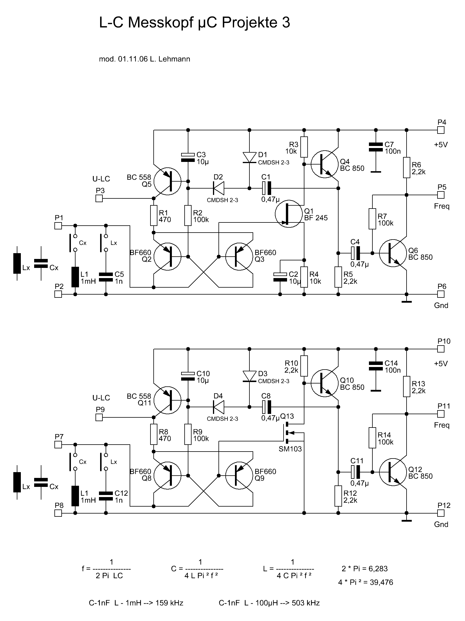

Gast #453419
die Schwingkreismethode ist eindeutig die bessere. Im elektor spezial
findest Du eine einfache Schaltung und das fertige Progrämmchen. Wenns
noch genauer soll, solltest Du die Schwingkreisspannung regeln. Wilde
Schwingungen bringen Fehler. Für die Variante mit OPV brauchst Du einen
möglichst schnellen. Ich poste mal meine Schaltung. Aufgebaut habe ich
die Variante mit DDR-MOS SM103. Die Schaltung bringt kaum parasitäre
Kapazitäten in den LC und bringt fast jeden Schrott zum Schwingen.
Layout in SMD ca. 20x40mm. Der FET und die Induktivität sind die größten
Teile. Wenn's Dich interessiert kann ich ein Foto und das Layout posten.
Grüsse
Lothar

Gast #453443
Lothar,
habe mir die Schaltung angesehen. Die beruht aber doch darauf, daß ich
sehr genau vorbestimmte Elemente L,C als Schwingkreis Gegenpart habe.
Ach so, der µC mißt vorher die Frequenz und dann ist man verstimmt und
alles kürzt sich raus. ;-)

#465671
@Lothar
@alle
Ich komm mit der Schwing-Schaltung nicht klar.
Ich hänge Lothar seine Schaltung nochmal mit an.
Wie beiden Transistoren Q2+Q3 (BF360)
sind verantwortlich, dass das ganze System Schwingt.
Aber es schwingt nicht!!
Nach meiner Meinung ist Q3 immer leitend,
Q2 kann nicht leitend werden,
wo soll denn der Basisstrom für Q2 auch herkommen?
Oder habe ich etwas nicht beachtet?
Danke
Bernhard

Gast #465945
Bei der obigen Schaltung (die Du zuerst gepostet hast) sehe ich auch
nicht, wo der Q2 seinen Basisstrom herkriegen soll. Die Regelung liefert
eine positive Spannung, aber Q2 ist ein PNP; das steuert ihn also nicht
auf. ?-)

@Paul
>aber Q2 ist ein PNP...
Du bringst mich auf eine Idee, den Q2 werde ich durch einen npn-Typ
ersetzen (E+C natürlich tauschen), vielleicht schwingt die Schaltung
dann.

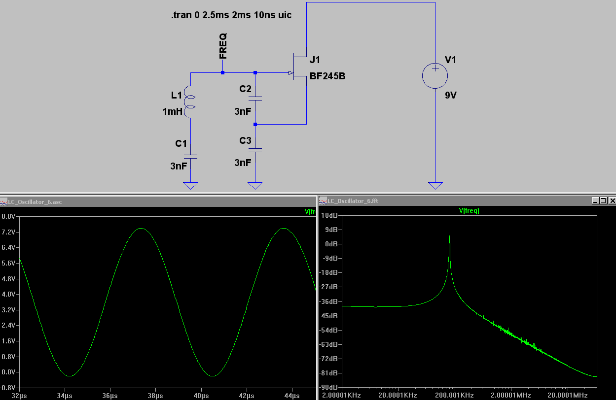

Gast #466174
Bei den meisten LC-Oszillatoren, die ich mit LTSpice simuliert habe, ist
mir aufgefallen, dass sie nicht genau auf der berechneten Frequenz
schwingen. Das ist natürlich unschön für die Berechnungen bei einem
LC-Meter. Das liegt wohl daran, dass die Schwingungen nicht 100% sinus
förmig sind. Der Clap-Oszillator im Anhang bringt eine sehr saubere
Sinusschwingung und schwingt genau auf der berechneten Frequenz.
Vielleicht könnte man damit ein besseres LC-Meter bauen.
Gast #466178
Kleiner Nachtrag: der Unterschied zwischen berechneter und gemessener
Frequenz könnte auch daher kommen, dass bei den anderen Oszillatoren mit
NPN oder PNP Transistoren der Schwingkreis belastet wird. Bei dem JFET
ist der Widerstand vom Gate ja ziemlich groß.
#466183
@Bri
Das stimmt, abgesehen von der Verstimmung durch die parasitären
Kapazitäten im FET.
Aber. Die Frequenz wird beim Clap-Osz. von 3 Komponenten bestimmt,
ist beim LC-METER etwas ungünstig, da ev. der Oszillator plötzlich nicht

Das Problem bei der L-Messung mit Schwingkreis ist, daß die
Schwingschaltung über einen weiten Frequenzbereich und Gütebereich
zuverlässig anschwingen muß.
Daher kann man nicht eng dimensionierte Schwingschaltungen nehmen.
Die Schaltung mit den 2 Transistoren ist z.B. sehr schwingfreudig.
Die eine in der Luft hängende B-C Verbindung muß natürlich an GND, sonst
kann ja kein Strom fließen.
Für die C-Messung ist die Komparatorschaltung natürlich besser und
genauer. Sie kann sogar sehr kleine Kapazitäten messen, indem man
einfach den Ladewiderstand erhöht.
Sie ist durch das Prinzip auch schon ohne Kalibration sehr genau, da der
Ladewiderstand und der Spannungsteiler mit kleinem TK einfach zu
beschaffen ist (wichtig: Ladewidestand, keine Konstantstromquelle, da
die nur zusätzliche Fehler einbringt !).
Niemand hindert einen aber daran, durch Ausmessen eines
Referenzkondensators die Genauigkeit noch weiter zu steigern.
Peter

Hallo Peter
>Die eine in der Luft hängende B-C Verbindung muß natürlich an GND...
Meinst Du die "L-C.gif" ?
Würde man B-C auf GND legen, würde diese Schaltung dann wirklich
funktionieren? Schon mal getestet?
> indem man einfach den Ladewiderstand erhöht.
Meinst Du den Koppel-Widerstand oder den Mitkopplungswiderstand?
Welche Konstantstromquelle ist gemeint?
Bernhard
Ja.
Bezieht sich auf die C-Messung über die Aufladezeit.
Also nur ein Komparator, 3 Widerstände und Cx
Peter
